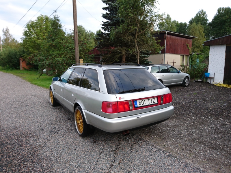

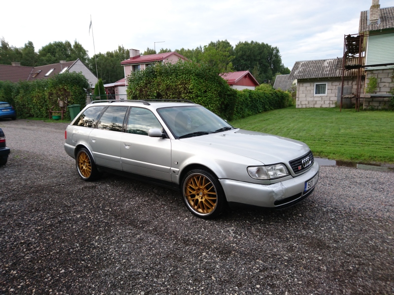

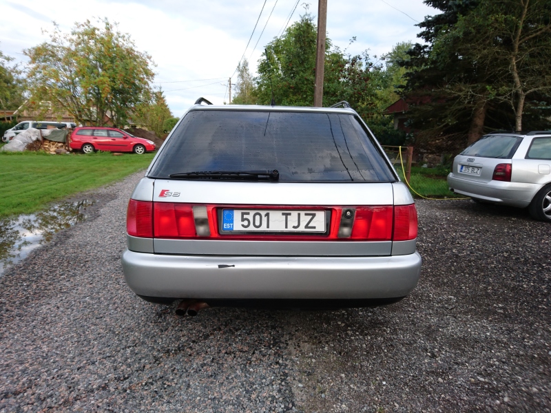

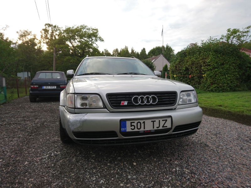

Eile pesin autot, aga tuleb veel pesta, kõik liistu vahed mingit sodi täis. Piltidel näha kui katki see stange on, seda kiiremas korras uut vaja.
https://www.upload.ee/image/6080038/DSC_0435.JPG
https://www.upload.ee/image/6080039/DSC_0436.JPG
https://www.upload.ee/image/6080041/DSC_0437.JPG
https://www.upload.ee/image/6080064/DSC_0439.JPG
https://www.upload.ee/image/6080066/DSC_0440.JPG
https://www.upload.ee/image/6080067/DSC_0441.JPG
