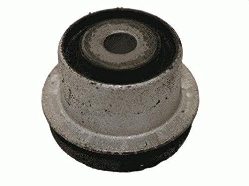

Tagasilla alumisele õõtsale puksi vaja. http://www.upload.ee/image/5344085/505050.png
Reval müüb ainult koos õõtsaga a-osa. Mõnest kohast olen b-osa puksi ka uurinud, kuid seni edutult.
Kust saab, mille oma sobib, mis tootekood on jne?

postitati 20.11.15 18:09 Tsiteeri
Lemförder 26610
postitati 23.11.15 08:26 Tsiteeri
Algselt postitas: Soyer
Lemförder 26610
https://f-a.d-cd.net/e6ab302s-480.jpg

postitati 23.11.15 09:25 Tsiteeri
Suured tänud mõlemale!
Lemfi puksid läksid tellimisse, 10€ tk.
Neid pukse kulub 2 tk ühe õõtsa kohta.
http://ecx.images-amazon.com/images/I/41-lmo1BApL.jpg
