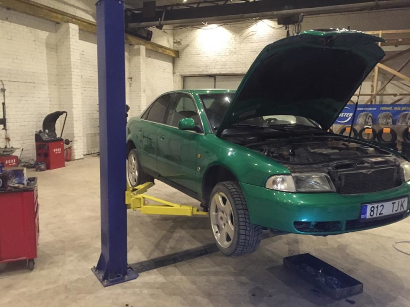

Vahepeal pole midagi kirjutanud... Kuna erinevaid väljaminekuid vahepeal olnud, siis asi püsis ka veidi paigal. Tänaseks on bemaril turbo võll pooleks,ja kuna eelnevalt oli juba audil mootori juhtmestik ja muu mudru maha kakutud, siis sai otsustatud audil tolm maha pühkida ja ette võtta. Tänaseks siis seis sealmaal, et mootor maas, kast ootab v8 otsa liitmist ja siis vaja asi aiste vahele tõsta. Hetkel tahaks enne veel roolilati ära vahetada, siis veidi lõbusam edasi teha asju . Puudu mootorilt veel genekas ja roolivõimu pump, kuna need v6 omad sobiks sinna ei hakanud nendega vaeva nägema, sest genekal oli korpus puruks :o ja roolivõimu pump ei toiminud ka , olenemata kas õli on või mitte, ainus mis vahe oli, oli see et õliga jooksis latt nagu mahlakask.... :) kasti poolelt teen kindlalt vea, aga algatuseks panen selle 4.11 ülekandega originaal 2.6 kasti sinna ( on kaua on :) ) Homme on lootus saada kätte mootori käpp, ja siis saab juba pildimaterjali ka sellest progressist vast :)
mokits
Registreerunud 22.12.06
postitati 12.06.16 18:47 Tsiteeri
Pole jälle ammu siia midagi kirjutanud... Tehtud on aga omajagu, arvestades muid asju :D Küljes on uus roolilatt, mootori käpad, ja mootori küljes ka palju asju mida seal algselt polnud. Külge jäi hetkel siis 2.6 originaal kast, mootori küljest eemaldatud SAI ja mootor hakkab lähipäevil toetuma hoki littritele. Äkki saab sel nädalal rihmad ja muu mudru ka kätte et esimest proovi teha :) Erilised tänud kaaskannatajatele Rain573, madgreyrat, püstolett! kui millalgi pildid ja arvuti kokku suudan viia, siis saab vast pilt ka , äkki hakkab jutt ka paremini liikuma :)

Tere taas! Möödunud neljapäeval tuli püstolett külla ja ltegime nii , et enne garaasist ei lahku, kui pill käib. Nii saigi tehtud, ja esimesed käivitused on tehtud. Suured kummardused taaskord püstolettile!
Siin juures küsiks, et teab keegi b5 sillatalade erinevusi? Nimelt mootor litritel, kapott ei lase enam kõrgemale tõsta mootorit, ja karter on ikka vastu sillatala keskelt . Kummalgi pool litrite paksus ca 10 cm, mõõtsin 2.6 padja ära ja see on umbes samas mõõdus, aga s6 padi madalam sellest tunduvalt, mida teha? :D Ideaalis oleks hea kui saaks mootori veel sutikese alla poole, kaob see oht ka ära, et tõmbe korral kapoti vastu hüppaks :)

Pole siia ammu midagi kirjutanud ja ega pole eriti asjale ligi ka saanud. Ette ostetud s6 radikas oli ikkagi nii suur, et seda ma kahjuks kasutada ei saanud ( tulesid ma lõikuma ei hakka) ja kasutusse läheb 1.9 TDI radikas. Sillatalade erinevus on päris suur, alla panin hitleri tala, nüüd kõik nii nagu peab. Litritega peab mootori kõrguse paika ajama, et silmal ilus vaadata oleks, hetkel 4 littrit kummalgi pool ja mu meelest veidi "nina püsti" õli jahutusele ka mingi radika veel leiutama, kuigi ei tea, kui oluline see on, korra mõtlesin et panen vooliku lihtsalt vahele, näis mis kätte juhtub või mis saab :) pildimaterjali on ka vahepeal ikka igast asjast klõpsatud, aga need debiilmölafonis. V8 isendite omanikud võiks infot anda, kuidas väljalase lahendada, omal tegelikult mingi plaan olemas, aga alati on ideed teretulnud, ehk on kellelgi lahedam idee, mul omal plaan 2x2.5" läbi simonsi püti lõpuni viia, ja siis lõppu sama pütt, aga kui liiga lärmakas siis peab midagi paremat mõtlema, Y pipe, h pipe, x pipe, nendest ei oska keegi lähemalt rääkida?
