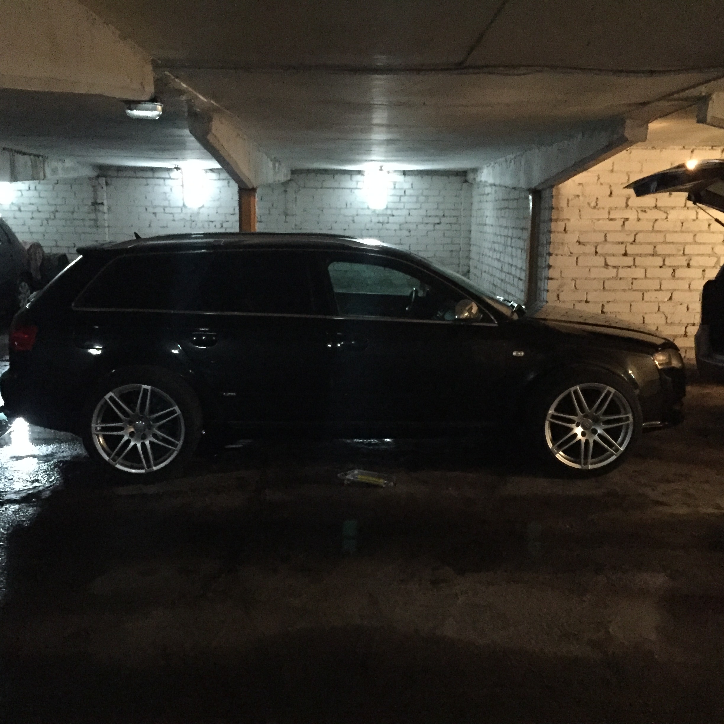

Vahetasin täna kütusepumba reguleerklapi ja tundub, et selles viga ei olnud. Töösooja mootoriga kukub rõhk alla normi ja võdistab mootorit.
ET52 veljed on ka vist pisut liiast b7 kerele?

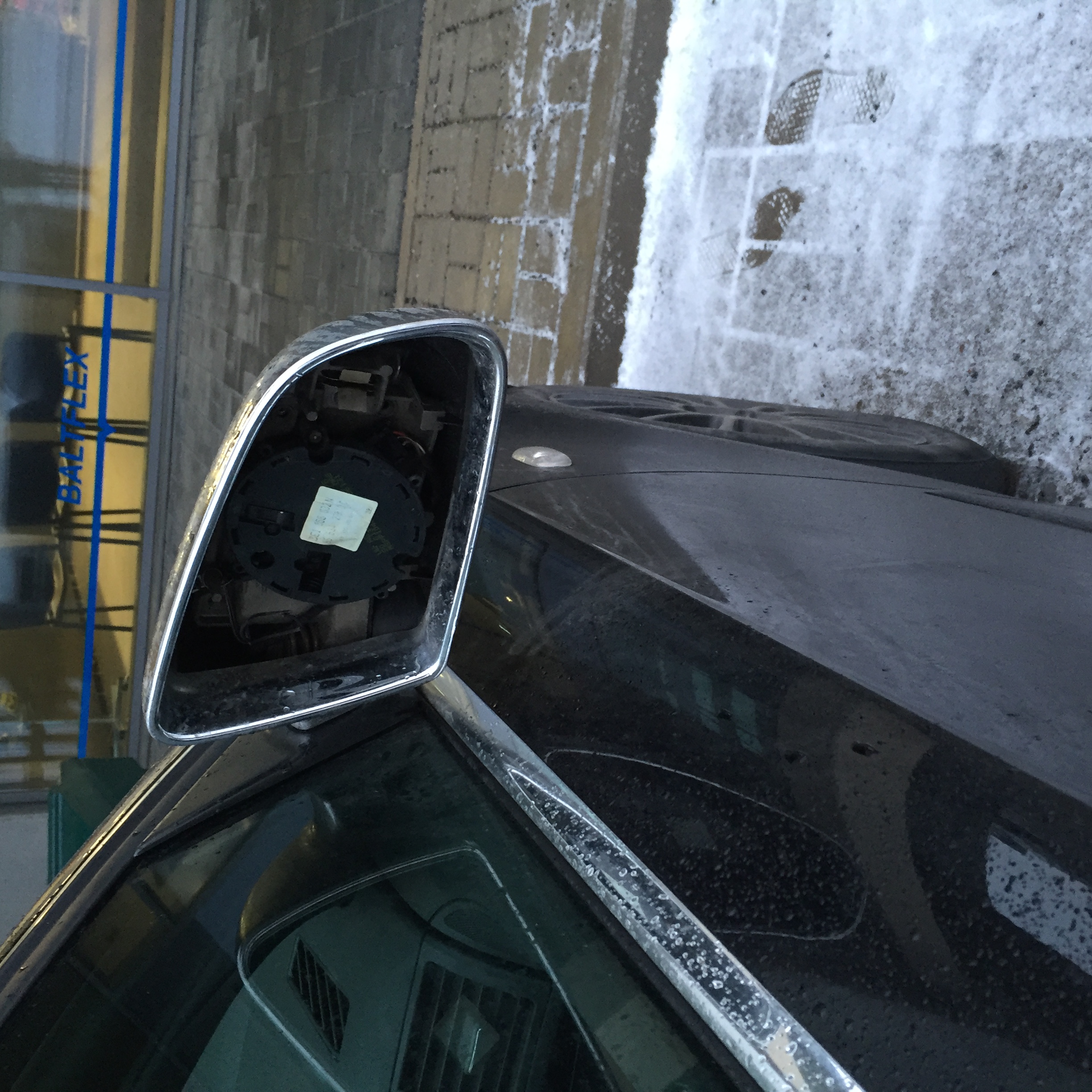

Tehti täna hommikul Mustamäel tore üllatus. Tegi esmaspäeva rõõmsaks kohe!
http://www.upload.ee/thumb/5568296/image.jpeg
charley
Registreerunud 21.09.09
Auto: Audi A6 C5 Avant
postitati 15.02.16 16:59 Tsiteeri
Päris hea näppimine pidi olema, ise ostsin enda masinale uue küljepeegli ja pidin küll omajagu kangutama, enne kui peegliklaasi korpusest tervelt välja sain. Uued veljed on väga kenad muidu.
