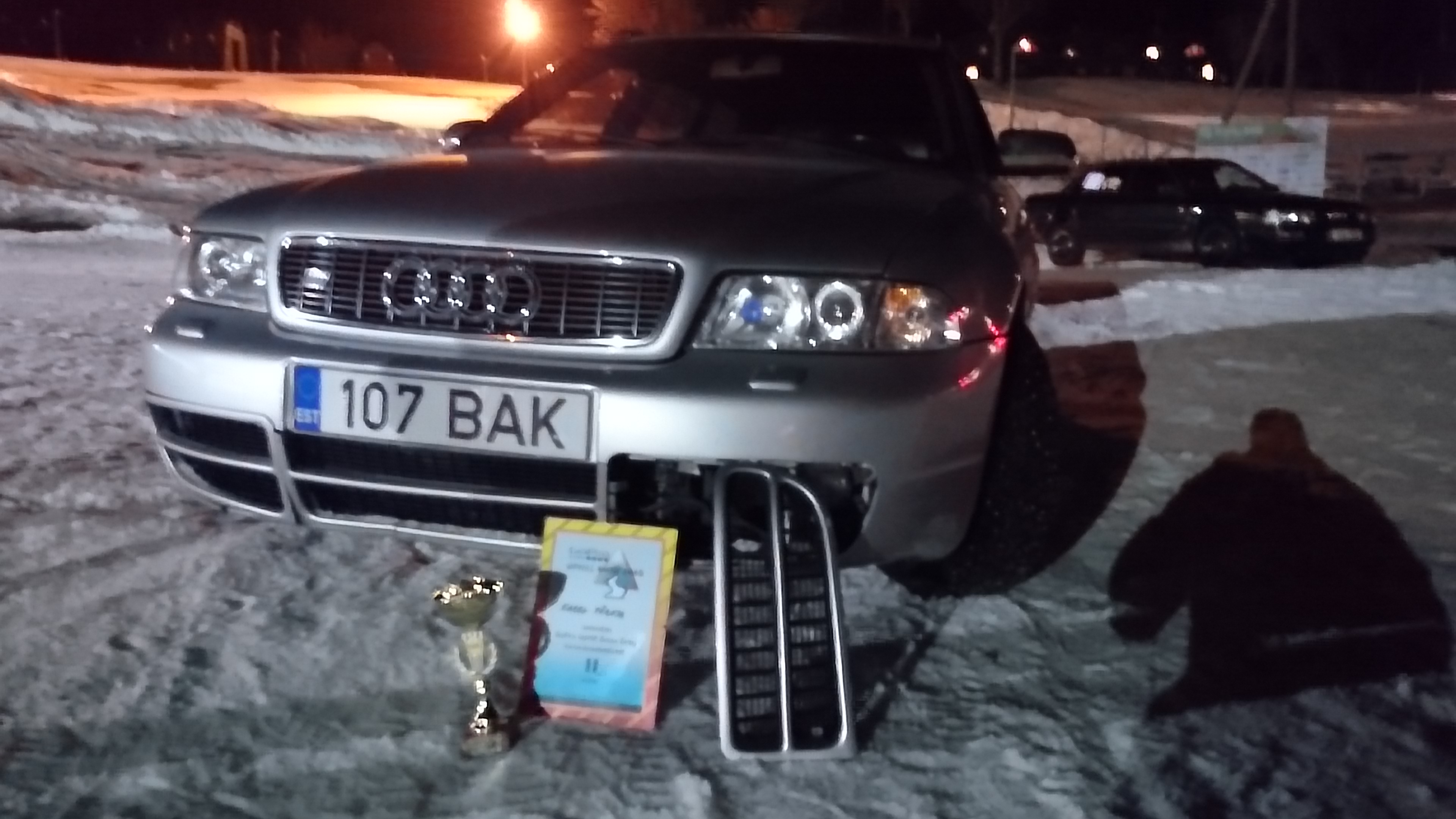

Esimene võistlus:GoPro Up-hill Snow Drag 2014
II Koht
http://www.upload.ee/thumb/4448887/DSC_0034.JPG
https://www.youtube.com/watch?v=OKPmMgoo2I4
https://www.youtube.com/watch?v=w9L1DfsImVI

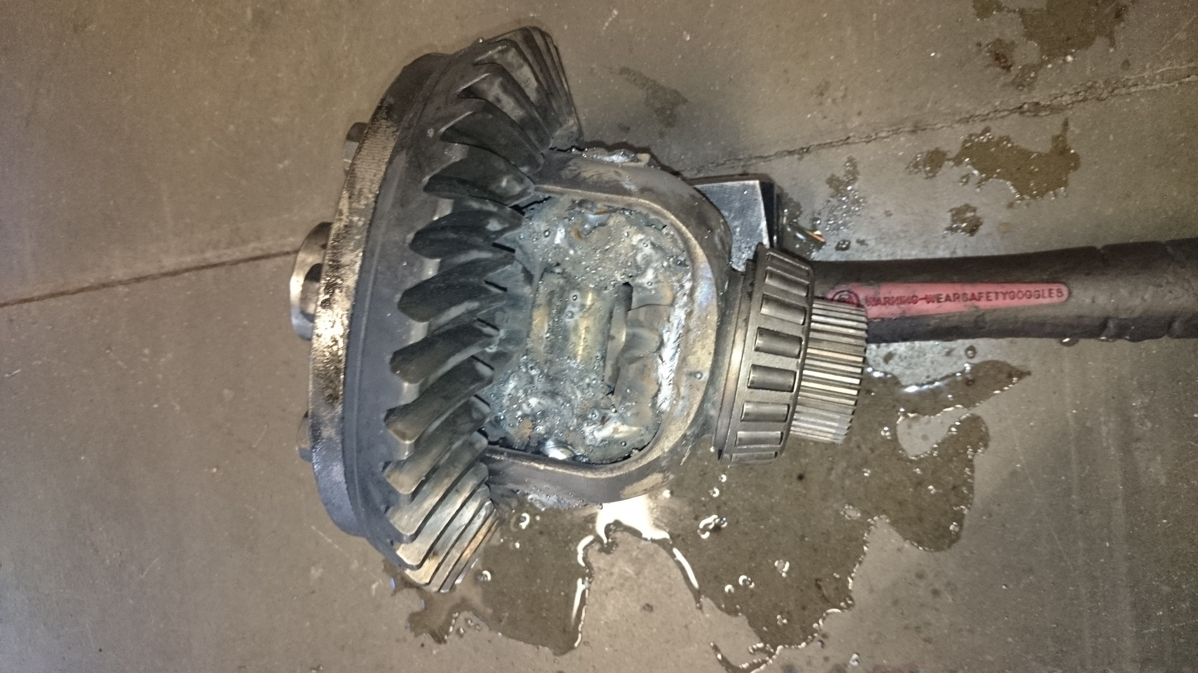

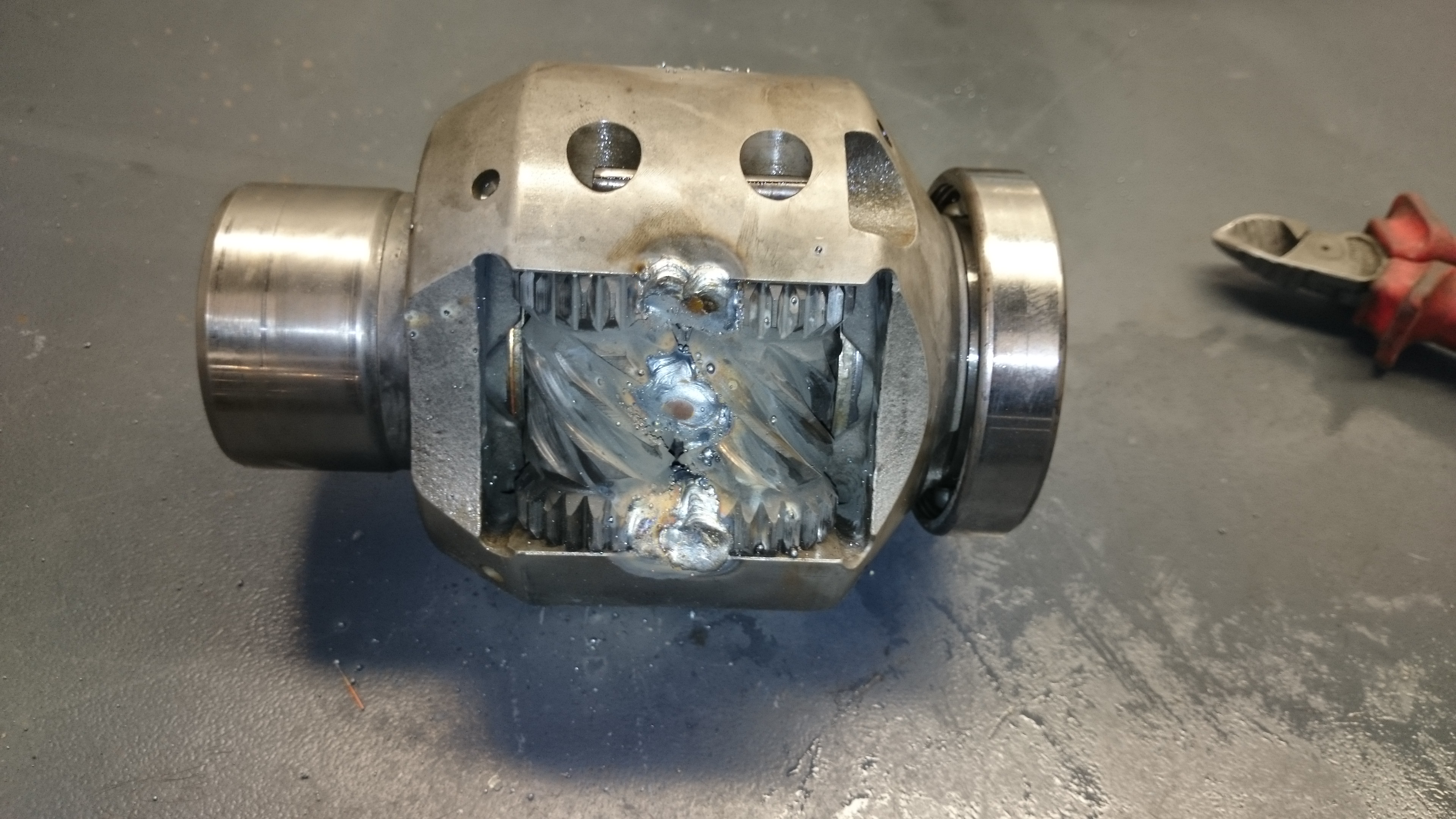

Kevadel sai tehtud tagaveoliseks.
Muudatused:
Torson kinni keevitatud
http://www.upload.ee/thumb/4448917/DSC_0111.JPG
Taga differ kinni keevitatud
http://www.upload.ee/thumb/4448923/DSC_0148.JPG

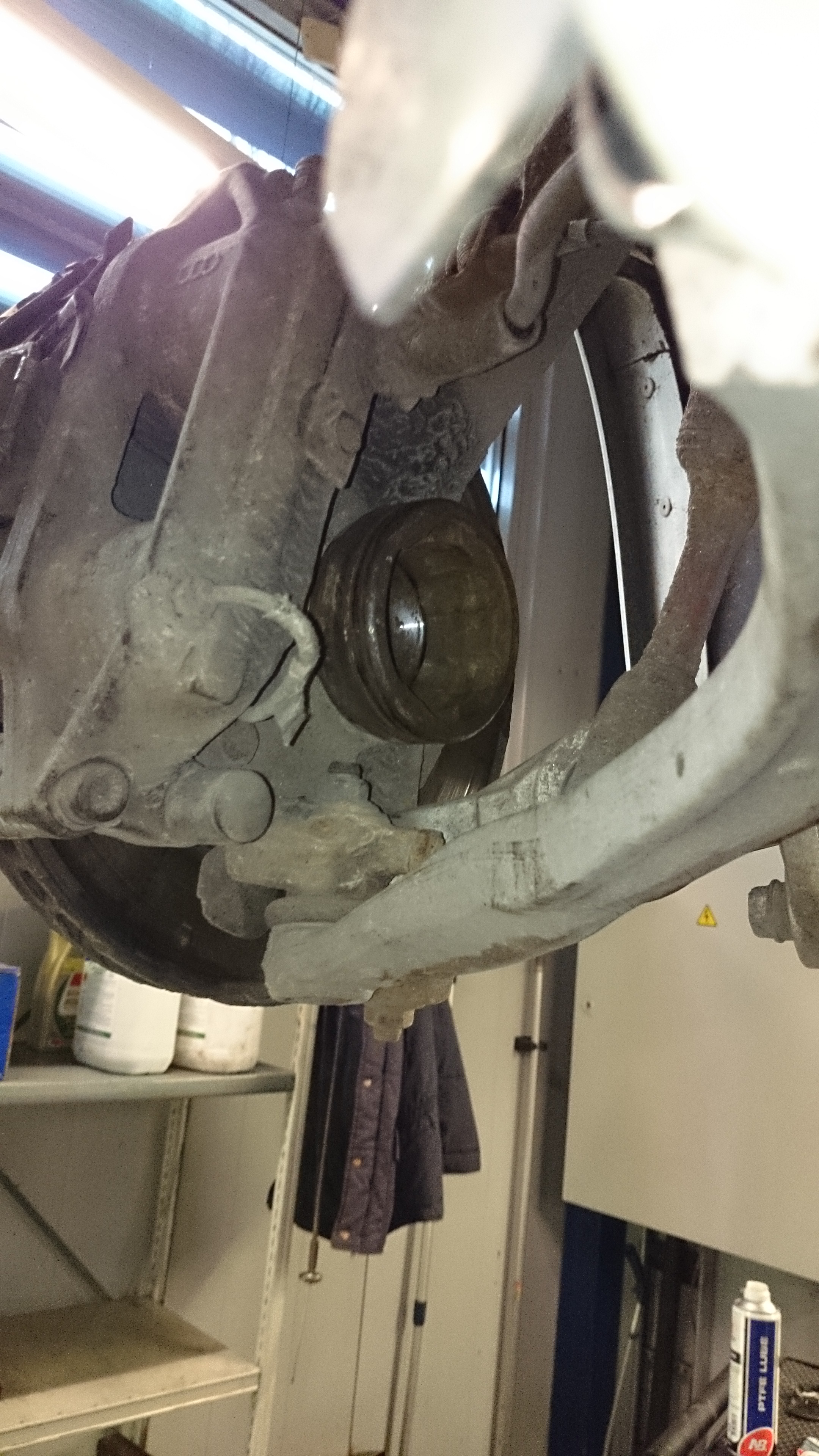

Esimesed veovõllid eemaldatud
http://www.upload.ee/thumb/4448927/DSC_0114.JPG

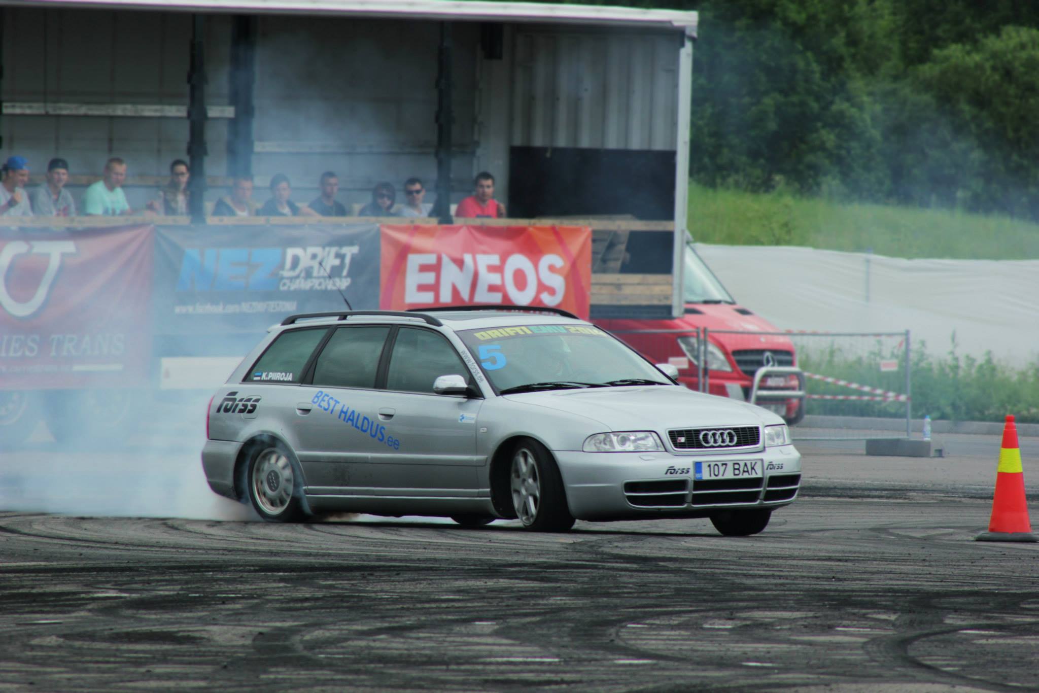

Esimene tõsisem trenn ja proovimine KW vedrustusega Haapsalus
http://www.upload.ee/thumb/4448931/Driftitrennkiltsi1904-19.jpg
http://www.upload.ee/thumb/4448932/IMG_2304-800x535.jpg

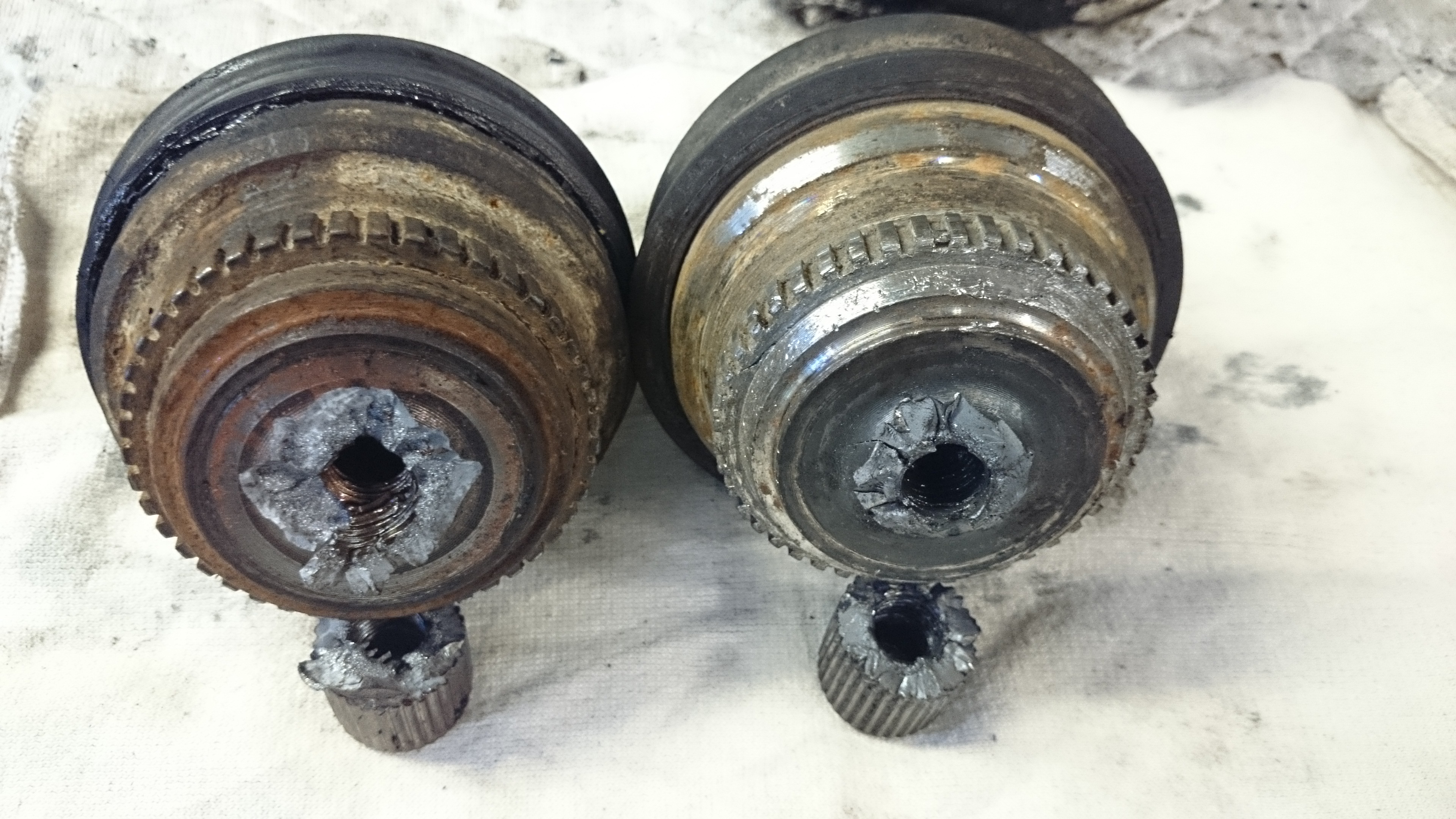

Vahepeal läks päris mittu veovõlli otsa katki taga. Mida odavam oli seda kiiremin läks.
http://www.upload.ee/thumb/4448980/DSC_0133.JPG

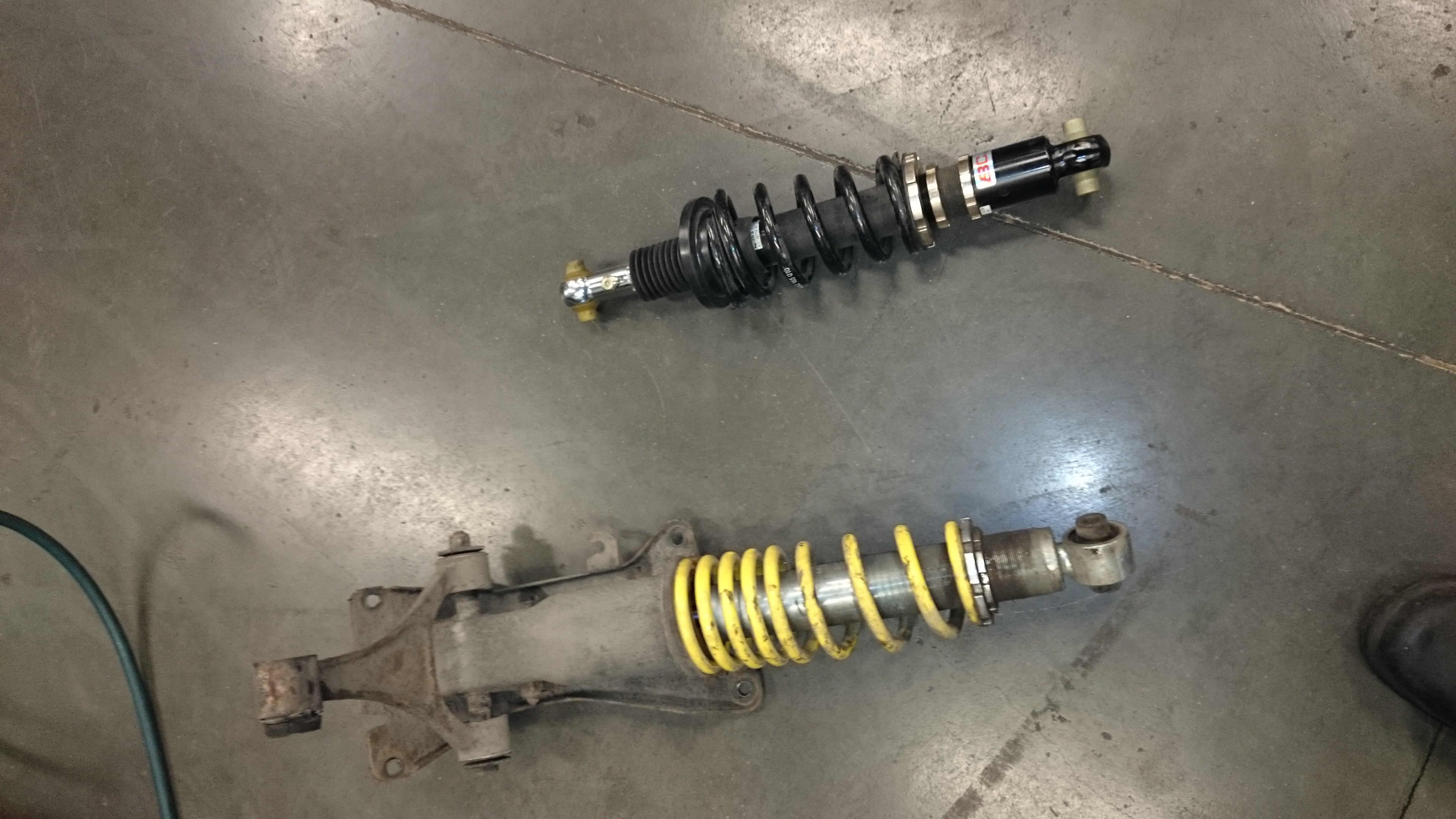

KW vedrustus sai välja vahetatud BC vastu kus on reguleermis võimalused suuremad.
http://www.upload.ee/thumb/4449053/DSC_0236.JPG

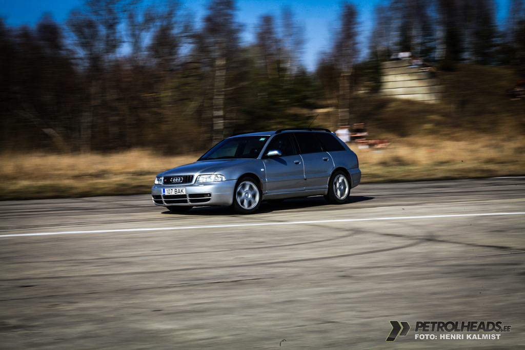

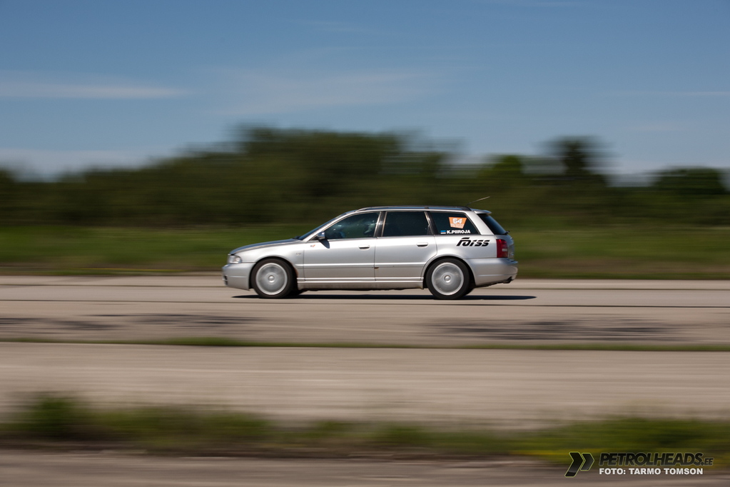

Pärnu Audru Auto24Ring Drift
3. koht Street klassis.
https://www.youtube.com/watch?v=BHMpG4p9FpI

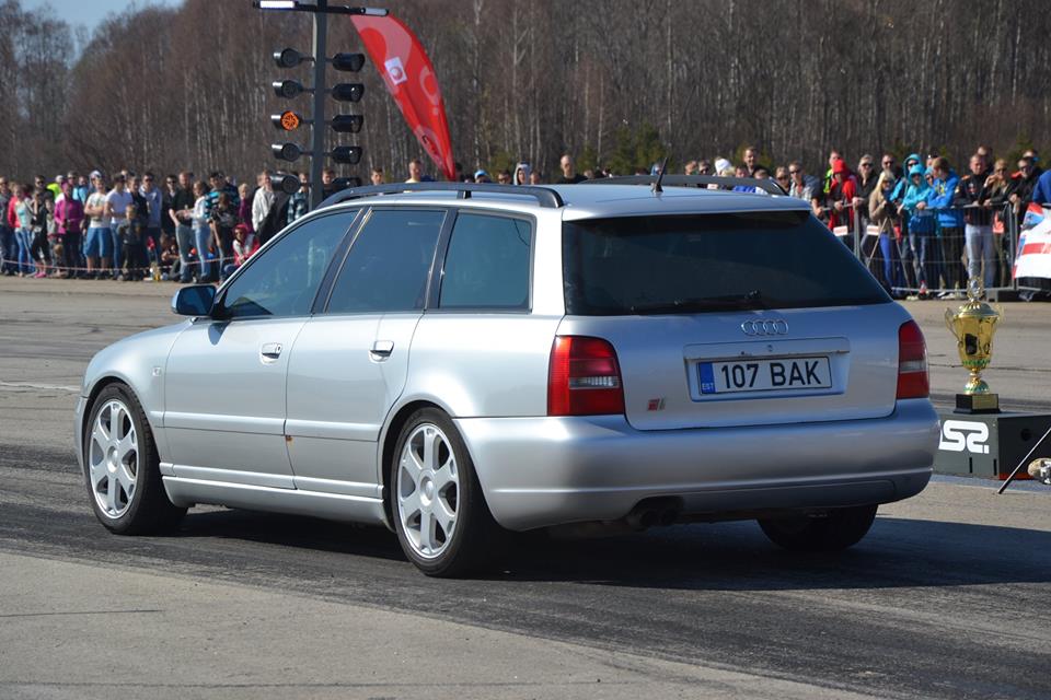

AC drag 2014 , Audi S4 Rwd bracket klassi III
Parim:
ET 14.309
159 kmh
http://www.upload.ee/thumb/4449086/IMG_7521.jpg

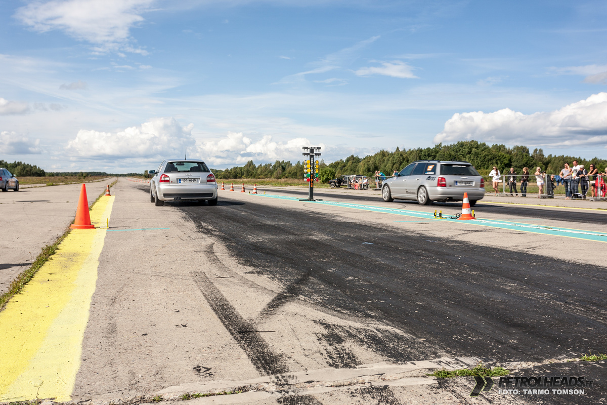

One Mile Challenge 2014 - 16. August - Haapsalu lennuväli
Audi S4 RWD: 228 kmh
Chipitud ja vaba väljalase ülejäänu stock.
http://www.upload.ee/thumb/4449122/IMG_4799_0.jpg

Tagumine KW vedrustus on veel alles või oled äramüünud?
wampiiroja
Registreerunud 09.09.09
postitati 06.01.15 15:17 Tsiteeri
Algselt postitas: Rain573
Müüdud.

Need olid FK street coiloverid, mitte KW.
Praegu on selle autoga ikka päris fun sõita. Väänet on piisavalt, et tagumine osa iga väikese gaasi vajutuse peale pidamise kaotaks.
Üllatavalt hästi käitub tagaveolisena üldse.
Erkki sul on õigus, esiistmetest taha poole jääv on juba välja rännanud:P
Vabandust! Olid jah FK street coiloverid.

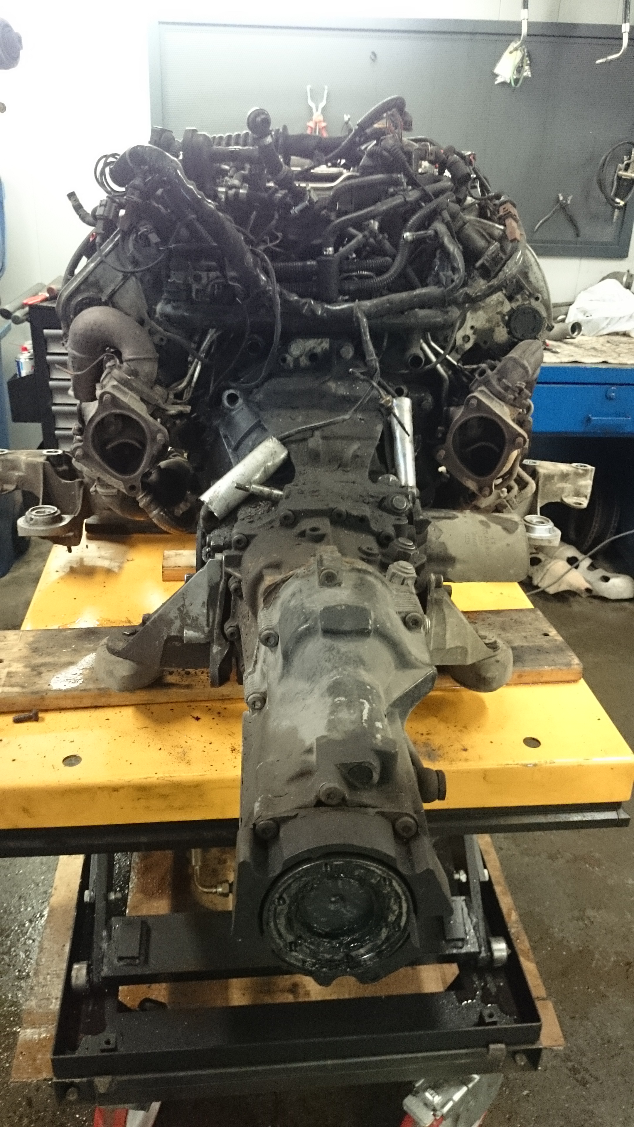

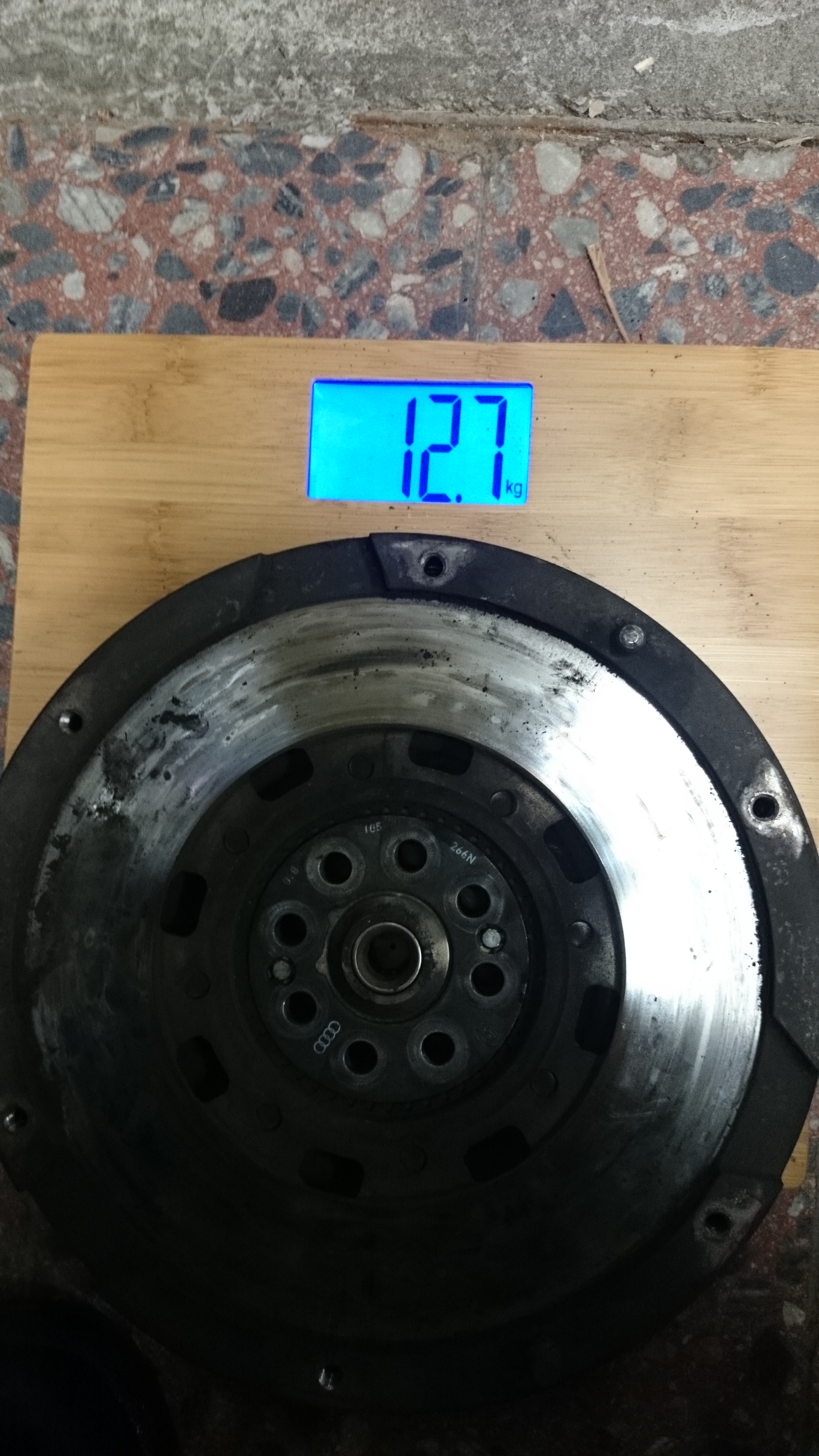

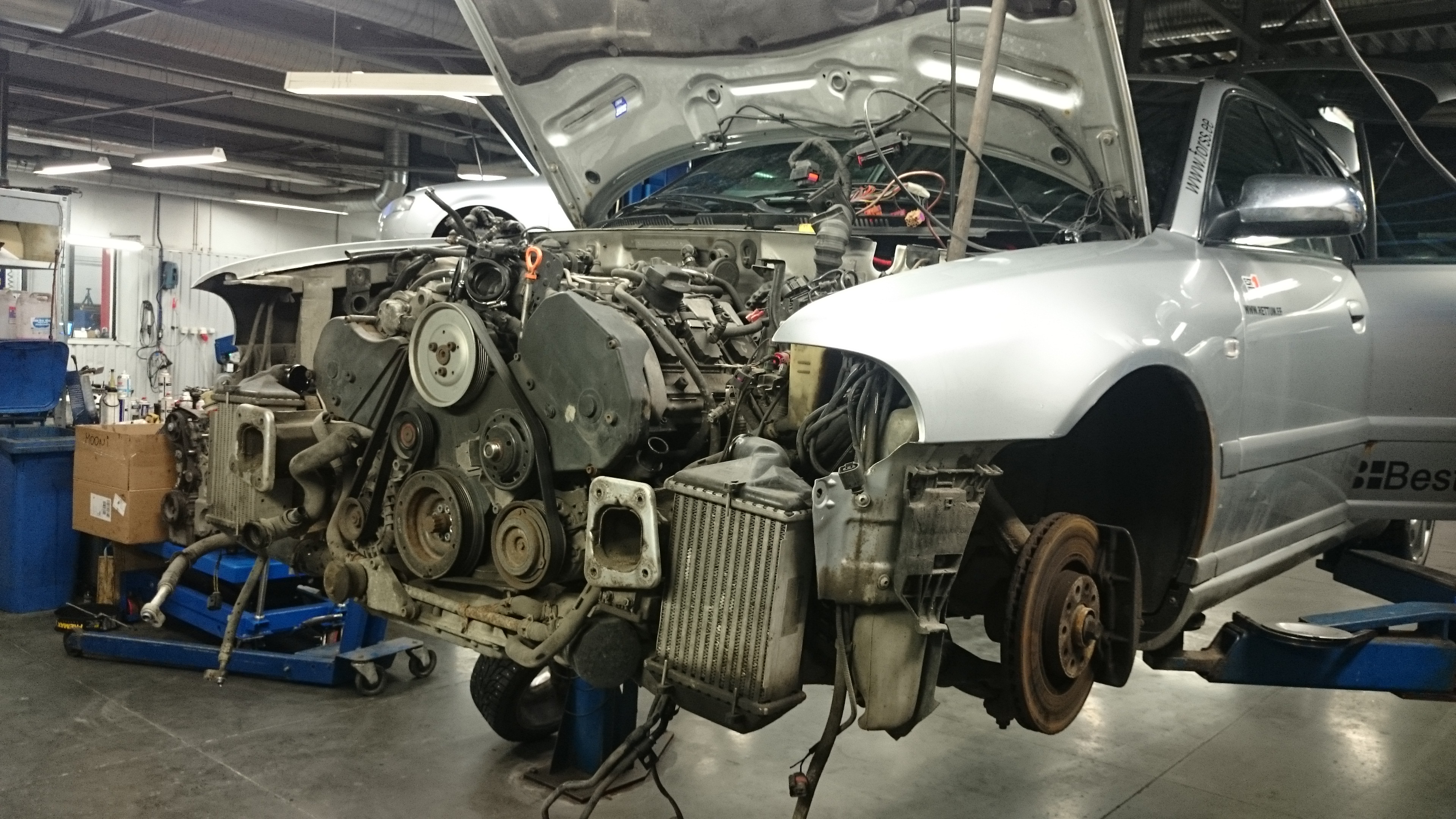

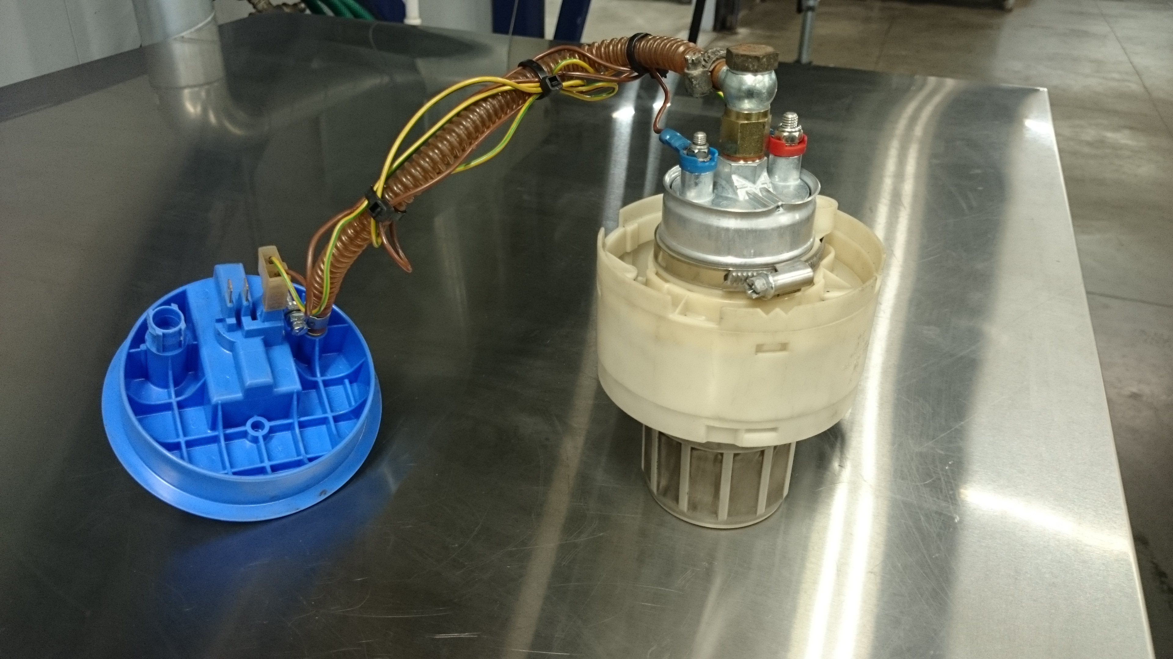

Auto sai nüüd mõned head tükid külge ja mite vajalikud asjad ära võetud.:)
Külge läksid:
K04 turbod (Aitäh foorumi kasutajale S4BiT)
Bosch ev14 pihustid (Aitäh foorumi kasutajale Uk_)
Bosch 044 pump
Küünlad (Beru) + Uued piibud (Bosch)
2x süütepooli (Originaal) Vanadel olid mõrad sees.

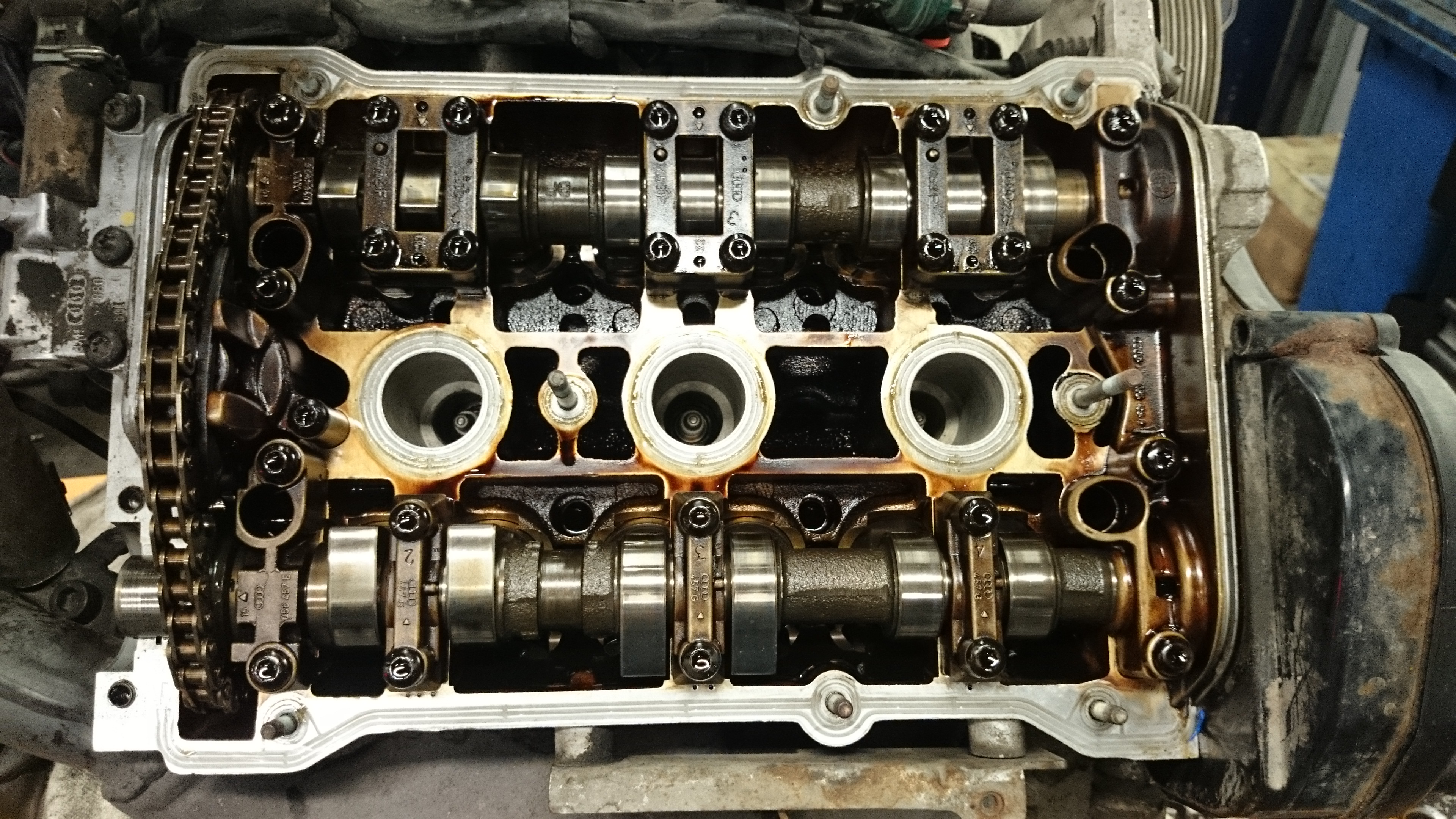

Klapikambrikaane tihendid

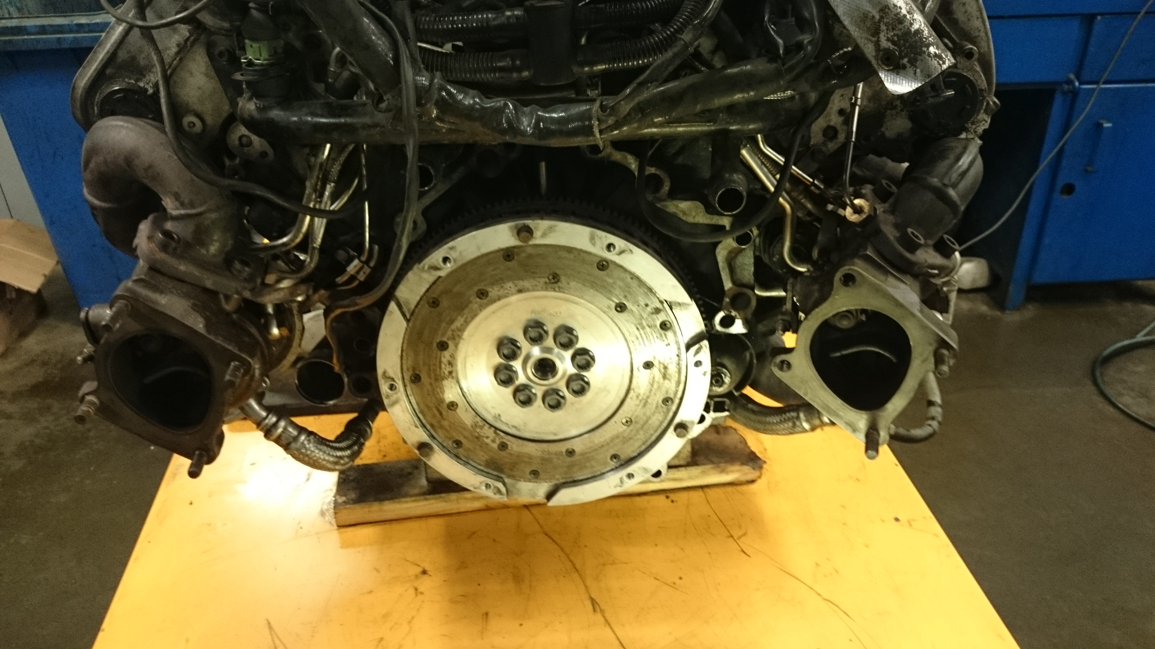

Alumiiniumist ühemassiline hooratas
Spec-i labadega siduriketas
RS4 sidurikorv
https://www.upload.ee/thumb/4479599/DSC_0619.JPG
https://www.upload.ee/thumb/4479601/DSC_0620.JPG
https://www.upload.ee/thumb/4479611/DSC_0622.JPG
https://www.upload.ee/thumb/4479618/DSC_0633.JPG

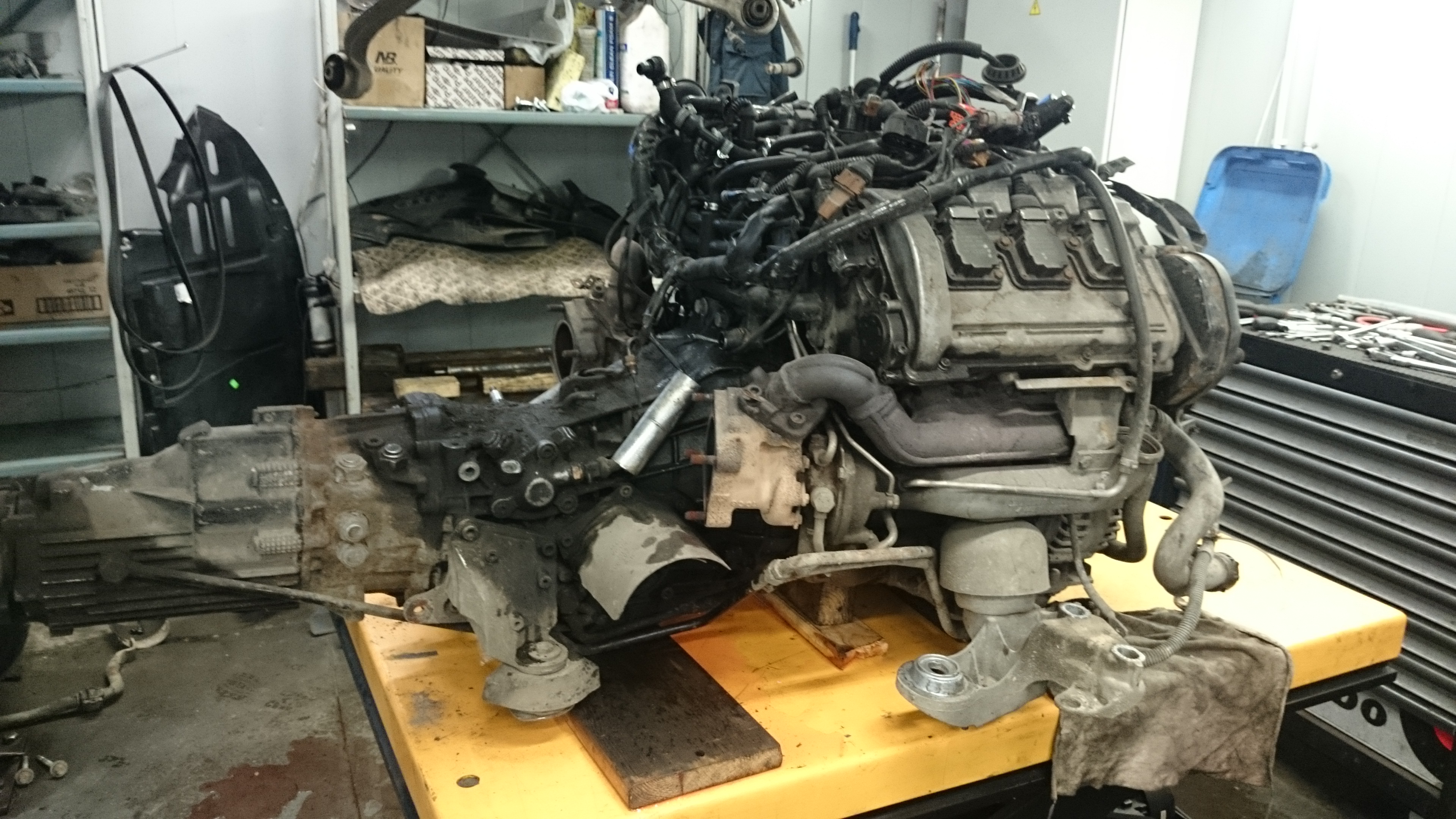

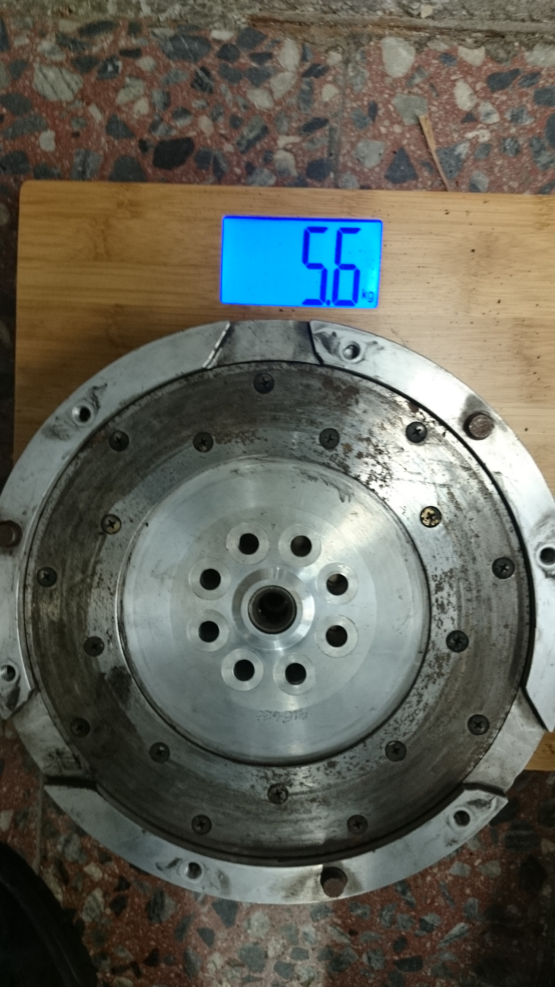

Originaal hooratas
https://www.upload.ee/thumb/4479626/DSC_0630.JPG
034 motorsport (peaks olema väideltavalt, kirjasid midagi peal pole aga tuntub õige) :)
https://www.upload.ee/thumb/4479628/DSC_0631.JPG

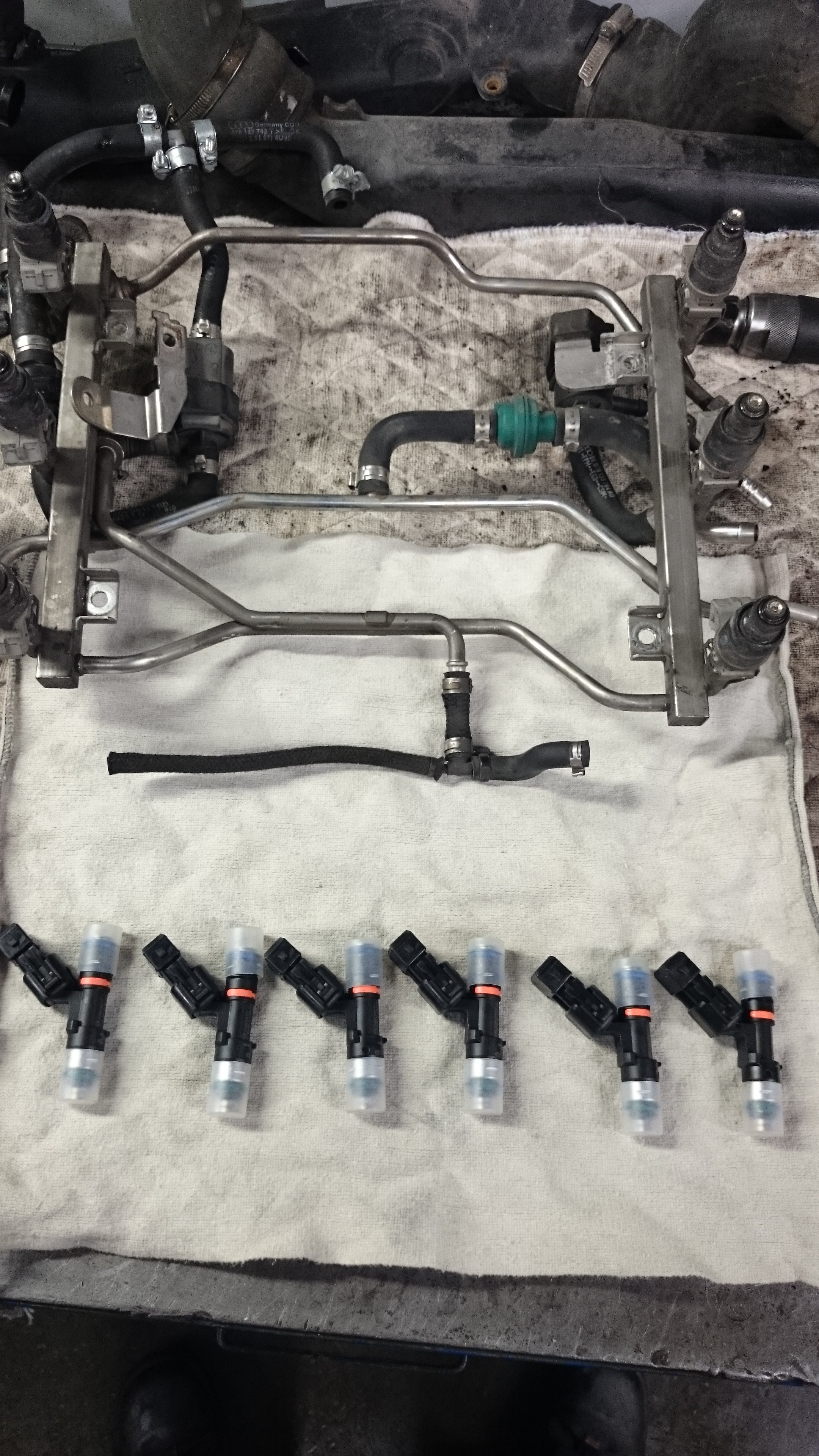

Bosch ev14 pihustid
https://www.upload.ee/thumb/4479638/DSC_0635.JPG
Klapikambrikaane tihendi vahetus.
https://www.upload.ee/thumb/4479642/DSC_0642.JPG

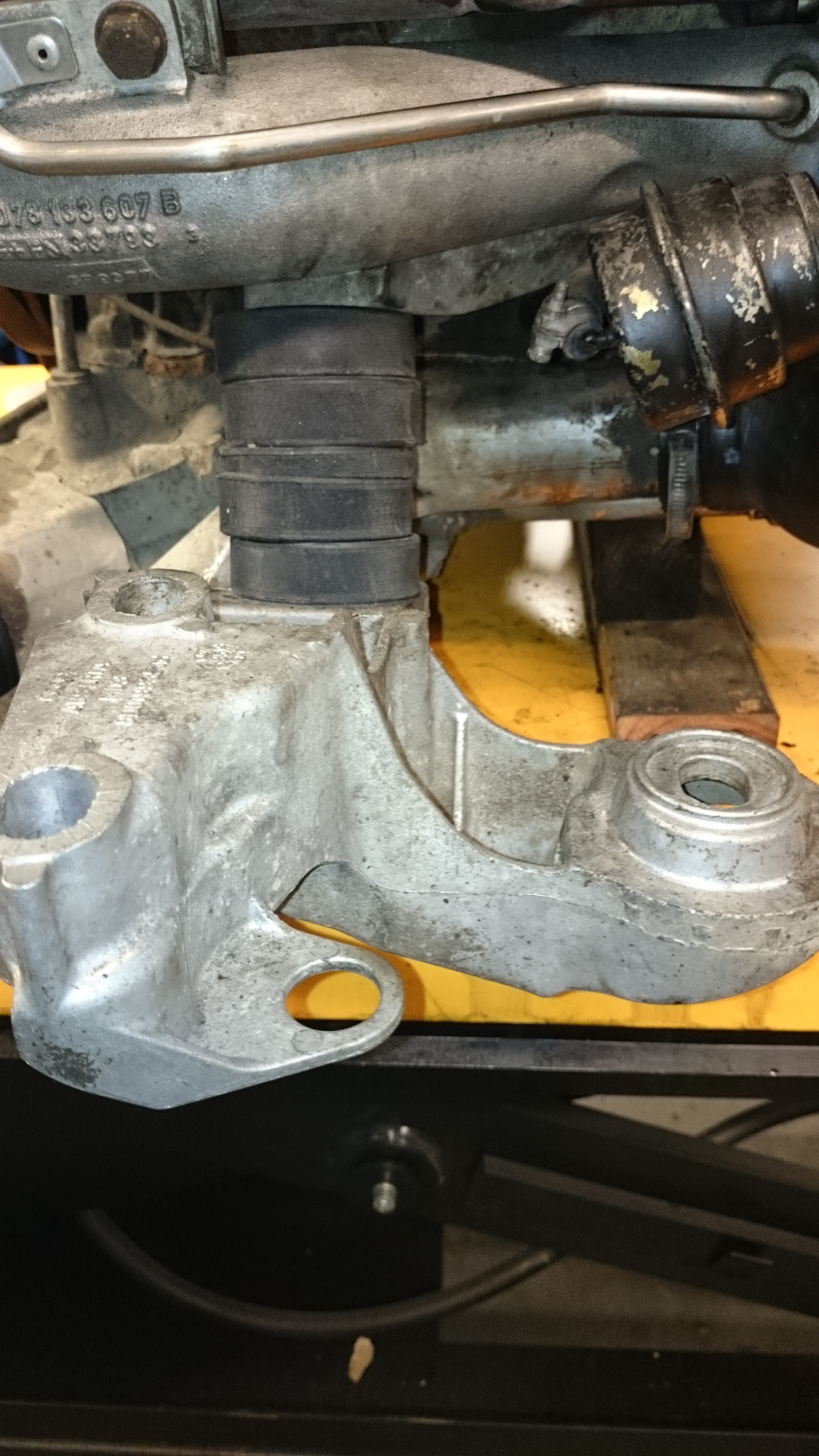

Mootoripadjad (Hokki Litrid väikesed)
https://www.upload.ee/thumb/4479650/DSC_0646.JPG
Bosch 044 pump
https://www.upload.ee/thumb/4479660/DSC_0661.JPG
Peale pesu
https://www.upload.ee/thumb/4479663/DSC_0649.JPG

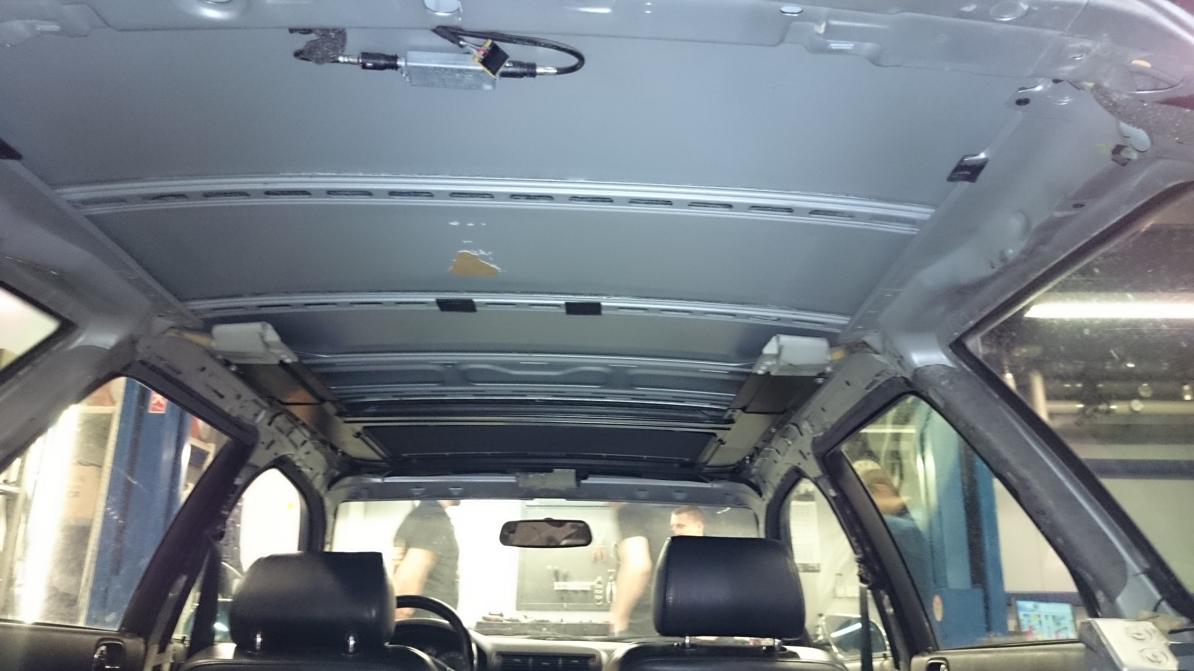

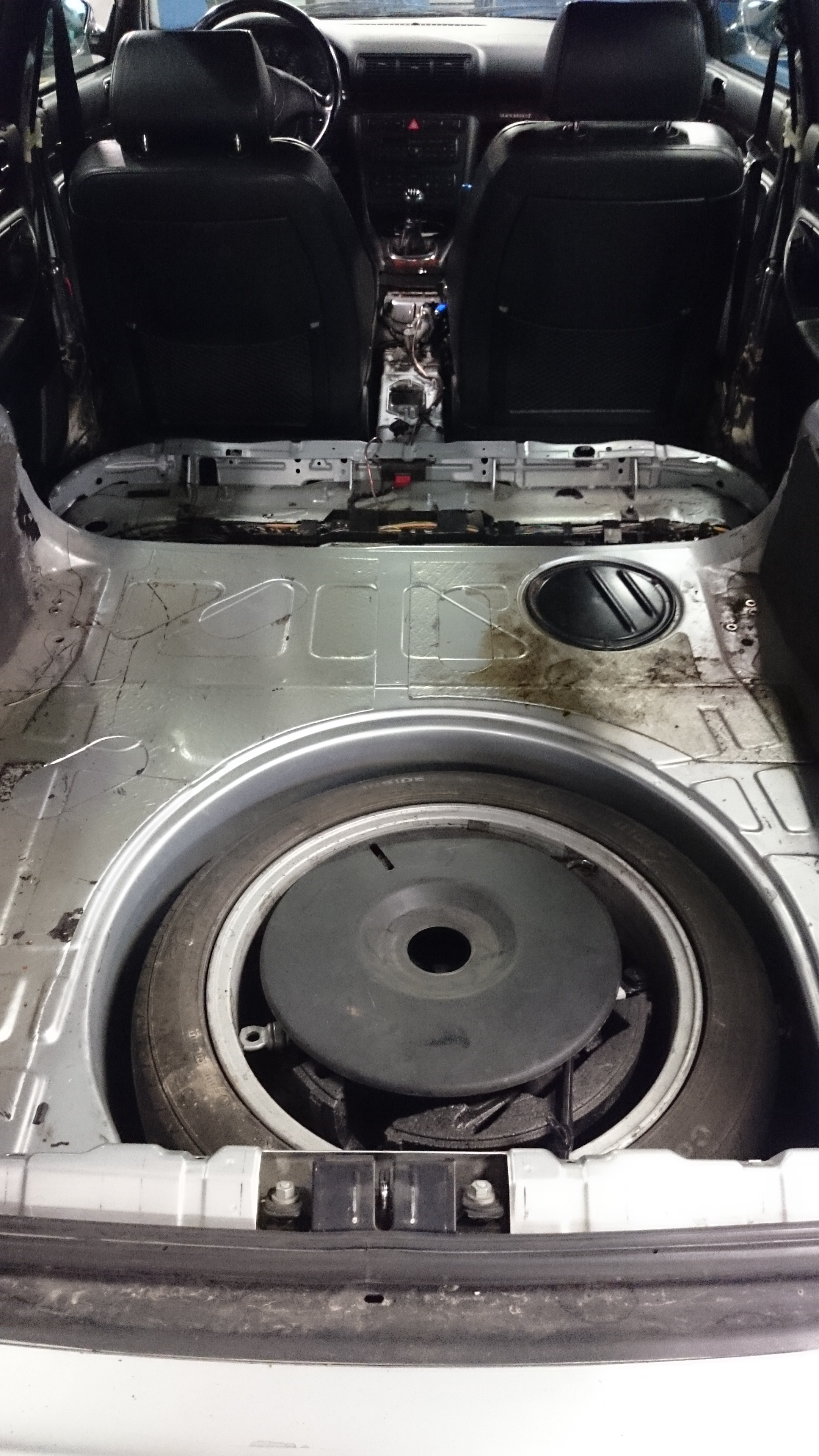

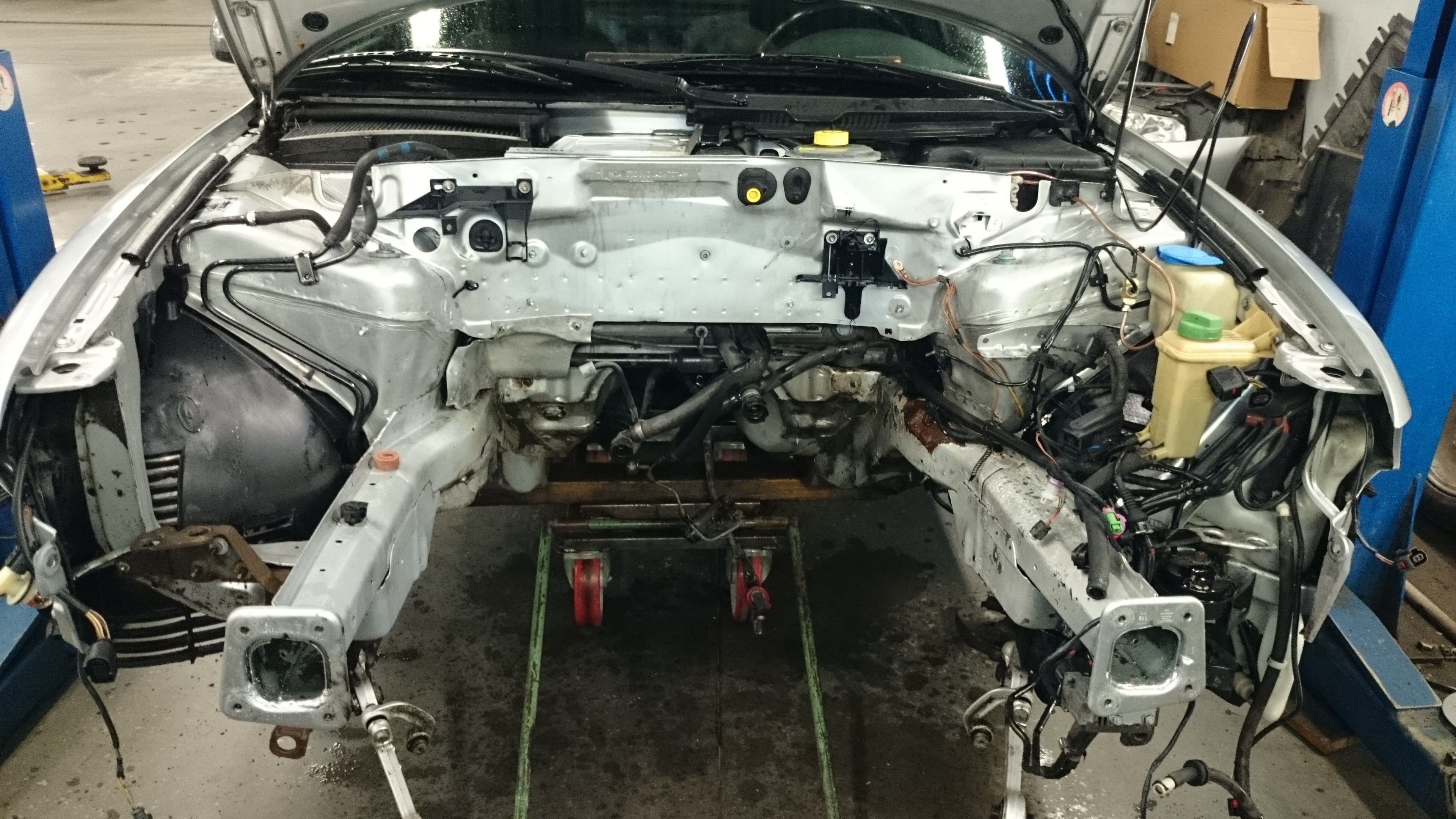

Küljest tulid ära AC süsteem, salongi põhjamatt , lagi ja ülejäänud polstrid (väja arvatud uksed), Airbagid , käsipiduri süsteem, ABS juhtmestik koos ajuga, katusereelingud
https://www.upload.ee/thumb/4479671/DSC_0673.JPG
https://www.upload.ee/thumb/4479672/DSC_0670.JPG

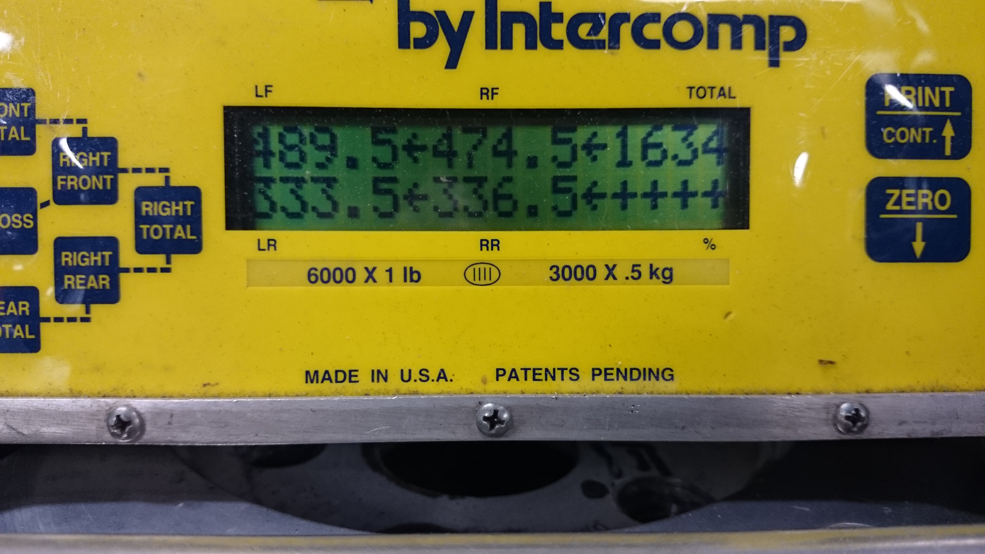

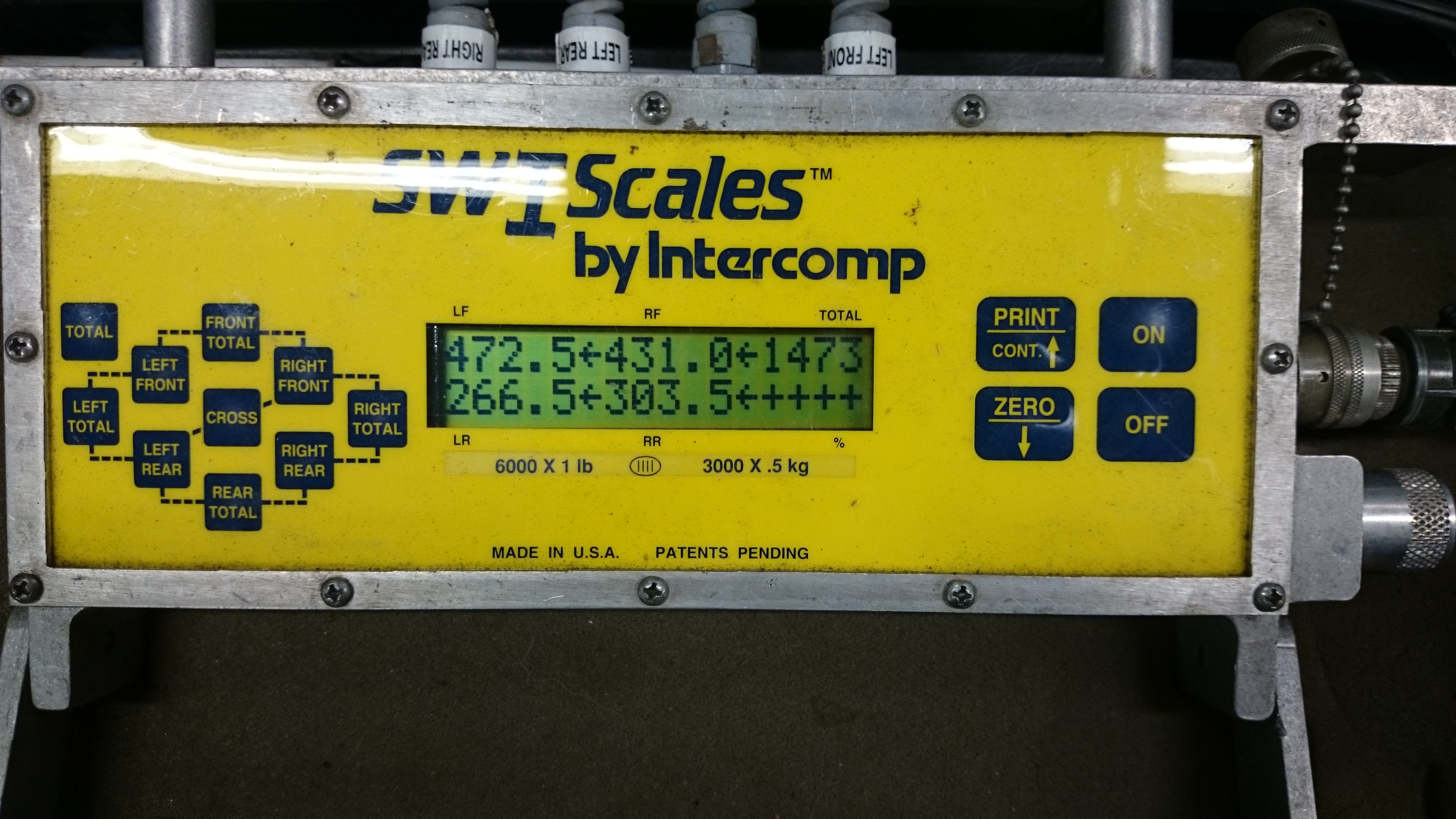

1630kg oli , Nüüd 1473kg ekh -157kg. Pole ültse paha, arvestades seda ,et esi istmed on sees ~ 20kg x2, katuseluuk on küljes , uksepolstrid , bose subwoofer, pigimatt, ja all on avuse rasked veljed mis rehviga koos kaalusid 20kg tk, ja muud niped näped asju veel.
https://www.upload.ee/thumb/4479677/DSC_0690.JPG

Ära sa ütle, kaalukaotus ikka väga hea juba :)

Kas keskmise torseni kinnikeevitamine vibratsiooni tekitab, seoses sellega, et läheb tasakaalust välja? Ma keevitasin oma A4 keskmise torseni kinni, kuna sel läksid hambad maha ja oli vaja autot liigutada, aga tänaval ehk siis kiiresti pole sellega praegu sõitnud. Lisaks tunnen huvi, kas proovisid sõita ka ainult keevitatud kesktorseniga ja kas auto läks alajuhitavamaks?
Lahe projekt, soovin edu ja palju võistluseid!
Kokku rohkem, kui 1100 hobust
postitati 24.01.15 19:12 Tsiteeri
Algselt postitas: quattromees
Kui kõik poolteljed jäävad külge, siis annab keerates tunda, kuna poob lihtsalt kinni selle pideva 50:50 tõttu. Otse sõites vahet tunda pole. Tagasipöörded ja parkimine on samuti nuhtlus, selline tunne nagu auto üldse ei keeraks. Samas väga lihtsalt lasi 3. käiguga ka ringteel rattad ringi. Samuti oli üsna lihtne paigalt stardist vasakule või paremale keerates külg ette saada. Kuid kõik see lõhub pooltelje otsi ning rehvid saavad ka vatti, rääkimata sellest et kütuse kulu oli kõrgem. Selline siis minu kogemus, kui mul oli B4 1.8T keevitatud torsen ja kõik veovõllid küljes.
Ei mina küll aru ei saanud , et oleks vibra tekkinud. Nelikuna pole veel keevitatud torsoniga sõitnud, kui kunagi lumi eestise jõuab siis ehk saab proovida :D

Kaalukaotus on päris arvestatav ja tegelikult on ju detaile veel küll, millelt tulevikus kaalu säästa.

Mind täitsa huvitab palju sealt kaalu üldse võimalik maha rookida on lihtsalt kruvimise teel... Peaks ühe RS'i ka puhtaks loopima pulli pärast ja vaatama palju miili peale kiirust juurde saab kaalu säästes :D
