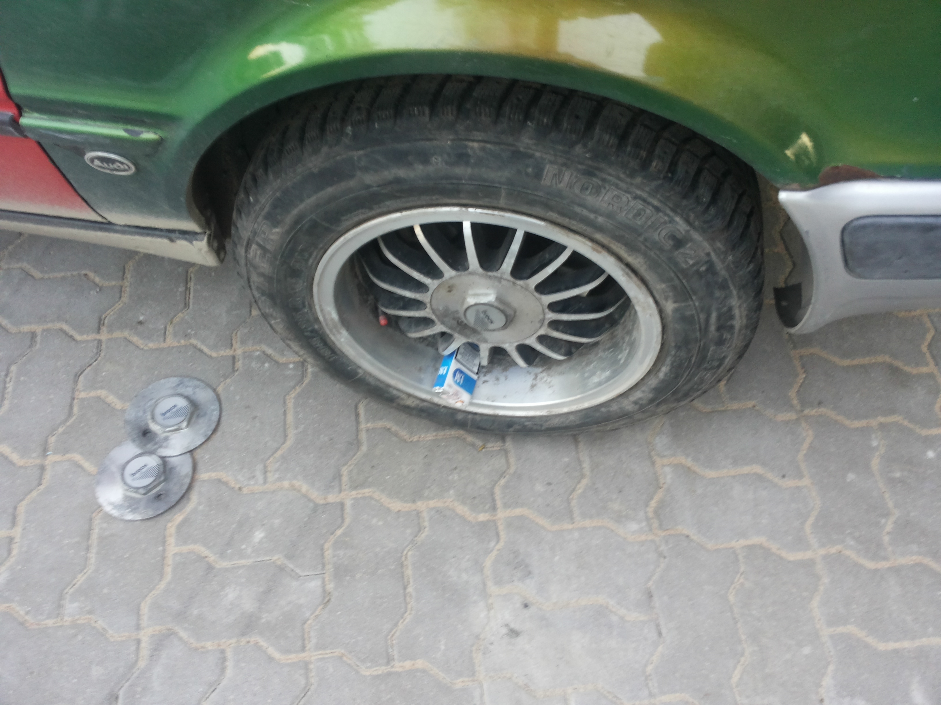

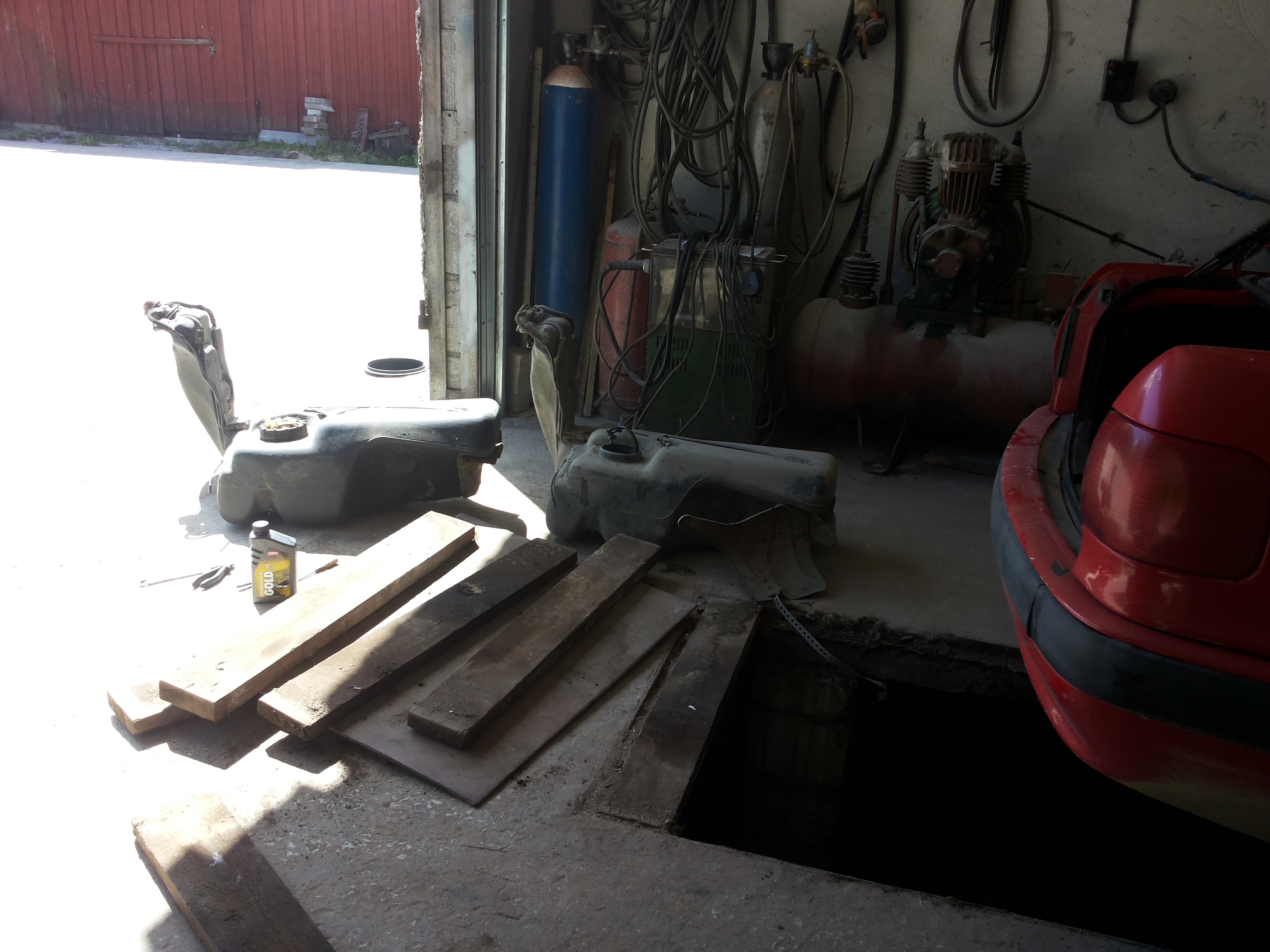

Auto üle aasta juba olnud ning palju juba tehtud. Kui ma selle ostsin, oli see üsna hukas ning raha ka väga parema jaoks parasjagu ei olnud. Ostmise hetkel oli esisillas korras ainult 1 rooliots, kõik muu oli lõtkuga. Täistuled ei töödanud, kapotialune juhtmestik oli leebelt öeldes varesepesa sisse punutud pääsukese pesa. Tagumised pidurid ei võtnud eriti eduliselt(Trumlid olid juba liiga kulunud, klotsid ei ulatanud vastu trumlit). Mootor tegi külmalt diisli häält, kiirendades oli vahest detonatsiooniklõbin ka sees. See mootor kaua ei kestnud, mingi 2 kuud sain ehk sõita sellega. Tulemuseks 4. silindri kolb mööda karterit laiali(Pildid vastavalt siis 1, 2, 3, ja 4. silindri küünlad.)
http://www.upload.ee/thumb/4274998/2013-10-26_14.30.56.jpg

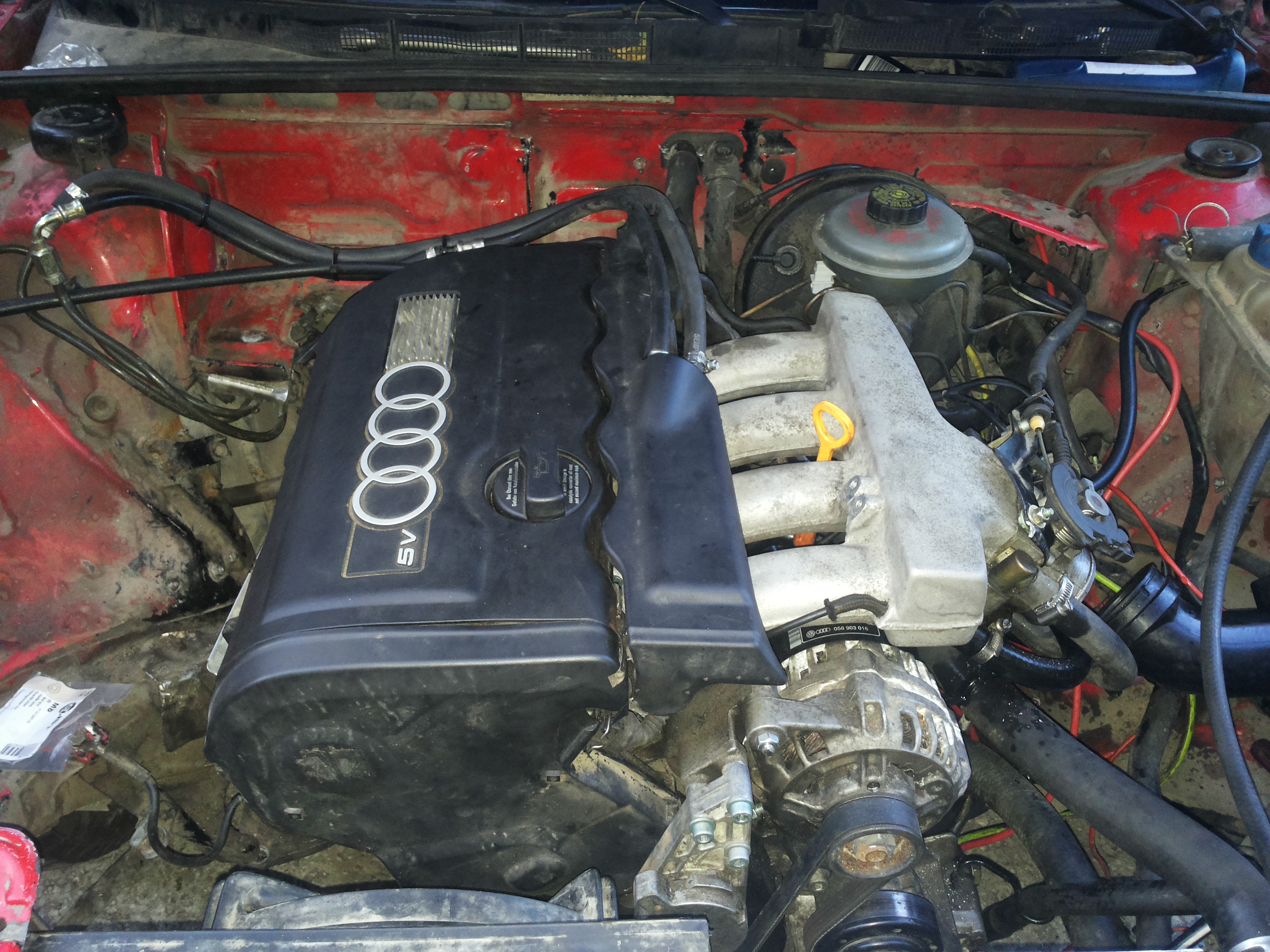

Kuna seda mootorit polnud mõtet taastada, tõin kuskilt Valga lähedalt soodsalt sama mootoriga doonori. Doonorauto mootor käis täpselt samamoodi, nagu see, mis kokku jooksis. Doonori endine omanik rääkis, et tolle mootor on 85 ja 66kw hübriid, ehk plokk 85kw mootori oma ja kaas 66kw oma. Pärast korralikku hooldust sai ÜV ka peaaegu puhtalt läbitud(peaaegu puhtalt, kuna tagumised pidurid valmistasid endiselt peavalu). Doonorilt sain ka ilma roosteta tiivad, kuigi need olid mingid kameeleonrohelised. Nendega sai peaaegu aasta ringi vuratud,kuna otseselt sõitmist ei seganud. Pildid siis auto peaaegu komplektne peale esimest mootorivahetust.
http://www.upload.ee/thumb/4275008/2013-11-18_16.13.15.jpg

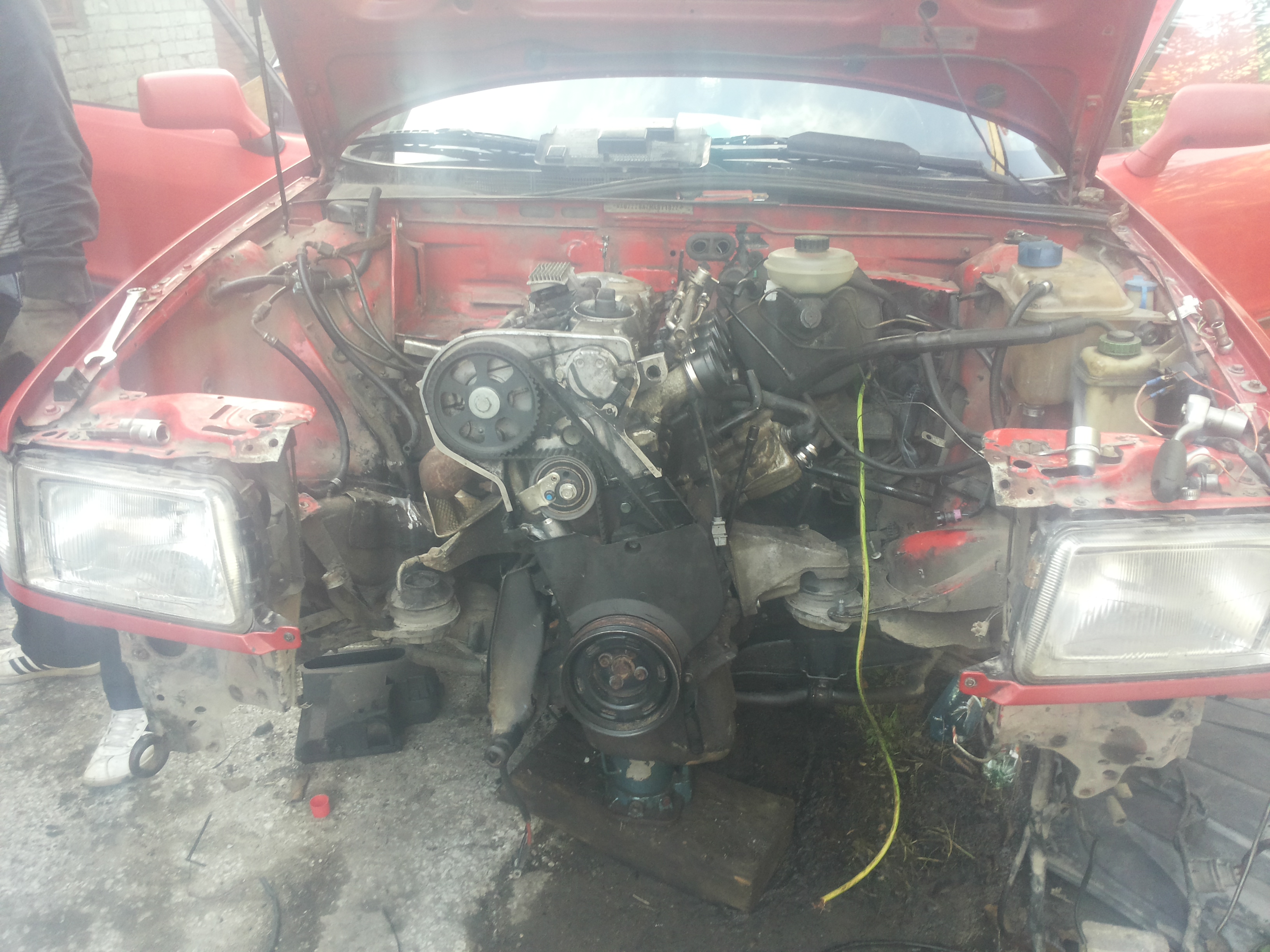

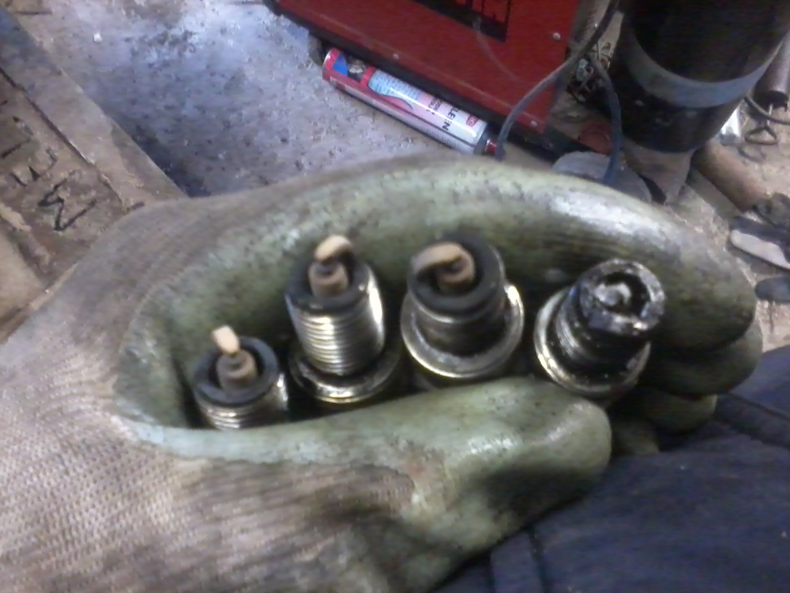

See mootor kestis 5 kuud, tulemuseks 4. silindri kolvil tükk väljas detonatsiooni pärast(tankisin korra nestes, ning sain paarsada km sõita, muidu tangin koguaeg lukoilis). Seekord ei hakanud enam uut motorit otsima, tegin vana korda. uus plokk koos vända, kepsude ja kolbidega tulid pärnust kasutaja weiks käest, tänud veelkord :) Vahetusse läksid saaled, kolvirõngad, klapisääretihendid, plokikaane tihend, klapikaane tihend, õlivanni tihend, veepumba tihend, mujale silikon. Tulemuseks kõigis silindirtes surved 10.5-11.0bar, diisli hääl külma mootoriga kadunud, kuid lonkas edasi. Selle mootoriga sai ka terve suve minna antud, kuid ei juhtunud temaga midagi, lonkamine jäi vähemaks.

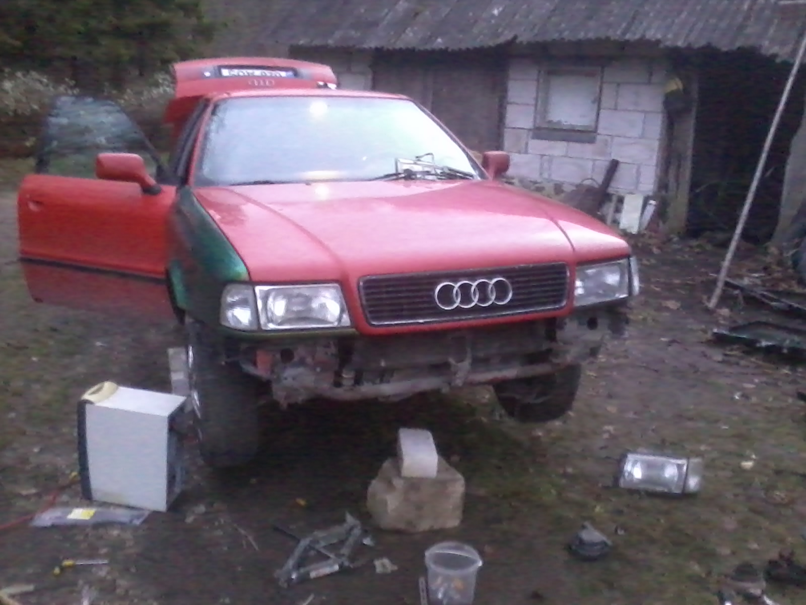

Vahepeal sattus minu kätte veel üks B4, mis samuti osadeks läks, kuna kere oli mingi imekombel läbi, karbid roostes, uksed roostes, sidur läbi, taga amort pooleks jne. Sealt tulid minu audile suitsuvaba salong, el peeglid ja el aknad, ka tagumised uksekõlarid(puhaku nad rahus). Vahepeal sai ikka sõidetud ka omajagu, enne kui miski jälle näppimist vajas, nimelt kütusepaak hakkas lekkima, seegi sai vahetatud. Tänud sellele härrale Viimsi lähedal, kes mulle terve paagi kinkis, isegi õlledest ütles ära :)

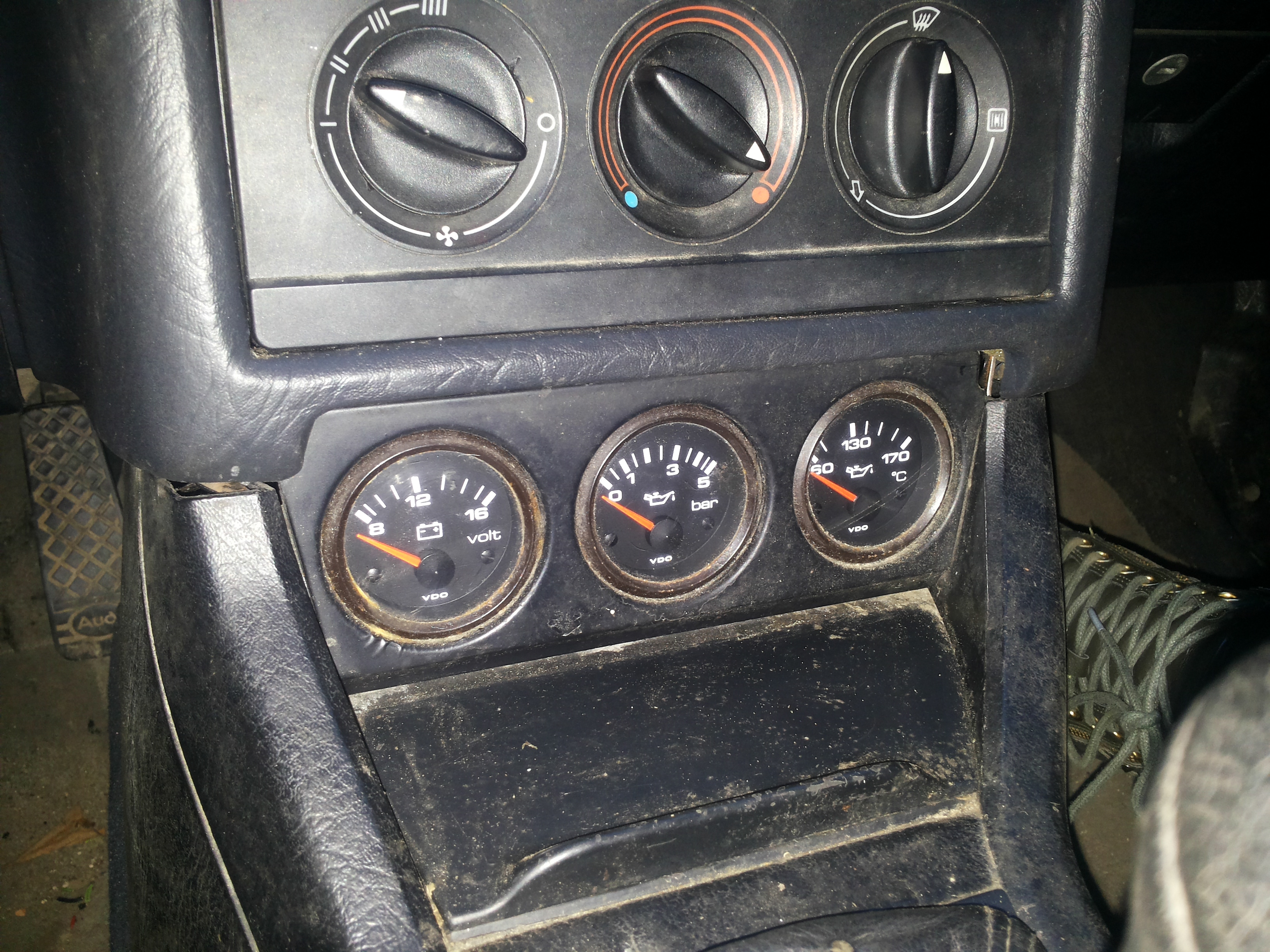

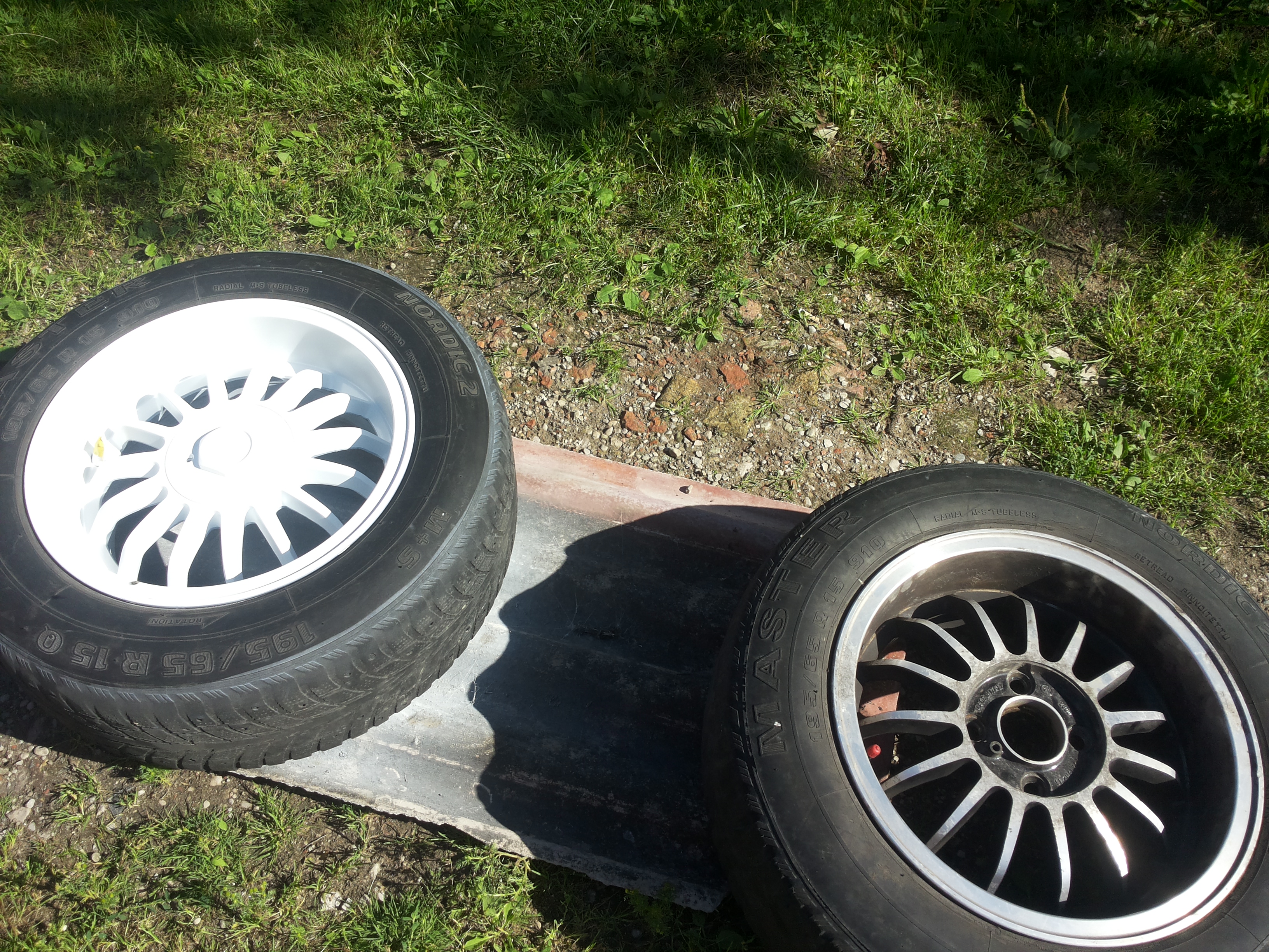

Omaks silmailuks sai salongi veidi moditud: punane laevalgus, punane pagassivalgus(enne polnud peale läbilõigatud juhtmete midagi), B5 kelladeplokk, fordi veljed kadusid lõpuks :) Pidurituled said ka upgrade, veljed muutsid värvi ning ka tiivad pole enam rohelised.

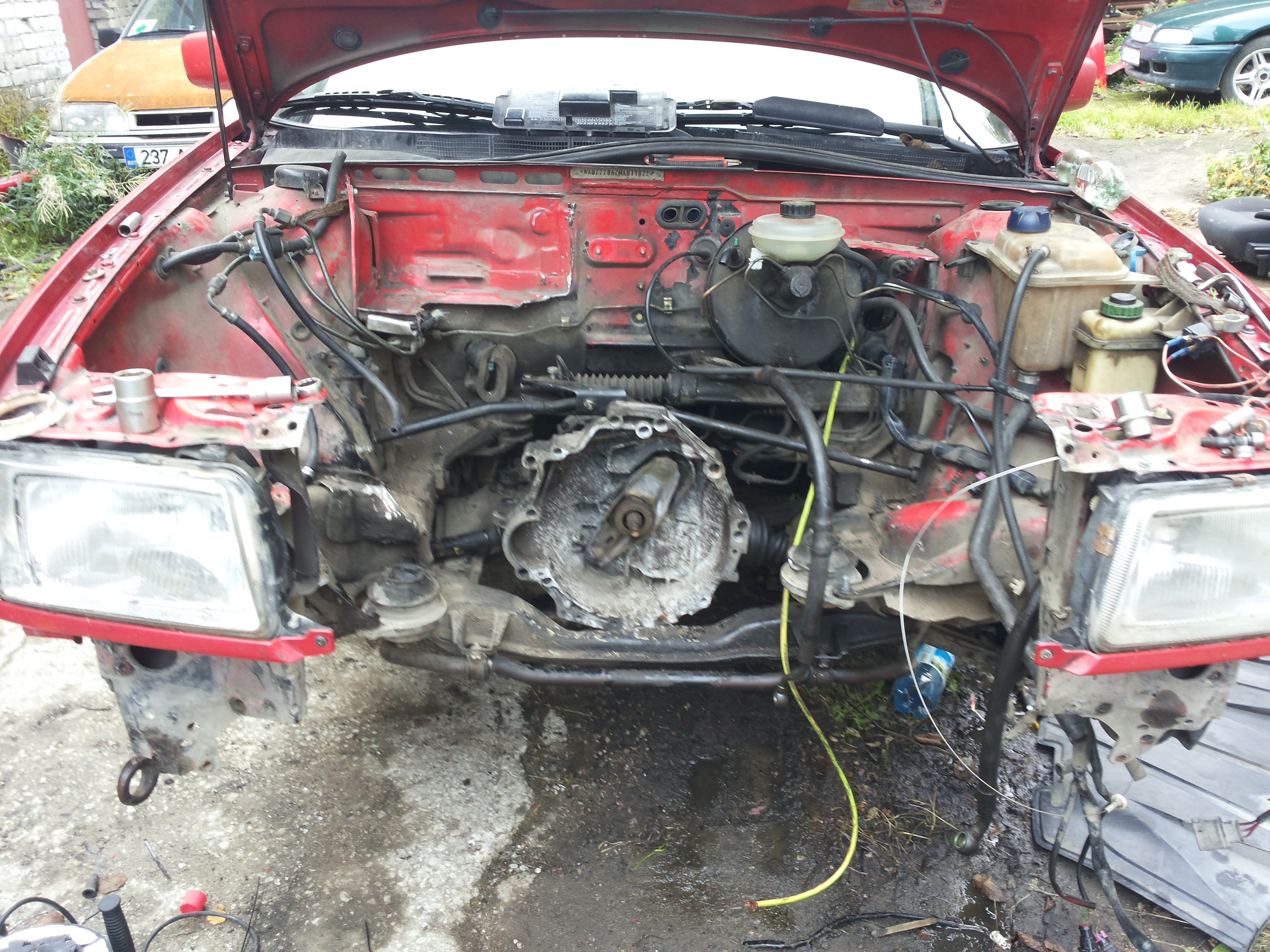

Veidike arengust. Tänaseks diisli kast all koos pooltelgedega ning mootor ka kasti otsas. Teha vaja veel: sisselase külge, sumps valmis teha, roolivõimu pump külge panna, veepump külge panna, kütusepump vahetada, kütusetorud kapoti all valmis teha, ning esimene käivitus teha. Varasemalt tehtud töödest on mainimata jäänud ka pidurite upgrade, ette 2.8 v6 vent kettad ning taga ka ketaspidurid, varem olid ees tavalised kettad ning taga trumlid. Klappvõtmed jõudsid ka täna minuni, nendest pilte siis, kui auto liigub ning paigalduseks läheb.
Käigukast koos telgedega all:

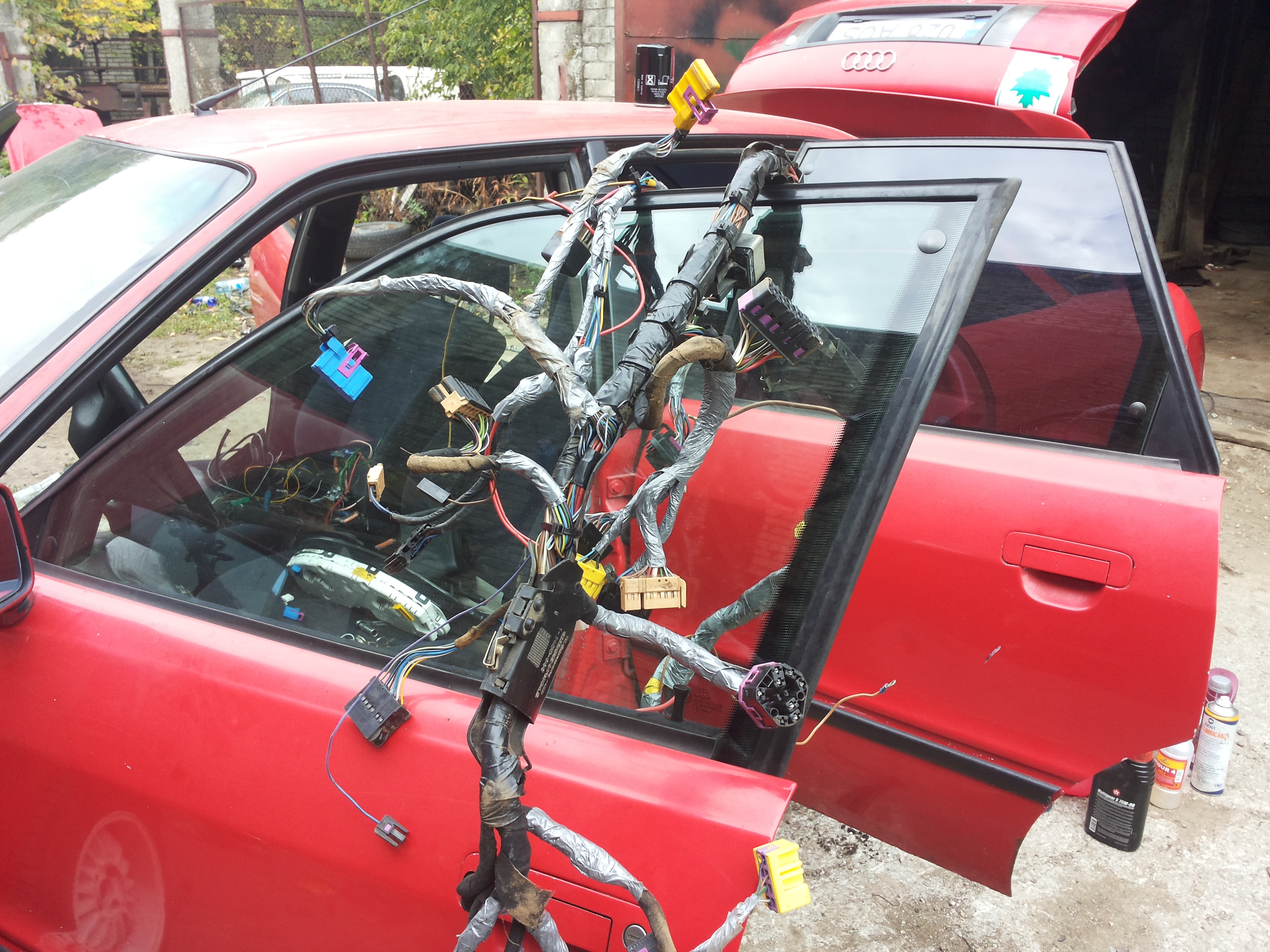

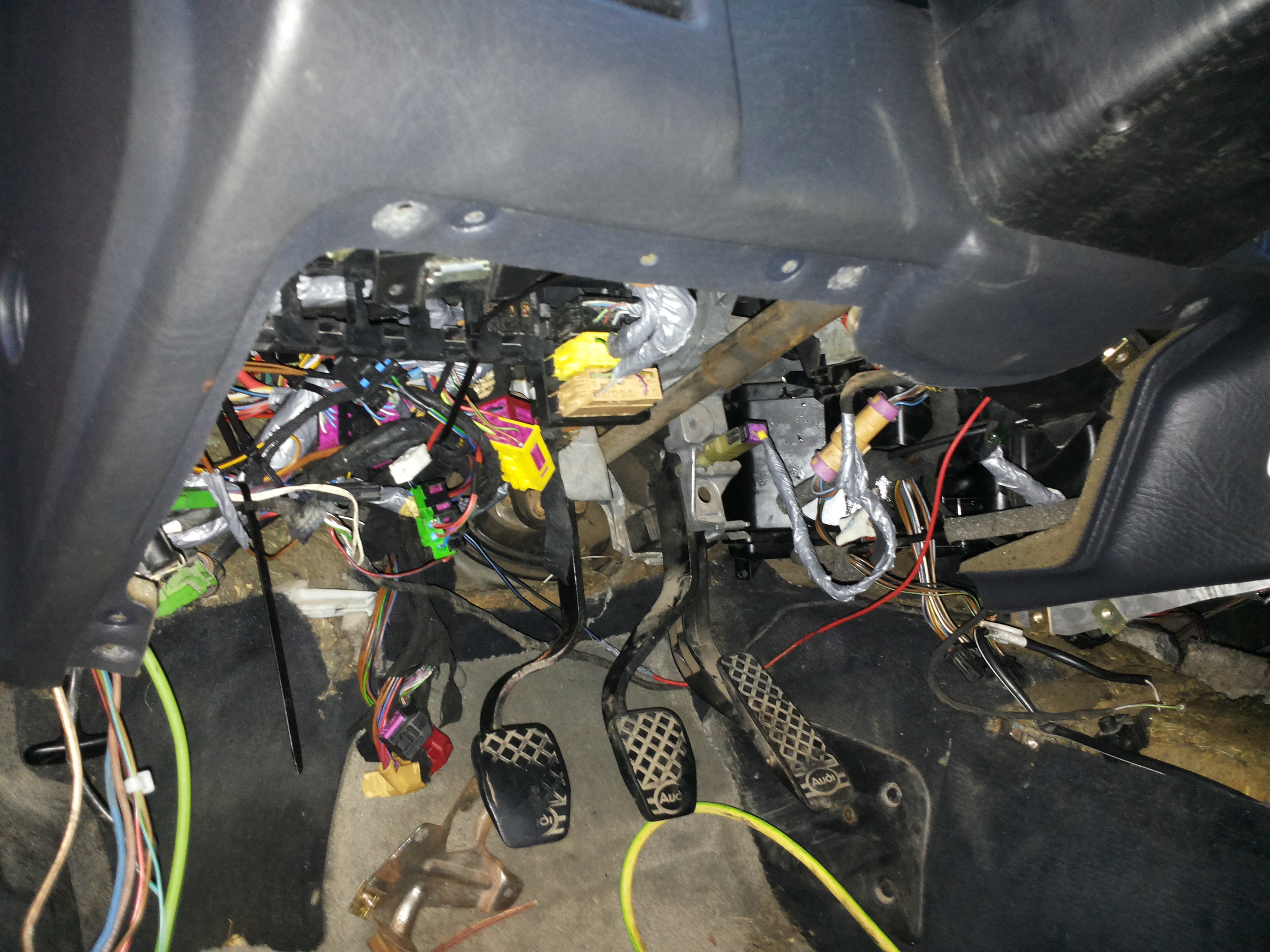

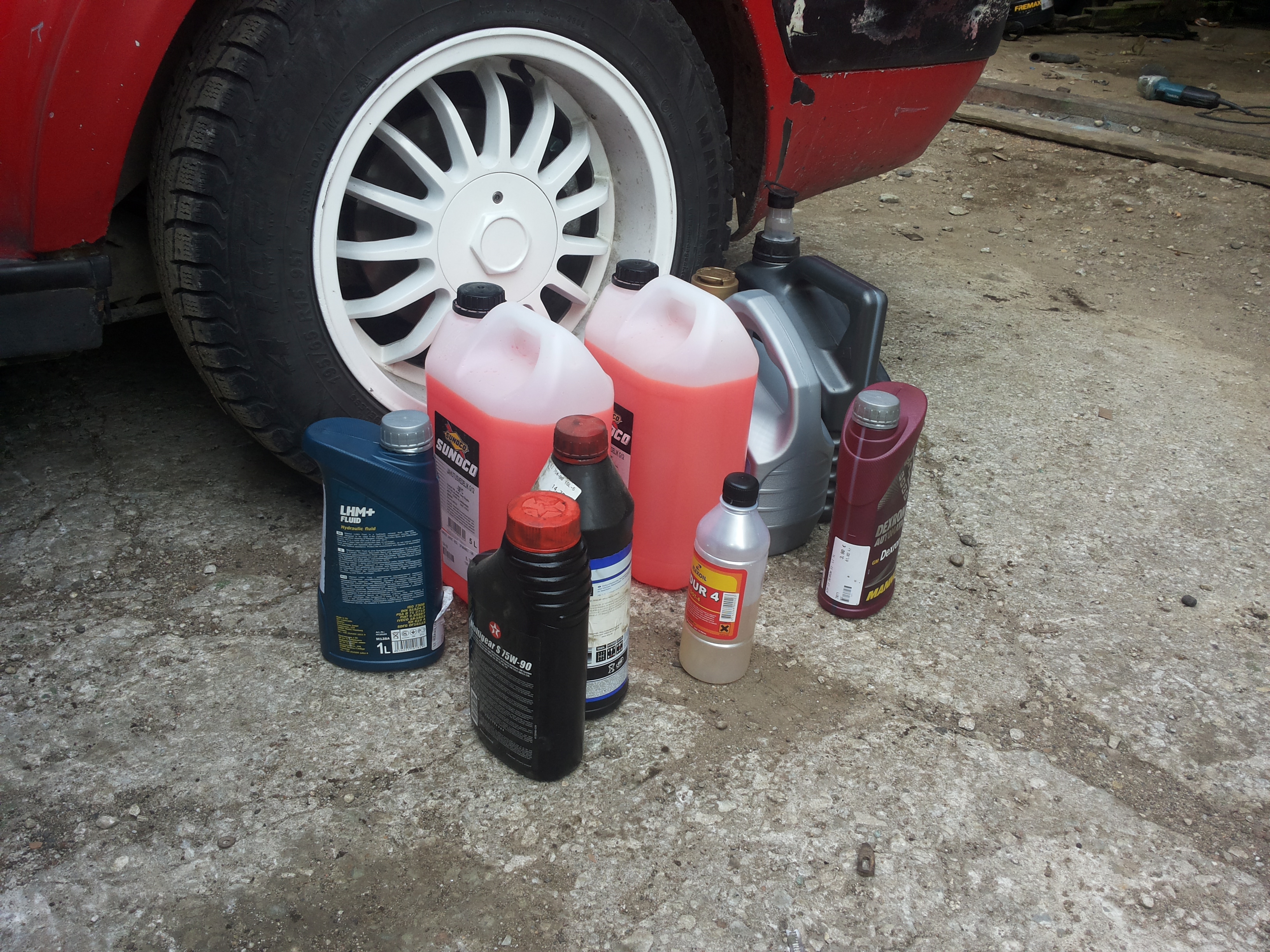

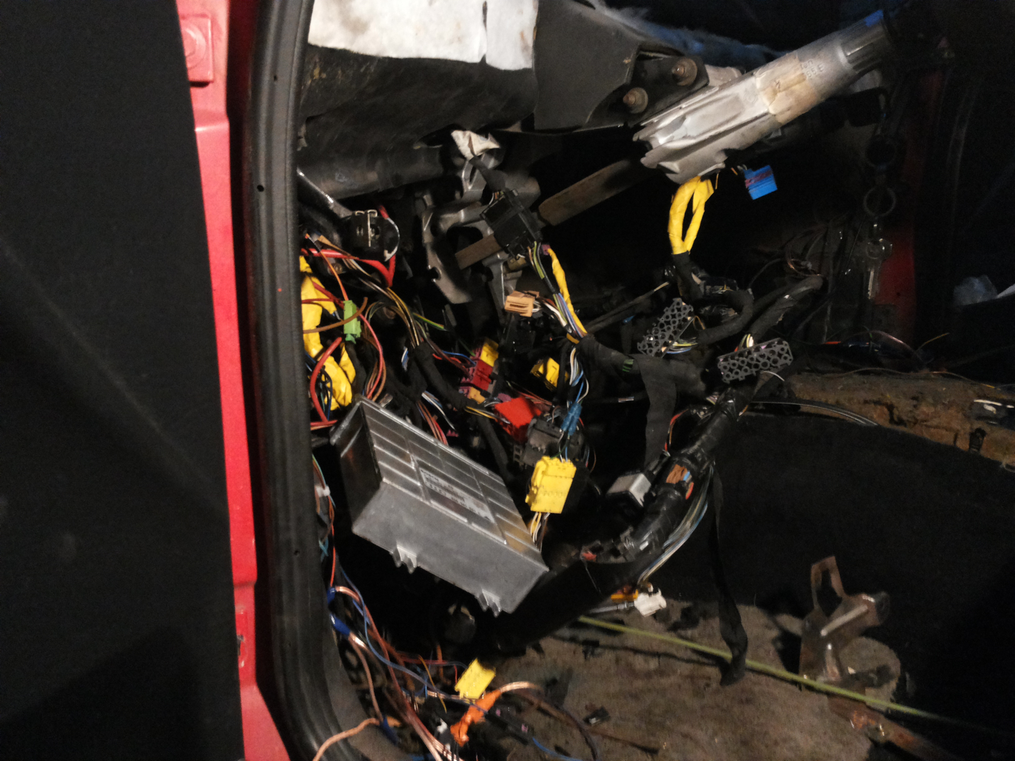

Kolmapäevane update venis veidi pikale, oli palju tegemist vahepeal, kuid autot sai ka veidi edasi tehtud. Kuna ajul oli siiski immo peal, saatsin selle ühele foorumlasele, kes immo sealt eemaldab. Kapotialune peaaegu komplektne, vaja veel leegitoru valmis teha ning õhuvõtt samuti. Salongis on juhtmestikud paigas ning aju peaks ka nüüd juhi jalgade juurde selle sahtli taha ilusti ära mahtuma. Korraliku salongiahju otsimisest loobusin, kuna kõigil pakutavatel oli klappidel see porolooni moodi asi pude ning osaliselt maha juba tulnud. Leidsin, et kui toimivat ahju tahan(puhus koguaeg leiget ja igale poole, kuna klappidel poroloon maha tulnud), siis ainus pääsetee on olemasolev ahi korda teha, mida ma tegingi. Klapid kraapisin sellest poroloonist täiesti puhtaks ning kinnitasin plekikruvidega paksu tihendipapi neile peale, et kõik augud kaetud oleks. Trossid ja hoovad sai ka kõik kuivmäärdega määritud ning ladusin kokku tagasi. Nupud liiguvad nüüd ilusti(varem liikus ainult puhuri kiiruse oma, trossid olid kinni ning teised nupud ei keeranud üldse. Jalgade soojenduse torud tuleks ka tagasi sättida veel, maki juhtmestik lõpetada, el akendele uus ja viisakas juhtmestik teha, kuna praegune ei näe viisakas välja(Tehtud kõlarijuhtmetest, läbipaistva isolatsiooniga) ning kuna praktiliselt kõik auto eesosas olevad juhtmestikud said vahetatud (Mootor, tuled, jahutus, armatuur) enamasti sellepärast, et nendega mingit ratsi tehtud oli, siis saaks viisakas ka uus el akende juhtmestik teha, tõenäoliselt siis el peeglite oma ka juba, kuna need niikuinii ei töödanud korrektselt. Kuna mul A4 peaaegu komplektne juhtmestik olemas, siis juhiuksest kuni juhi jalgadeni on akende ja peeglite juhtmestik olemas juba. Sealt juhtmestikust tuleb keskluku juhtmestik ka välja arutada, kuna praegune on jälle suvalistest juhtmetest kokku laiptud ning pole selline, nagu tahaksin. Siis võib klappvõtmete juhtploki ka sinna pumba juurde kohe ära ühendada ning veidi siia ka infot jagada, kuidas toimib, pagassi puldist avamise küsimus on veel lahtine, kuidas seda teha. Aku asukoht on ka ikka veel lahtine: kas pagassis või kundepoolse tule taga, juhi pool päris kitsas juba ruumiga. Õhufilter läheb tõenäoliselt koonukas, kuna seda kõige lihtsam sinna mahutada. Ning pole mulle vaja rääkima hakata, et see mõtetu ja jõulisa sealt ei tule, tean seda isegi :) Kuna pikka juttu on igav ilma piltideta lugeda, panen mõned siia juurde jälle:
Armatuuri juhtmestik ning adapter B5 mootorijuhtmestiku jaoks viimast korda päevavalges
https://www.upload.ee/thumb/4290754/20141003_140315.jpg
Kõik vedelikud uued:
https://www.upload.ee/thumb/4290755/20141003_130501.jpg

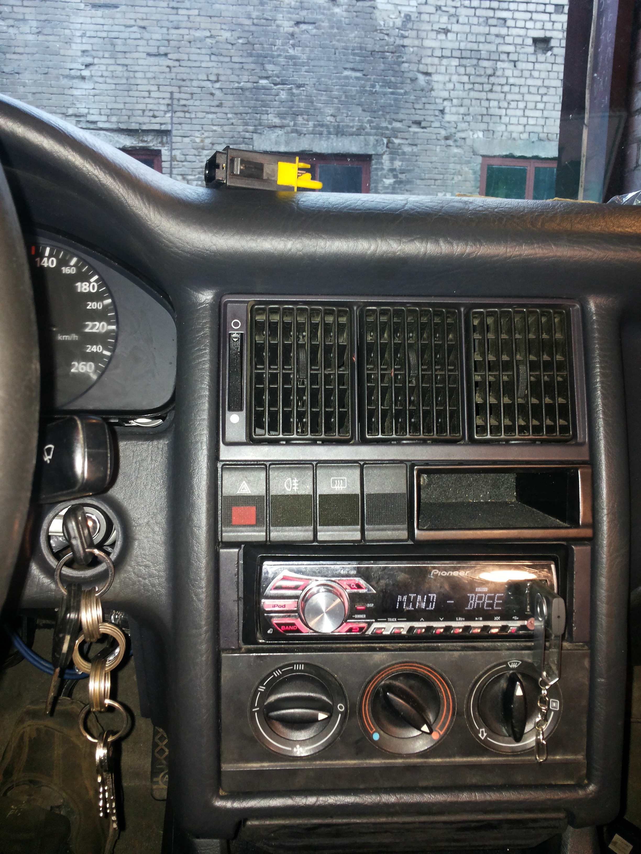

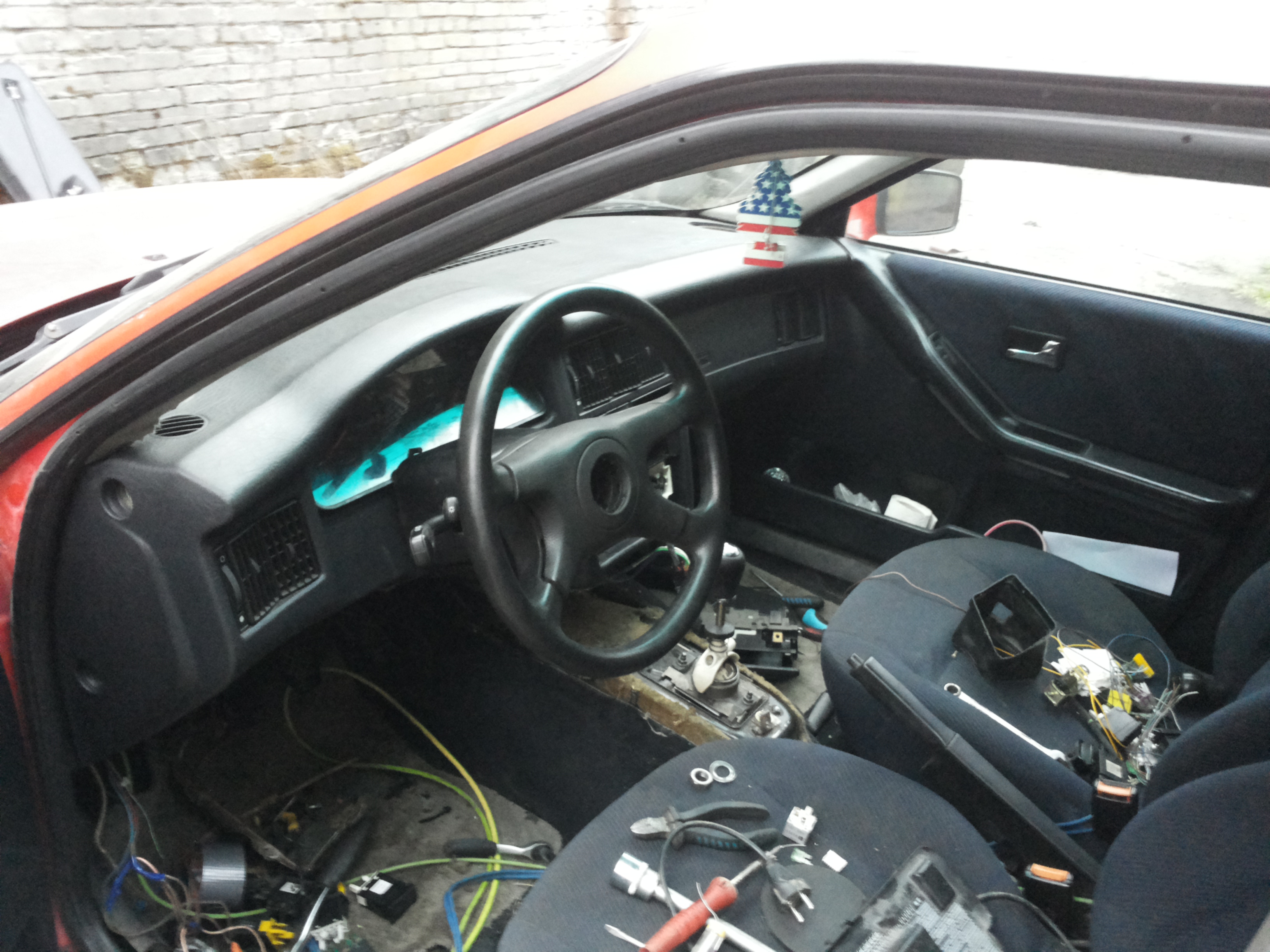

Armatuurlaud sees, spidoplokk paigas:
https://www.upload.ee/thumb/4290753/20141003_181917.jpg

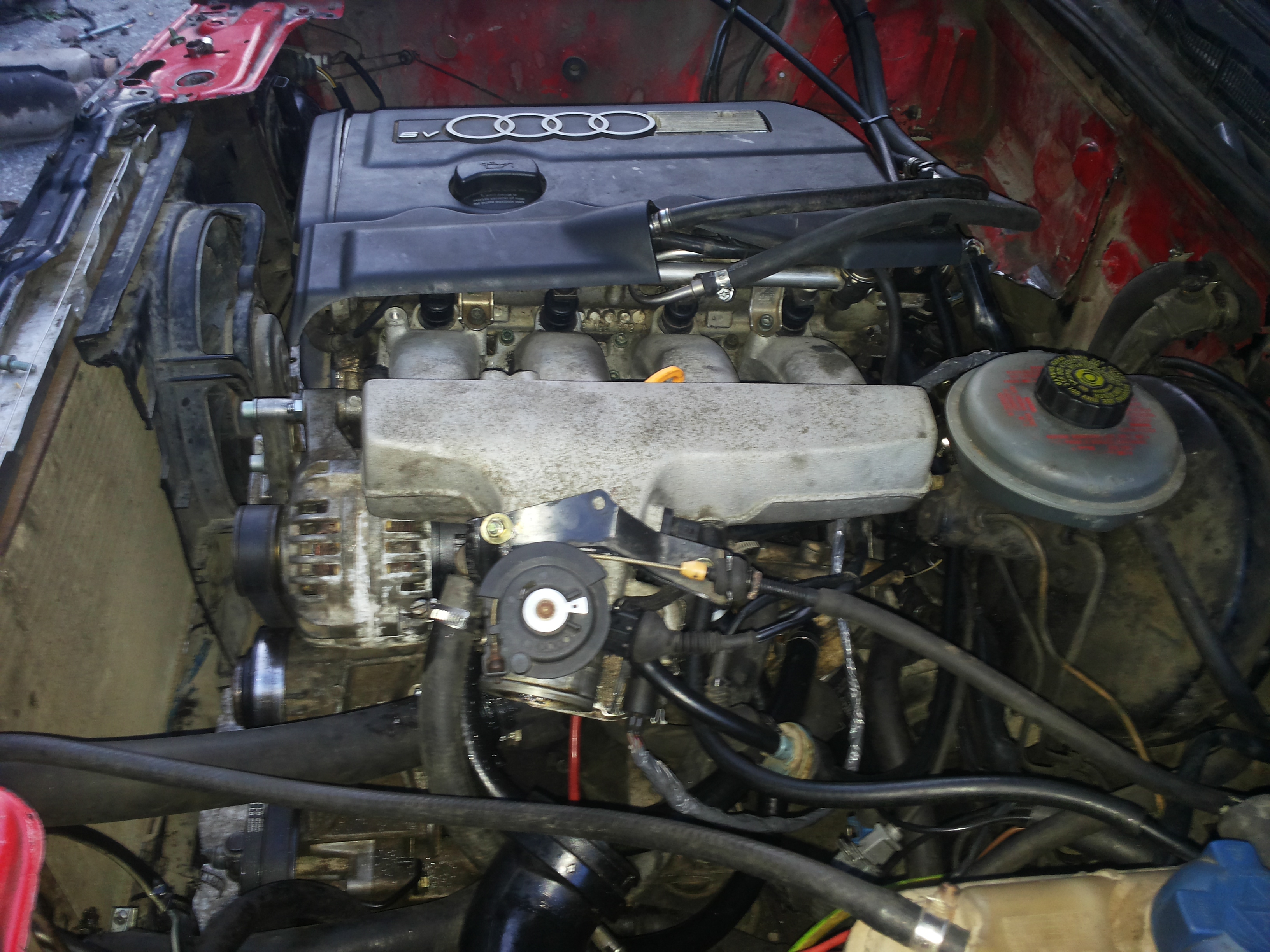

Kapoti alt ka mõni pilt: (Siit näha, mis koldega tehtud)
https://www.upload.ee/thumb/4290762/20141002_183415.jpg https://www.upload.ee/thumb/4290761/20141002_183434.jpg

See ju turboka kolle vabalthingava gaasiklapiga?
Kuna aju viisid sisse siis pane aku oma koha peale tagasi ja ongi asukoha küsimus lahendatud :)
postitati 04.10.14 18:10 Tsiteeri
Kolle tõesti turboka oma, mille küljes vabalthingava pihustid ja gaasiklapp :) Mul see aku ei mahu vana koha peale(mõõtmetelt päris suur diisli aku), pool akualust on ka ruumi puuduse tõttu eemaldatud. Samas selle akualuse kannataks natuke väiksemaks ka teha ning aku sinna tagasi panna, kui kuskilt veidi väiksema aku leian. Uut ostma oleks üsna naljkas minna, praegune alles pool aastat vana.

Turboka kollektoriga peaks alt ots uimasem olema.
Best ET 13,414@A4
postitati 04.10.14 19:01 Tsiteeri
Tean, runnerid lühemad turboka koldel. Samas kõrgetel jälle teravam, ning originaalkolle mahuks ära ainult juhul, kui leida cabrio kolle või parempoolse rooliga kere, kuna pidurivõimendi jääb ette ning kolde mahtumine kaane külge pole ligilähedanegi.

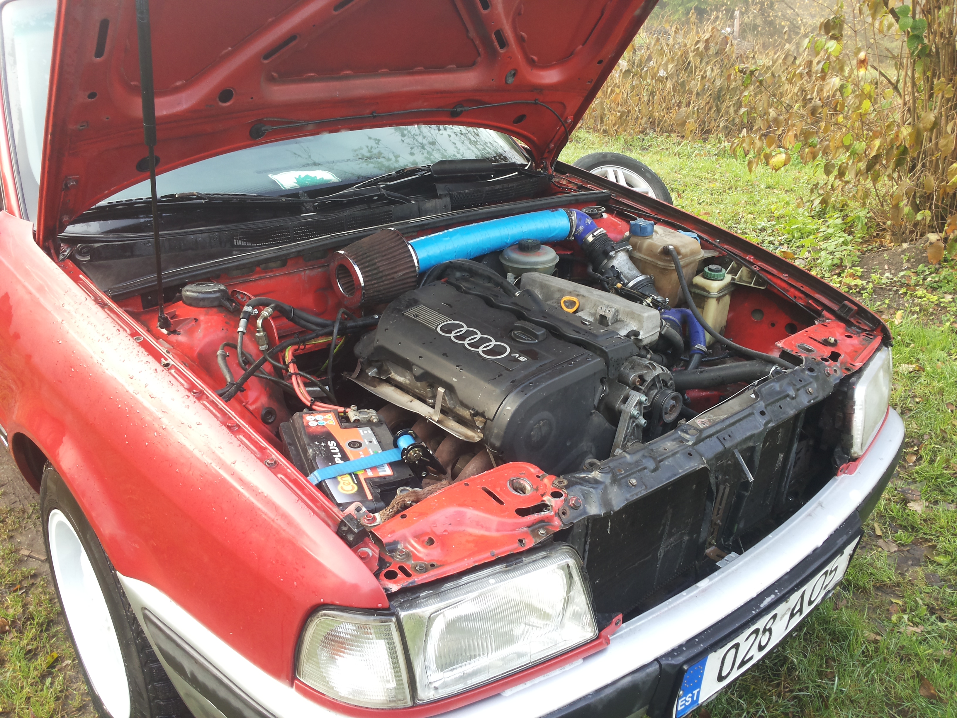

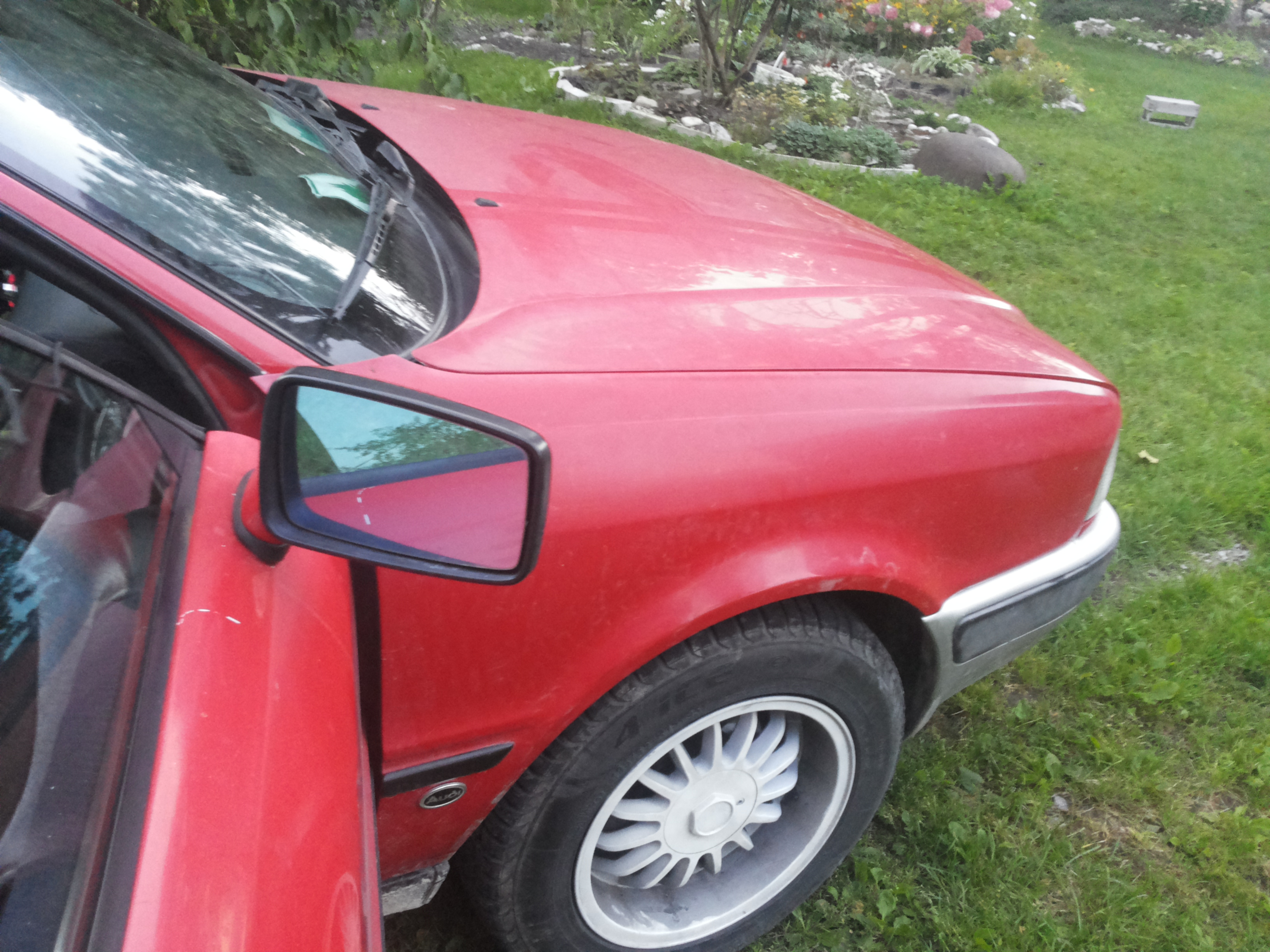

Nii,vahepeal sai miskit jälle auto kallal tehtud. Leegitoru valmis, radikas vahetatud, salong koos, stange küljes ning ~3000km sõidetud ka. Geneka laagrid teevad jubedat häält, see läheb lähiajal vahetusse ning roolivõimendi pumba küljes olevad rihmaseibid kõverad (mootor tuli avariilise auto pealt ning see natuke kannatada saanud). Selle viskamise tõttu viskab geneka rihma mootorile lähemale koguaeg, kuniks täna rihm katki läks ning jäin esimest korda oma audiga teepeale. Õnneks juhtus see üsna kodule lähedal(tulin Tallinnast Haapsallu) ning ~10km enne koju jõudmist see rihm oma eksistentsi lõpetas. 2 pisiviga on veel autol küljes: juhtmestikus on kuskil miskit ühendamata jäänud, klaasipesu pump ei tööta, voolu ei tule peale ning tühikäigul jätab hirmsatmoodi vahele(Sellest ka eraldi teema olemas, kellele huvi pakub, see otsib :) ). Täna Tallinnas oli vajadus signaali järele ning see ka ei toimetanud, peab homme uurima, miks see ei toimi. Homme peaks ka üv tehtud saama, kuna peaaegu 2 nädalat juba ilma ringi sõitnud :P . Naabrimehe käest sain hea diiliga 4x el akende juhtmestiku koos kõigi tõstukitega, kuid ees mul el aknad juba olemas. Juhtmestiku ja lülitid sain ka kaasa, kuid ühel tagumisel pidemel lüliti puudu, selle saab ehk vana lülitipaneeli seest. El akendega seoses peaks järgmise nädala lõpuks üle olema 2x el akende tõstukid ning esimeste uksepolstrite pidemed koos ühe puuduva lülitiga, juhtmestikku pakkuda pole kuna praegune ei kannata kriitikat, kuigi on toimiv. Võin praeguse süsteemiga releed ka kaasa anda ning joonise, mille järgi uus ja viisakas juhtmestik teha, kui kellelgi soovi neid omale saada on :) . Obd2 pistik sai ka külge installitud, kuid selle praegune asukoht mulle ei meeldi (Ripub kaitsmeploki kõrval juhtmete otsas) ning HEX+CAN Vag 12.12 kaabli soetasin ka. VCDS-i koos kaabliga saan Haapsalu lähistel kasutada ka anda koos arvutiga sümboolse tasu eest, kui kellelgi häda käes. Nr leiab profiilist :) . Süüteluku ümber olev kummipunn on ka selle ehituse käigus kaotsi läinud, kuid see sõitmist otseselt ei sega, silma riivab ainult. Klappvõtmed said ka installitud, kuid need hiina võtmetoorikud ei kõlba mitte kuskile, need ei läinud süütelukku sissegi. Üks võti seisab ilma toorikuta ning teisele sobitasin olemasoleba süütevõtme külge, sai hea. Pult võtab ka üllataval kombel päris kaugelt, julgelt 30m+. Viskan mõned pesujärgsed pildid ka:

Mootoriruum jätab sellise väga prosta mulje, selle võiks korrapärasemaks muuta
postitati 12.11.14 21:55 Tsiteeri
Algselt postitas: KeveN
Selle kere peal ei hakka midagi ilusaks tegema :), tehnika tuleb ainult toimivana hoida. See nii kõver ja hukas, et odavam on uus kere ette võtta, kui seda viisakaks ja ilusaks tegema hakata. :) Praegu hea igasugu huvitavaid ideid selle peal proovida. Mootorivahetus on ka ARK-iga kooskõlastatud, järgmine nädal peaks uue passi ka saama, kuhu see 1.8 92kw sisse kantakse.
Edit: varem oli see veel kordades hullem.

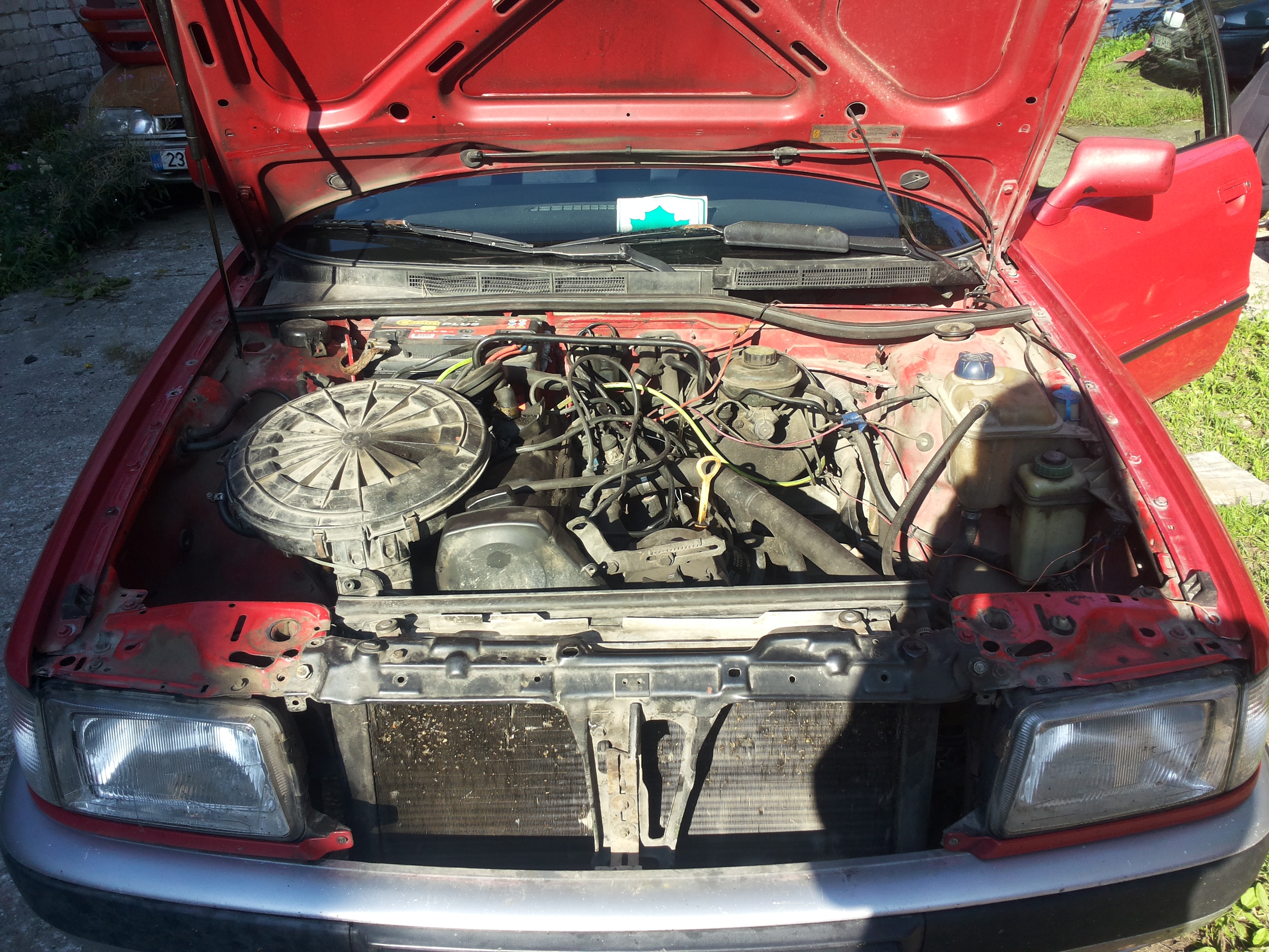

Enne-Pärast
https://www.upload.ee/thumb/4356889/20140915_104941_1_.jpghttps://www.upload.ee/thumb/4356797/20141030_114110.jpg
