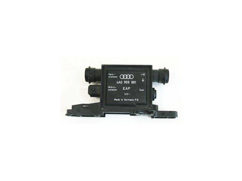

Huvitav nähtus on veel ukse sees üleval servas olev miski blokk, vasakult kaks pistikut (ühes 2xpruun, teises oli vist sinine ja roheline; mõistlikku signaali ei leidnud), paremalt väga isoleeritud kummivoolikus miski välja.
See ukse sees olev blokk on taoline? Kui nii siis see lukusüdamiku soendus. Peaks toimima nii, et tõmbad korra linki ja siis aktiveerub see soendus mingiks ajaks. Mõte vist siis selles, et külmunud ukseluku saaks ka talvel hõlpsalt võtmega lahti...
http://assets.suredone.com/1517/media-photos/cp024116-heated-door-handle-lock-module-audi-a4-s4-a6-s6-a8-s8-4a0-959-981.jpg

Just sama vidin ongi.
Siis sellega vähemalt klaar. Uurisin mingi aeg kaitsmeblokki ja imestasin, et kas tõesti mingil variandi on ka sellised asjad küljes.
Kusjuures ei ole ju mingi eriti vinge varustusega versioon.
Üsna tavaline 1.8 A3, 4x el. aken on vast natuke rohkem kui tavaliselt ja el. katuseluuk + kliima kooslus oli ootamatu.
