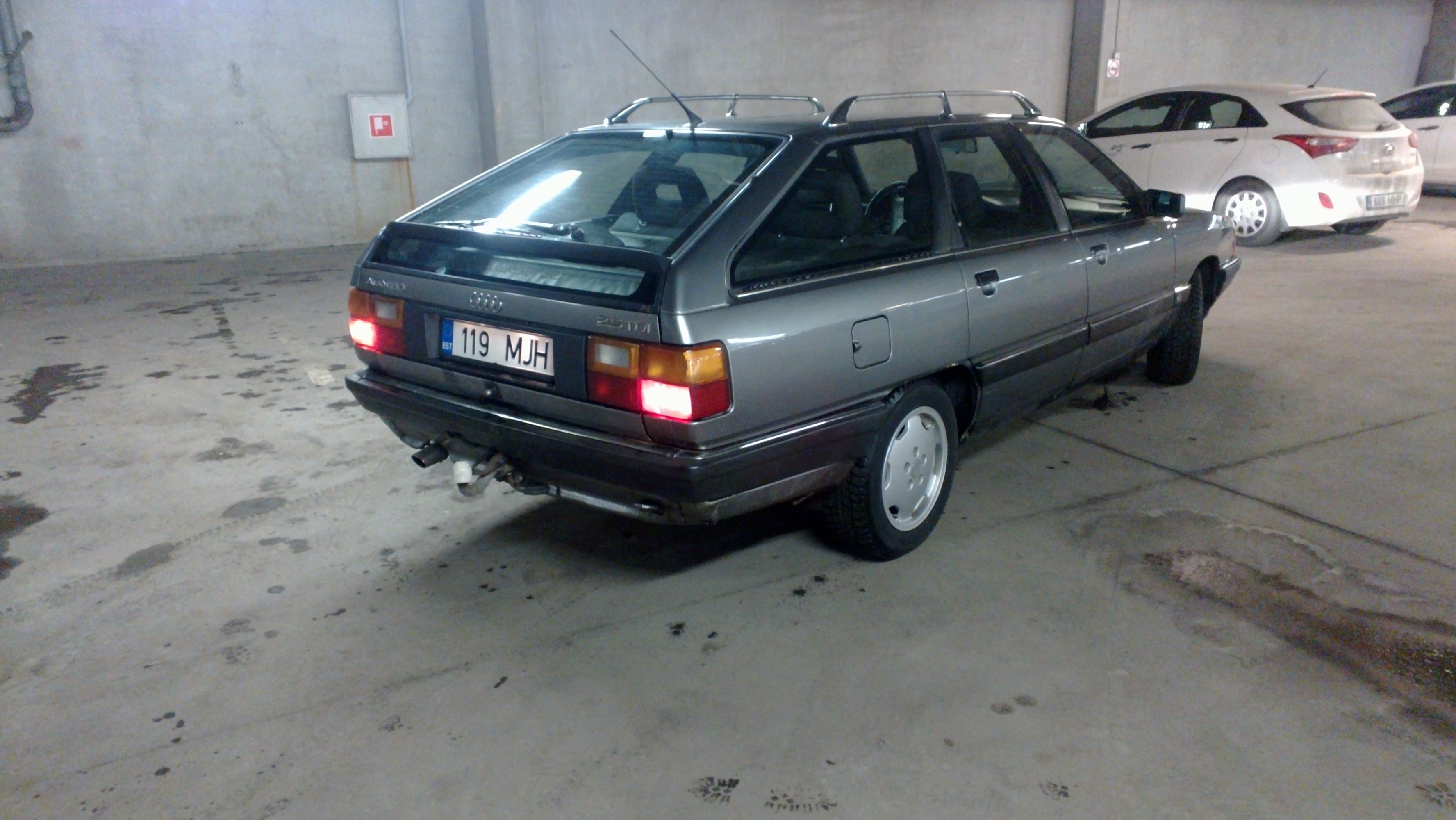

Audi 100 C3 Avant 2.5TDI 88kw - 1990 - SalmA
Tervitusi!
Kuna VW Jetta MK2 jääb väikseks ning müra rikkaks, siis sai toodud endale järgmine suksu:
Lisadest siis niipalju,et peal on kliima(külma loomulikult ei puhu),4xelektri aknad,kellegi poolt ise paigaldatud püsikas(mis loomulikult ei tööta),Kesklukk,katuseluuk(manuaal mootoriga:cool: ) ja eemaldatav kärukonks.
Kokkuvõtvalt suht baas mudel.
Veidi ka vigadest,mis tuleks kõrvaldada:
Amortisaatorid läbi Korras
Üks ukse andur ei tööta(salongi tuli jääb põlema ning samuti alarm karjub,et üks uks on lahti) Korras
Juhipoolt tagumise ukse elektri aken ei tööta Korras
Taga luugi tihend läbi Korras
Temperatuuri andur läbi(ei näita üle 60 C) Korras
tagant vasakpoole ääre tuli on sedaani oma. Korras
Esimesed udutuled ei tööta. Korras
Tagumine luuk on Quattro pealt pärit ja roostetab(isegi klaasi soojendus töötab perfektselt)
Lagi ripub (kellegi poolt parandatud klambritega)
Vaja teha korralik värvi puhastus,poleerimine ning vahatamine
Head:
Käivitub hästi
Läheb hetkel kiirelt soojaks(eks siis talvel paistab,kui kiirelt läheb)
Tundub olevat peaaegu avarii vaba(kere jooned sirged)
Ei võta vist õli(vähemalt esimese 700 km peale pole midagi kulunud)
Omab mootori kaitset ning kõigi rataste kohal ka logarid.
Ehk siis ei midagi hullu,mis väga sõitmist takistaks.

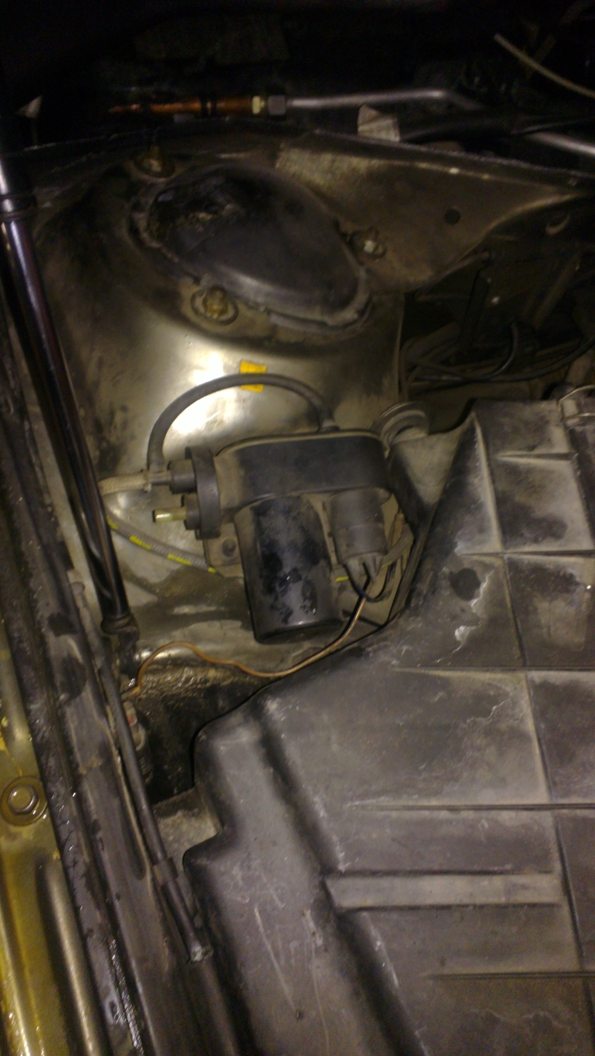

Täna proovisin kliimat täitmas käia,kuid esimese hooga ei suudetud kuskilt täitmis otsa leida.
Samuti tekkis küsimus,mis asja vaakum mootoriga on tegu:
http://www.upload.ee/thumb/3599310/13090029.jpg
Kui auto käib,siis see vaikselt plõksub.Kui lahtise otsa sõrmega ära katta,siis jääb põrisema.
Jään ideid ootama.
See on püsika vaakumpump.
Audi OOOO - Lord Of The Rings
Tänud kiire vastamise eest.Kuhu see teine ots siis käib? Ehk on kuskil mingi juhend või joonis selle kohta.

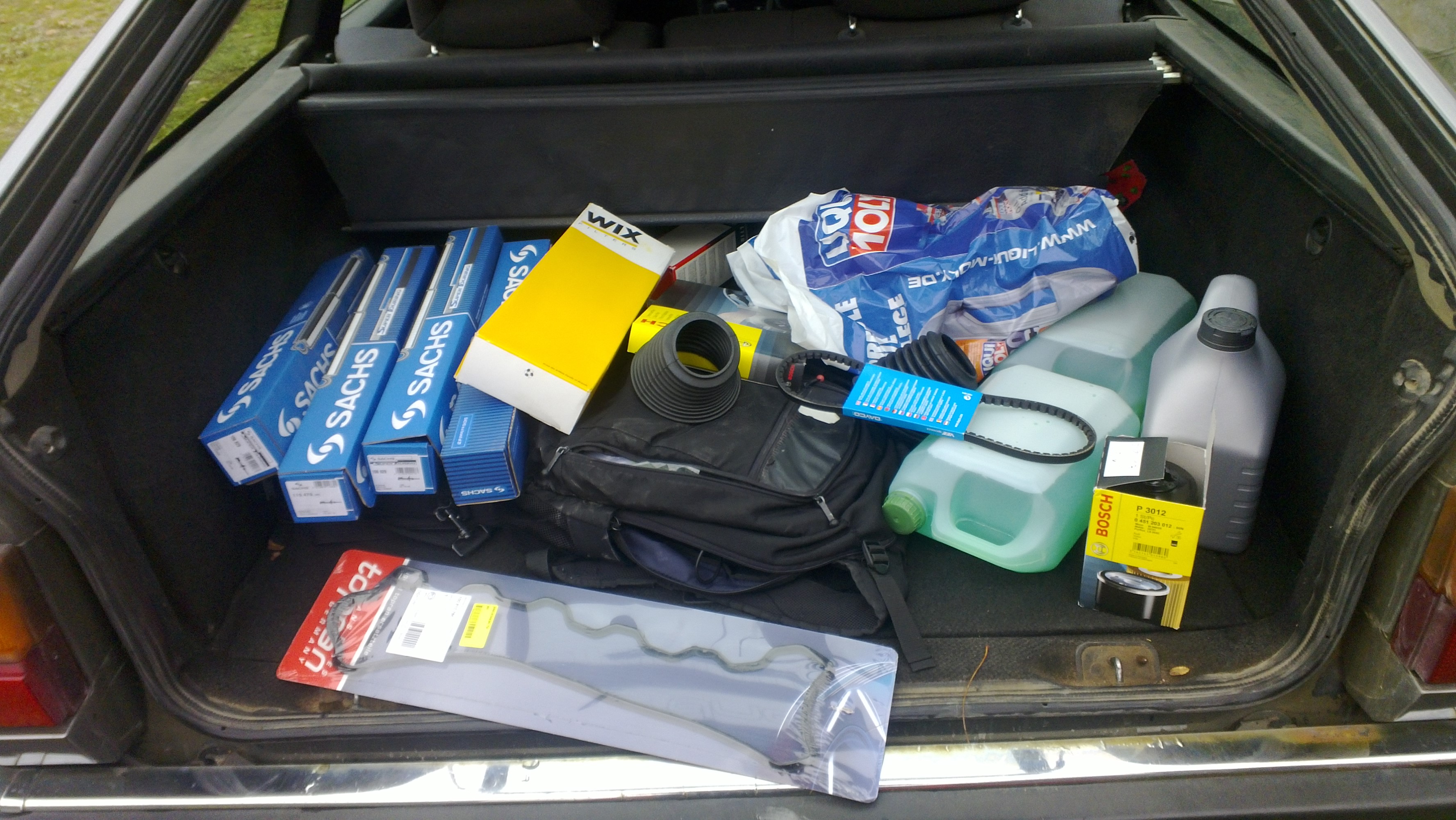

Hetkel juba uued SACHS-i amordid ostetud.Veel vaja teha õlivahetus ning kindluse mõttes ka kütte filtri vahetus.

TDi-l küll pumba küljes sellist hooba pole, kuhu vaakummootorit ühendada. On see siis kuskil salongis gaasipedaali küljes vms?

Pane tähele ka seda, et tal ei tohiks olla R134 gaasil töötav kliimasüsteem, vaid vanem R12 vms. Selle täitmise valmidust Eestis on suhteliselt vähestel kohtadel.
Tänud info eest.Hetkel veel täitmis kohast tagasisidet saanud ei ole.Ehk keegi oskab öelda,kus kohas tal täitmis koht asub?

Ahju küljes on rõhuandur, see ongi ventiil/täitmis ots. Anduril tuleb otsad sillata, siis ta imeb ka. Ja ma ise enda autol laseks julgelt R134 sisse!

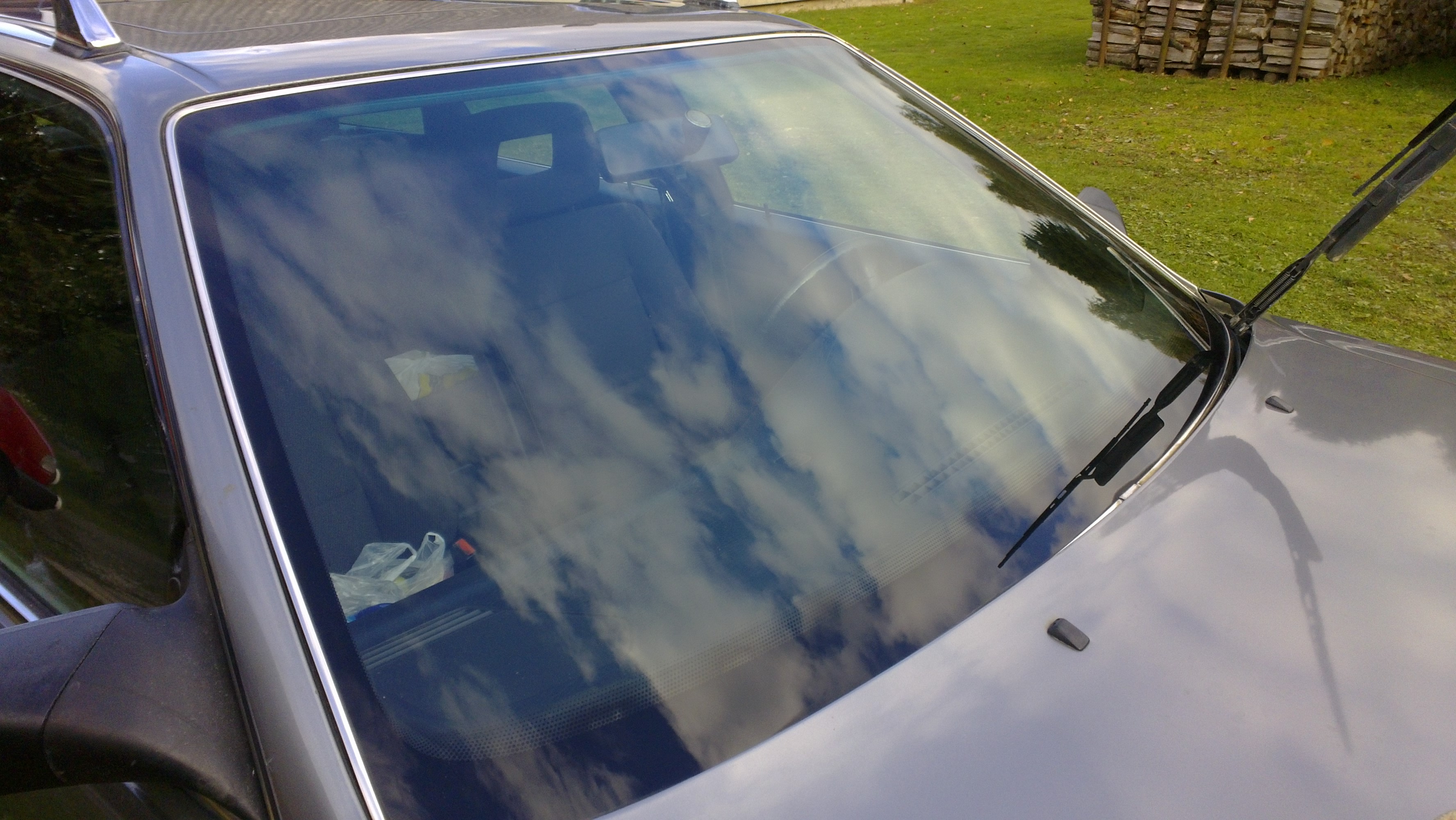

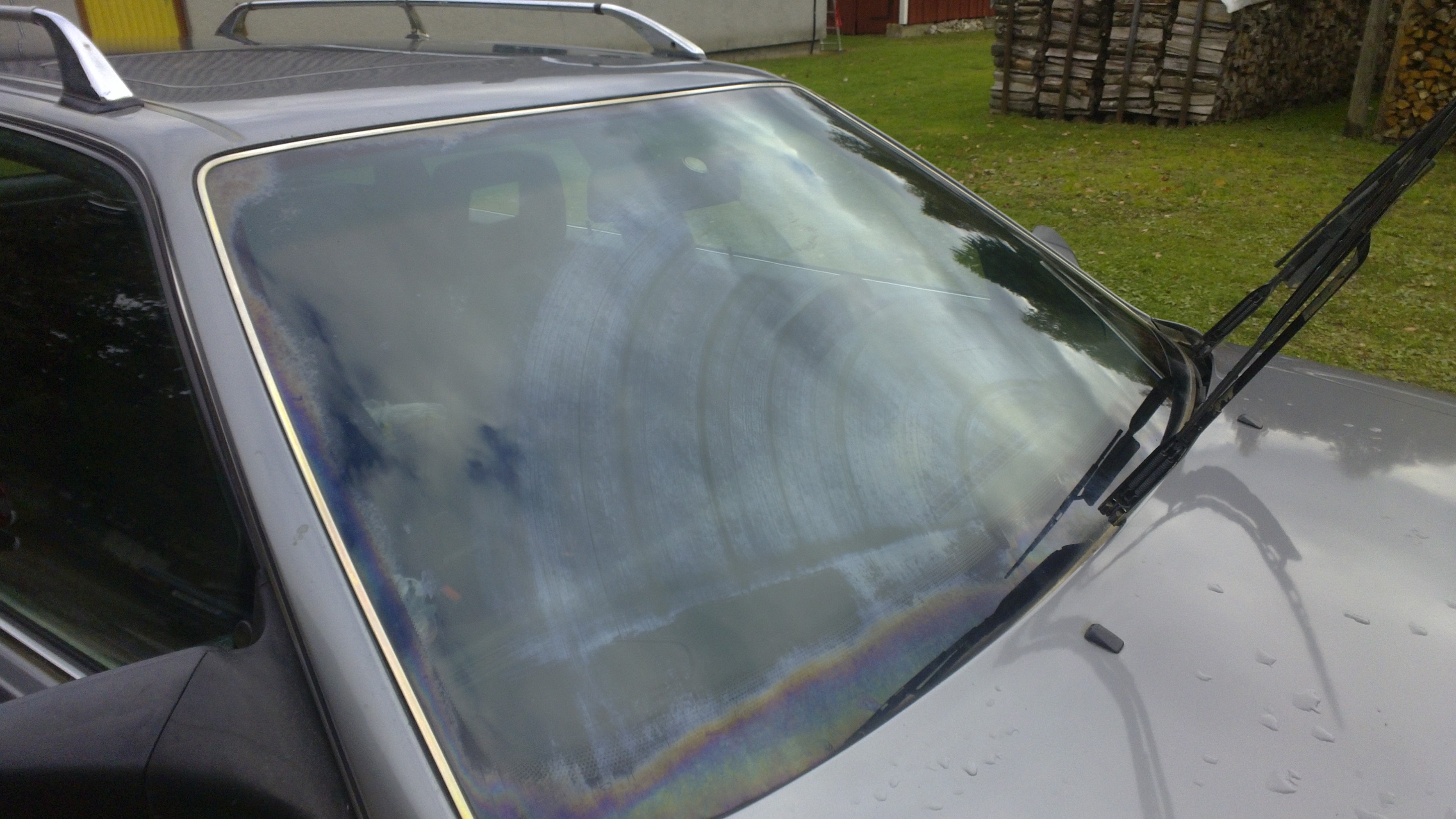

postitati 01.10.13 19:28 Tsiteeri
Sai veidike klaasi puhastatud.Võttis ainult mõned tunnid ja vahe kohe nähtav:
http://www.upload.ee/thumb/3616156/13090054.jpghttp://www.upload.ee/thumb/3616155/13090052.jpg

Vahepeal saanud siis vahetatud järgmised asjad:
4xamordid (Kõik vanad olid veel tehases paigaldatud :cool: )
Üks esimene vedru
Esimesed rooliotsad
Generaatori rihm
termostaat
Temperatuuri andur
5x Eelsüüteküünlad
5x Eelsüüteküünalde piibud
Õli
Õhu ja õlifilter
Pingeregulaator. Vana samuti veel tehase oma :cool: , millest võiks järelda, et läbisõit võib isegi õige olla :D
Vahetatud juhipoolt tagumine ukseandur
Alla pandud ka 185/65/R15 naelrehvid

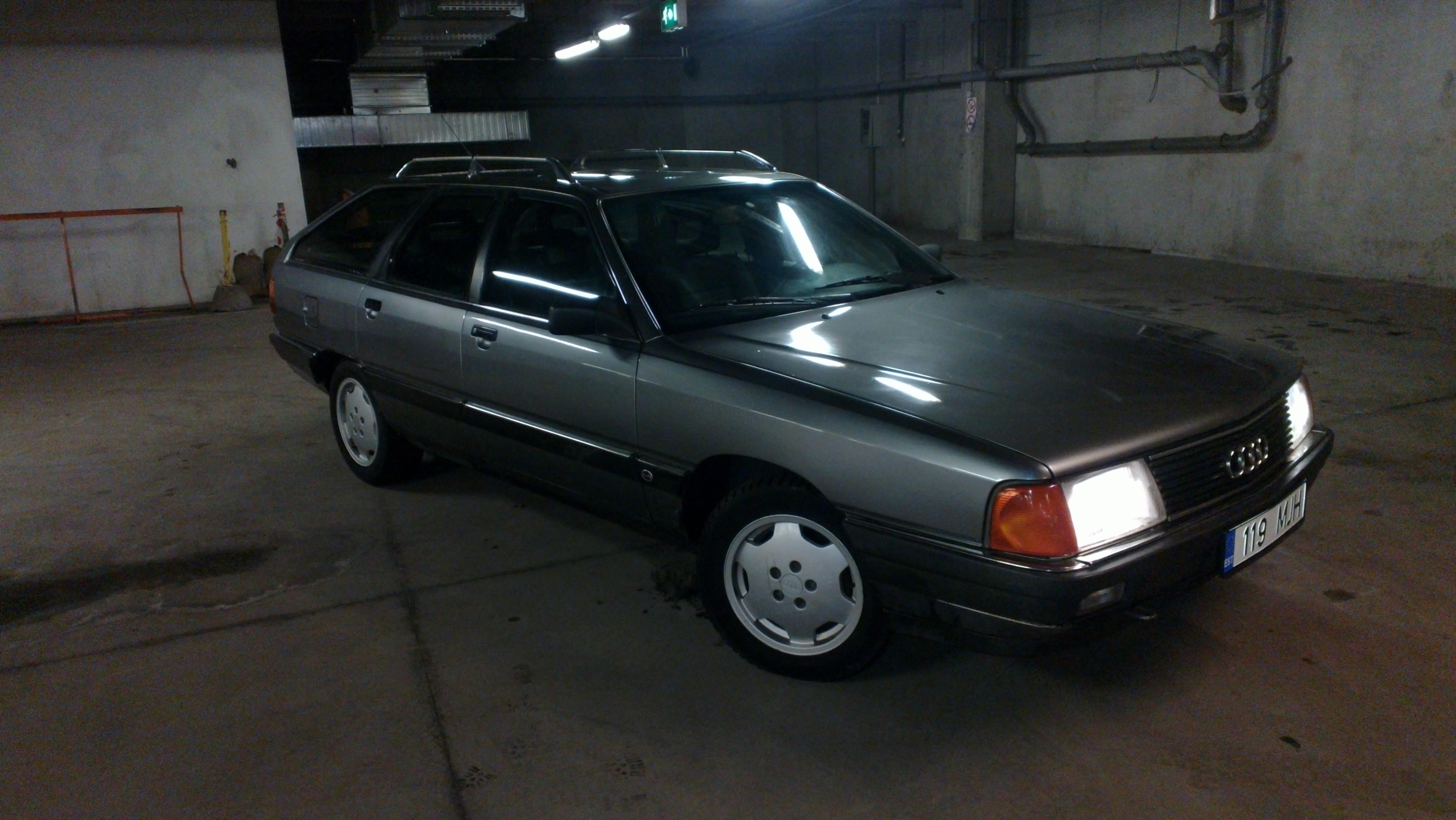

postitati 06.02.14 20:40 Tsiteeri

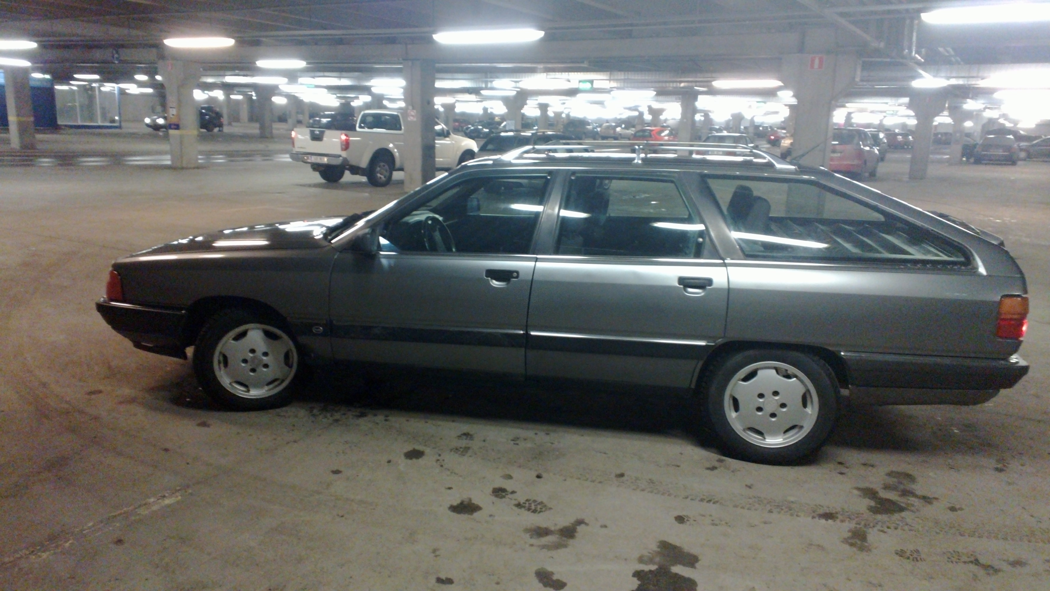

Hei!
Vahepeal päris mitu kuud ning muretult kilomeetreid läbitud.
Väikse miinusena võib lugeda veel kahe el-akna mitte töötamist. Ehk siis alles veel vaid juhi oma. Viimane aeg juhtmed üle vaadata.
Paar udusemat pilti ka aparaadist:
http://www.upload.ee/thumb/3873017/14020041.jpg
http://www.upload.ee/thumb/3873018/14020045.jpg
http://www.upload.ee/thumb/3873019/14020047.jpg

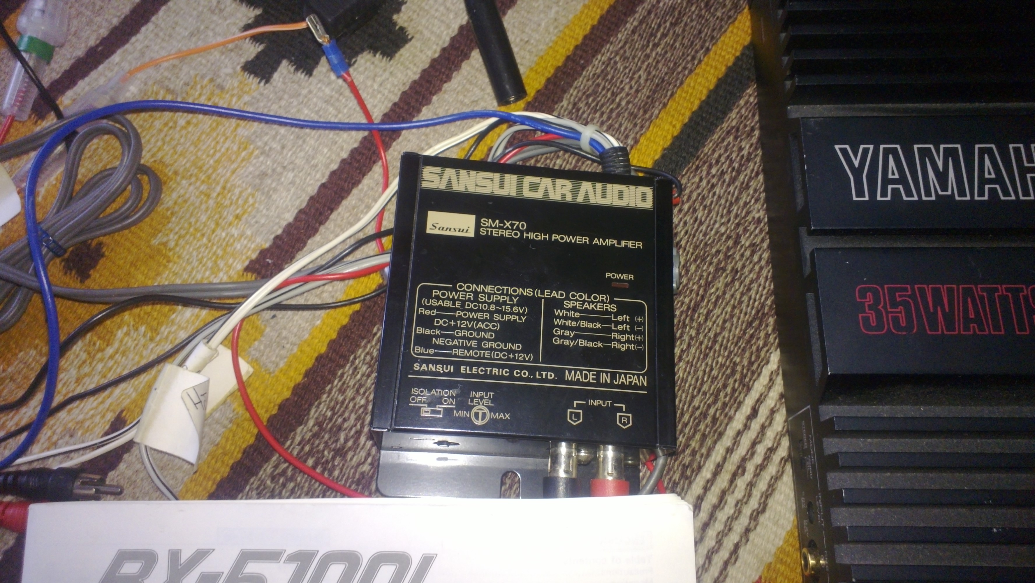

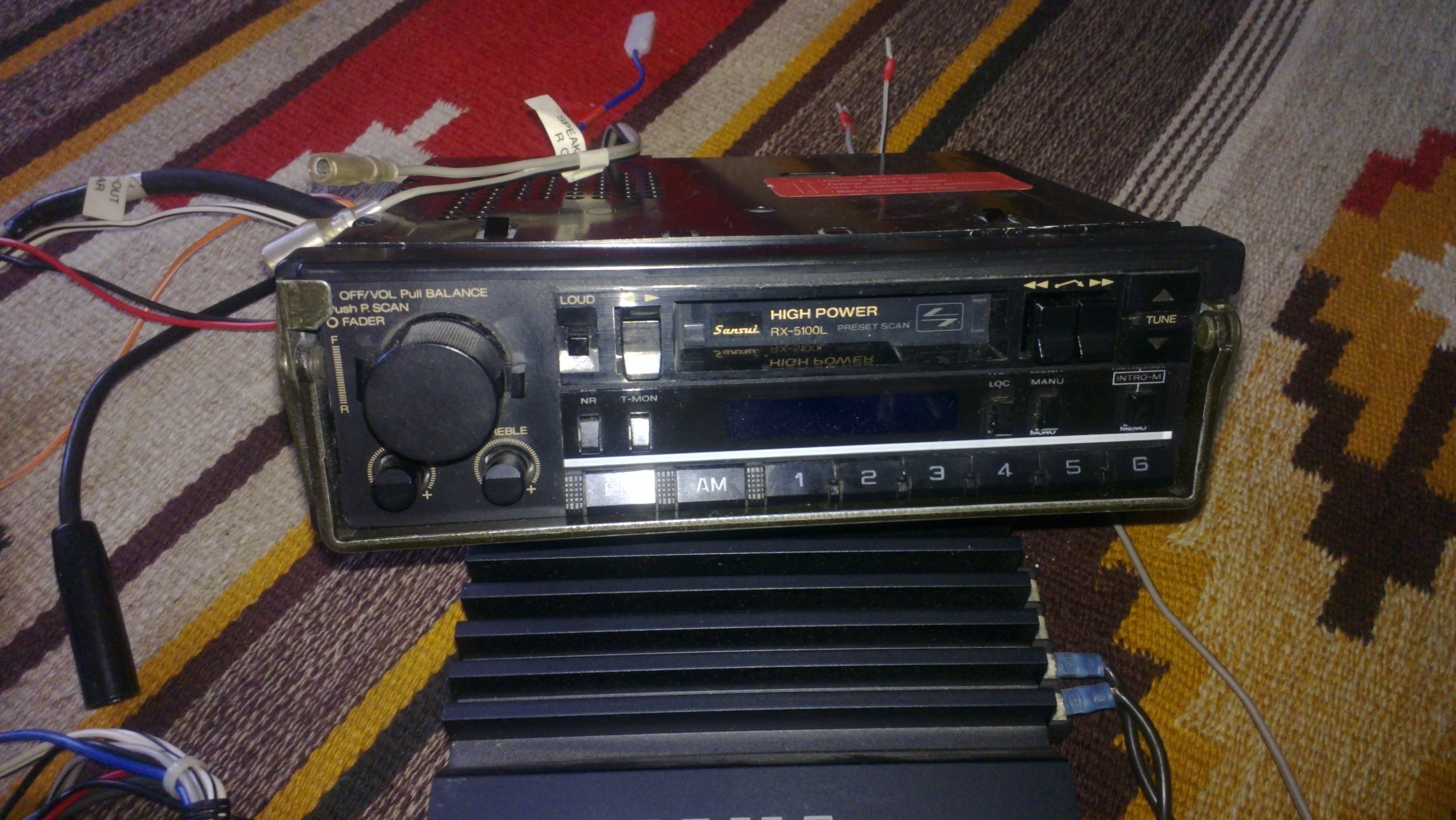

Makiks siis tuleb Sansui RX5100L :
http://www.upload.ee/thumb/4070002/14050016.jpg
Esimeste kõlarite võimuks on veel ka Sansui SM-X70:
http://www.upload.ee/thumb/4070005/14050014.jpg
Ja tagumisi hakkab toitma Yamaha YPA-300:
http://www.upload.ee/thumb/4070003/14050015.jpg
Plaan siis paigaldada juurde 3 paari kõlareid(hetkel vaid armatuuris kõlarid).
