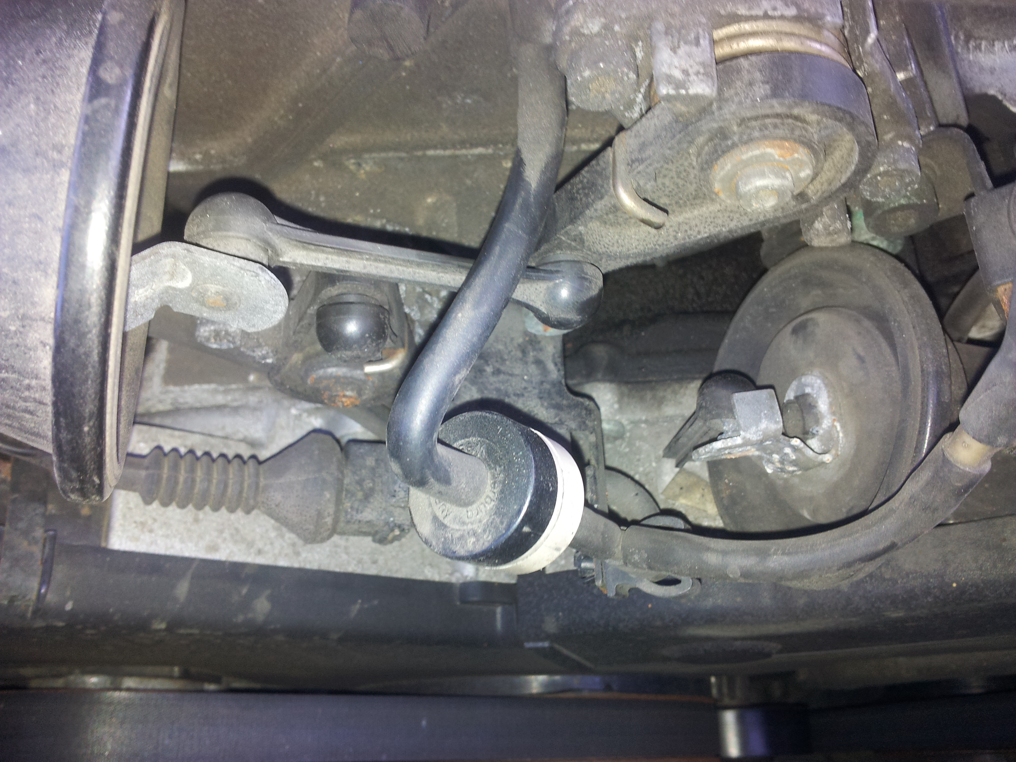

Audi a6 4.2 plastik jupp katki ja veakood
Tere,
Täpselt ma ei tea, mis see on, aga ehk keegi oskab täpsustada. Mootorist nii palju, et auto on kaua seisnud, ei tea kui kaua, aga pool aastat + ma eeldan.
Tegin pildi
http://www.upload.ee/thumb/3593178/20130921_150659.jpg

Ma loodan, et ei valeta . Tundub olema püsika membraani ja gaasisiibri vaheline varras.

Püsikas toimib, st kõik toimib väga hästi, kui aus olla.
Edit, leitsin juba ise vastuse http://forums.audiworld.com/showthread.php?t=2801728
