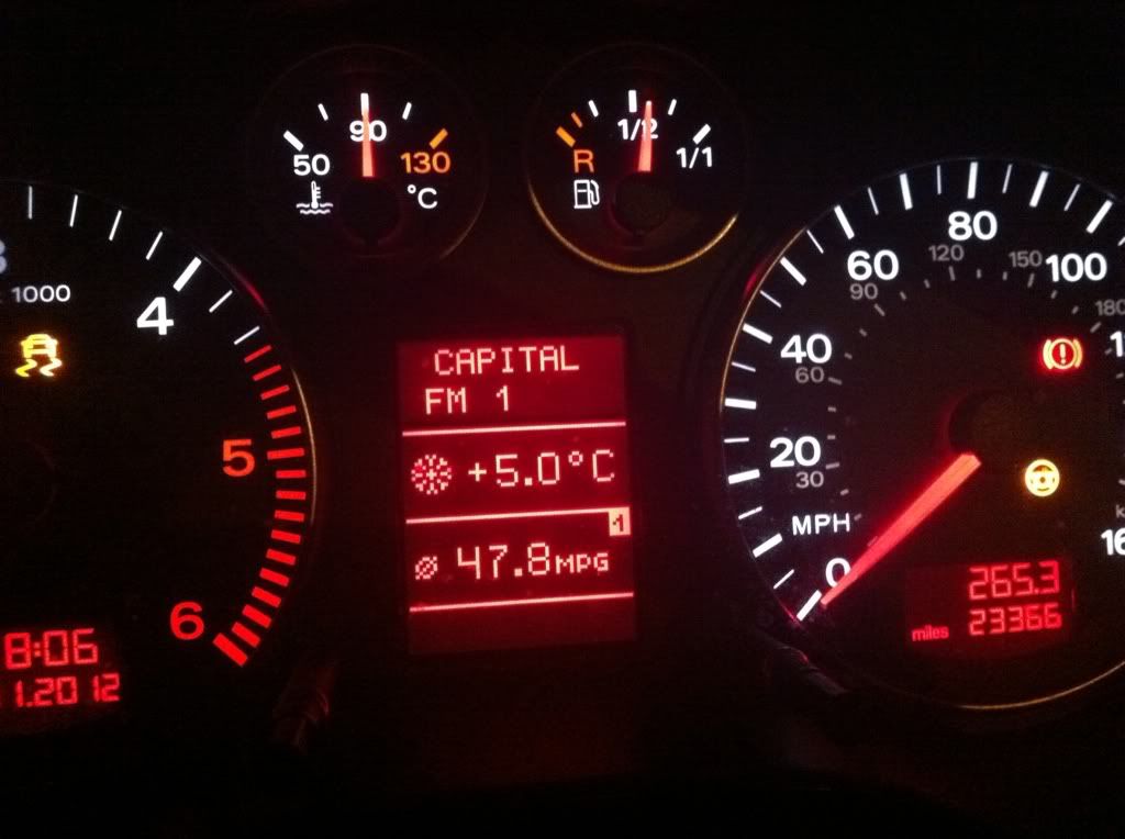

Tänud info eest. Mul pole kumbagi tulukest aga blokk ise on nagu esimesel pildil, järelikult ESP'd ikkagi pole.
Kas seda temperatuuri andurit tasuks muidu uuena osta (kust uusi juppe üldse ise ostate/tellite) või pigem uurida siit foorumist või romulast?
Lisaks hakkas huvitama, et kas selle keskmise spidobloki ekraani (nagu esimesel pildil) leidmine ja vahetamine on väga keerukas/kulukas töö? Nimelt ülemine rida kus raadio/cd/telefoni näitab on üsna kustunud ja kohati väga kehvasti loetav. Uus ekraan kuluks sinna ära.

Siis ilmselt pole jah ESP-d, hea lisa isenesest, loodan, et müüja vähemalt sulle ei väitnud, et on. Displei aga on hoopis teine teema, kasuta esmalt otsingut ja siis küsi, kui miskit selgusetuks jääb.
