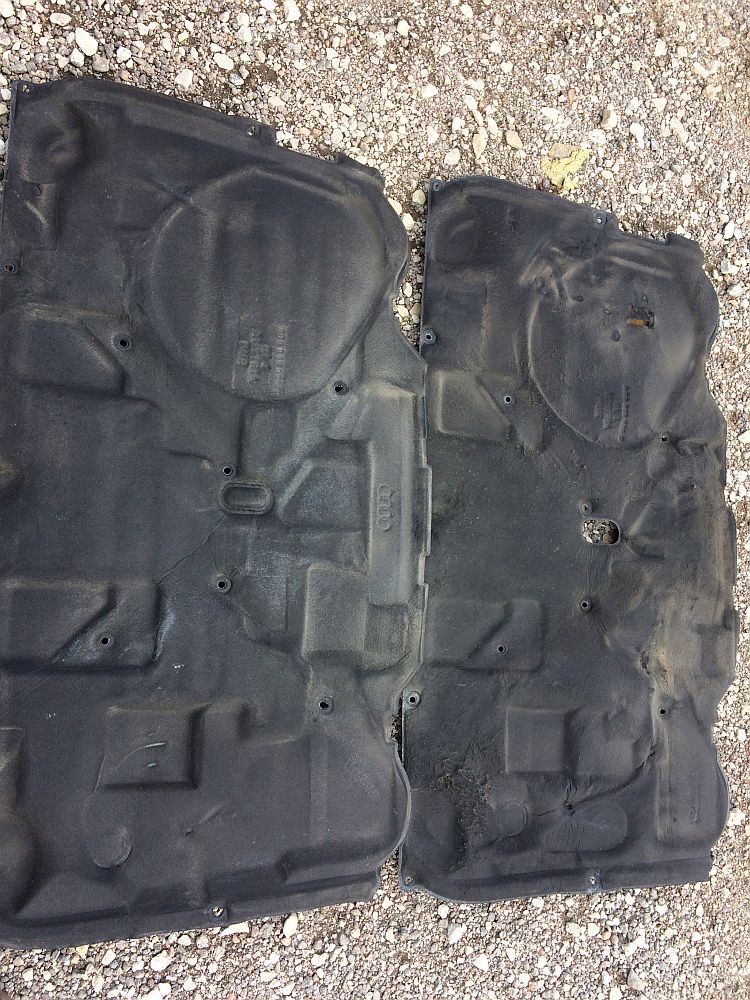

https://www.upload.ee/image/7394530/IMG-0344.jpg
Kui kellelgi kapotialust katet vaja on, siis parempoolne on üle.
https://www.upload.ee/image/7394535/IMG-0291.jpg ;)
