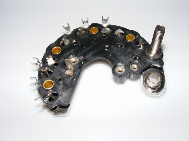

Kust oleks võimalik saada sellist Valeo generaatori dioodplokki( 3 dioodi läbi omal, ei anna mingit näitu)
Dioodplokk on siis umbes selline

Ei olegi kusagilt sellise hinnaga, et remontida tasuks, seda dioodideplokki või eraldi dioode leida. Odavam on ilmselt otsida korras dioodidega kasutatud genekas. Ise olen vanadel aegadel paigaldanud eraldi dioodid genekast välja, kuid tänasel päeval, kus kasutatud genekas ei maksa peaaegu midagi, ei viitsiks ilmselt ka sellise jamaga tegeleda.
Kui on ilmtingimata soov just see genekas taastada siis soovitaks otsida vanu vene genekate dioode.
Melasi.ee on muidu elektriosadele spetsialiseerunud.

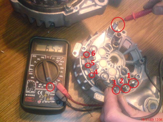

Kas nii on üldse õige dioodie mõõtmine ( ühelt vene saidilt leidsin kuidas mõõta)
Dioodidel 1 - 3 on enamvähem sama näit aga dioodidel 4-6 pole mingit näitu
http://www.upload.ee/image/1071574/11.jpg
automees6
Registreerunud 24.05.06
postitati 23.01.11 10:49 Tsiteeri
Algselt postitas: veiks16
Siis ongi korras dioodid. mõõda nüüd teistpidi pane massi testri teine ots sis peab vastupidi olema need mis ei näita midagi näitavad sel 500-600 need mis näitasid peavad 0 näitama. Seal on + ja - dioodid. Uuri generaatori ehitust kuskilt netist.

postitati 23.01.11 10:56 Tsiteeri
Juba testri peal on otsad valesti.... Edasi ei hakka mõtlemagi hetkel.

Mõõtepiirkond on ka vale kui testrit vaadata.

pilt pole minu genekast vaid sellelt vene leheküljelt

Mõõtepiirkonnal küll midagi viga pole. Diood peaks edukalt ühtepidi piiksuma ja teistpidi mitte. Must ots tõsta COM auku ja punane pane V Ohm, mA auku.

Seal on dioodi mõtmiseks olemas mõõtepiirkond. Piiksuga võib juhtmeid kontrollida mitte dioodi. Mõõta vaja dioodi lävipinget mis peab olema 500-600mV. Ja vastassuunas ei tohi diood voolu juhtida(tester näitab 1).

dioodidel 4-6 näitas tester jah 1

Mõõda nüüd teistpidi - dioodid ära.

Diood juhib ainult ühes suunas voolu. Mõõtepiirkond on jah vale pildil, dioodi märgi peale peab asetsema.

teistpidi mõõtes 4-6 ikka 1

Sa pead testri otsa panema vastu geneka korpust. Algul mõõtsid + klemmilt nüüd mõõda - klemmilt ehk korpuse suhtes.

ikka sama

No siis on 4-6 dioodid läbi põlenud ehk katkestuses ei juhi kumbagi pidi voolu.

Mis krdi vale mõõtepiirkond :D sellise asja puhul suht savi millega mõõta, kasvõi kontrolllamp sobib. Muidugi võib dioodil esineda ka väiksemaid lekkeid, kuid see ei olegi antud juhul oluline.
PS! Korpusesse on kokku ühendatud ikka vaid 3 dioodi, st need 456 ei peagi korpusest mõõdetuna midagi näitama;).
Edit: kel põhikoolis füüsikat ei olnud siis siin on üsna hästi ära seletatud see teema.

kui täpselt dioodi pealt mõõta siis on kõik nii nagu peab. Aga kui mõõta kohtadest kuhu kinnituvad mähise juhtmed siis on näit ikka 1 üks kõik kumba pidi mõõtes (4-6 dioodi)

Midagi teed valesti. Seal pole keerulist midagi mõtle natuke ja tee omale asi selgeks.
R S ja D on mähiste otsad
http://upload.wikimedia.org/wikipedia/commons/a/a5/3_fase_bridge_rectifier.jpg
