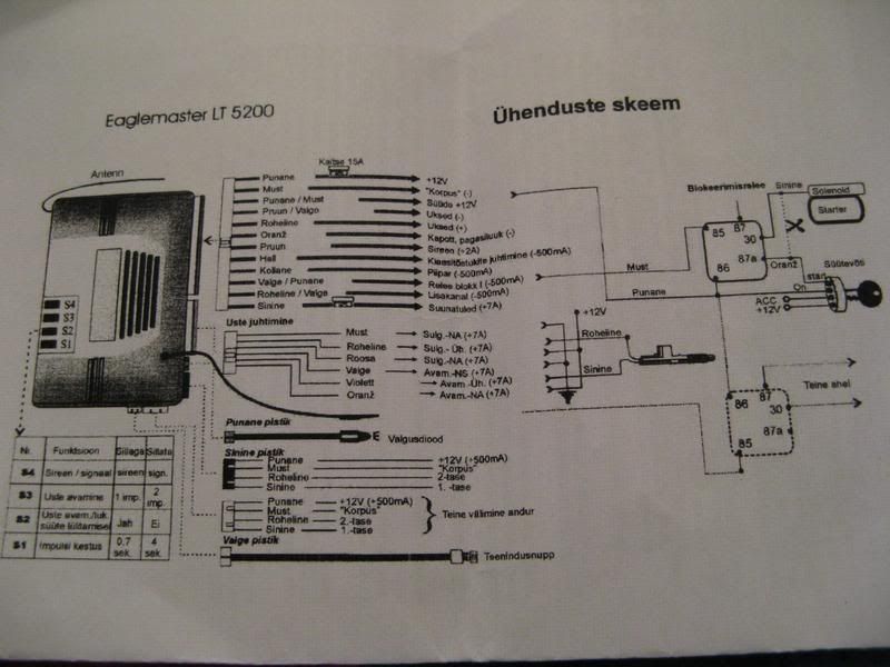

Niisiis, autoks on siis Audi Coupe GT 1,6d (1982.a. väljalase). Sooviks siis sellele ise signalisatsiooni paigaldada, et natukene raha kokku hoida, seoses majanduskriisiga. Signalisatsiooniks siis Eagelmaster LT-5200
Ühendus skeem:
http://i130.photobucket.com/albums/p274/Bumerman/Skeem1-1.jpg
Kas keegi seletaks mulle lahti, kuhu, mis juhe jäheb ja kuidas kõik asjad omavahel ühendatakse?

Skeemil on ju kõik kirjas kuhu mida ühendada kui Sa täpsemalt midagi küsida ei oska, siis on Sind raske aidata.

mina siis küsiks ise kohe:
kas autol on kesklukk olemas? mis mootorid seal peal on? kuidas mootoreid juhitakse? kas voolu või maaga?
alustaks siis sellest, muud juhtmed vast nii rasked polegi ühendada, kesklukuga suurem jama tavaliselt.

KESKLUKKU EI OLE SELLEL MASINAL

Aga kuna süsteem tundub olevat suuteline juhtima ka keskluku mootoreid, äkki oleks siis mõistlik juba kesklukk ka panna...
kunagi mäletan, et üge elektrimootori hinnaks oli mingi ~100
sul ei ole uksi ka kuigi palju.

Kui sa uksi puldist avanema teha ei taha siis on asi ju lihtne. Vastasel juul pead ostma komplekti mootoreid ustesse mis lukke lülitavad. Et uksi valvealla saada otsi salongi valgustuse juhtmete alt üless juhe milles ust avades (-) tekib. Selle juhtme külge ühendas signa uksed (-) Kui tagaluuki avades ka salongi tuli põlema hakkab on tagaluuk ka valveall, kui ei pead sinna lisa lüliti panema! Kapotialla pead samuti lüliti panema. Need ühendad kokku signa juhtme kapott pagaasnikuluuk (-). Mootori käivituse takistamise relee paned bensiinipumba juhtmete vahele. Ülejäänu on ju väga lihtne emakeelne skeem lausa abiks ju. ;)
