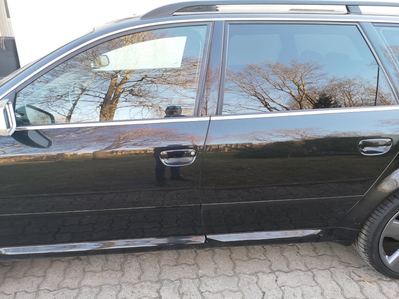

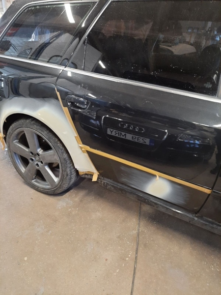

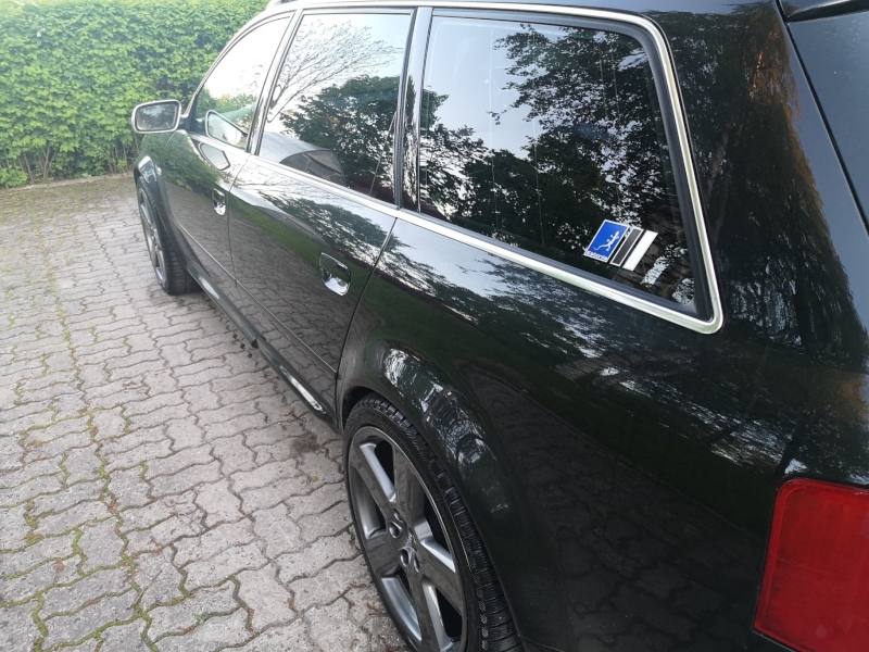

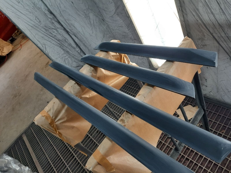

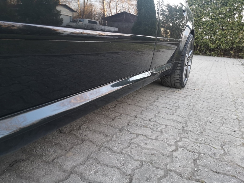

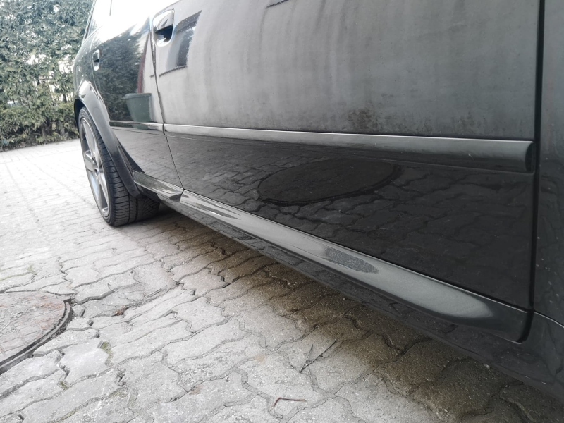

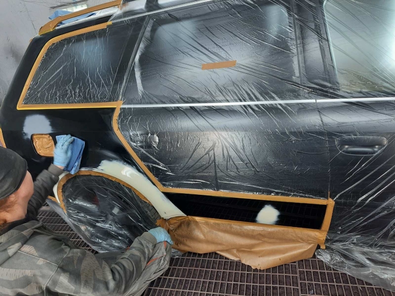

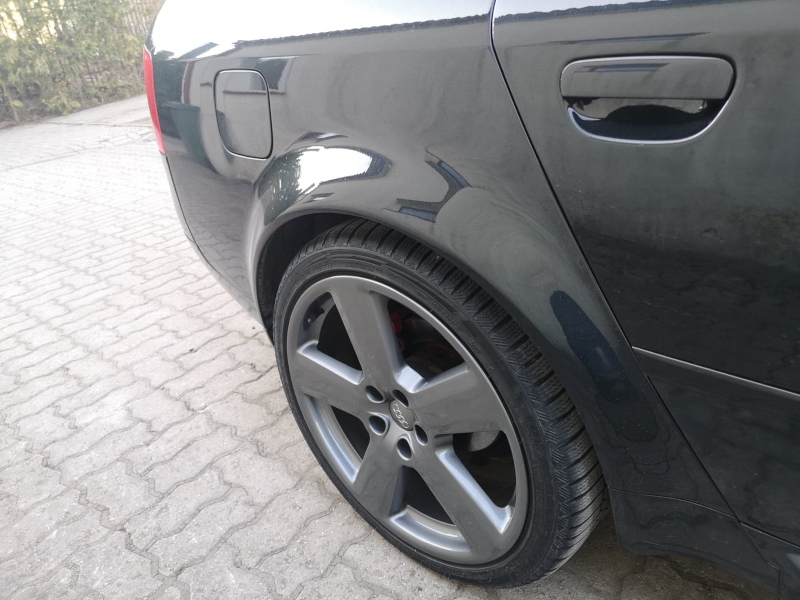

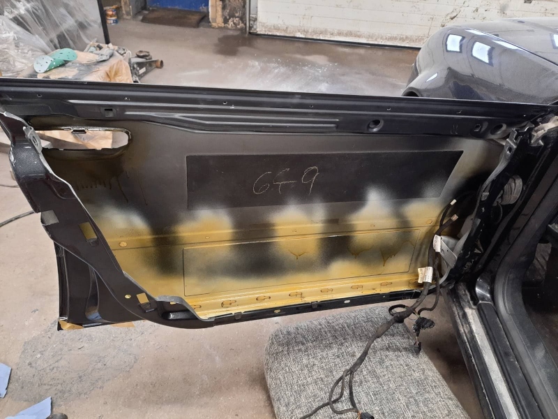

Pole pikalt postitada saanud. Vahepeal on tehtud üht ja teist, nimelt sai võetud keretööd käsile. Juhiuks oli alt päris mäda ja seda ei olnud mõtet tegema hakatagi. Sai siis juhi uks ostetud S6 pealt mis tuli prantsusmaalt varuosadeks ja asendatud vana uksega.
Kerel sain siis need kohad tehtud mis vajasivad tähelepanu, kust vaatas juba mull otsa ja kust juba rooste täpp, suuremad kriimud. Kere poolest suht ideaalne nüüd ja tulemusega rahul. Ukse liistud saivad värvitud kere tooni ja parempoolne küljekarp uus kuna oli kohati plastik katki ja kinnitused puru.
