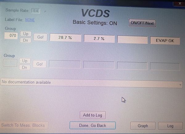

Tegin ära EVAPI testi grupp 070 alt. EVAP OK tulemuseks.

Lisaks endine vana, mis tagasi tulnud nagu ikka.
005715- ajutine - korras, käsipiduri mootori pistikuga seotud probleemidest sõltuvalt oli see jäänud- Tänud kasutajale Jann mõtete kinnitamisest antud teema peal.:)
001056- ülejäänud segu ja probleemiga seotult endiselt ilmselt, lisaks vihjeks on ajutine kood 008759 sees.
004506- peaks ära ilmselt samuti mõõtma reaalse surve, lisaks aju koguse vaatamisele, siis saab antud reaga edasi tegeleda.
008583- ise seostaks samuti lisaõhu lekkega hetkel, või maf mis kogu segu/õhu jms teema põhjustab, sest lisaõhu lekkeid sügisel ei õnnestunud leida peale vigase kaanetuulutusklapi.
008825- ajutine - sisselaske õhuleke või maf- kas diverter valve rebenenud membraan võib seda põhjustada? Ainuke asi mis on kontrollimata.
001089- ajutine - testtulemusena OK, reaalselt võib suvahetkel ilmselt seda tekitada? Vaadates kuupäeva ja kellaaja sõltumatust teistest probleemidest. Ei anna rahu ja ei arva, et OK on, kuid võib ka olla nö. söekanistri endaga seotud ilmselt?
001602- ajutine - ?!
008759- ajutine - midagi uut, Basicu testi all lambdad OK, reaalselt peaks ilmselt takistust mõõtma multimeetriga ning vajadusel o2 anduri vahetama, ehk segu/kütusega seotud probleem on hakanud lõpuks ka sellisel viisil end näitama? Koodi järgi O2 küttekeha juhtmestuse lühis? B1S1 on siis kõige esimene O2 andur?

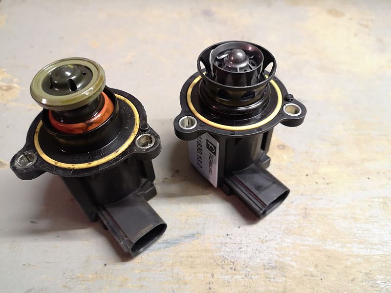

Ehk kuna ka kett hakkas häält tegema ning tekkis P0011, siis eilse seisuga läksid vahetusse nukkade vaheline kett koos pingutiga/tald, ketikaane tihend- lekkis õli kasti peale ning mootori taha. Lisaks sellele vaakumpumba O tihend ja kuna oli laiali siis kõrgsurvepumba "tõukur". Kokku pannes selgus, et märgid oli 1.5 hamba jagu valesti. Kas mingi erinevate asjaolude kokkulangemisel või siis tõesti pandi hammasrihma komplekti vahetades märgid valesti paika 40tkm tagasi . Siinkohal suured tänud Teemole, kes ketivahetuse jms ette võttis.
Mis neil juhtub kõrgsurvepumba tõukuriga(antud sõidukil oli 2 ja 3 vahepealne seisund), pilt netist:

Pilt netist uuendatud versioon vs purunenud membraaniga vana versioon:
https://www.upload.ee/image/10421210/ten.jpg
VOK uuendatud detailil: 06H145710-D
Vana osa kood on C lõpuga.
Kui juba pihta sai hakatud, katsume siis võiduka lõpuni välja minna, et ei oleks järjekordne teema, kus lahendus on probleemidele käes aga omanik vaikib ja kellelgi kasu ei ole ...

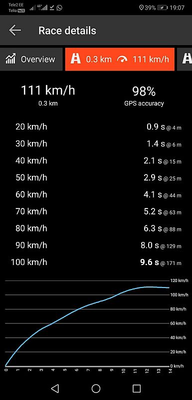

Ning ilmselt paremaid numbreid 13 aasta vanusest multitronicust välja ei pigista ja see on juba täiesti eeskujulik, teemat alustades jättis mootor vahele ning turbost polnud haisugi:
https://www.upload.ee/image/10459926/69857659_10221555627939828_7630943565320814592_n.jpg
Millegi pärast on mul kahtlane tunne, et turbo enda wastegate klapp hakkab samuti varsti otsa saama, kuid eks seda näitab aeg, hetkel visuaalseks inspektsiooniks pole isu väljalaset maha võtta, siis ilmselt vaatab sinna juba K03 asemele K04 kiti kui väga igav on.
Teema mõte- saada asi normaalselt toimima foorumi abiga ning, et jääks ka märk maha, kui keegi analoogsete probleemidega tegeleb ja ehk on kellelegi kasu.
