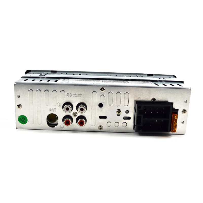

Eks seda küll, aga olles paari sellist hiinlast käes hoidnud, saad aru, juba kaalu järgi, et ka need väiksed on seest üpris tühjad. Kui see nüüd on sama seadme tagumine pool, siis siin pole ju isegi mitte jahutus radiaatorit?
https://ae01.alicdn.com/kf/HTB1nUp9QFXXXXawXVXXq6xXFXXXN/Autoradio-Car-Radio-12V-Bluetooth-V2-0-JSD520-Car-Stereo-In-dash-1-Din-FM-Aux.jpg
Valetavad, nii et suu suitseb: https://www.gearbest.com/car-audio/pp_236487.html
Välja toodud 4x60W ei saa juba kaitsme järgi päriselt isegi max võimsus olla, kuna 4x60W=240W, aga kaitsme järgi 15A @12V=180W. Parimal juhul on ühe kanali max võimsus 40-45W ja sedagi vaid hetkeks.

Arvasin algselt, et äkki on sellel makil D-klassi võimendi (kõrge kasutegur, väike soojuseraldus), see selgitaks nii väikese radika olemasolu, aga võta näpust datasheet väidab, et TDA7388 on siiski AB klassi võimendi (radikaks tagumine paneel :)), mille väljundid sillatud, DS lubab 4x25W@4ohm, pingel 14,4V - 10%!!! moonutuse juures (kes ei tea, see on väga suur moonutus), ehk reaalselt kuulatavat võimsust saab sealt tunduvalt vähem - imesi ei ole olemas.
