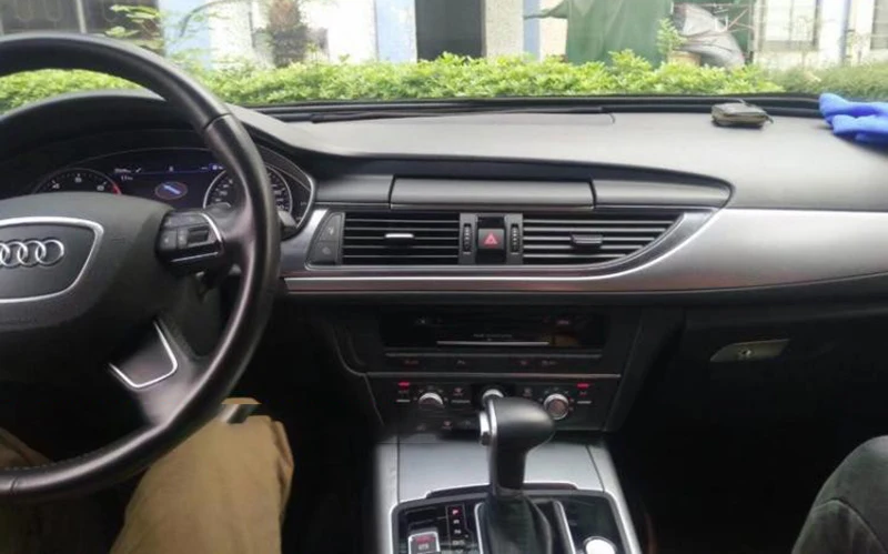

Audi ekraan istub ilusti armatuuris. Hiinlane on madalam või lihtsalt all pool. Ülemine vahe ja see aste on kole.

Minu viga, nii terast silma pole :)
Sul on õigus. Küll aga tundub viga, mida saab mõne seibi või millegagi parandada. Võibolla ka mitte, saab ainult spekuleerida. Kuigi funktsionaalsus kaalub selle iluvea minu silmis üles, kuna 99% ajast minul isiklikult on ekraan üleval. Tradeoff sellegipoolest, jah. Rääkimata, mis varasem postitaja ütles - kuidas peab vastu külmale, kuidas on heli kvaliteet & võimalused, kuidas on kasutusmugavus ja MMI eksisteeriva funktsionaalsusega integreerumine.. Tahaks proovida tegelikult ikkagi.
