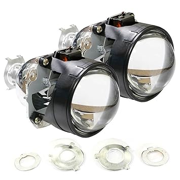

Pane siis selline punkt kah kirja:
Tellin ja proovin ära luuptuled -
https://images-na.ssl-images-amazon.com/images/I/61bG72VAqUL._SY355_.jpg
Otsingusõna "dual bi-xenon projector retrofit"; neid on umbes miljon erinevat; loomulikult vali ilma mingi tobeda inglisilmata ja kindlasti tavalisele H1 või H7 pirnile. (mitte xenonile ega LED-ile, ehk laseb ka meie ÜV siis läbi)
Saaks kõik teada, kas õnnestub S2-he tule koopiat teha või mitte, sul klaasid kah nii selged, et ehk isegi õnnestub...:P
Hinnad alates 25€/paar ja katikuga versioon peaks olema.
(S2 Hella tulel on "silmade" ümbrus vist must, mitte hõbedane? Polegi selle pilguga vaadanud...)
