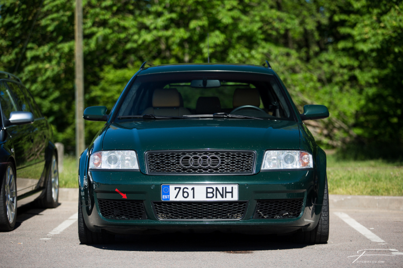

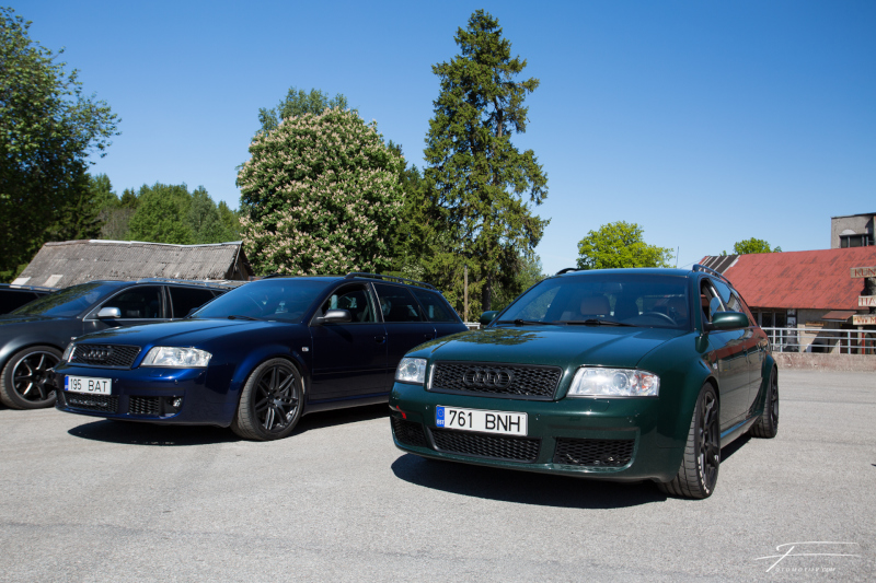

Nonii, viimasest postitusest on juba omajagu aega möödunud. Enamus sellest ajast auto seisis garaazis. Sel aastal sõitnud vaid 660 km.
Agaramad foorumlased juba teavad, et auto käis rs/s kogunemisel, aga lisan siiski mõned pildid.
