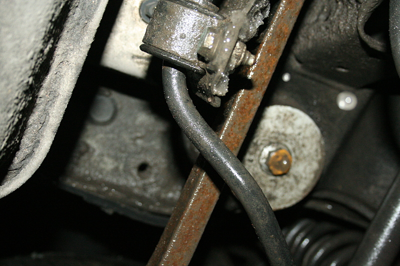

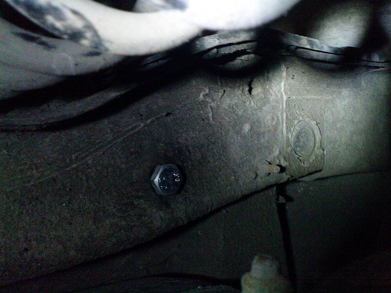

margus - 10.06.09 15:46
Puht huvi poolst küsiks, et kas keegi on ka käinud autot põhja alt vaatamas selle teema põhjal ja on midagi selgunud?
Zoig - 10.06.09 17:53
Minu masinas on tagumise poolraami tagumsed kinnitusaugud täiesti olemas. Läbimõõdult olid sama jämedad kui rattapolt(12mm?), kuid keeret neil sees

Üksaeg sai ka autode põhjaalustest mõned pildid tehtud(B4 Avant fwd ja B4 Avant quattrost) ning nendejärgi saigi siis enda esivedulisel vastav
kinnitusauk üles otsitud. Käigukasti kinnituste osas pole vahepeal targemaks saanud.
Zoig - 19.06.09 09:28
Pilt minu esivedulise tagumise poolraami tagumisest kinnitusest. polt on pandud sinna augu, ette kuhu nelivedulisel kinnitub poolraami tagumine
osa.
PS: augutäiteks pandud polt on pildil tunduvalt väiksem, kui tegelikult sinna sobiv polt. lihtsalt sai see pildistamise hõlbustamiseks sinna
topitud.
Võrdluseks quattro poolraam.
