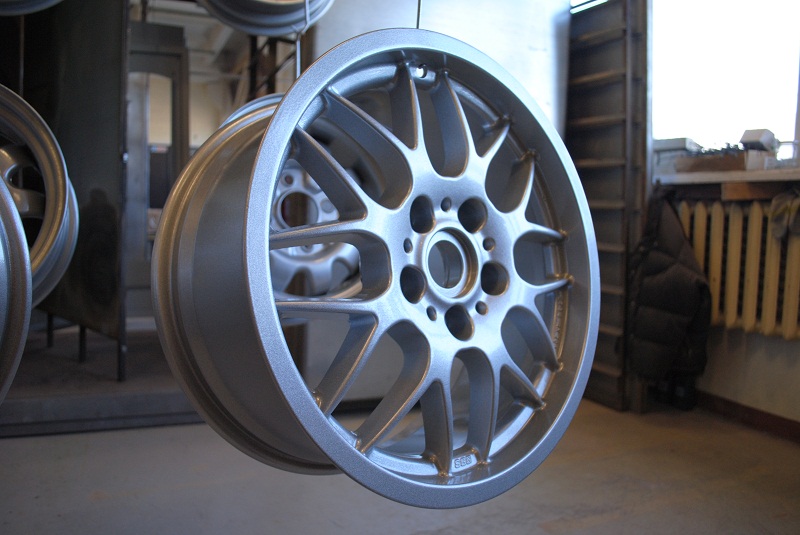

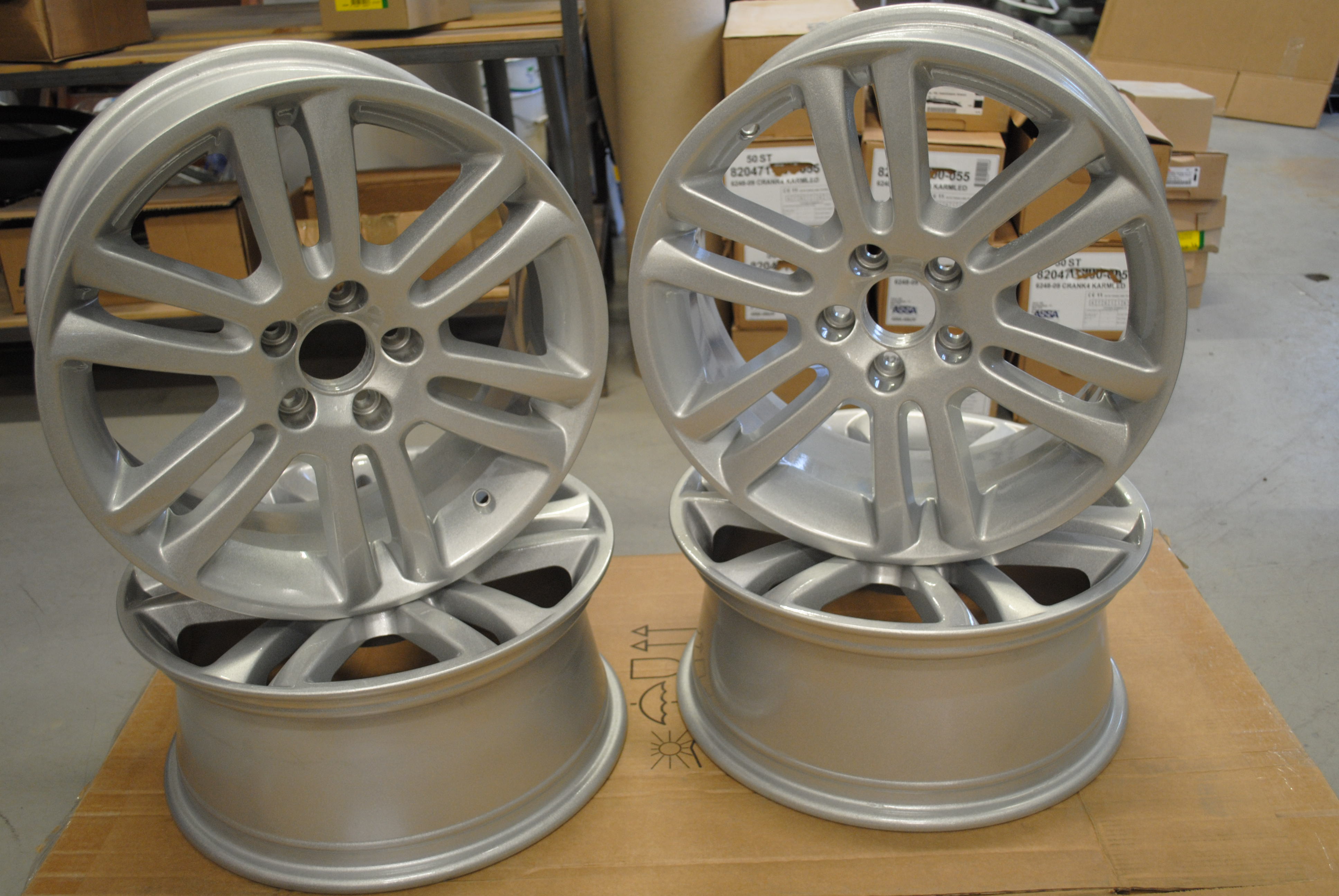

Lisaks siis paar pilti ( vabandan kvaliteedi pärast, digikaamerat polnud läheduses.)

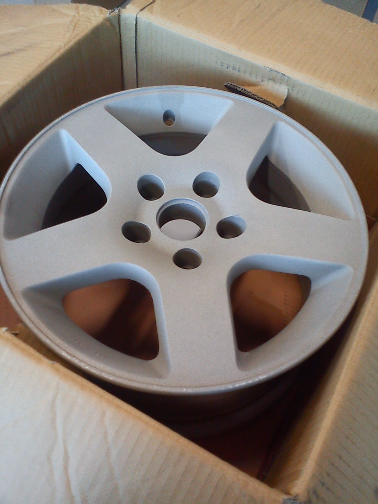

Algus.
Eeltöö tehtud,peale läks tsink-krunt.
Tulemus
Mainiks veel,et klient ei soovind eeltöötlust liivapritsiga.

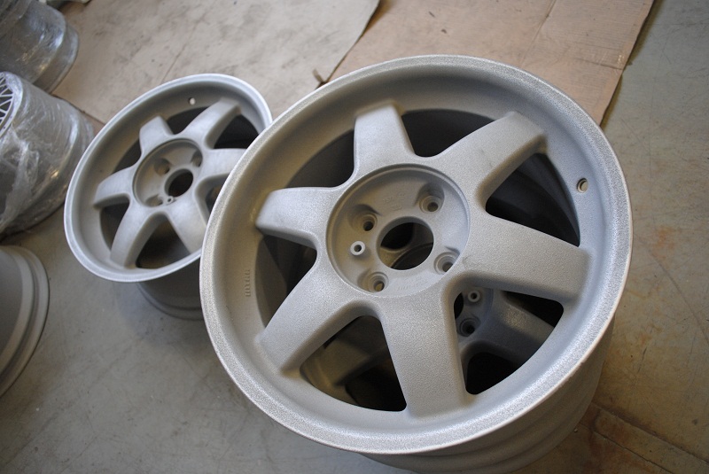

Lisaks paar uut pilti.

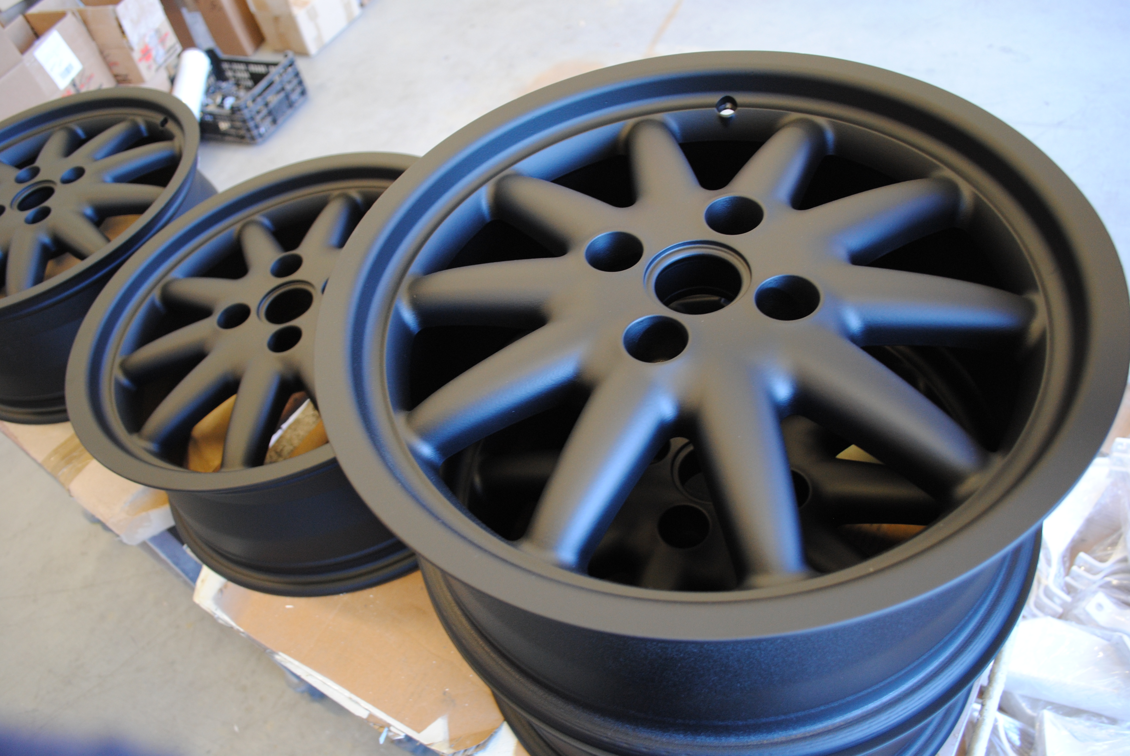

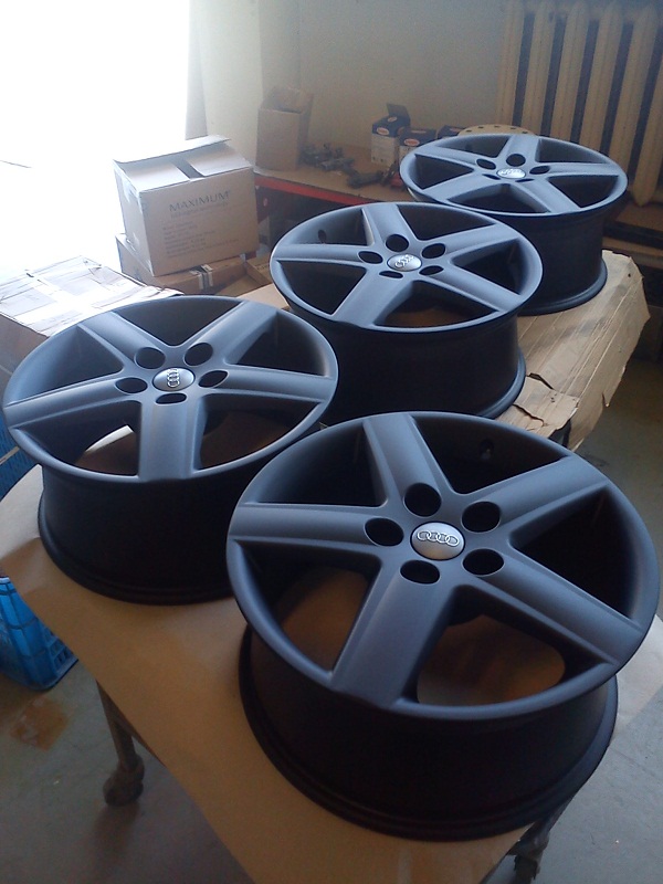

Veljed tehtud ilma liivapritsita,eeltöötlus kohapeal.Peale läks krunt,must pulber ja matt lakk.

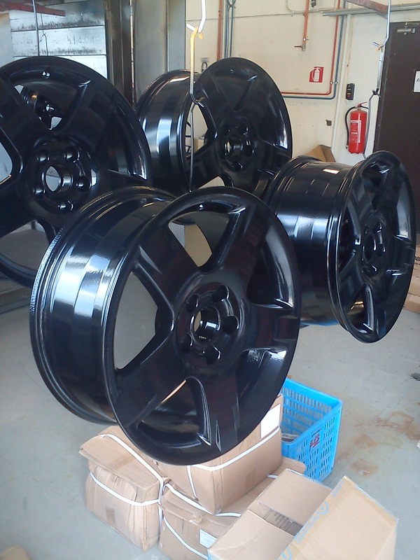

Eeltöö tegi liivaprits,peale läks krunt ja must värv läike lakiga.

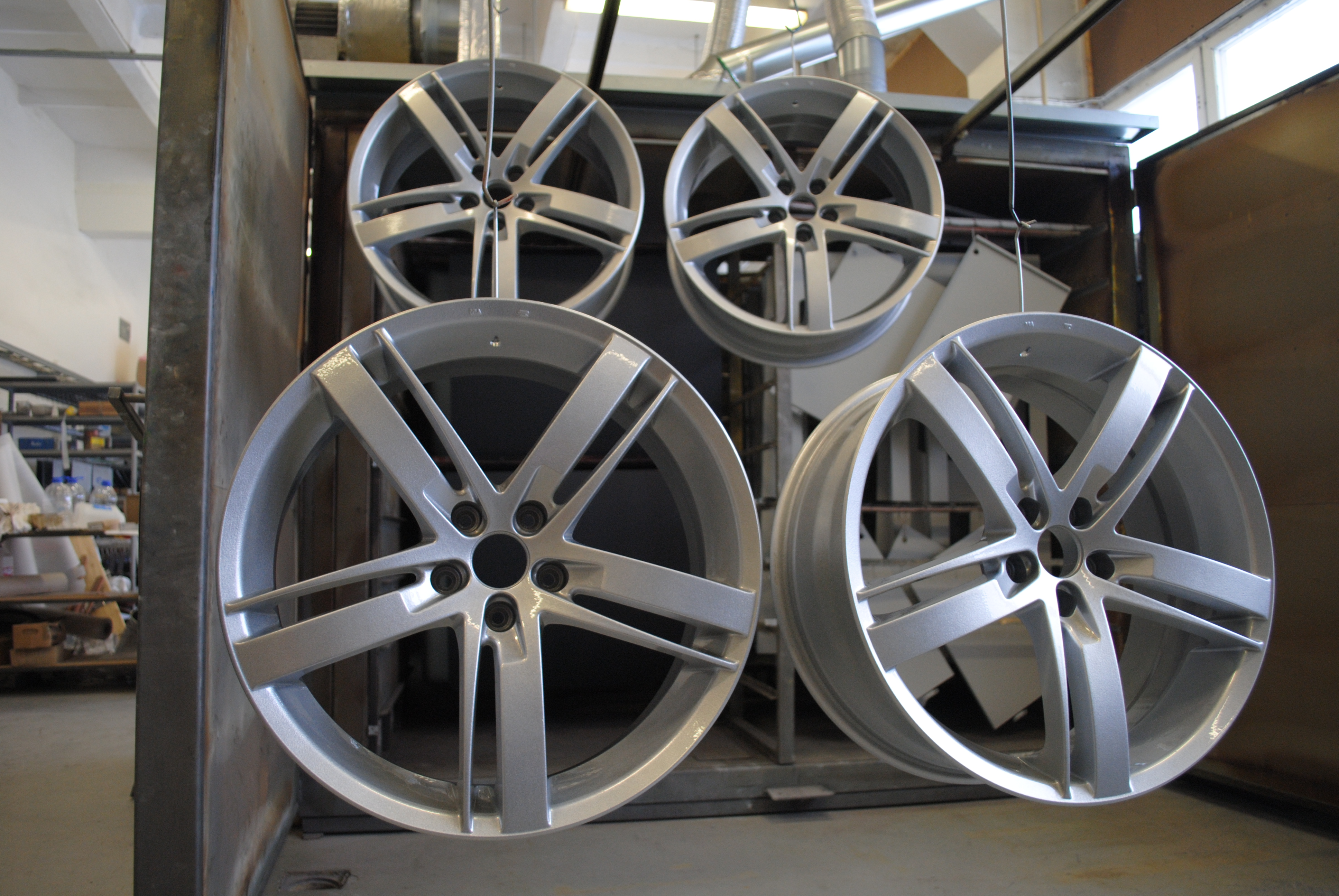

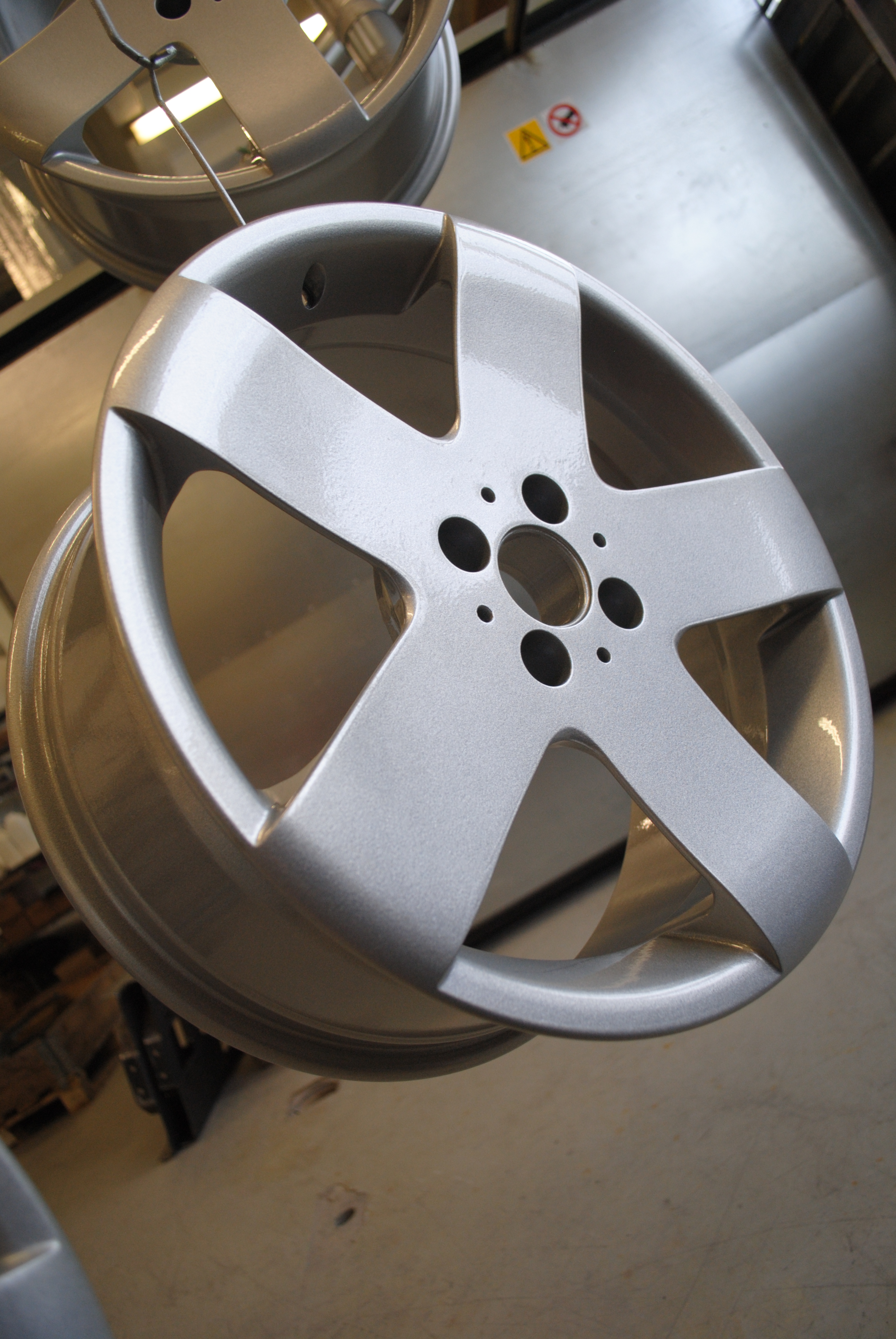

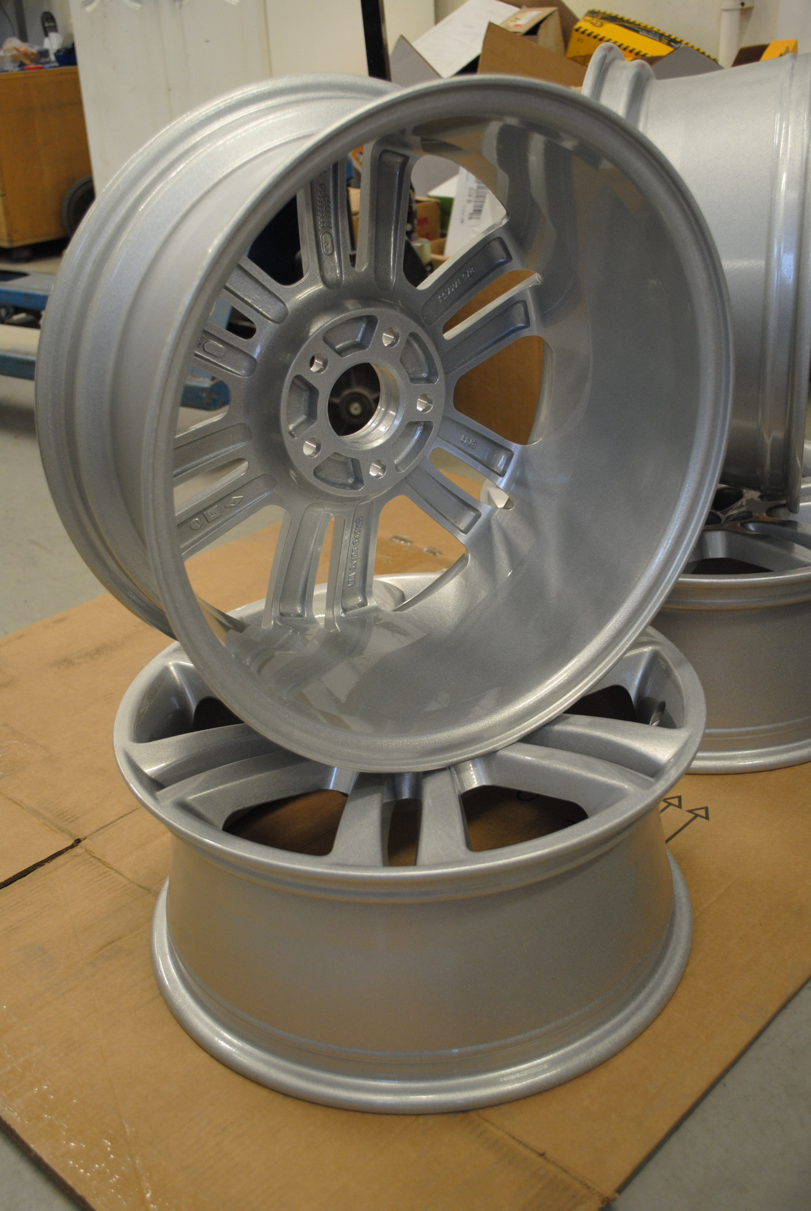

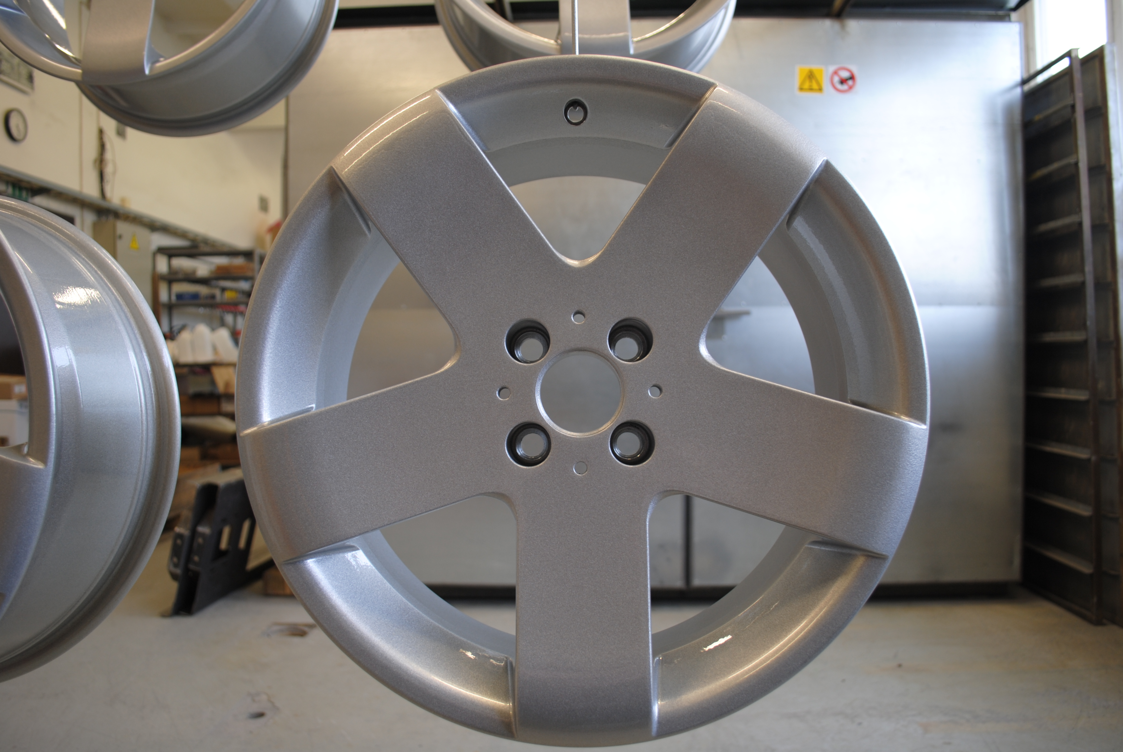

Nüüdsest saadaval ainulaadne hõbe mettalik effekt pulbervärv.
Lisan näidisena Volvo XC 90-le tehtud veljed.

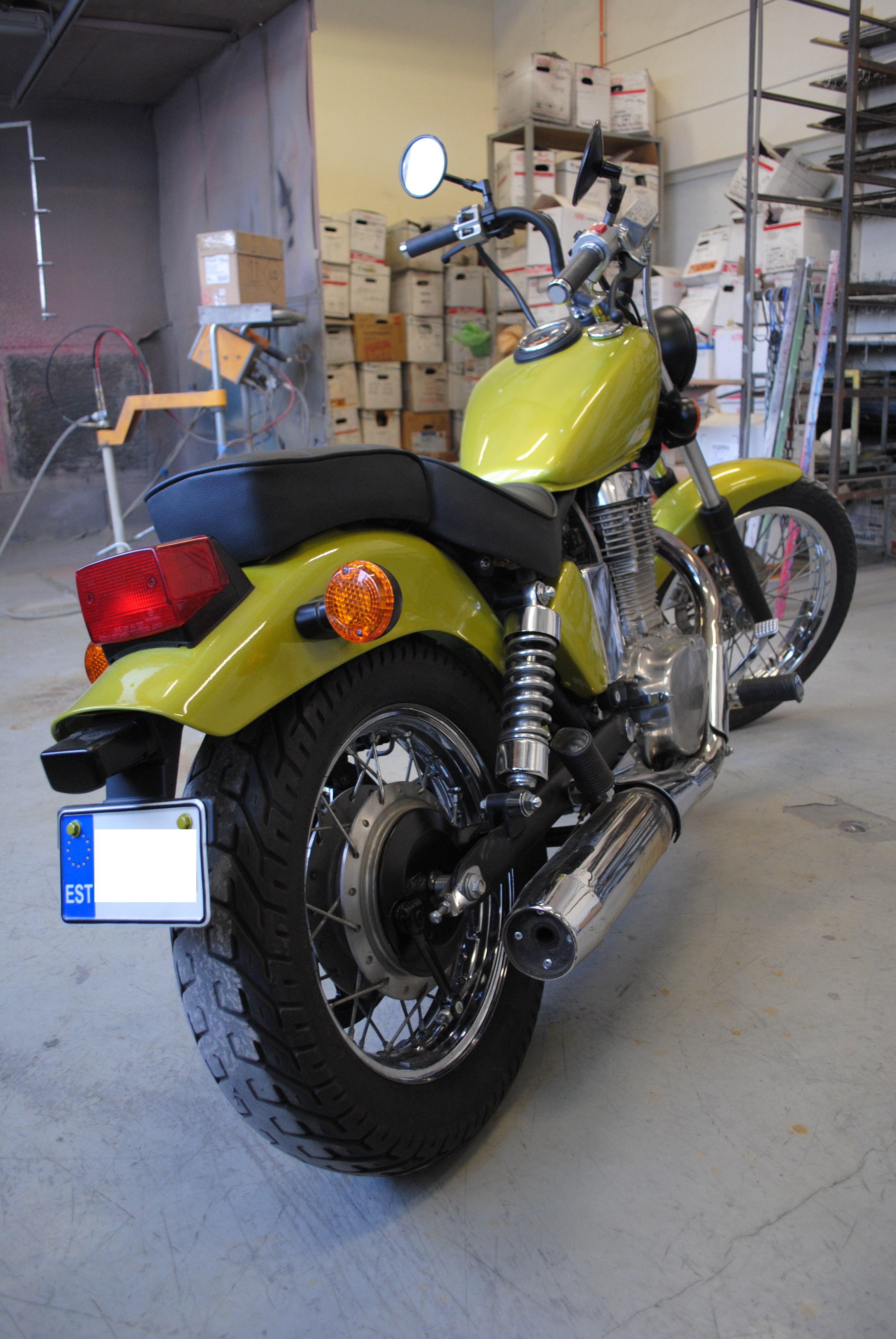

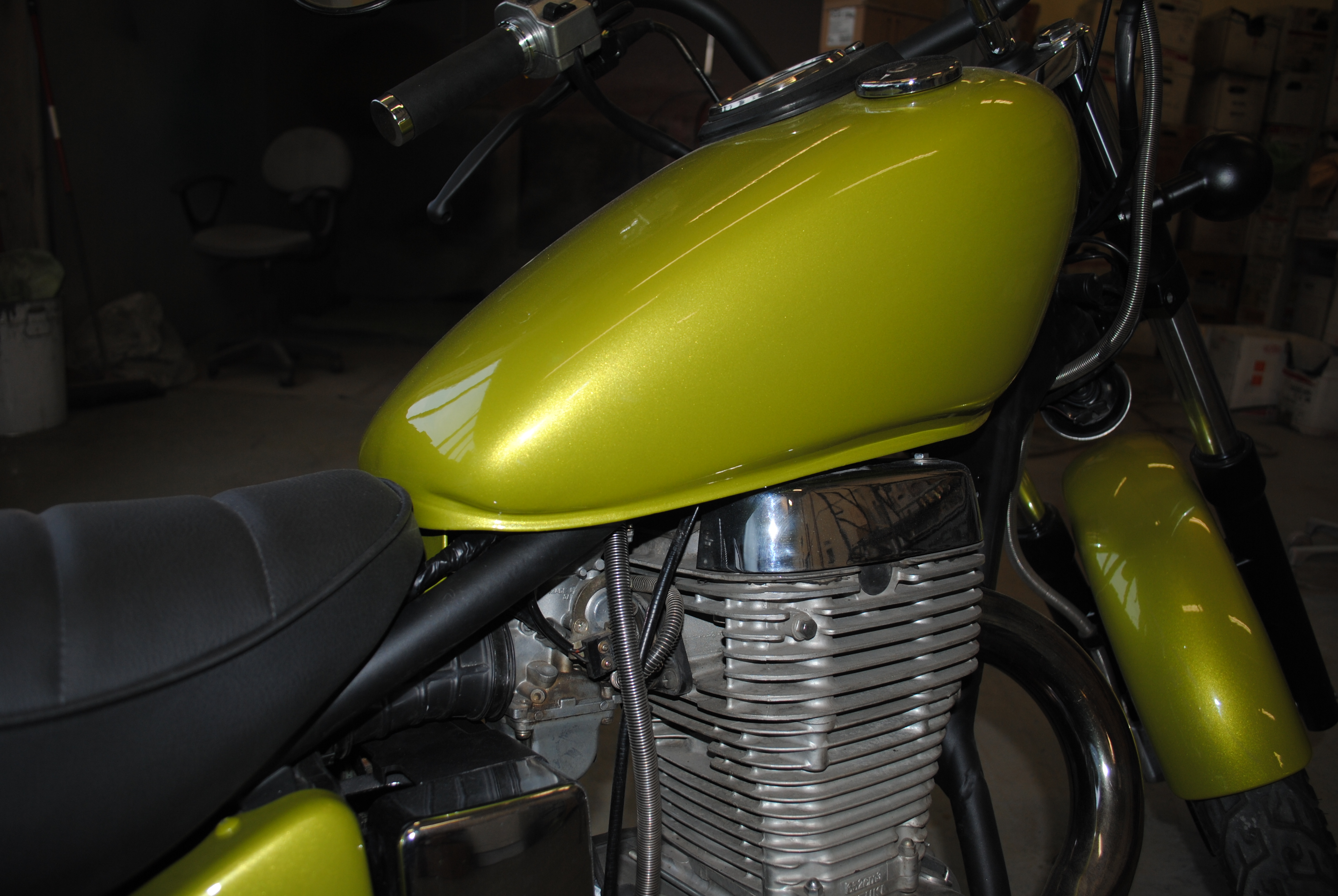

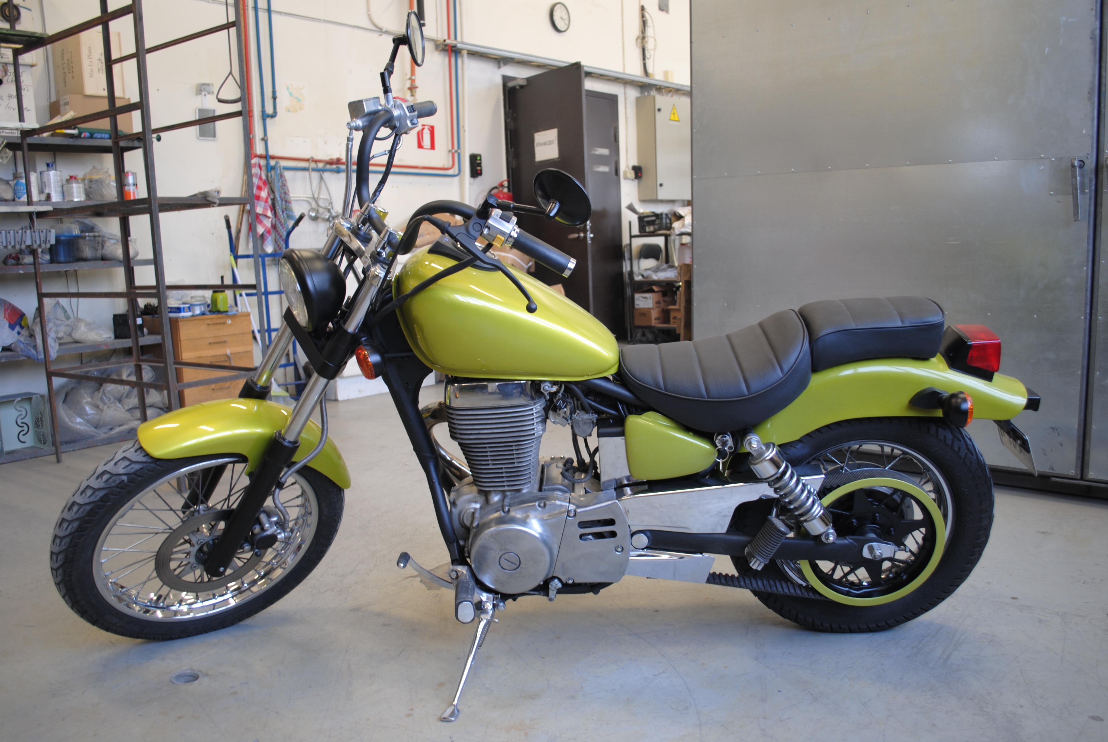

Tegeleme ka kõiksuguste muude detailide värvimisega.Tooks näiteks ühe hiljuti ümber tehtud tsikli.
Enne:
Pärast:
Värvitud on pulbervärvidega,tsikli raamil kasutatud matt-lakki ja muudel detailidel läike-lakki.
Mõni üksik detail tehtud märgvärv tehnoloogiaga (Mis kuumutamist ei kannata).

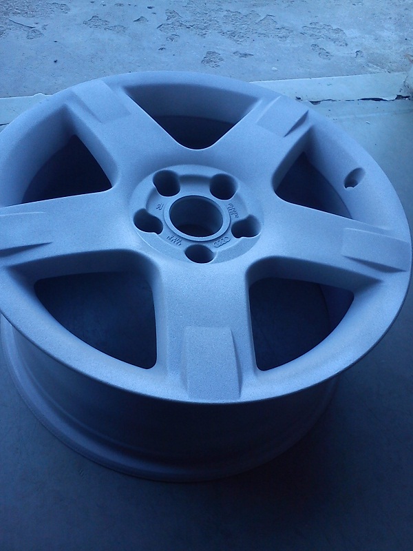

Krunt+metallik hõbe+lakk

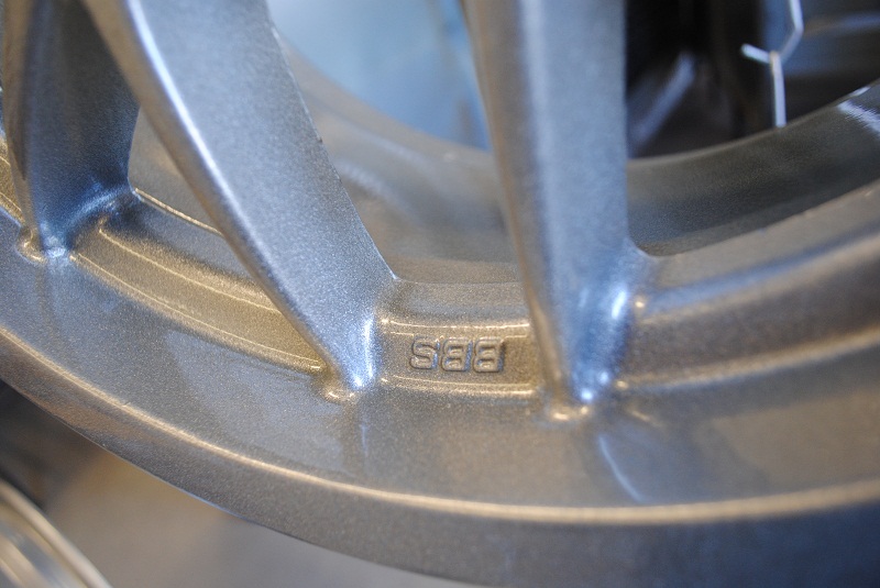

Sai tehtud Kasutajale Kiku Ronal Bolero 17" Veljed

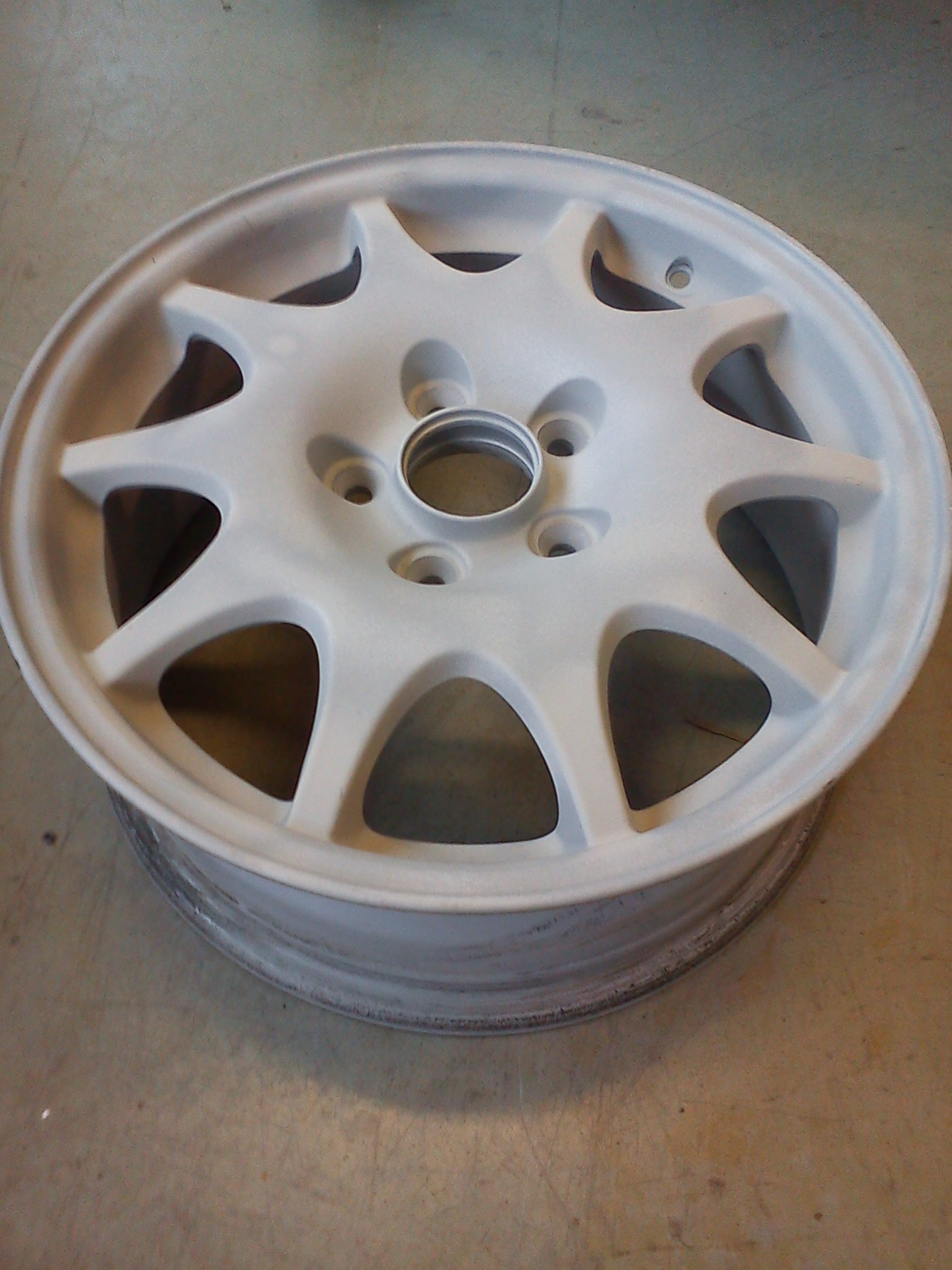

Algus:
Veljed liivapritsitud,ülekäidud peene paberiga ja mõned täkked välja lihvitud.
Veljed said krunditud ja peale läks tavaline must värv:
Järgmisena sai kaetud matt-lakiga,lõpptulemus jäi selline:

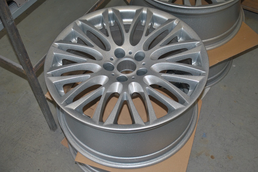

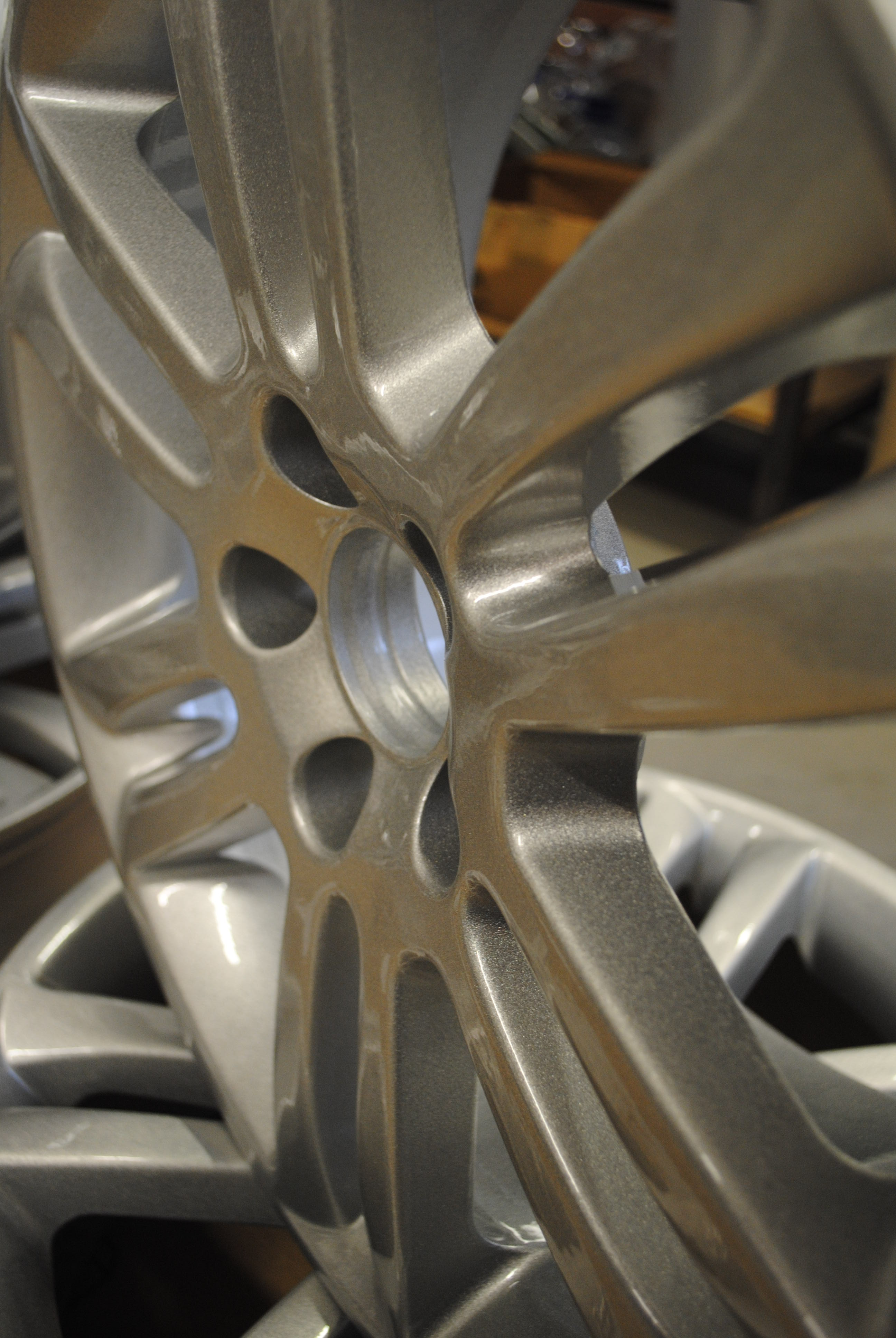

Mainiks veel,et nüüdsest saadaval kõik värvitoonid metallik effektina,pärast velgede värvimist saab lakkida transparent metallik lakiga mis annab
veljevärvile omapärase tera .Üritan lähiajal ka mõne näidise tuua.

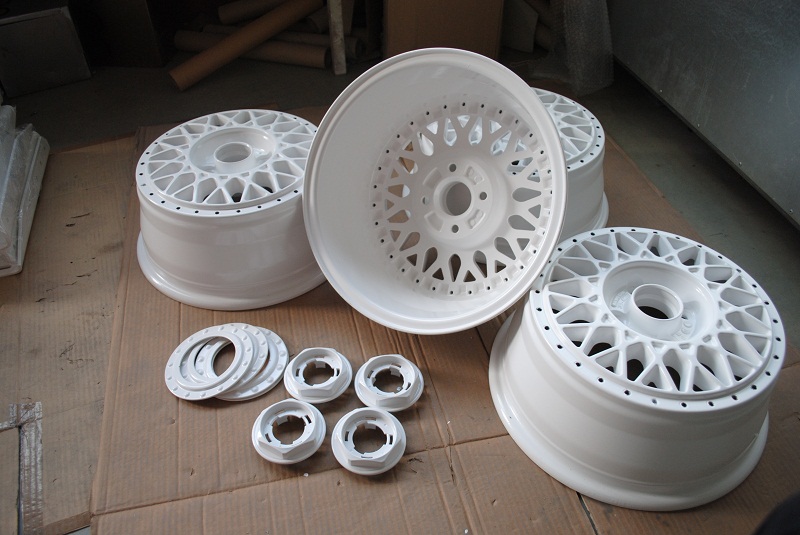

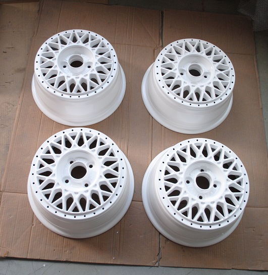

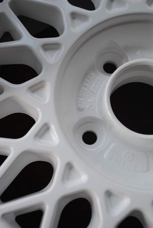

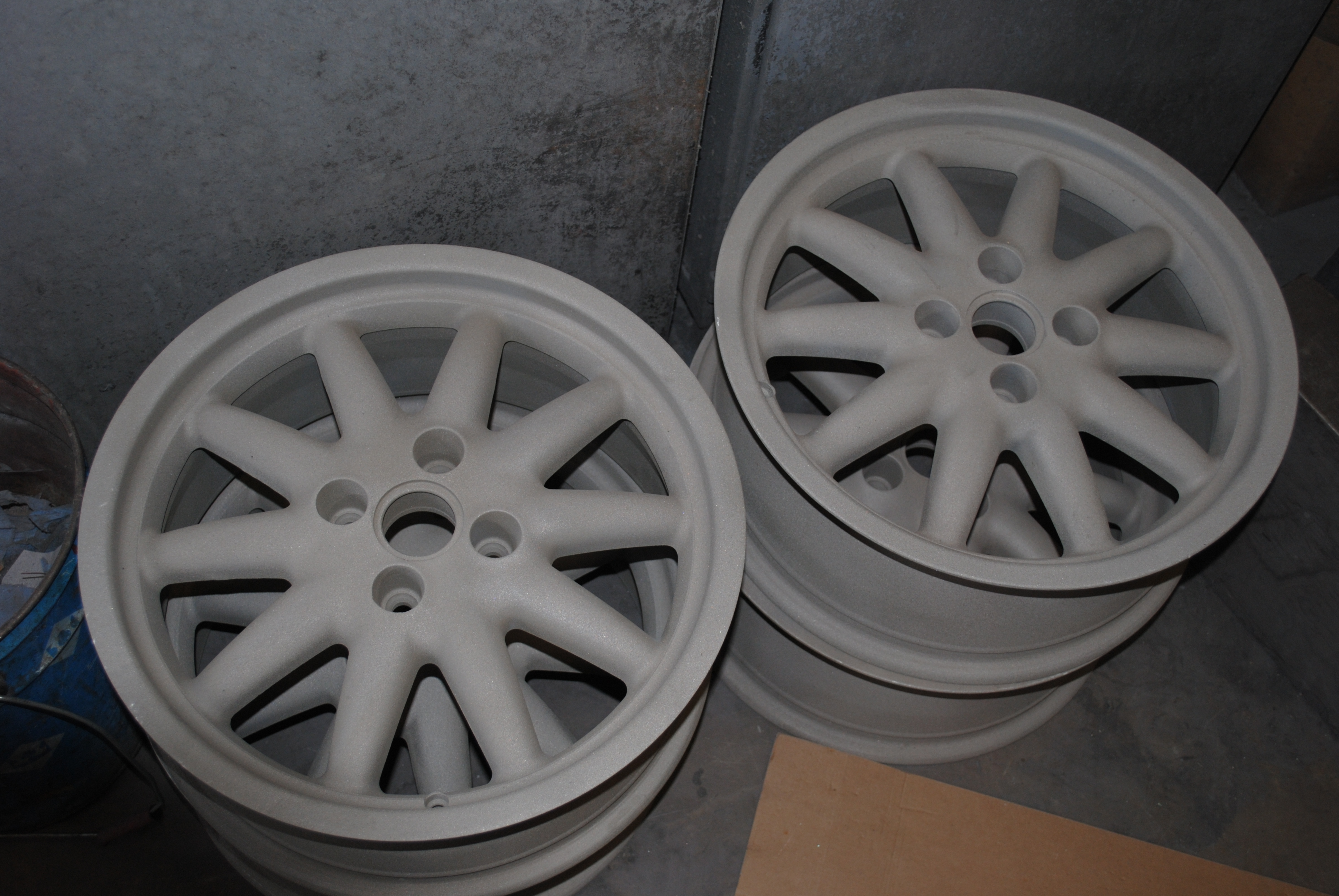

Üks volkswagen golf I sai endale lumivalged BBS RM-id.

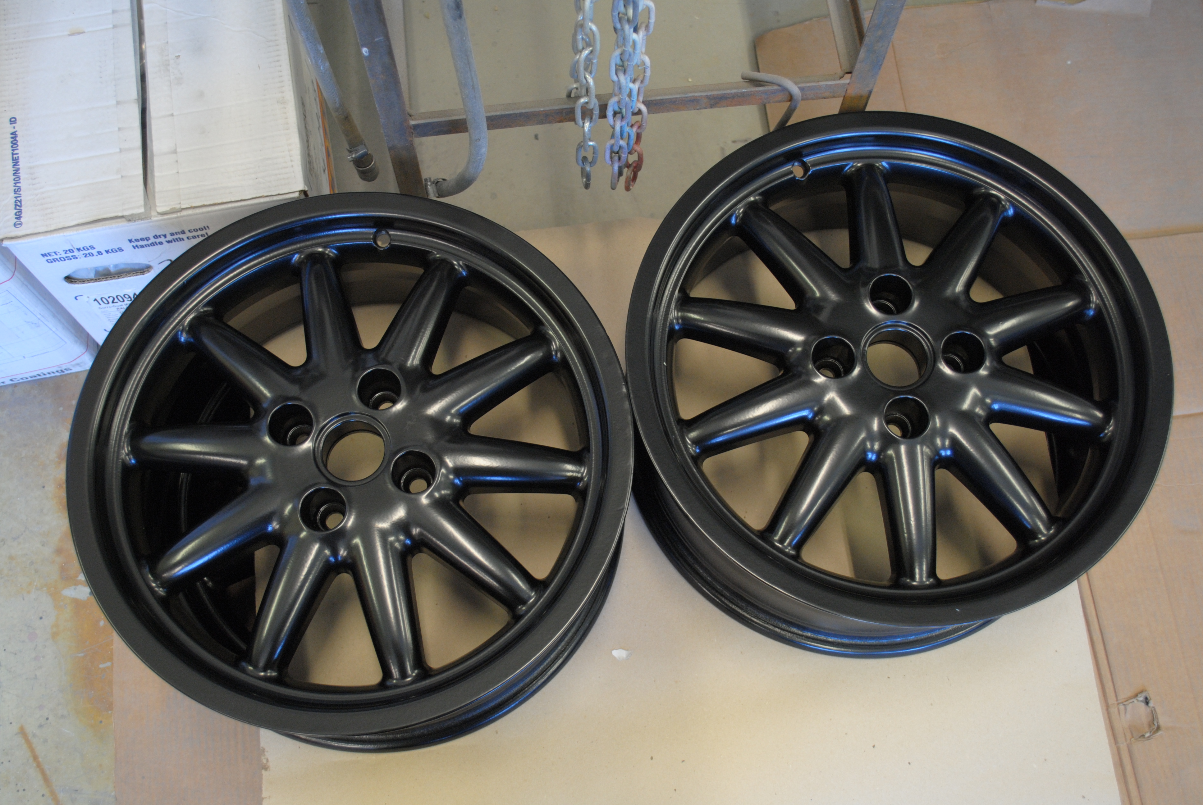

Veljed liivapritsitud ja kergelt üle lihvitud.
Veljed said krunditud,värvitud,lakitud,kapslid tehtud eraldi märgvärviga

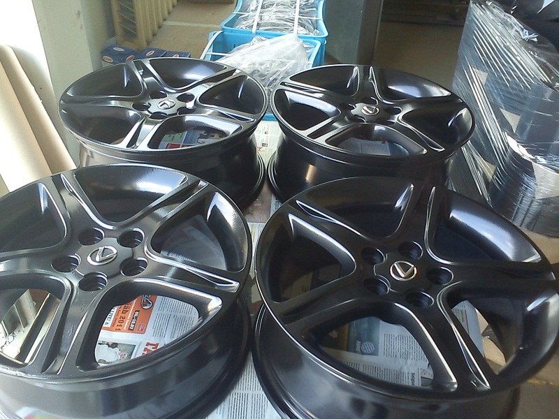

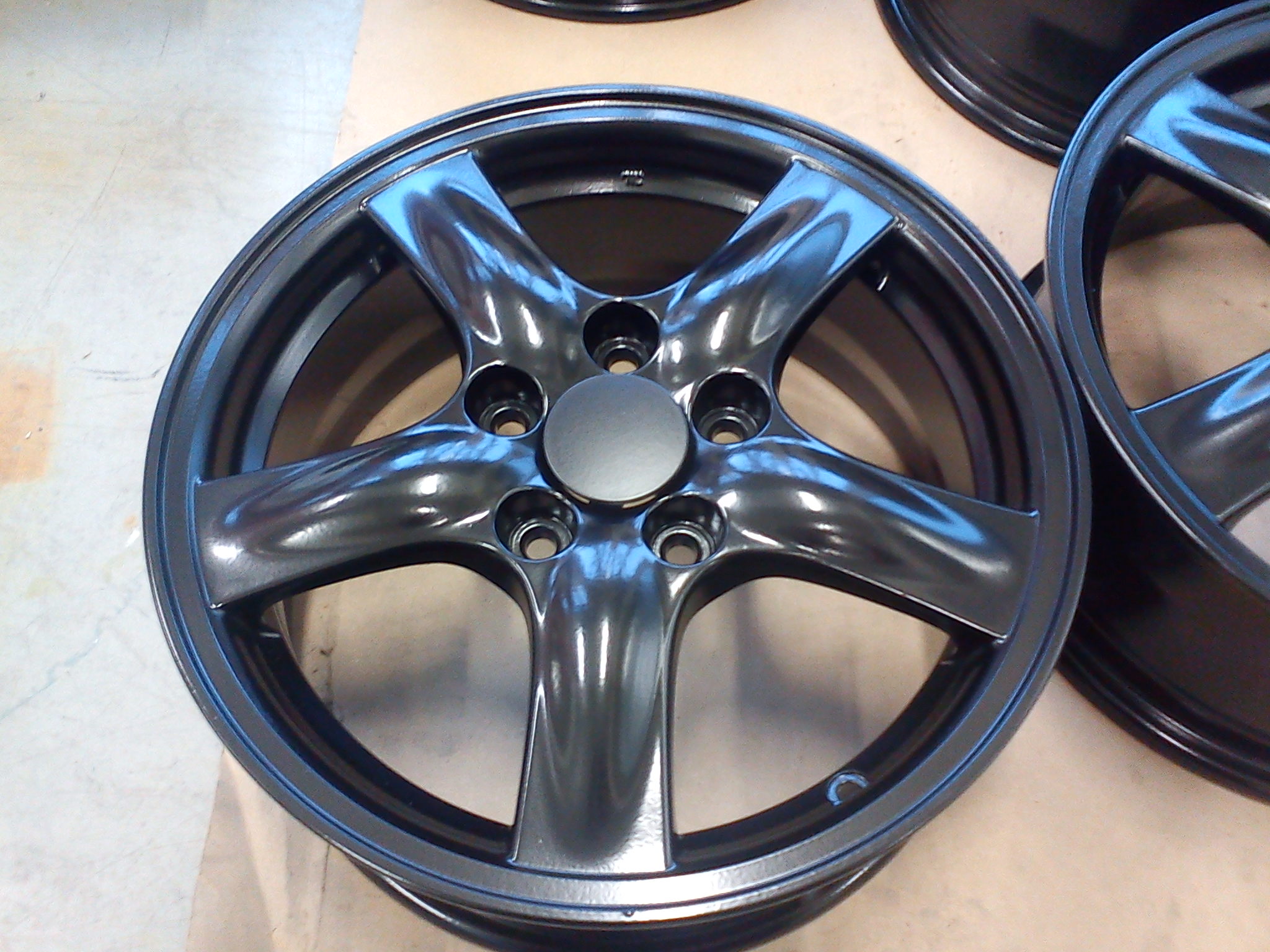

Lexus GS sai endale metallic tumehalli tooni veljed.
Veljed on tehtud märgvärviga.

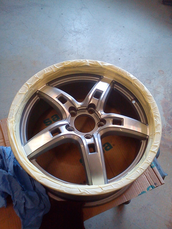

Katsime randid kinni,keskosa krunditud ja värvitud,ning lõpuks terve velg lakitud.

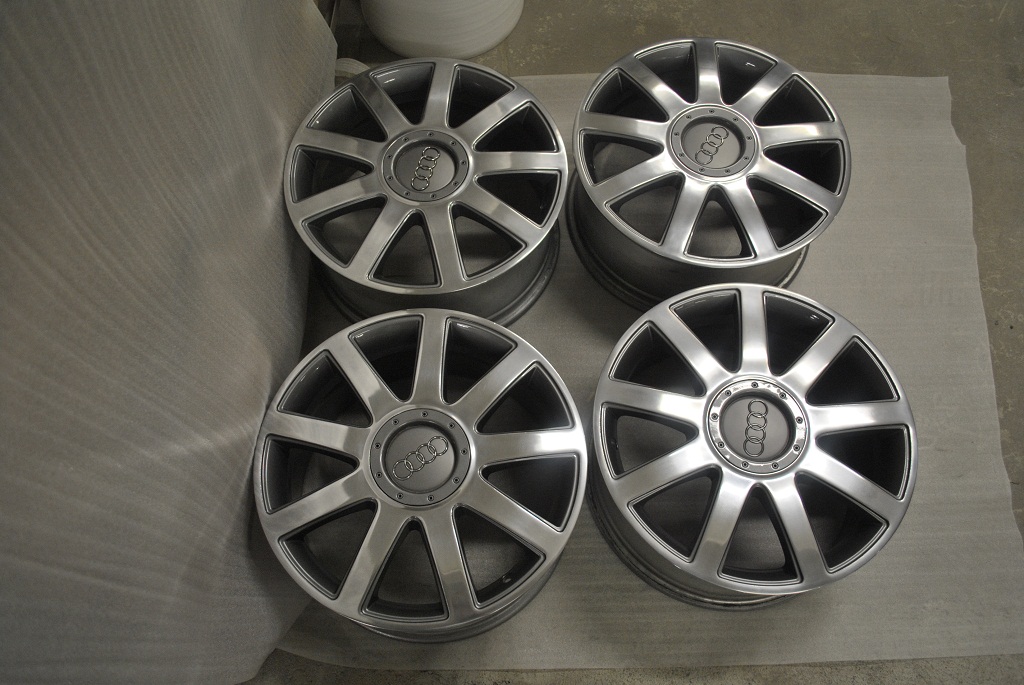

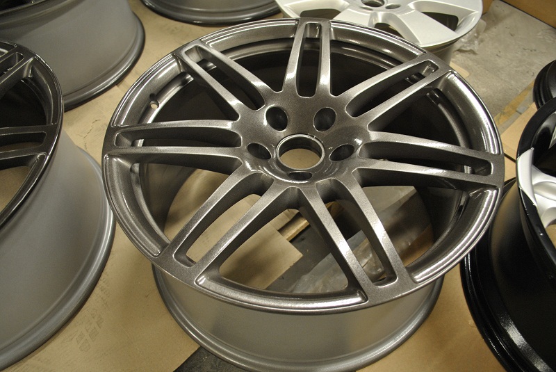

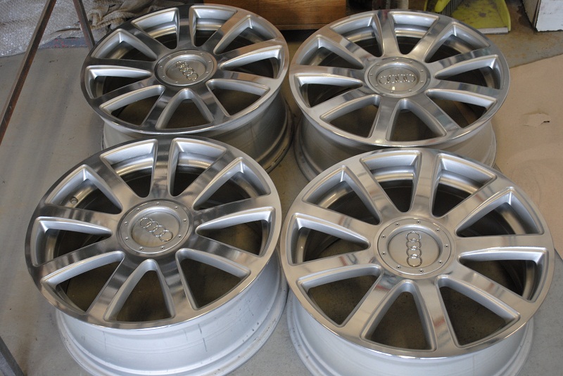

Näidisena ühed Audi A8-le tehtud veljed.

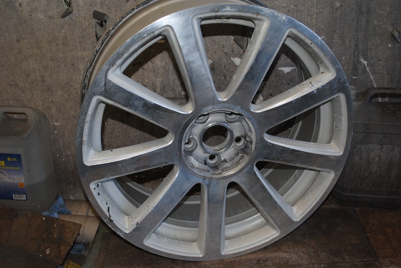

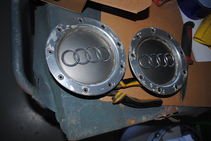

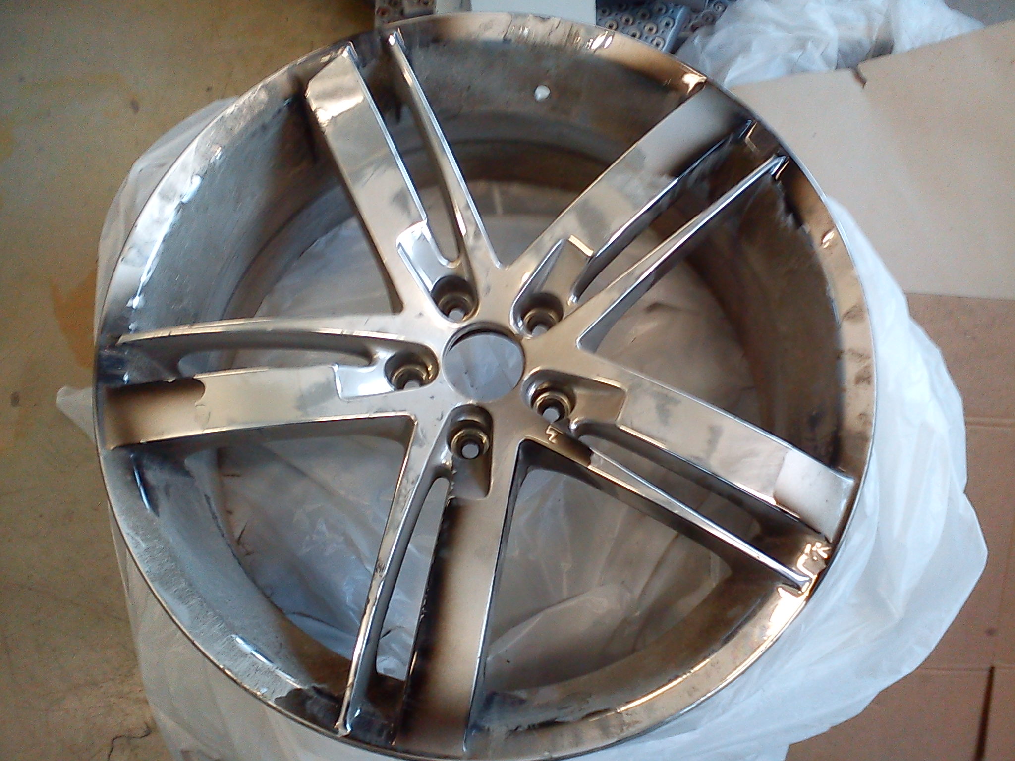

Veljed olid osaliselt poleeritud ja lakitud. Lakk koorus ja veljed olid tugevalt oksüdeerunud. Esines äärekivi täkkeid ja samuti vajasid taastamist
velgede kapslid.

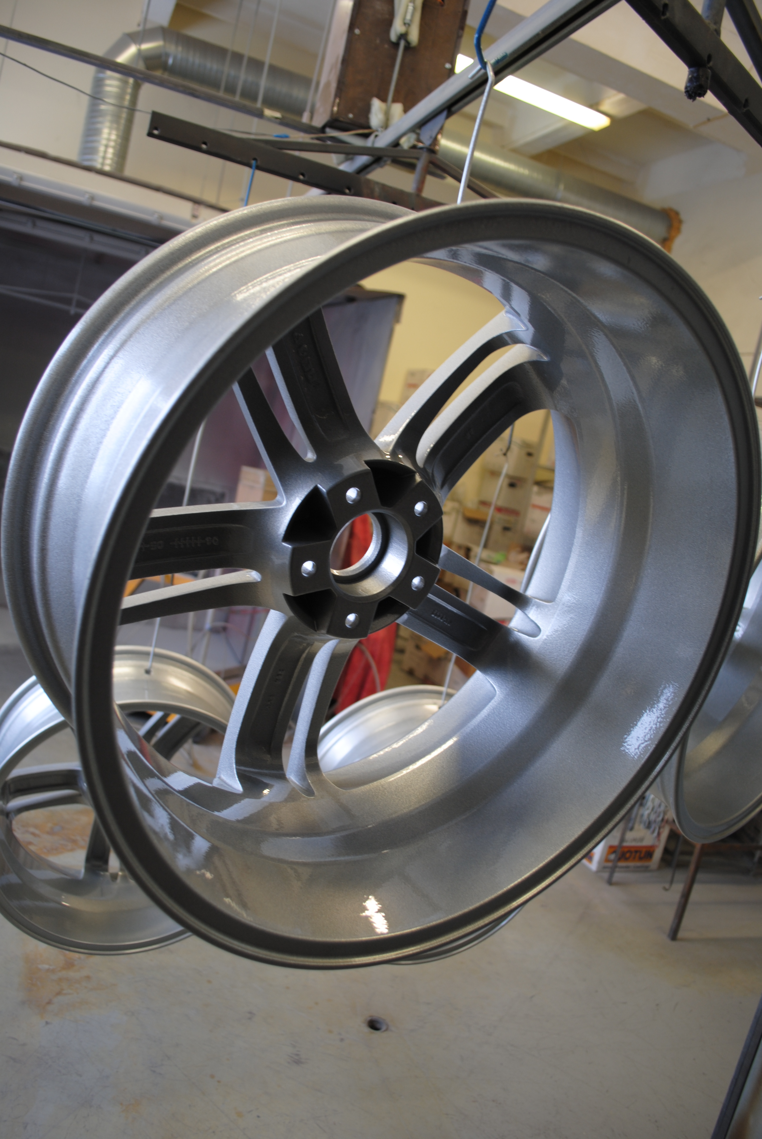

Töö algas keemilise pesu ja laki eemaldamisega. Seejärel tuli velgedel oksüdeerunud pinnad taastada. Pärast suuremahulist lihvimist, vesilihvimist,
poleerimist katsin poleeritud pinnad kinni. Veljed said krunditud ja värvitud metallik hõbedaga, värvile lisasin väheke "elevandiluu värvi"
pärlmutrit. Värvimisele järgnes teibi eemaldus ja terve velje lakkimine.
Tulemus:

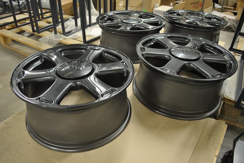

Audi, Gunmetal gray toon

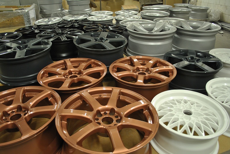

Värvitoonid ei ole piiratud, leiame sobiva igaühele

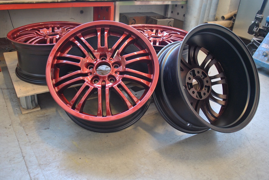

Range rover Rimini red.
18" Bmw e46 jaoks.

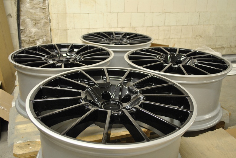

Veljed puhastatud klaaskuul pritsiga, tehtud täkete lihvimine ja pahteldamine. Krunditud tsink-krundiga, värvitud pulbervärviga mustaks. Lõpuks kaetud
välimine osa punase metallik vedelvärviga ja akrüüllakiga.

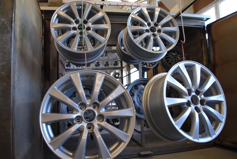

Lexuse massiline praak tuleneb halvast kruntvärvist, kui veljed liivapritsiga puhastada, pulber tsink-krunt, värv- ja lakk peale. Jääb tulemus vastupidav ja ei olene, et tegu on just lexuse velgedega. Oleme värvinud üksjagu lexuse valuvelgi. Kui on oluline on originaalvärv siis saab teha ka korralikult märgvärviga värvikoodi järgi.

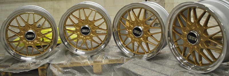

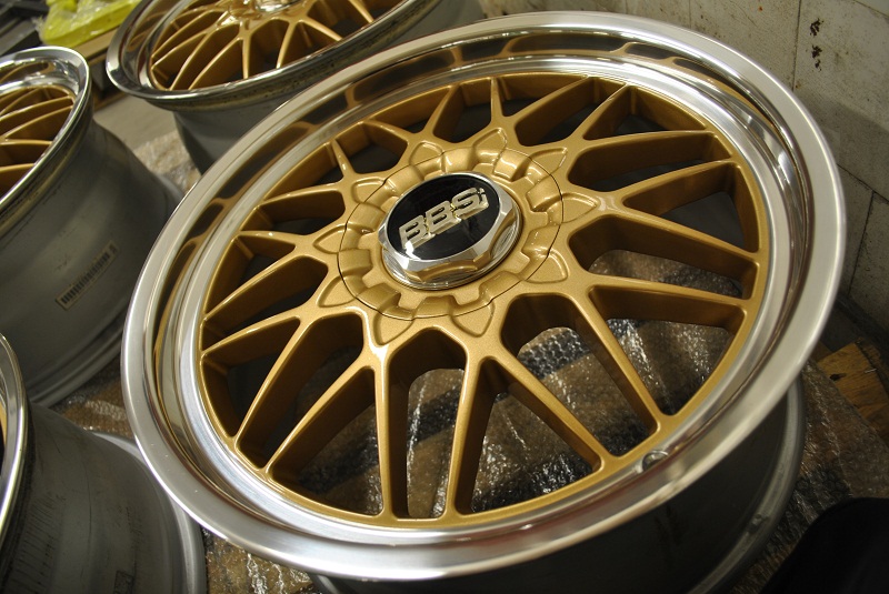

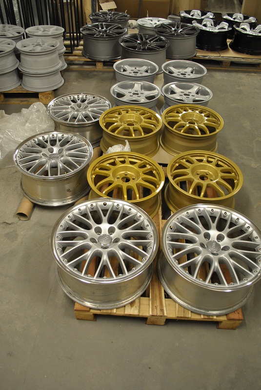

Näidispilt Kuldsest veljest, metallik kuldne mis on lakitud läikelakiga.

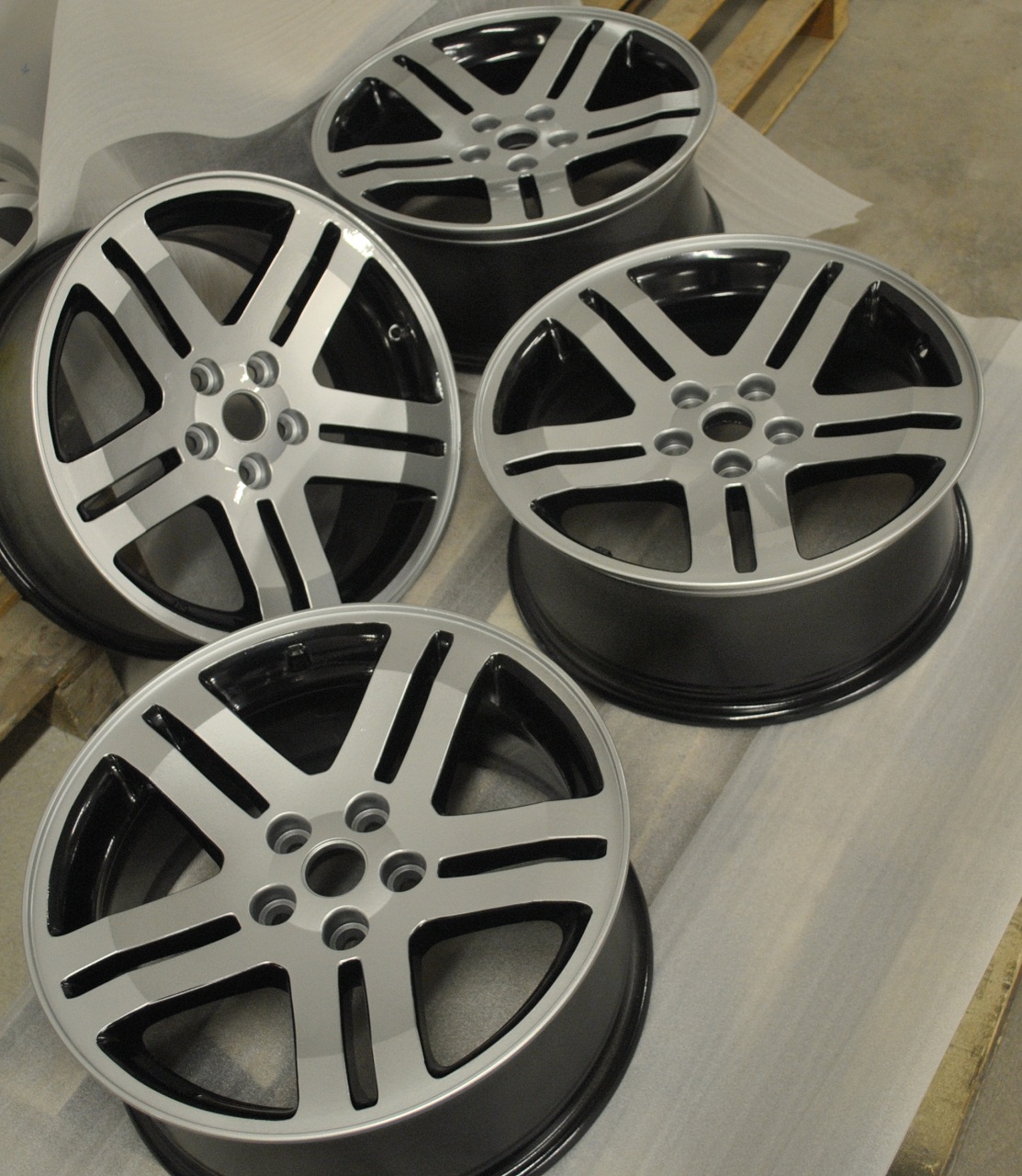

Veljed puhastatud klaaskuul pritsiga,krunditud,värvitud mustaks, pealmine pind hõbedaseks ja lõpuks lakitud.

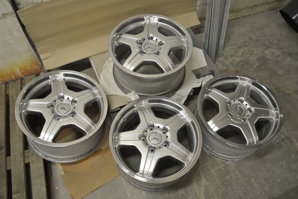

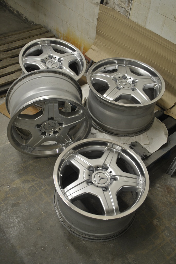

Mb Amg veljed.

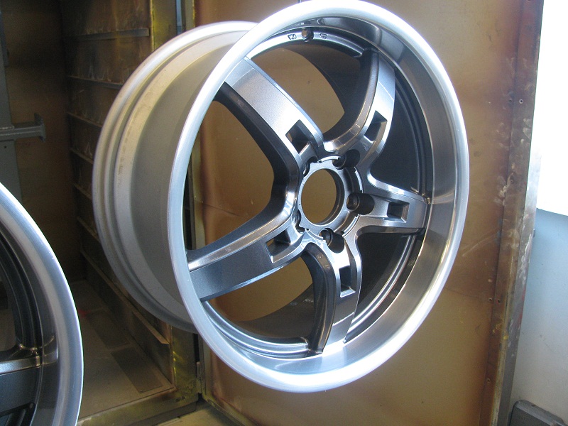

Veljed said kriimu- ja täkkeravi. Poleeritud pindadelt sai eemaldatud vana lakk ja randid üle poleeritud. Keskosa sai amg originaal pärlmutter tooni
(4 kihiline värv).
