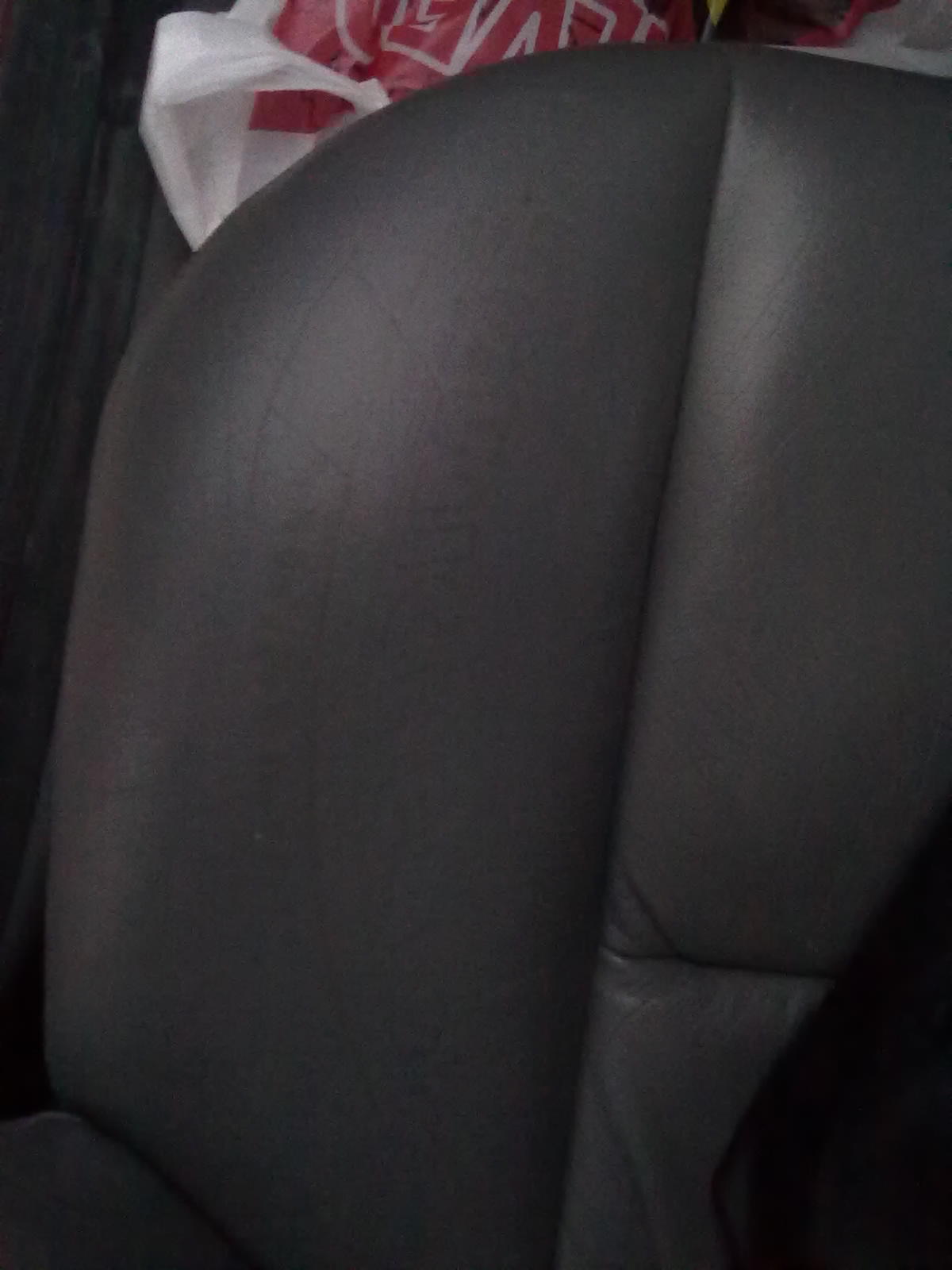

Lisan ka oma istme pildid.
tüüpiline nahkiste mida ei ole hooldatud piisavalt et ta säiliks, sellised praegusid tekitavad niiskus-päike ja temp. kõikumine. Ise oleme läinud
seda teed, et sellised tükid istmel ära vahetanud lihtsalt, kuigi olen ka kuulnud vedelnahast aga pole veel oma silmaga seda näinud, kui keegi seda
