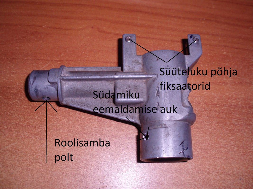

Süütelukk koos rollilukuga on fikseeritud tähikvõtmega, südamiku kättesaamiseks tuleb puurida ühte kohta auk ning süüteluku põhja eemaldamiseks tuleb keerata välja kaks peenikest kruvi, mis fikseerivad põhja kõrvu.
Selleks, et saada koos rooliluku süsteemiga kätte, peab rakendama päris palju jõudu, aga minul igatahes tuli. Ja kui sa mõtled mitmest erinevast südamikust kokku panna ühte korralikku, siis vaata, et oleks sama firma omad, ma ostsin ühe hiinaka ja ühe kasutatuna, kõik kolm on erinevad. Pildi tegin ka.
http://www.upload.ee/thumb/1211278/P3215004__Desktopi_resolutsioon_.JPG
Paadunud traktorist ehk väänet peab olema.
