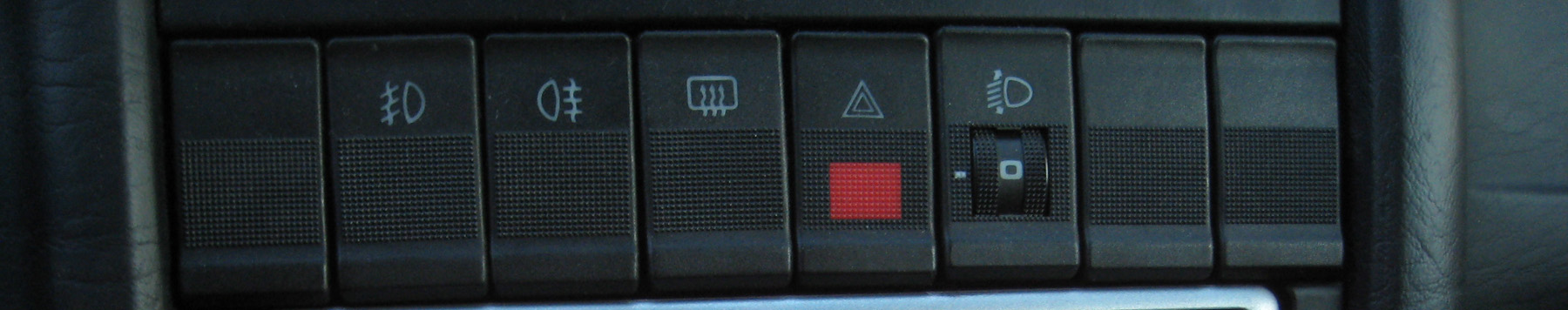

B4 keskkonsooli lülitid muidu:

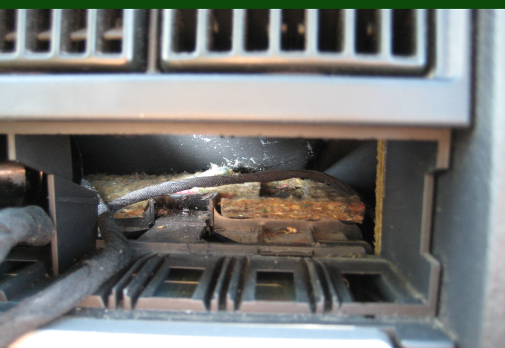

Topsihoidik mahub täpselt ilusti pikkuse poolest lõppu ära. Natuken jääb isegi ruumi sinna tahapoole üle. Seal nuppude taga on ees ka üks plastjubin. Kui ei eksi, siis see peaks olema sahtli jaoks. Nüüd oleks vaja see jubin sealt eemaldada. Aitab kas mingid tangid või rauasaag.
