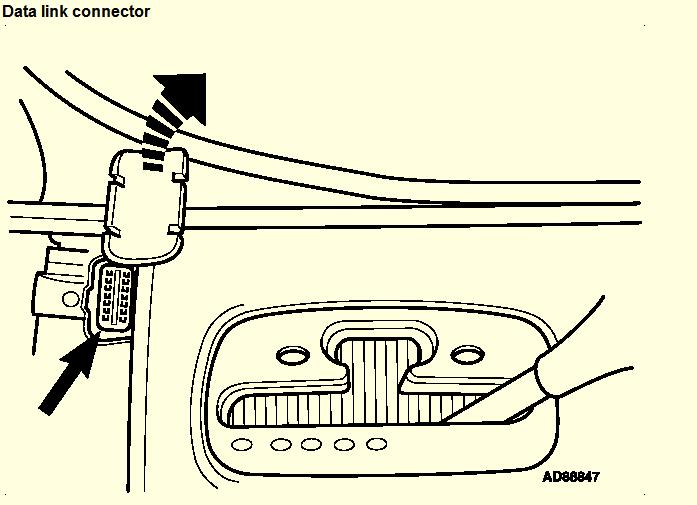

Tere,
Kas oskab keegi öelda kus asub vanemal Audi A8-l diagnosika tegemiseks vajalik pistik. Olen end juba hulluks otsinud. A6-l leidsin rooli alt, aga A8-l ei paista see seal olevat.
Tänud vastuse eest...
Cari
Registreerunud 22.08.07
Auto: Audi A6
postitati 17.01.10 11:11 Tsiteeri
Tuhatoosi all
ulith
Registreerunud 19.03.06
Asukoht: tartu
Auto: 80 b4 1.9tdi 94a/ VW G4
postitati 17.01.10 11:14 Tsiteeri
http://www.upload.ee/thumb/349594/a8.JPG Väike selgitav pilt kah :) (vajuta pildile)
Mario555
Registreerunud 02.08.06
Auto: Audi A8 + audi A6
postitati 17.01.10 12:31 Tsiteeri
Suured tänud:)
