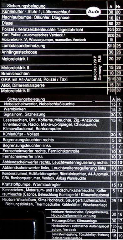

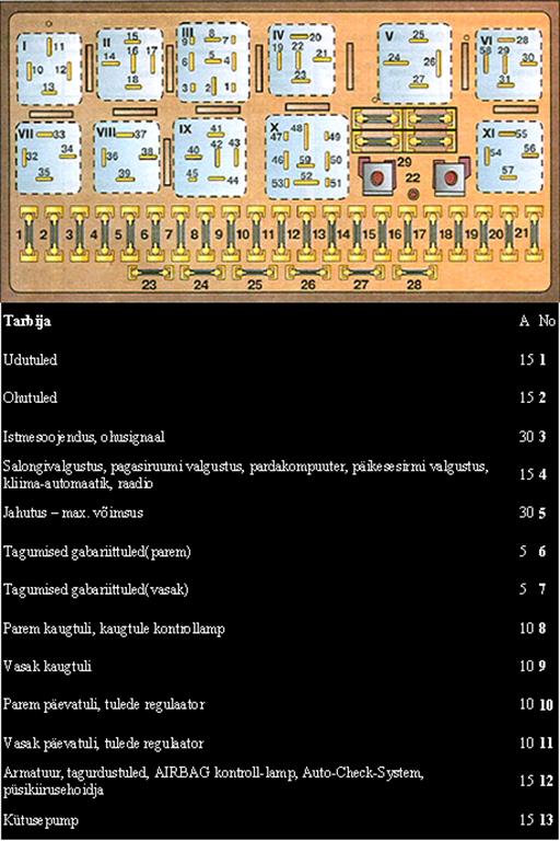

Kaitsmed
Kas keegi oleks nii abivalmis ja teeks kaitsmetest pilti ning ehk ütleks milliseid kaitsmeid vaja et mootor töötaks`?
autoks siis Audi b4 128 kW 2.8 92a.
tänud ette.
postitati 30.06.09 16:21 Tsiteeri
http://www.upload.ee/thumb/118459/Fusebox2__Large_.jpg
http://www.upload.ee/thumb/118460/Fusebox3__Large_.jpg
http://www.upload.ee/thumb/118461/Fusebox__Large_.jpg
