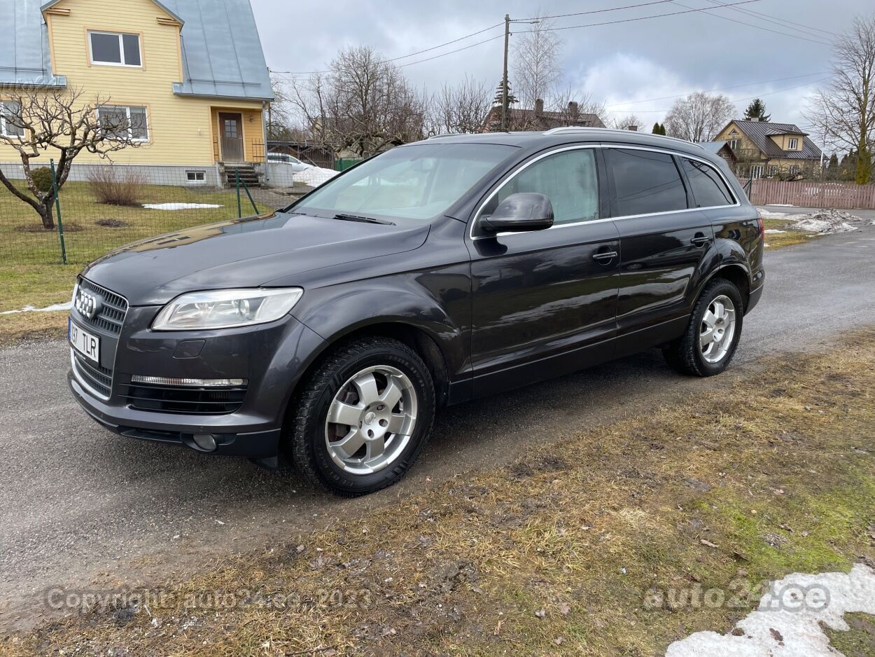

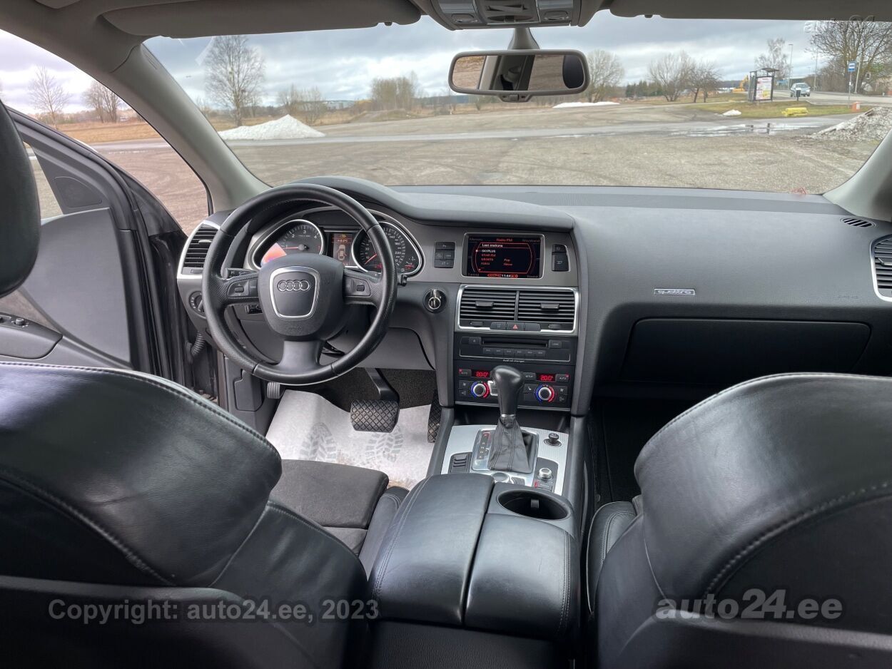

Tere,
Olen uus esmakordne Audi Q7 1. generatsiooni omanik. Auto on aastast 2006 ja olen üllatunud, kui hea auto selle aasta kohta on.
https://www.upload.ee/thumb/15949157/170420018.jpg
https://www.upload.ee/thumb/15949164/444.jpg
