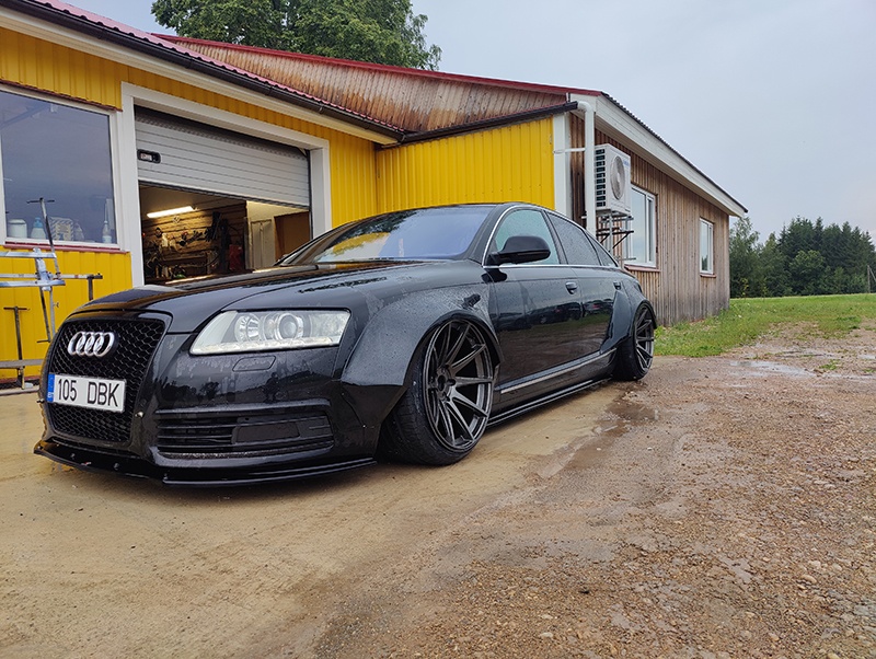

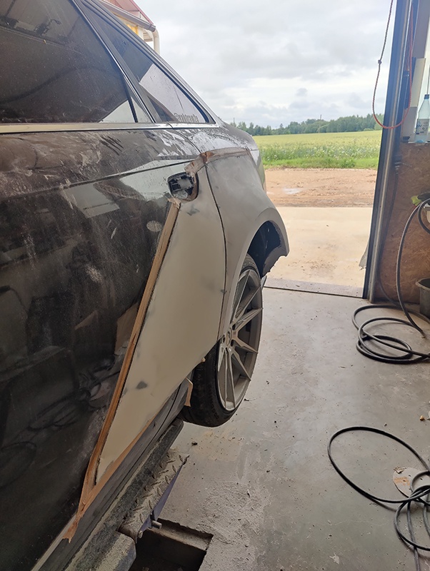

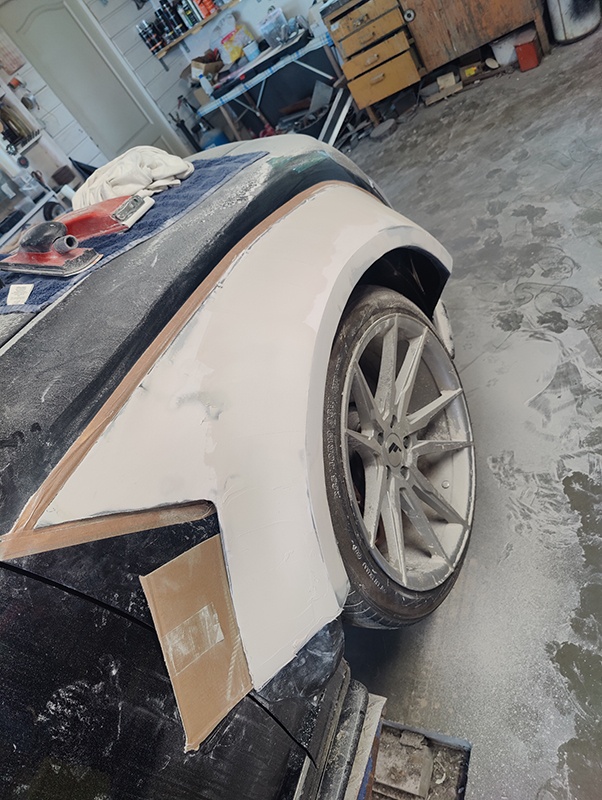

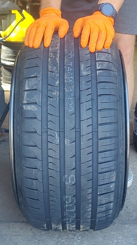

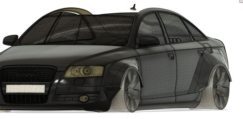

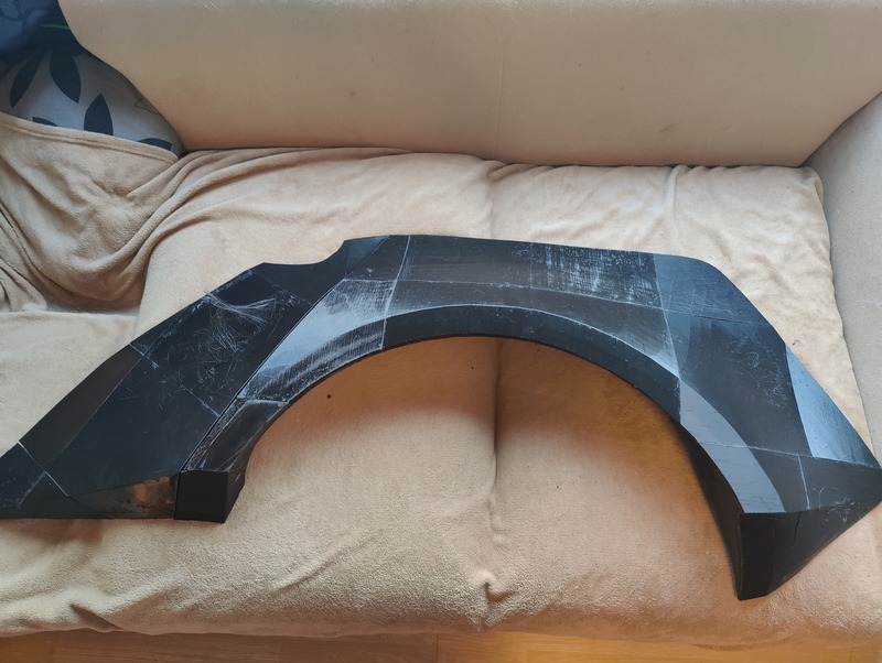

Üle aasta hiljem kirjutame siis jätku jälle. Hooaeg oli suhteliselt mure vaba ning sai rohkem sõidetud, kui auto all veedetud. Autoga sain koha sellisele üritusele nagu "CC Nation", mis peaks olema väidetavalt baltikumi suurimaid. Kahjuks ürituselt lahkusime tühjade kätega. Kuid see süstis kindlasti tahtmist teha asja veel suuremalt ning tulla tagasi paremana. Tänaseks olen saanud kinnituse, et autole on koht olemas ka sellel aastal!
Enne hooaja lõppu auto juures suurt väga midagi ei teinud, peamiselt oli asi raha taga. Igatahes lõpuks võtsin kätte ning paigaldasin auto peale reaalselt ära DIY BT juhtimise. Mooduli poetasin lae alla juhtmed külge ja toimis. Asjaga edasi arendamisega olen tegelenud nii palju, et olen ostnud ära väiksed displayd, millest ehk kunagi hakkab ka nägema patjade rõhke?
Sai ostetud flat bottom rool ära ning külge poogitud. Vahetuse osas midagi väga meenutada pole. Vana küljest uus külge. Tänaseni on seisab vana 3 kodaraga rool riiulis koos bagiga. Kui keegi tunneb sellisest puudust siis võib kirjutada pm. Edit: Müüdud
Lisaks otsin allroadi välimisi ukseliiste, võib pakkuda pm.
Talveks läks auto garaazi puhkama. Juhtus nii, et ega ise ka väga sinna ei sattunud. Oli mõtted, mida tahtsin teha, kuid rahaline seis tegi otsused minu eest ning plaanid jäävad tulevikku.
Stange tassisin vahepeal koju, et teha vigadeparandusi eelmisest aastast. Otsustasin, et vardad stange ja lisa vahel on jäädavad, soetasin vähe viisakamad ning polditavad. Üks parkandur tahtis vahetust ning stangelisa tahtis saada natukene ümber sättimist. Olen suht põgusalt koguaeg mõelnud, mida teha nende udutule võredega. Ideaalis tahaks sinna saada kärge, kuid fl tavalisele stangele ei ole poest leidnud sellist võre. Mõtlesin ise proovida leiutada midagi. Tulemus, oli selline, et ideel võiks olla jumet aga teostus üsna jama. Nimelt nende äärtega peaks midagi ette võtma. Näiteks paremal pool jäid päris augud stange ja kärje vahele.
Talvel sai tellitud summutiotsad, et ajutised vihmaveetorud välja vahetada. Lisaks on külge ära pandud küljekarbilaiendid.
Eelmise postituse jätkuks läheks edasi enda patjade saagaga. Võin vist öelda, et lõpuks on töötav lahendus päriselt. Nimelt tundus terve aeg ikkagi midagi pahasti olevat nende tagumistega. Padi nagu ei surunud ennast sirgelt üles. Natukene asjale lähemalt otsa vaadates siis tagumine õõtakauss pole päris paralleelselt kerega. Sai katsetatud, et teha kallakuga flantsid. Hetkel tundub, et asi läks kõvasti paremaks võrreldes ennesega.
