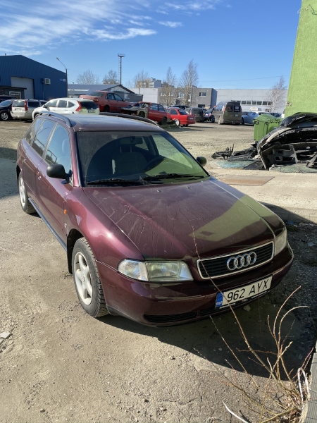

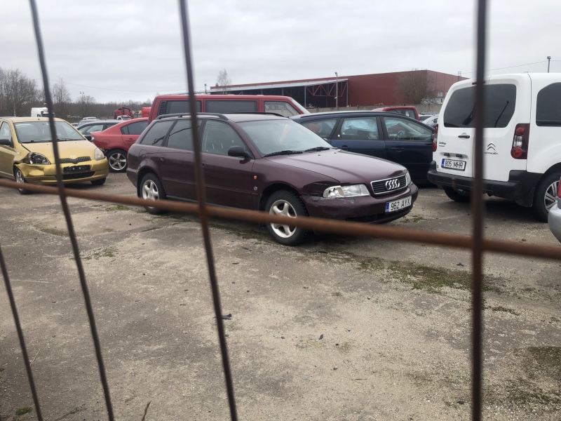

Natuke auto ajaloost. Ostetud sai auto avariiliste autode platsilt 20.03.2019. Autoks siis 1.8 ADR mootori ja manuaalkastiga audi.
Lisadest elektrilised aknad ees ja katuseluuk. Veidike sai mindud loto peale välja, et mis sealt siis lõpuks kätte saan.
Väikene esiosa kõks mille käigus oli viga saanud: parem esitiib, tuli, suund ja kapott. Pilte siis, et tekiks ülevaade:

Üllatuseks või siis võiduks lugeda oli audil:
1. Tsekid,et on tehtud umbes 1000 euri eest remonti: hammasrihma vahetus, veepump, õli, filtrid, amordid, esipidurid jne
2. Uus pioneeri makk ning subwoofer koos võimendiga.
3. Käigukangi nahk ja nupp uus.
4. Korralikud talvekad.
Tundus, et keegi oli seda vaikselt ellu äratanud ja siis oli see kõks ning sinna see jäigi.
Ma siis omaltpoolt vahetasin ära mõlemad esitiivad, mis olid muidugi hiina tongyangid ja eriti hästi ei istunud autole.
Kapott sai sirgeks ja väike must värv peale, et ei roostetaks. Esistange sai koos tiibadega uue värvikihi ning esituli sai remonditud. Viskasin sisse ka valge riide sisu mis oli endal olemas.

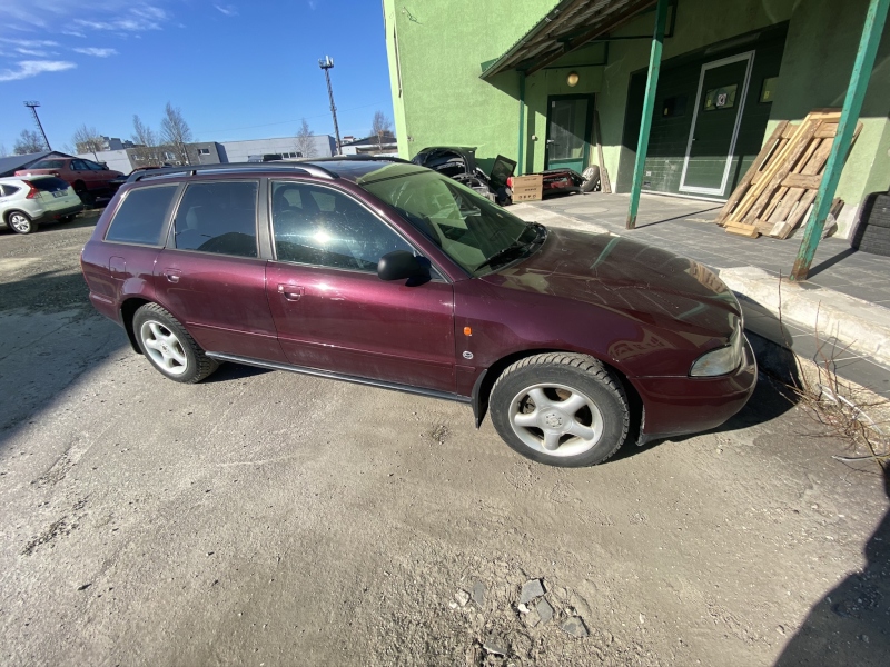

Kuniks vahetasin audi a3 selle audi vastu ning nii see minuni tagasi jõudis:
https://www.upload.ee/image/11351383/IMG_3988.JPEG
https://www.upload.ee/image/11351395/IMG_3987.JPEG
https://www.upload.ee/image/11351401/IMG_3989.JPEG
https://www.upload.ee/image/11351411/IMG_3997.JPEG
Plaan oleks teha korda ja lüüa läikima.
