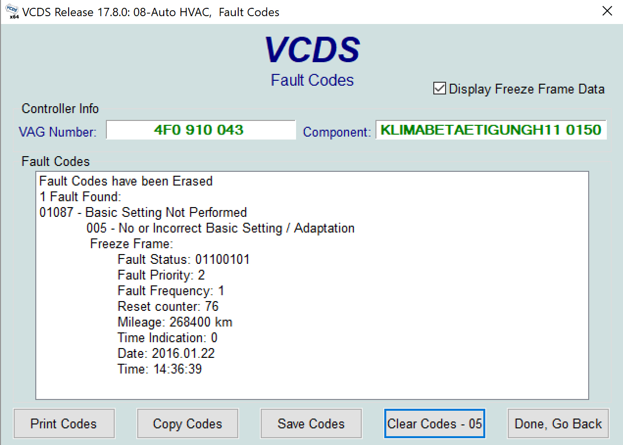

Okei, algaja jaoks on see programm päris segave veel. Eile veel kord Auto-Scani tehes enda arvates clearisin kõik koodid ära, aga "results" alt clear valides mu plaan ei läinud täide.
Tegemist CAN-mooduliga, ehk sellel peabki käsitsi mooduli alt ära kustutama veateated?
Igastahes täna kustutasin ülejäänud koodid ära ja järgi jäigi ainult see:
Kood:
01087-Basic Setting Not Performed
005 - No or Incorrect Basic Setting / Adaptation
Kas järgmine samm on siis järelikult Basic Settings alt grupis 001 Basic Settings "ON" nuppu vajutada?

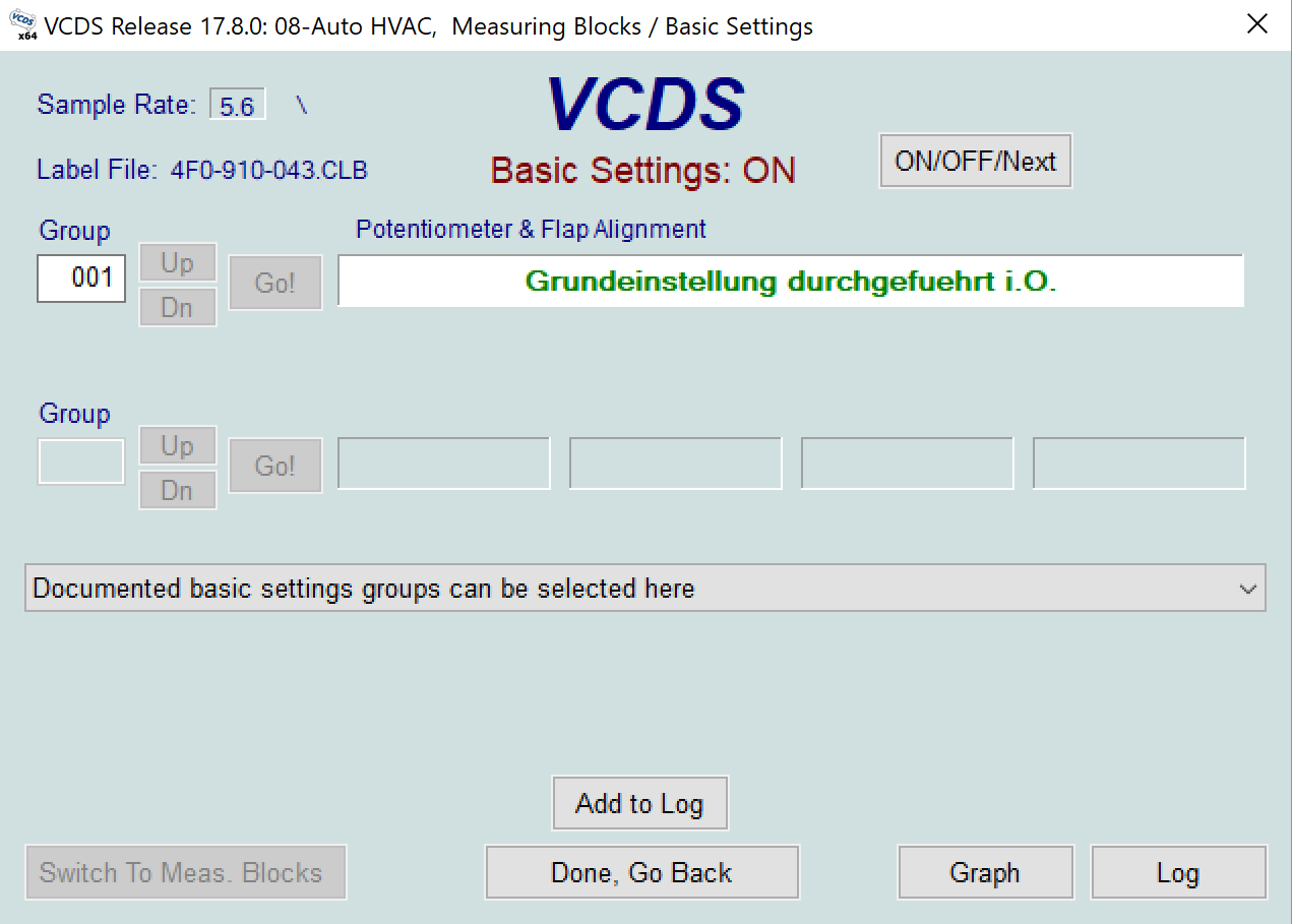

Taastasin enda arust nüüd basic settingud ära ja tulemus on selline:
https://www.upload.ee/thumb/9338481/23.12_-_HVAC_Basic_settings.jpg
https://www.upload.ee/thumb/9338482/23.12_-_HVAC.jpg
Kas nüüd peab adaptsioonid ära nullima? Kui jah, siis kuidas see käib?
siLc
Registreerunud 05.06.10
Auto: 2011 VW Passat EcoFuel
postitati 23.12.18 18:44 Tsiteeri
Nii igaksjuhuks küsin, et kui ON/OFF/Next nupule sõtkusid, siis armatuuri all mootorite surin hakkas pihta mõneks ajaks? Kui vastus on ei, siis ilmselt algsätteid ei toimunud ja vea püsimine on ootuspärane.
Mattisson
Registreerunud 08.03.15
Auto: '06 Audi A6
postitati 23.12.18 19:41 Tsiteeri
Oli selgelt kuulda kappide liikumist. Ei tea muidugi kui kaua ta seda tegema peab.
