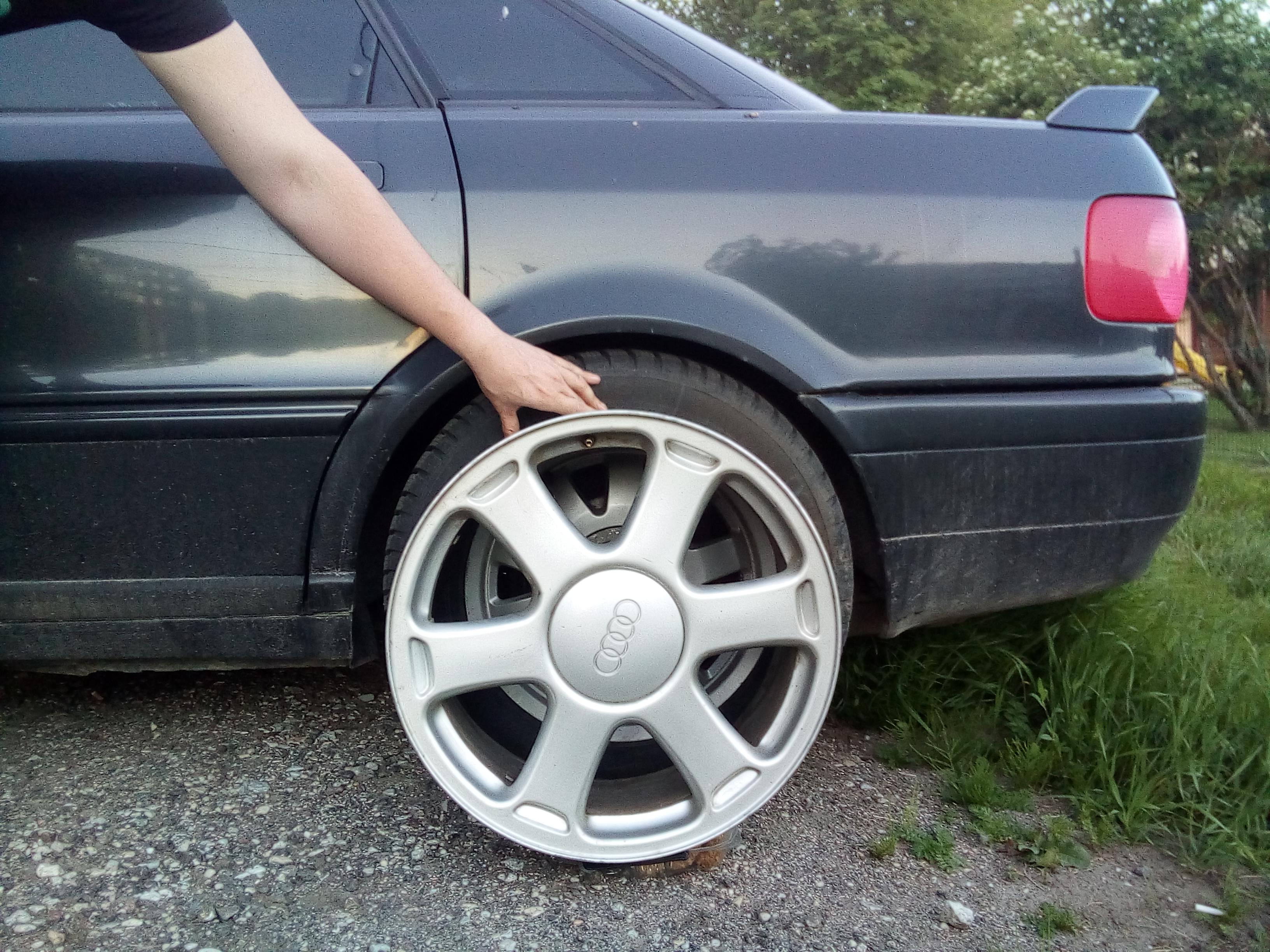

Eelmises postituses välja toodud stabikas ja flantsid sai külge pandud ning juhitavus muutus hulka paremaks.

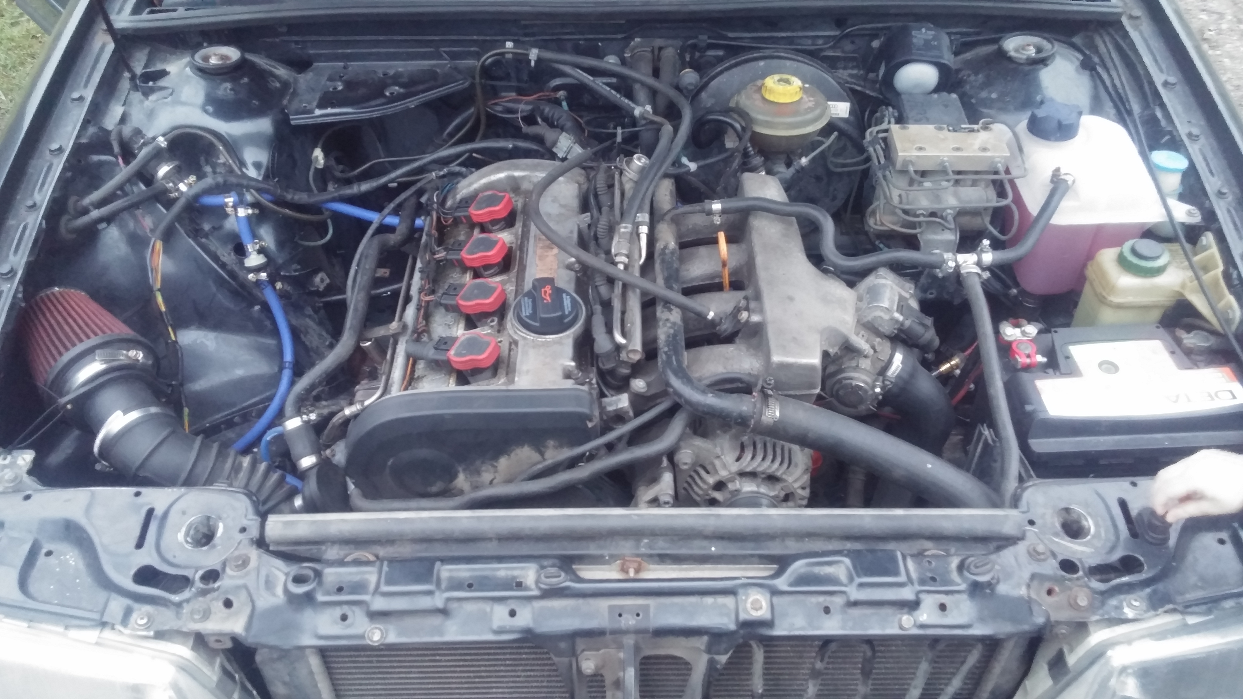

Praeguseks ongi auto Kumho Ecsta Xs tänavaslikkidel ning kapotiall T34 turbo (nüüdseks on see filter turbost ikka eemale veetud, mitte ei tõmba sealt oste kuuma):

Need head kerged slikkide jaoks. Näituseauto hetkel pole, seega jääb nii :D

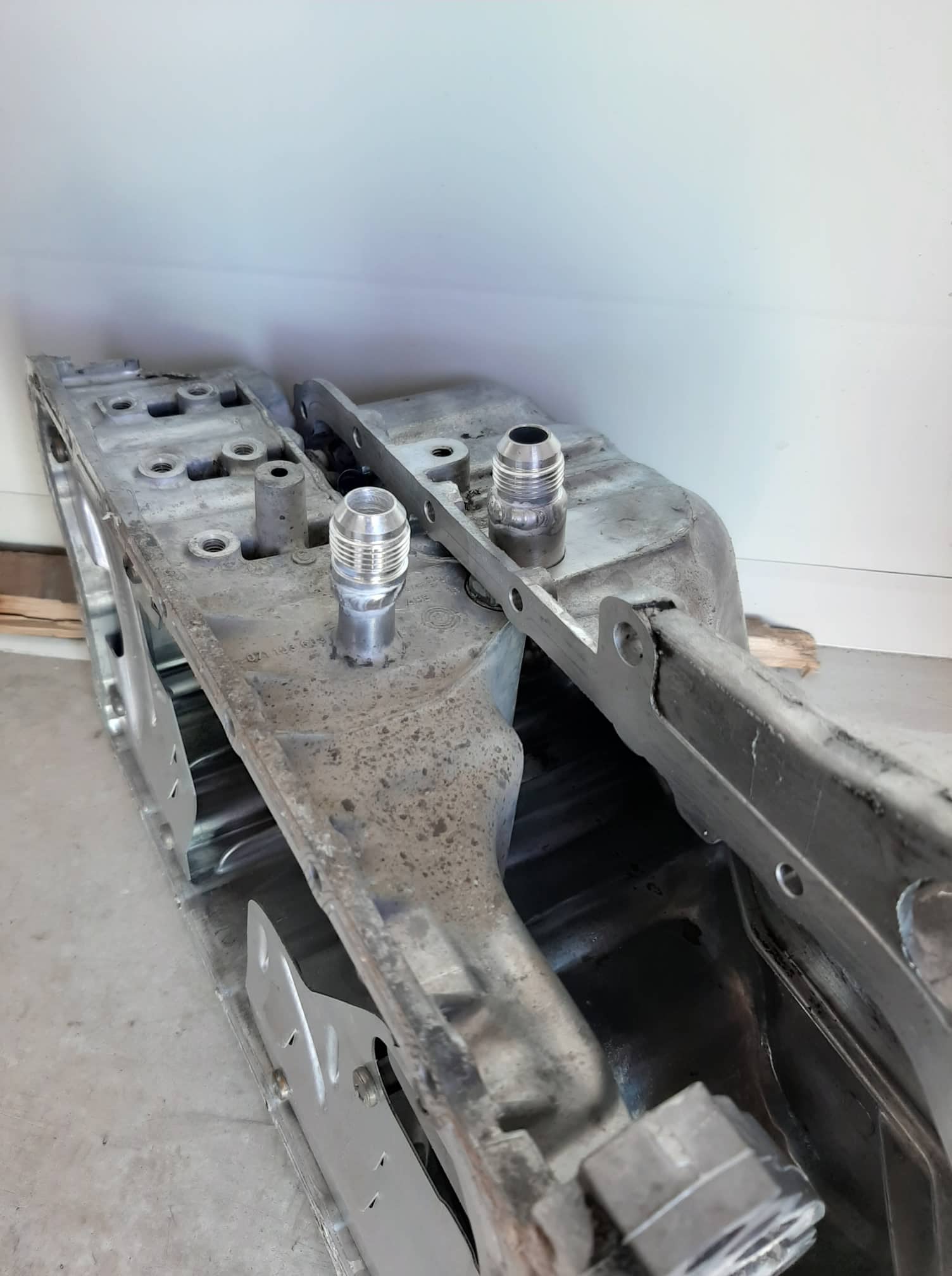

Ühesõnaga midagi on läbi lennanud ja nii see turbo oma otsa leidis. Mõõtsin ka silindrite surved ja need olid 10,5; 13; 10,5 ja 9. Igaks juhuks saab see 1.8 teisega asendatud ning too mootori kombo läheb edasi järgmise auto peale, sest nüüd on käes aeg see VR5 ära teha. Nokkisin ükspäev mootori üleliigsest paljaks, pesin puhtaks ning järgi ei jäänudki suurt midagi :D Karteri võtsin ka alt ära, et sisse piiluda ja sinna AN10 stuts keevitada turbo õlitusele. Kui mootori peale saab, siis tuleb võtta suund juba sinna kus ka Bit käis, et saaks ilusad kolded ja summuti.

Karter sai endale AN10 stutsi õlitorule:
https://www.upload.ee/thumb/10381886/67603224_334860450731998_3442591694208368640_n.jpg

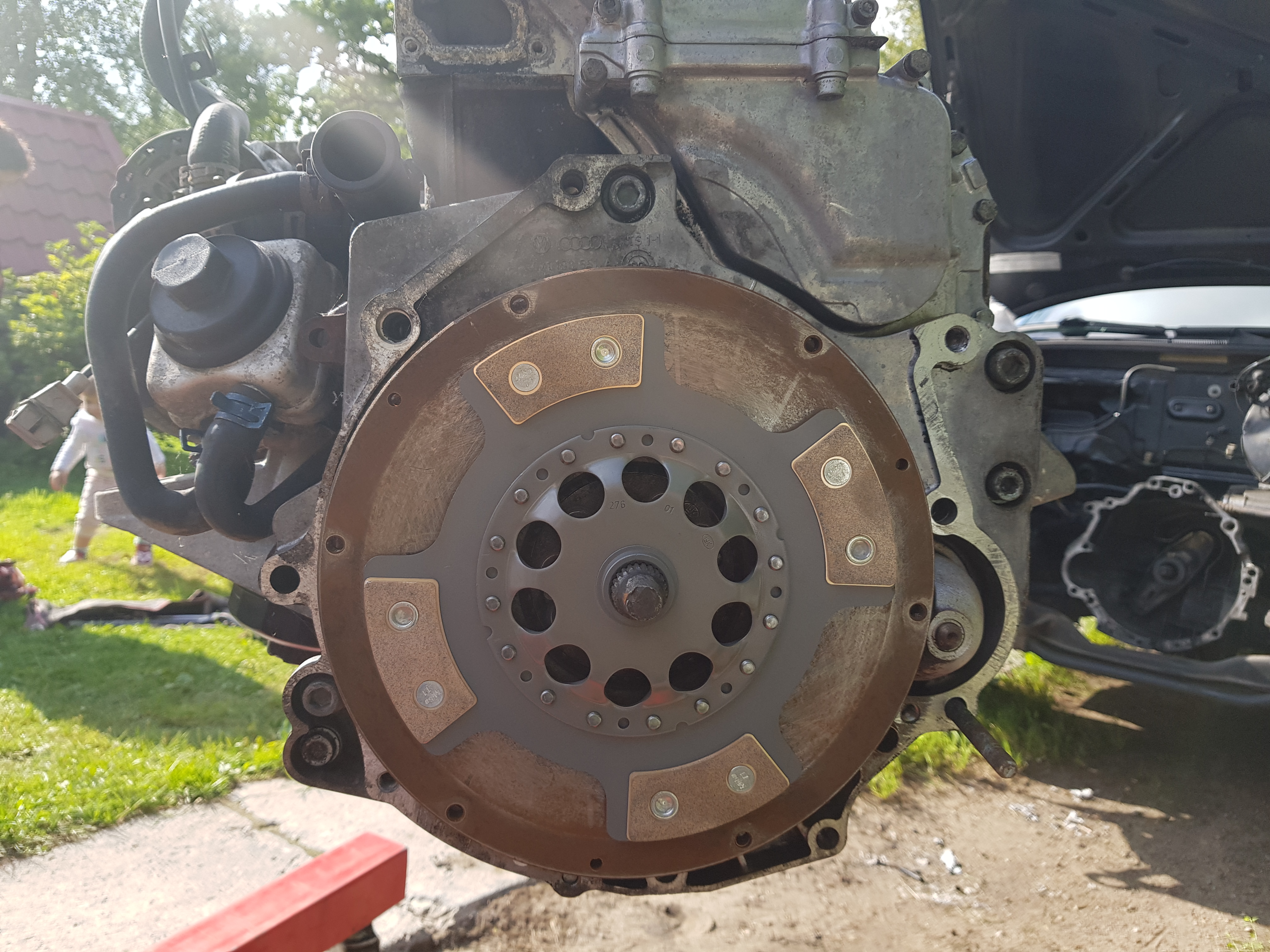

Kuna rohkem ei viitsi sidurit külma käes vahetada, siis sai kohe kangem pandud:
https://www.upload.ee/thumb/10381884/20190820_161907.jpg
