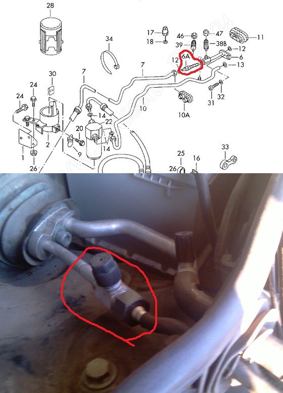

postitati 27.06.18 11:42 Tsiteeri
Jah.
Antud koodiga tuleb ka Google abil skeem kuskilt altpoolt esile, aga toon siis eraldi välja:
https://www.upload.ee/thumb/8609275/6.jpg
Filter asub seal toru sees. Saab ka otsast (ehk ainult mutter lahti), aga kui vaja tükk toru ära võtta, siis tagaseinast kahe toru vahelt hex polt lahti ja eest mutter maha ning saab selle tüki toru kätte, kui kliima on tühjaks lastud. Vahetad filtri ära, tagasi panna ja lasta kliima täita ja ongi kõik.
Põhimõtteliselt peaks iga suvaline kliima täitja ka seda tegema. Lihtsalt osta poest see filter ja anna neile pihku.
Antud filter maksab mingi 2 euri vms poes (topran). Veidi kallim on 7 eur (febi) juures.

postitati 01.07.18 18:46 Tsiteeri
Algselt postitas: anduke88
Jah.
No mis seal ikka, no ei ole Vianori mehed siis sellise murega kokku puutunud ehk neil puudub kogemus.
Seda asja nimetatakse paisventiiliks ja vastutab see siis aurusti (salongis oleva külmaainega täidetud radika) täitumise eest.Põhimõtteliselt peaks teoretiliselt tegu olema kapillaartorule sarnase vidinaga.Seetõttu on oluline ka värv mis on sellel paisventiilil-värv järgi on paika pandud ülekuumendus-mahajahutus külmasüsteemi kontuuris.
Üldiselt kehtib selline reegel, et kui auto kliimasüsteem avatakse atmosfäärile (keerad kuskilt toru lahti) siis tuleks vahetada nii see "paisventiil" kui ka kuivatusfilter. Kuna autol on väike süsteem tasuks peale tehtud tööd testida lämmastikuga rõhu all süsteemi hermeetilisust. (lämmastik aitab samas ka süsteemi kuivatada sinna sattunud õhuniiskusest)
