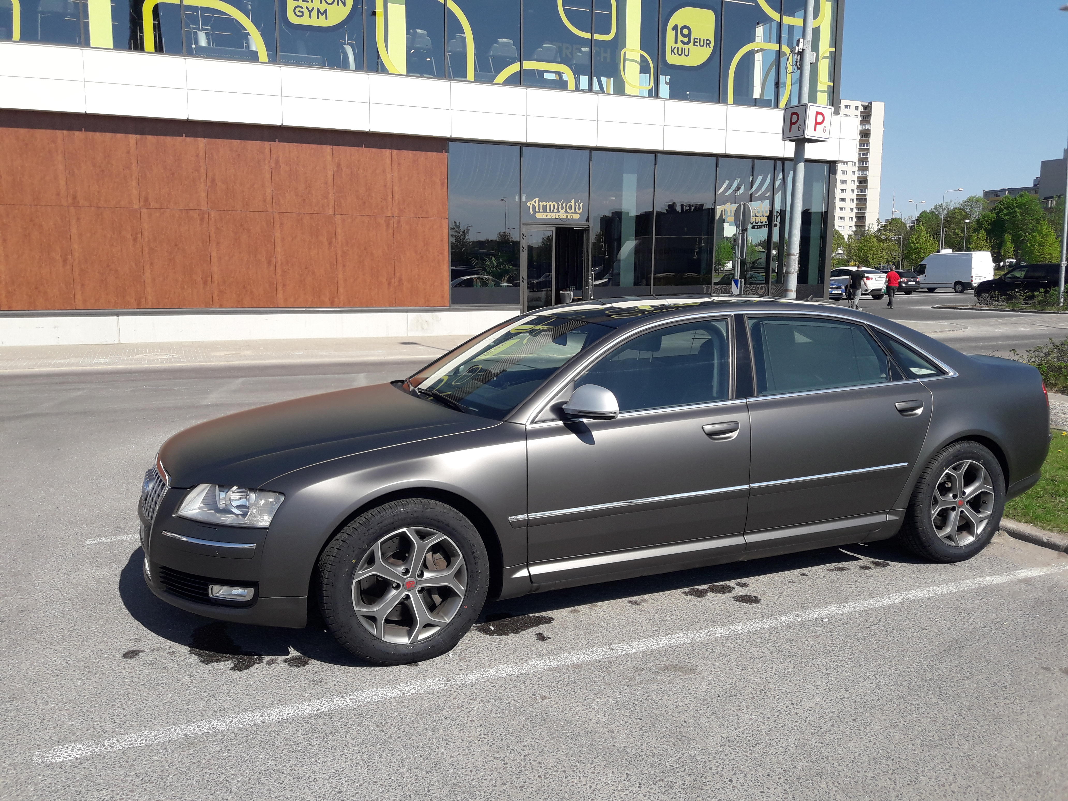

Hetkel on üks suvaline pilt ka sellest pillist. Eks millalgi lisan veel.

Huvitavalt matt, va katus. Kas masin on kiletatud või mis selle välimusega tehtud on?

Kiletatud jah. Originaalvärv on šampanjatooni või sihuke beežikas.

Isiklikult võtaksin selle kile maha...

Kile jääb, kuna see on äge.

Kena A8L, eeldan, et veljed vahetuvad peagi? :)

L kabiin on hea suurele ja pikale perele. 4.2TDI on äge mootor. Sellel veljesetil pole häda midagi. Hea paks ja pehme rehv, ei tao hambaid suust välja. Ootaks masinast ehk natuke rohkem pilte.

Muuga nõus, aga nende velgede kohapealt pole vaideks alust - need on praht selle muidu väga viisaka auto all.
Kui on muid prioriteete ja auto veereb tasakaalus sinna, kuhu suunab juht, siis pole otsest alust nende väljavahetamist eelisjärjekorras ette võtta, eksole.

Velgede poolest on endalgi soov neid vahetada aga momendil ei ole aega nende peale mõelda. Mu häda on see, et meeldivad peene ja tiheda kodaraga veljed aga A8 on enamasti laia kodaraga ja ega ma ei suudaks otsusele pikka aega jõuda. Mõte oli need talvekate alla jätta. Eks näe, mis tulevik toob. Ostsin õige mõõduga rehvid alla ja koobas pole ka enam tühi. Pilte tahaks panna küll aga peab kuhugi ilusa ilmaga pildistama minema.
