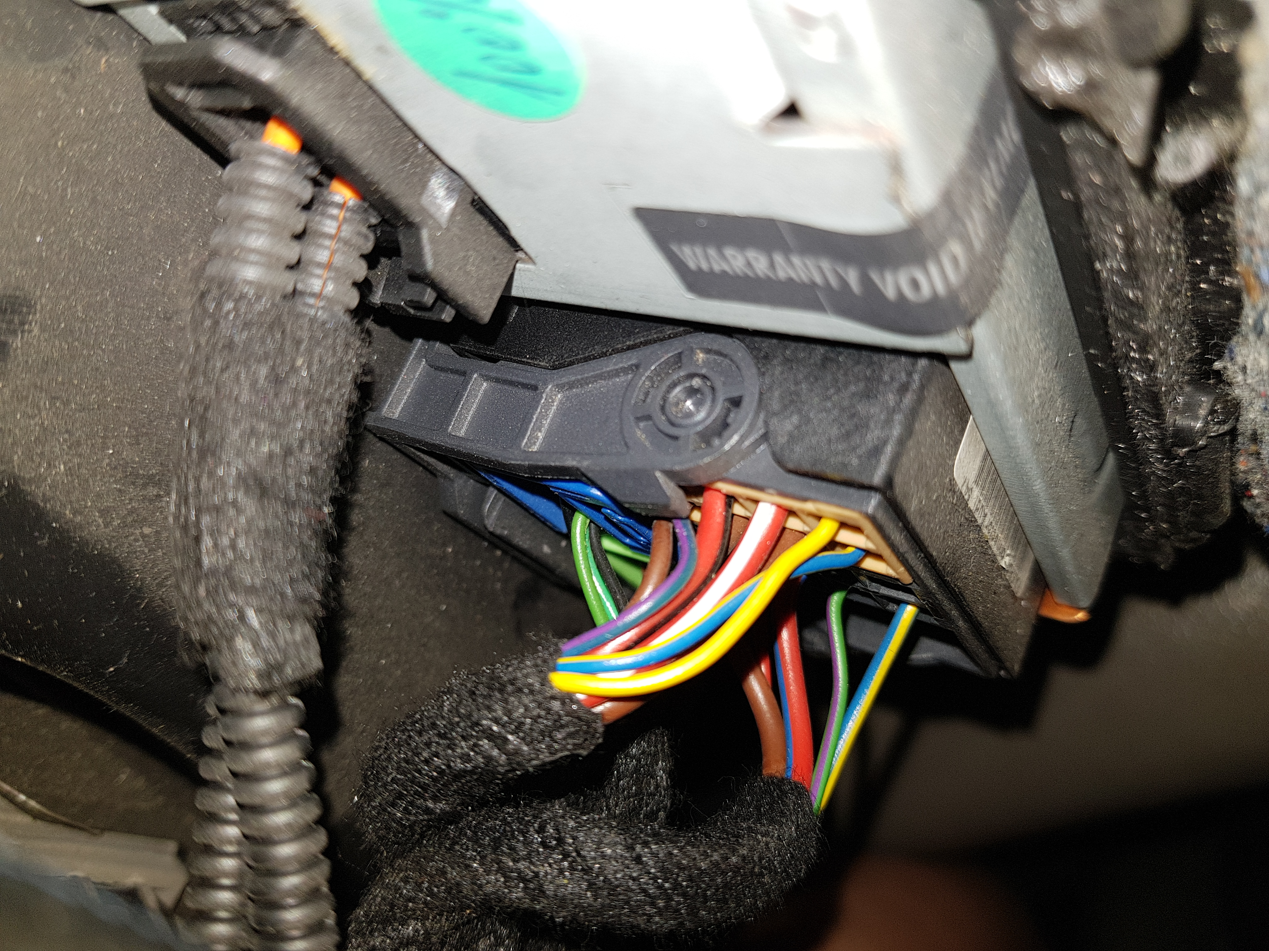

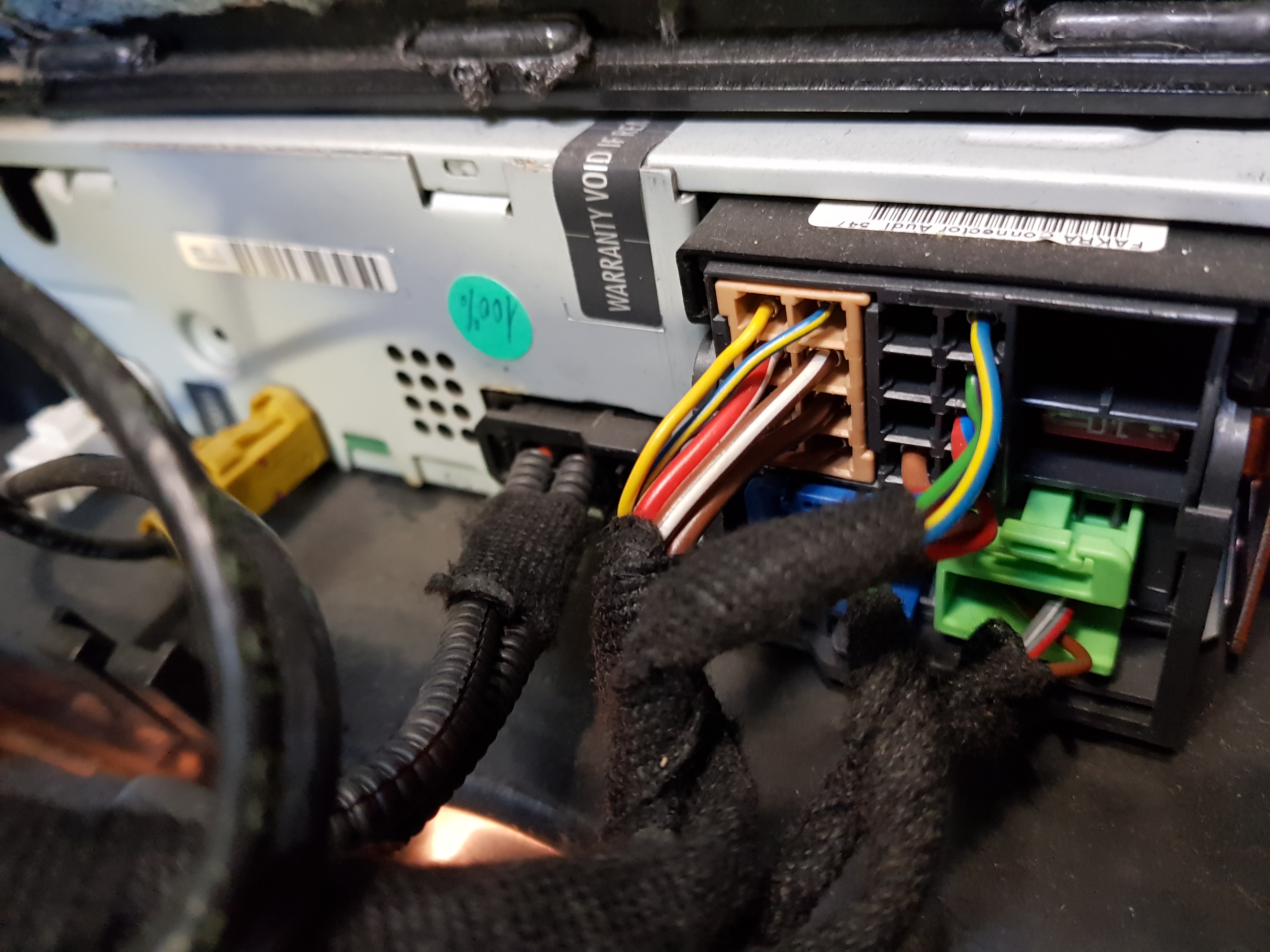

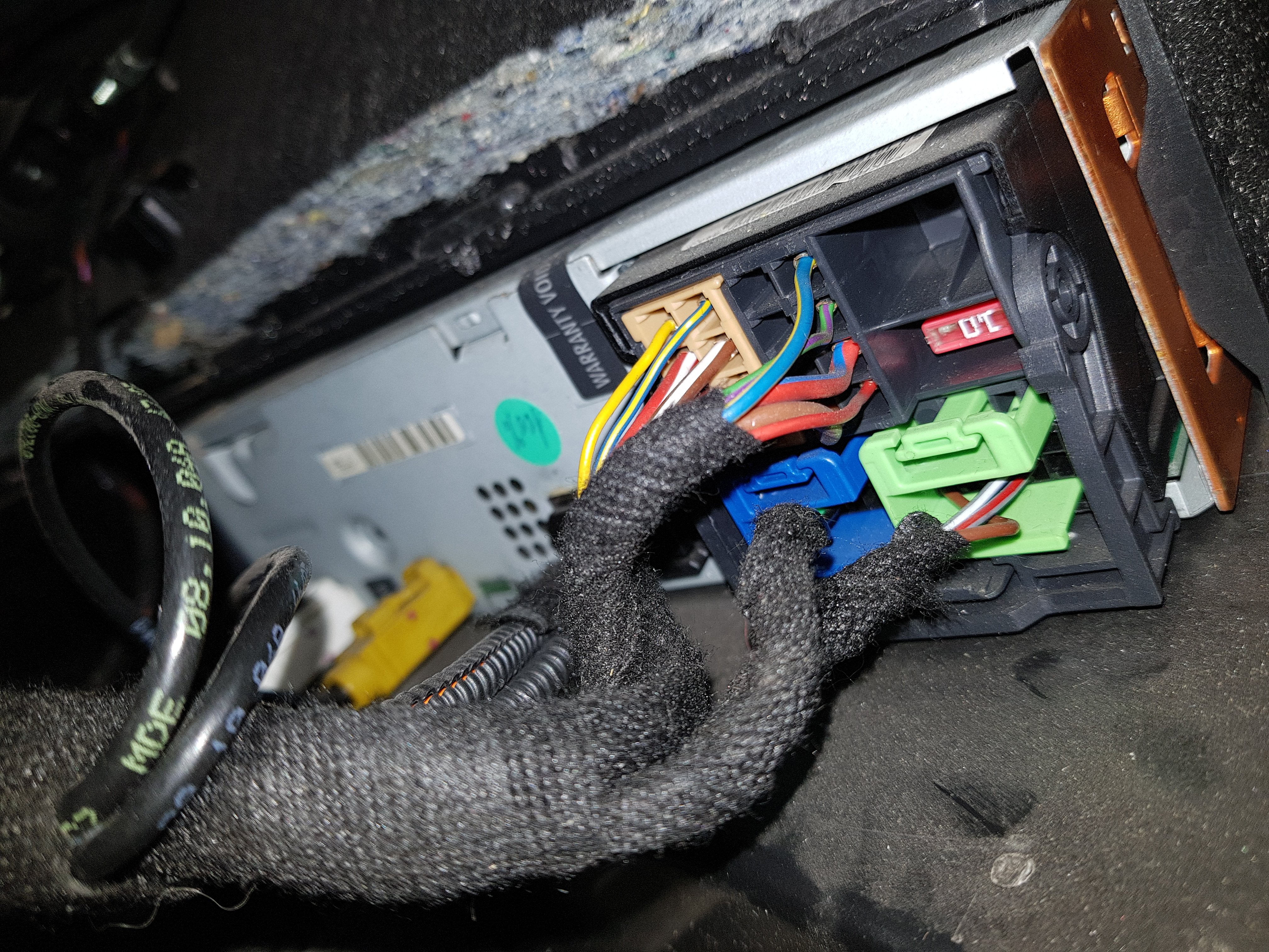

Juhtmed cd taga olemas. Aga millised juhtmed on kõlarijuhtmed...

pruun pistik
vasak punane-must ja pruun-must
parem punane-valge ja pruun-valge
