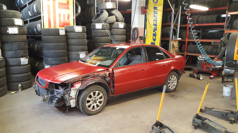

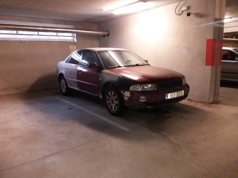

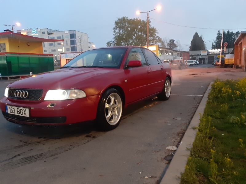

Lisan siis mõned pildid ka:
https://www.upload.ee/image/10885211/20171007_174319.jpg
https://www.upload.ee/image/10885227/received_1718212998214382.jpeg
https://www.upload.ee/image/10885392/received_1718273144875034.jpeg
https://www.upload.ee/image/10885394/received_1718296941539321.jpeg
https://www.upload.ee/image/10885246/received_1718347224867626.jpeg
https://www.upload.ee/image/10885268/20180525_161828.jpg
https://www.upload.ee/image/10885270/20180525_161905.jpg
https://www.upload.ee/image/10885289/20180711_180101.jpg
https://www.upload.ee/image/10885290/20180711_180111.jpg
https://www.upload.ee/image/10885293/received_298175457773533.jpeg
https://www.upload.ee/image/10885344/20190512_222132.jpg
https://www.upload.ee/image/10885345/20190512_222143.jpg
https://www.upload.ee/image/10885346/20190712_230003.jpg
https://www.upload.ee/image/10885361/20190712_232616.jpg
Pilte sai nüüd küll vast omajagu :D. Soovin kõikidele foormulastele rahulikke jõule ja head uut aastat! Uuendusteni:cool:

Värv tundub küll imelik. Enamus piltide peal oleks nagu rulliga värvitud ja paari pildi peal siis nagu läigiks.
pikk93
Registreerunud 09.02.15
Asukoht: Tallinn/Haapsalu
Auto: Audi A4B5 1,8T
postitati 24.12.19 16:16 Tsiteeri
Algselt postitas: sigaelmar
Speryga värvitud auto ju ega sealt ei saagi vast väga head tulemust:). Alguses sai tavalise spray otsaga proovitud. Aga lõpuks sai soetatud ots mis pihustab lehvikuna sellega siis sai terve auto üle lastud. Pole ka varem nii suures mahus ise värvind eks ilmselt ka sellepärast natuke kirju:D

Ilusam kindlasti :) Tegelikult on mul olemas LZ3L värvikooidga originaal värv ja lakk. Mille tahaks lähitulevikus ikkagi autopeale saada :). Sprayga sai tehtud sellel lihtsal põhjusel ,et autot oli vaja ja ei olnud ka see varijant üldse kallis maksma läks terve värv alla 100€.
