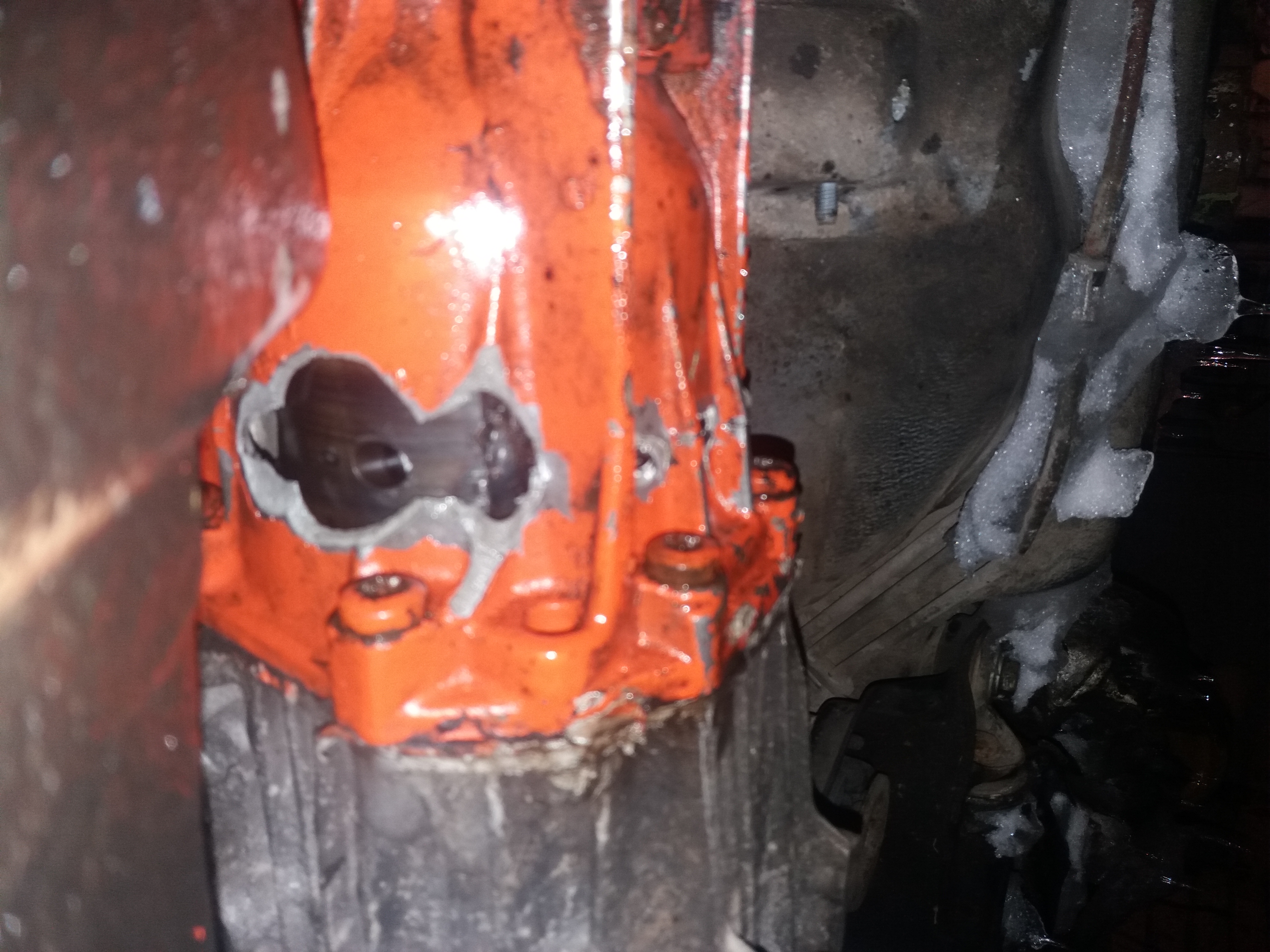

Vahepeal siis kokku kolmel võistlusel osalenud ning konkurentsi pole veel leidnud omale. Sõidetud ligi 400km, mis sellele autole sugugi kerged pole olnud. Laupäeval peale võistlust sai jääle harjutama mindud, kuid juba teisel ringil otsustas kast saba anda. Pikas lauges kurvis kadus teisega vedu, ragina saatel. Nüüdseks uus kast olemas, mis paigaldamist ootab. Palju aega pole, kuna laupäeval vaja jälle stardis olla. Ehk jääb nüüd tehnika ka kestma. Talvel veel lõppu õnneks ei paista.

Vanal kastil oli sõna otseses mõttes 2. Käik kaduma läinud, väljus too tükkhaaval läbi torseni korpuse. Eile õhtul sai kast vahetatud, torsen laiali, 4:1 seibid sisse, kokku tagasi. Proovisõit, kõik ilus tore, toimib. Täna hommikul läksin siis lumerada sõitma. Kõik 3 katset pidas auto kenasti vatu. Peale ürituse lõppemist mõtlesin, et lasen 1 ringi niisama lustiks ka, kuid sellega lõppes ka järgmine kast. Kõigepealt teine, ning esimene järgi. Ei teagi nüüd kuidas edasi talitada. 01e jaoks vaba raha enne suve ei teki ning 01a kastide poole vaatan juba viltuse kulmuga. Viimane kast sai siis 27km sõitu, kui laiali läks. Seekord vähemalt korpus terve ja õlid sees. Võtan homme esimesena all olnud kasti lahti ja vaatan, kas sealt saab vajalikud jupid quattro kasti remontimiseks. Kui ei, siis peab ilmselt auto osadeks tegema ning b5 kere poole vaatama, kuna 01e vajalikud jupid b4 peal maksavad rohkem kui asi väärt on. Kui kellelgi siodsa hinnaga 4.111 difriga quattro korralikku kasti pakkuda, võib priva kirjutada.

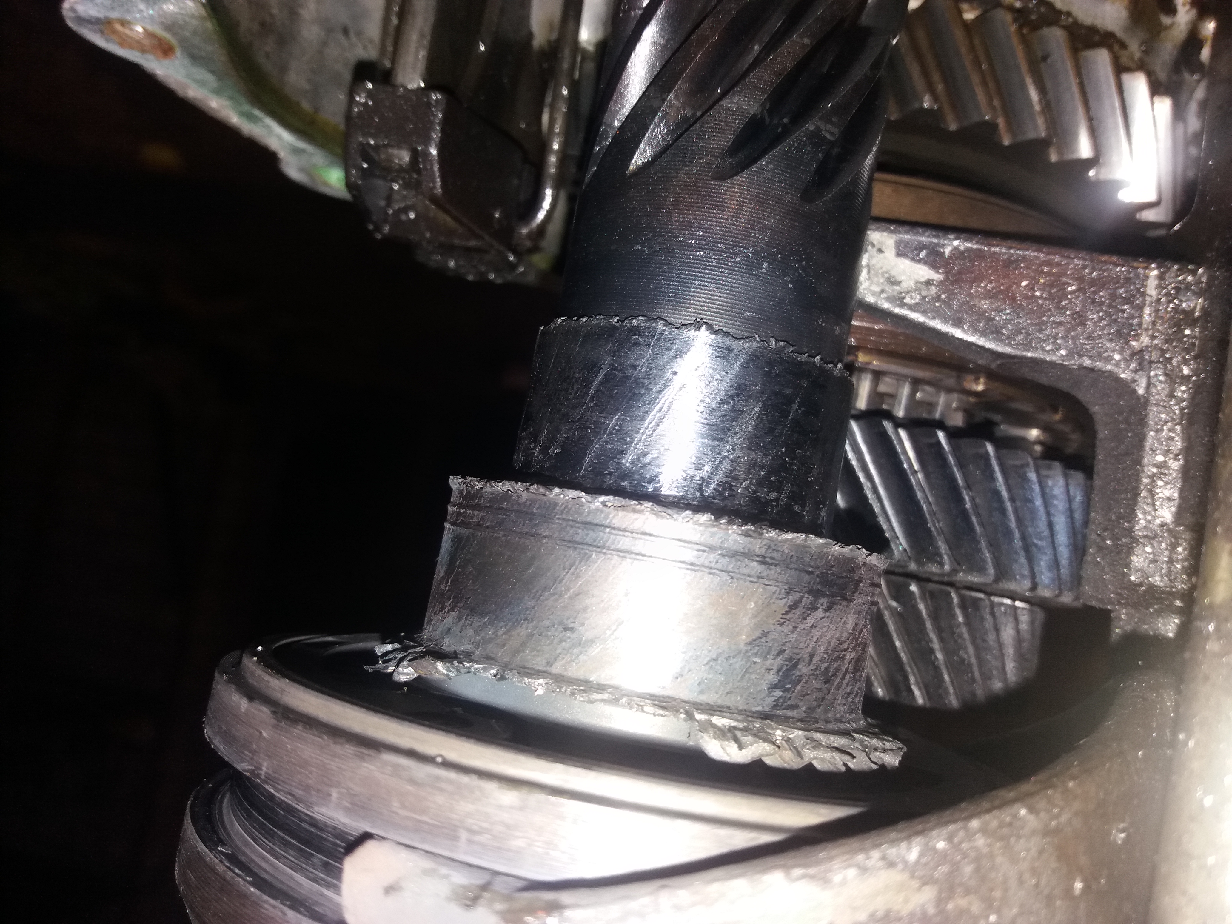

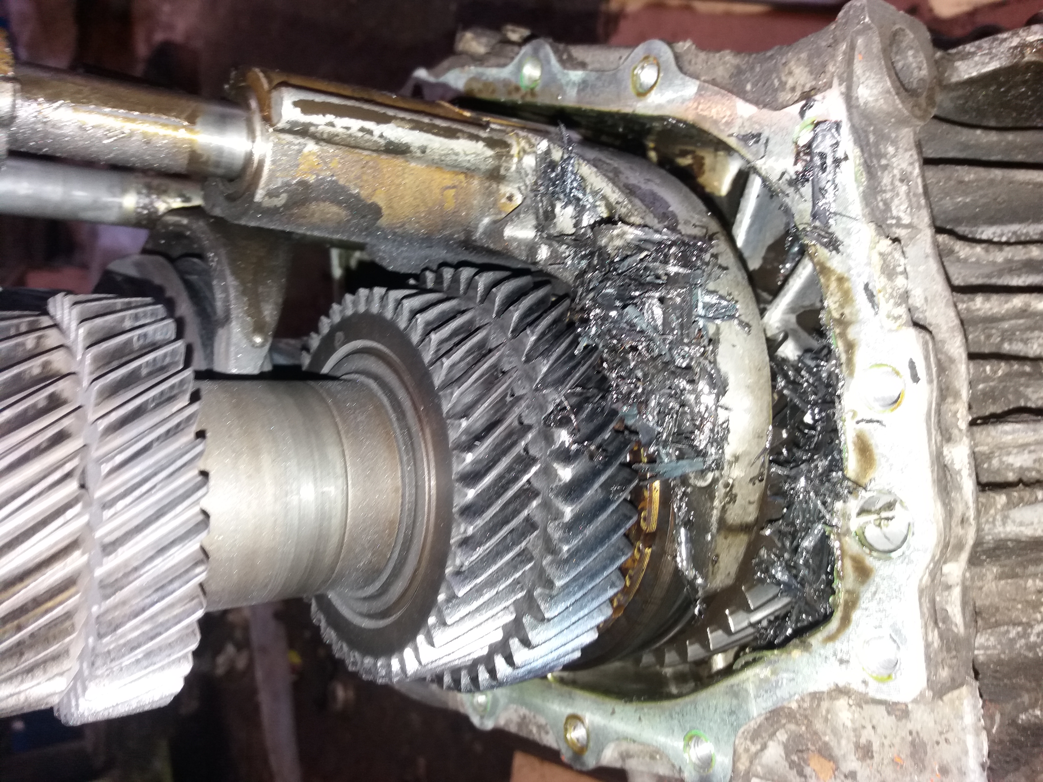

Otsin 1 kasti veel ja kui ikka otsa saab, siis vast asi liigses jõunumbris, kuigi ei taha seda uskuda. :D
Vana kast nägi selline välja: https://www.upload.ee/thumb/9513502/20190201_160105.jpg https://www.upload.ee/thumb/9515748/20190203_140650.jpg https://www.upload.ee/thumb/9515749/20190203_140154.jpg

Kumbki kast ei surnud käiguvahetuse ajal. Mõlemad said pika lauge kurvi peal otsa. Poole kurvi peal korra lasin gaasi maha ja uuesti peale andes korra kõrises ja kõik. Ja nii mõlema kastiga.

Kast remonditud, alla pandud ja toimib. Teisel kastil oli lülituskahvlil krae murdunud, jälje järgi oli juba ammu praoga olnud. Doonoriks olnud esiveduse kastist jäid kahvlid üle, saab teise kasti ka varuks korda teha. Kahju ainult et tali otsa sai. Kui muru juba roheliseks läheb, teen tagasi tagaveoks ning saab suvel ka funnida.
