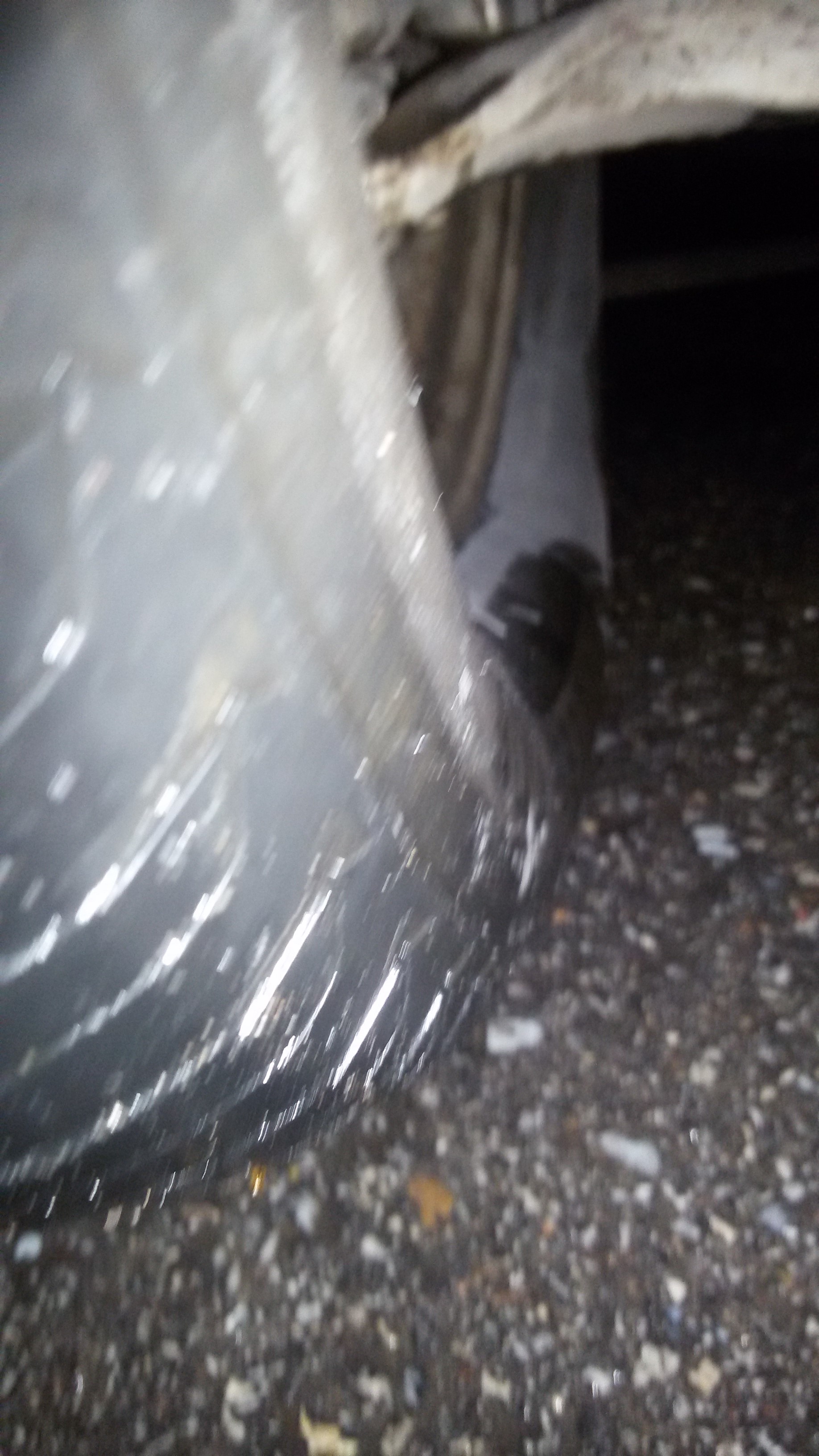

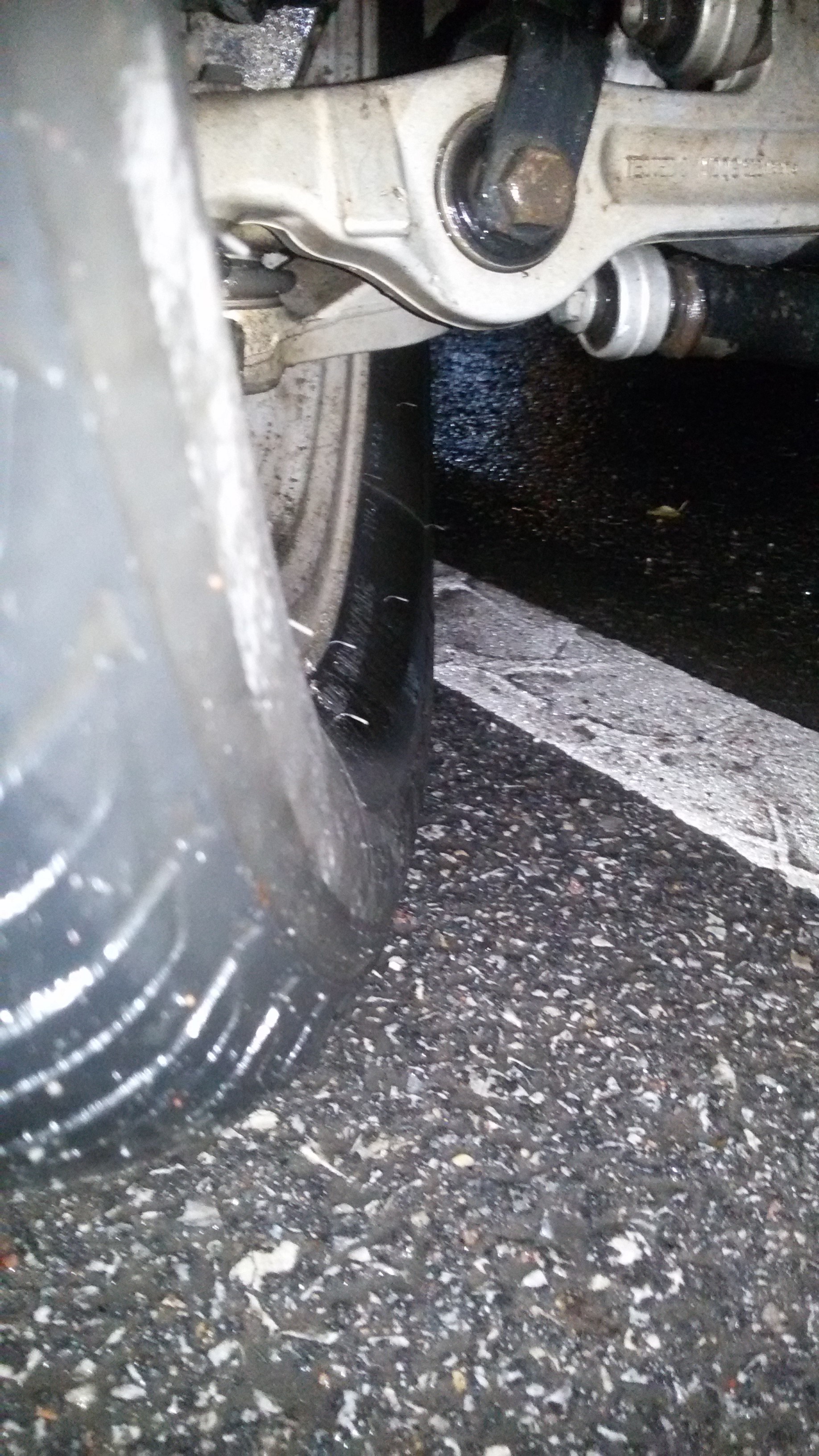

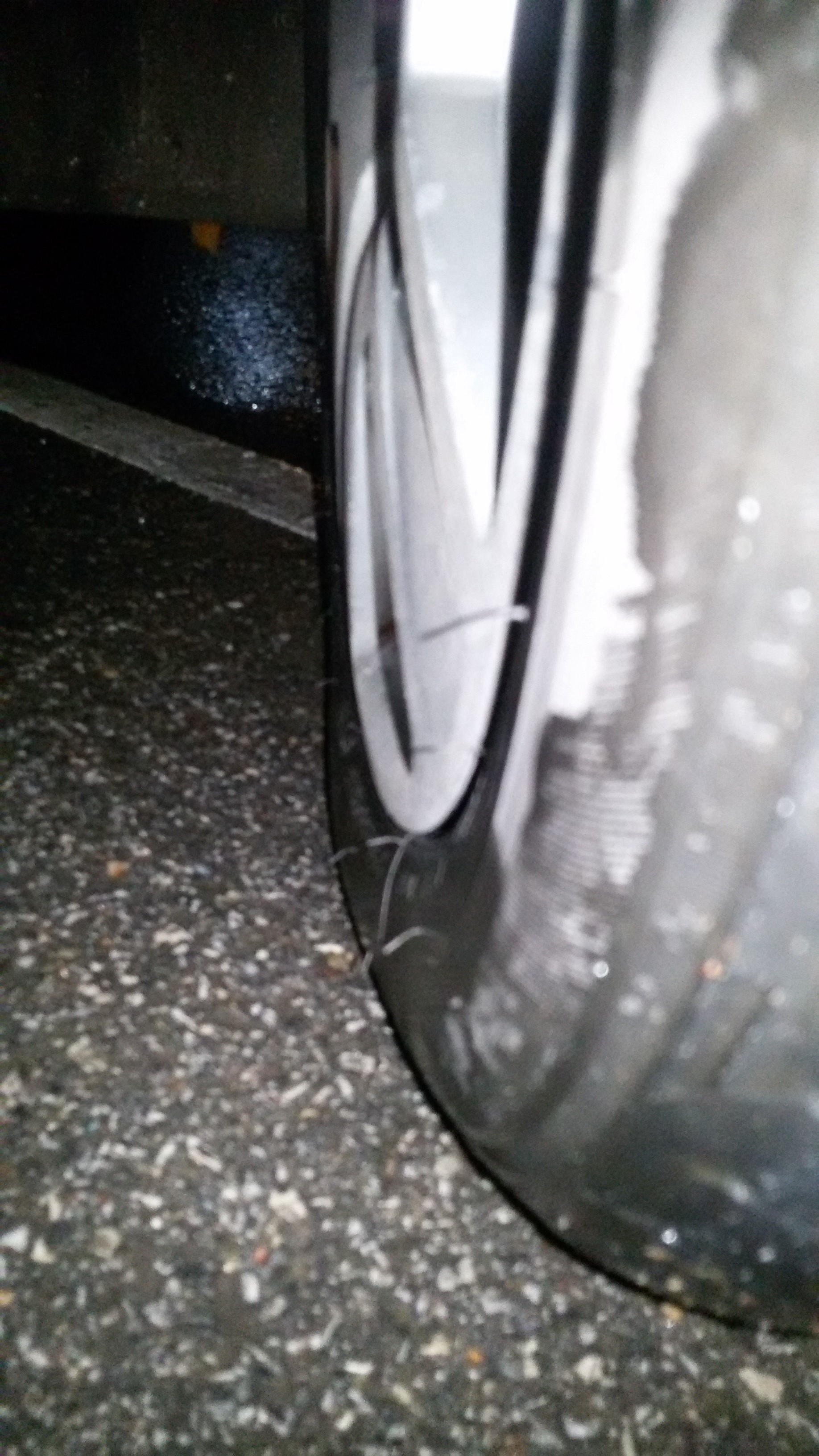

Lisan pildid, kuidas rehvid sissepoole punnitavad peale lühikest pöörangut. Niikaua väänab rehvi sissepoole, kuni lihtsalt jõuga haarduvus kaob ja välimist rehvi lohistatakse otse edasi.
Vasak välimine serv:
https://www.upload.ee/thumb/6287481/20161026_204322.jpg
Vasak seesmine serv:
https://www.upload.ee/thumb/6287484/20161026_204346.jpg
Parem seesmine serv:
https://www.upload.ee/thumb/6287488/20161026_204358.jpg
Parem välimine serv:
https://www.upload.ee/thumb/6287489/20161026_204404.jpg

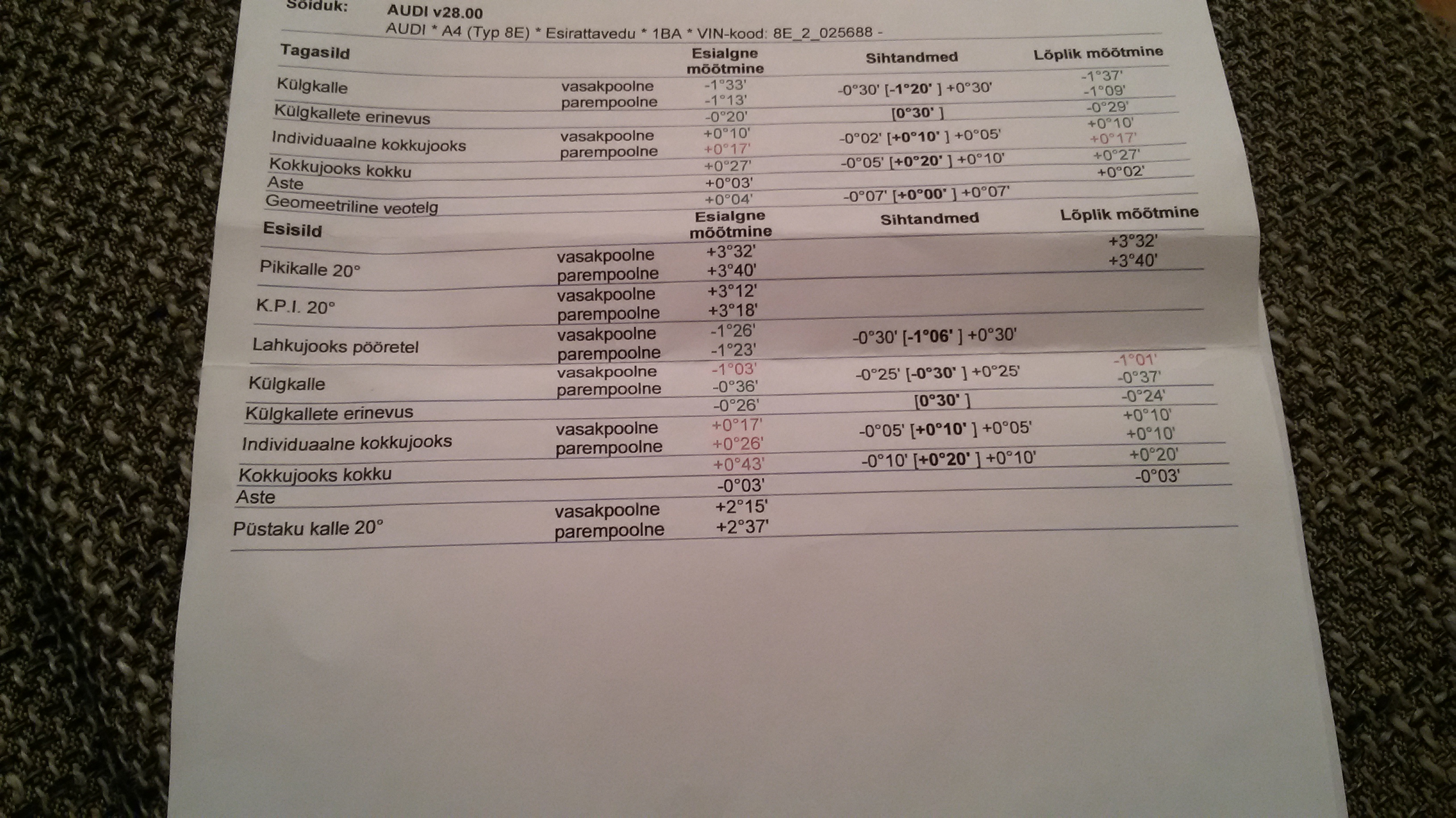

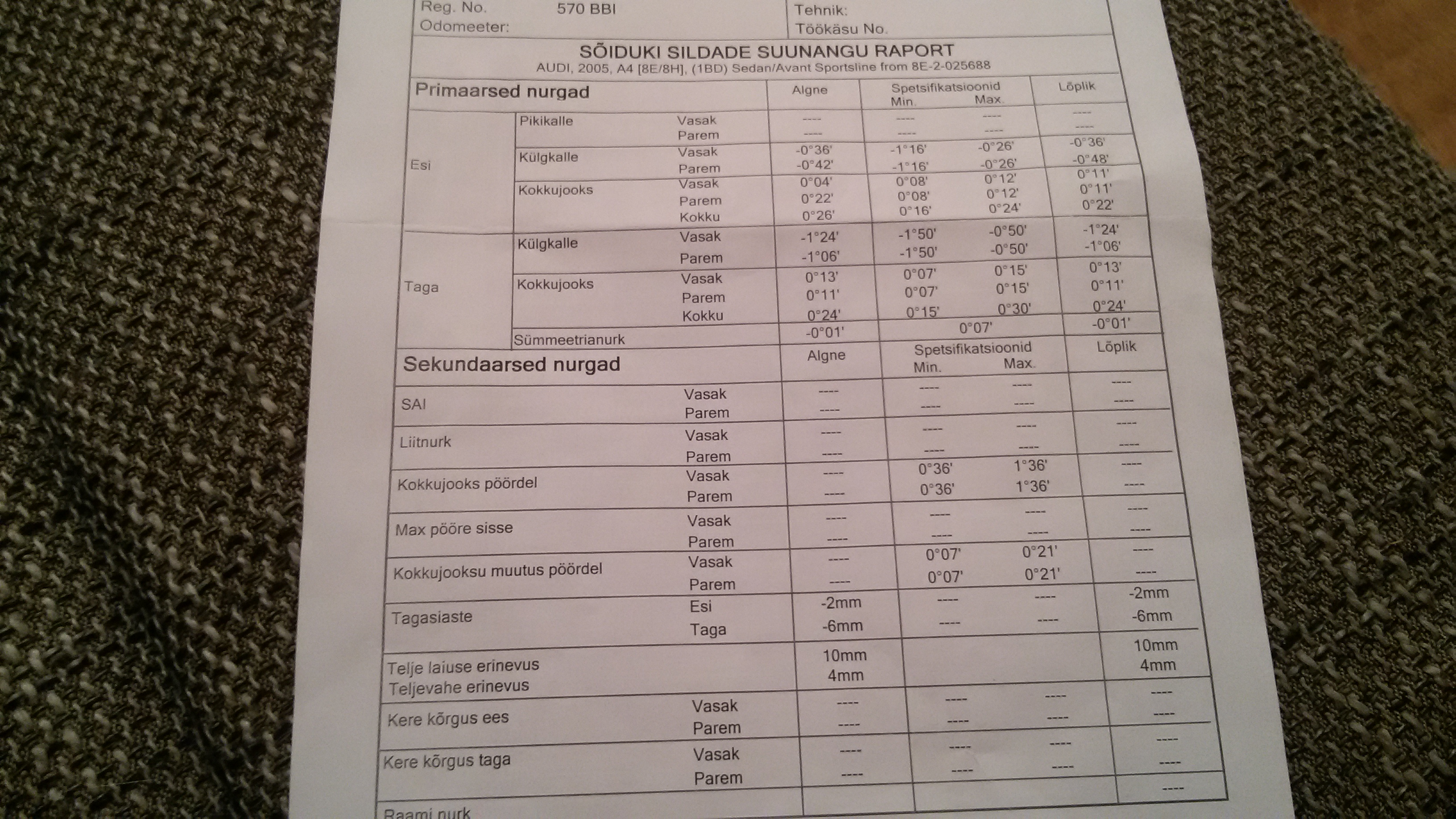

Originaalveljed all. Ehk mõni õõtsa puks pehmeks läinud ja annab niipalju liikuda. Võin stendi aruande siia riputada, kui keegi oskab sealt midagi arvata.

postitati 26.10.16 21:32 Tsiteeri
Koos rooliotstega muud ei teinud jah aga aasta jooksul on neid pulkasid seal veermikus vahetatud küll. Stabika kondid, amordid, amordi tugipadjad, enamik õõtsasid. Üldiselt veermikus enam kolinaid ei esine. Mitmes veermikukontrollis on hiljuti käidud ja üldiselt keegi midagi vahetamist väärt pole leidnud. Ainult korra on mainitud, et esimesed ülemised õõtsa puksid on minemas.
Esimene stend:
https://www.upload.ee/thumb/6288061/20161027_002138.jpg
Teine stend:
https://www.upload.ee/thumb/6288026/20161027_002225.jpg
