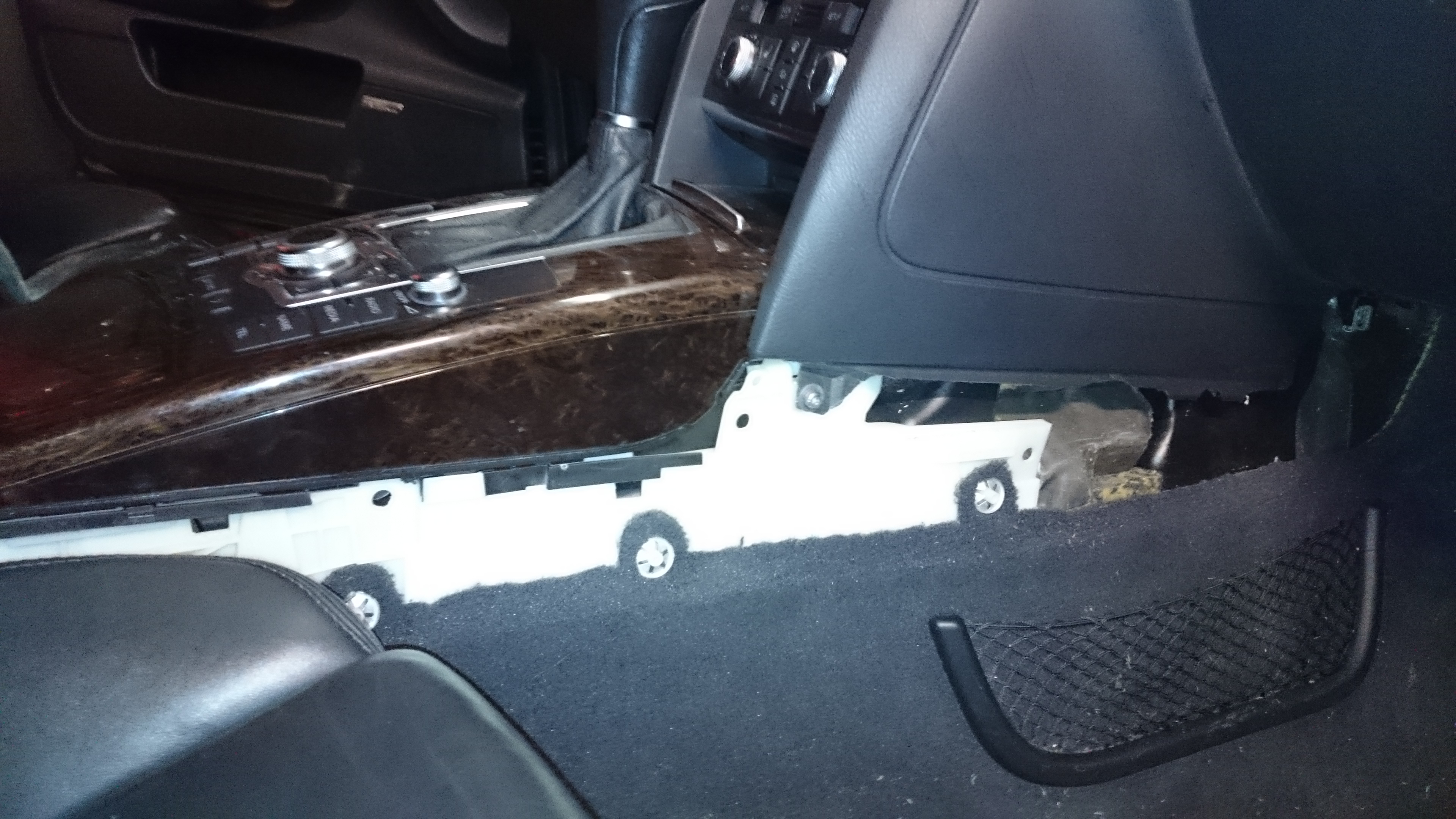

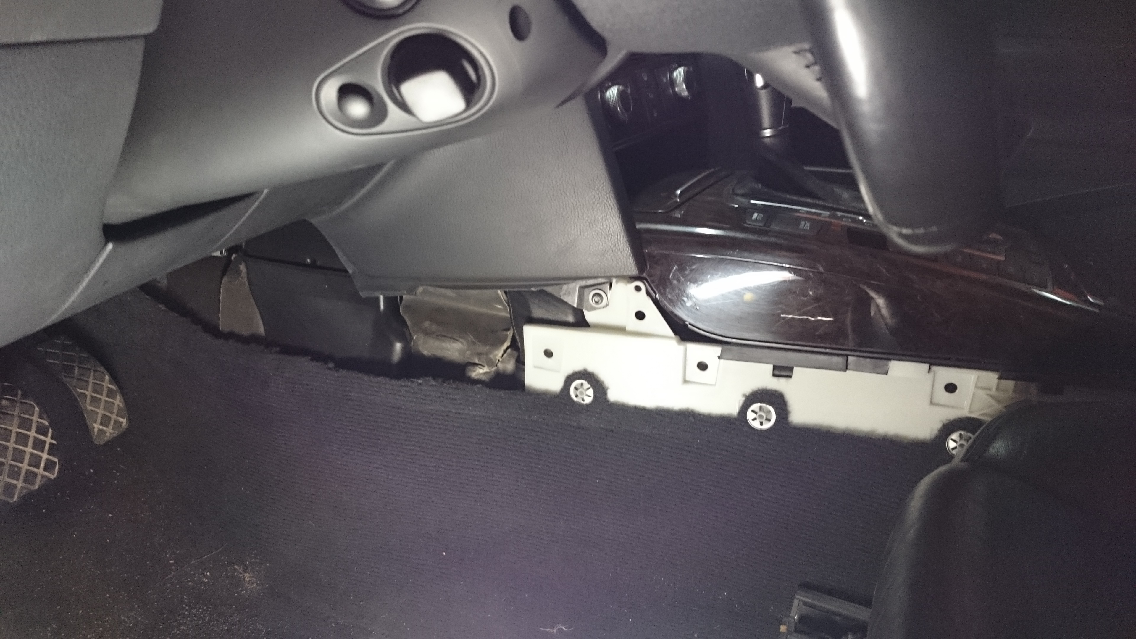

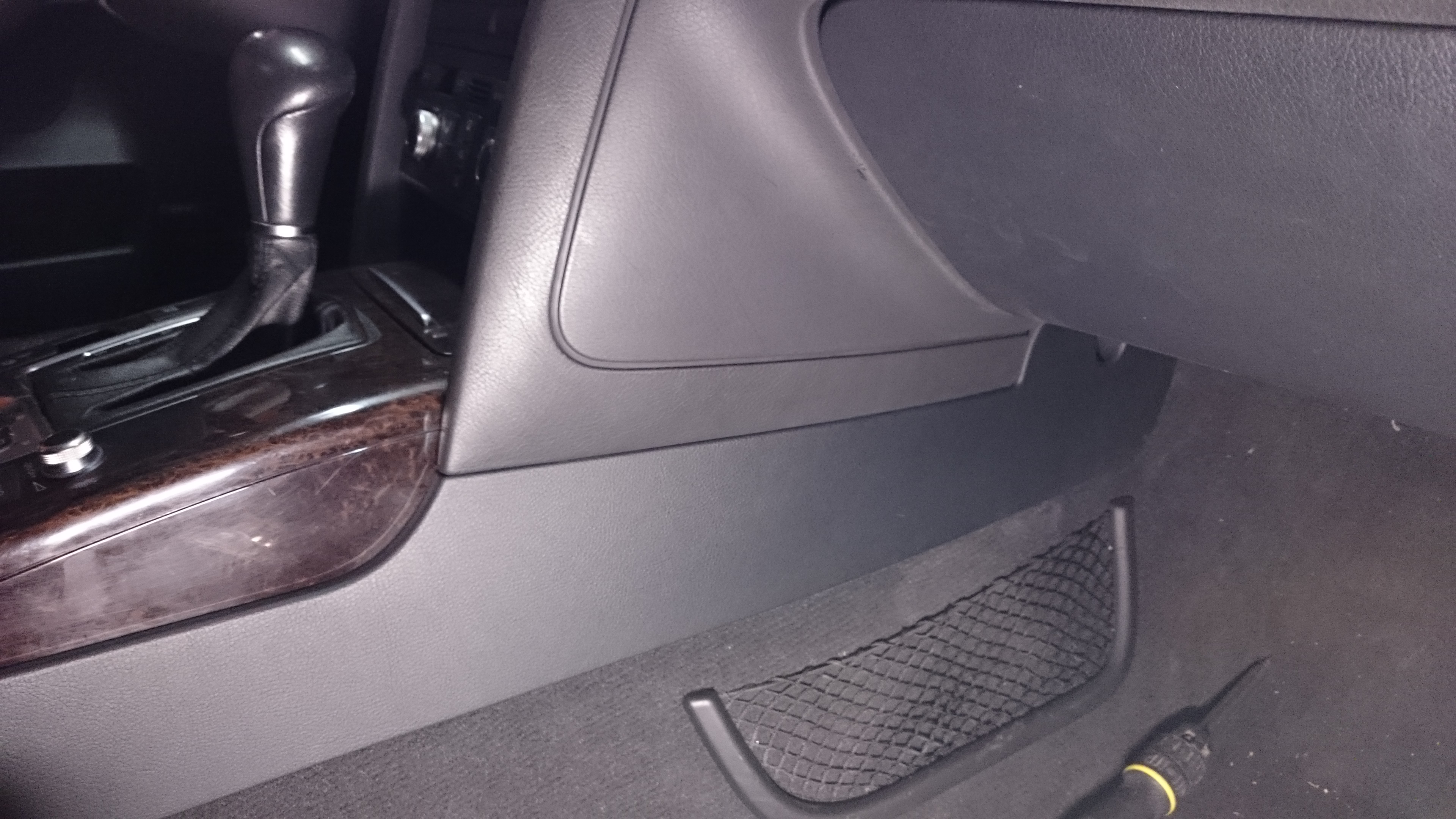

Alusta keskkonsooli küljes olevate liistude eemaldamisest. Kasuta suvalist lapikut nüri servaga tööriista millega sa ei vigasta detaile.
http://www.upload.ee/thumb/5447592/DSC_0512.JPG
http://www.upload.ee/thumb/5447596/DSC_0511.JPG
http://www.upload.ee/thumb/5447591/DSC_0513.JPG

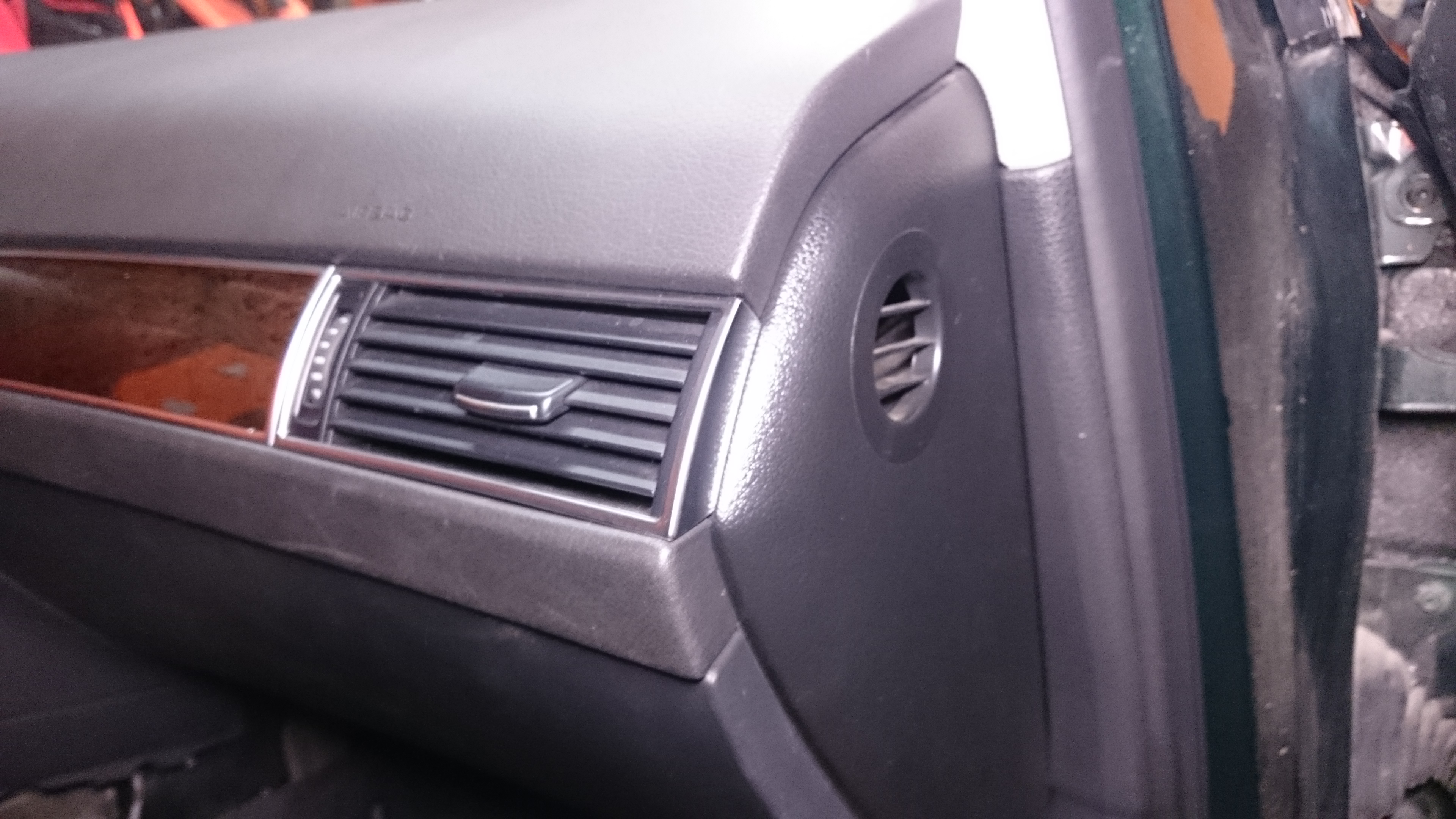

Kui salongiliistud on eemaldatud, võta ära külgmine kindalaeka kate. Sama tööriist vahele ja tõmba eemale.
http://www.upload.ee/thumb/5447602/DSC_0510.JPG
http://www.upload.ee/thumb/5447603/DSC_0509.JPG

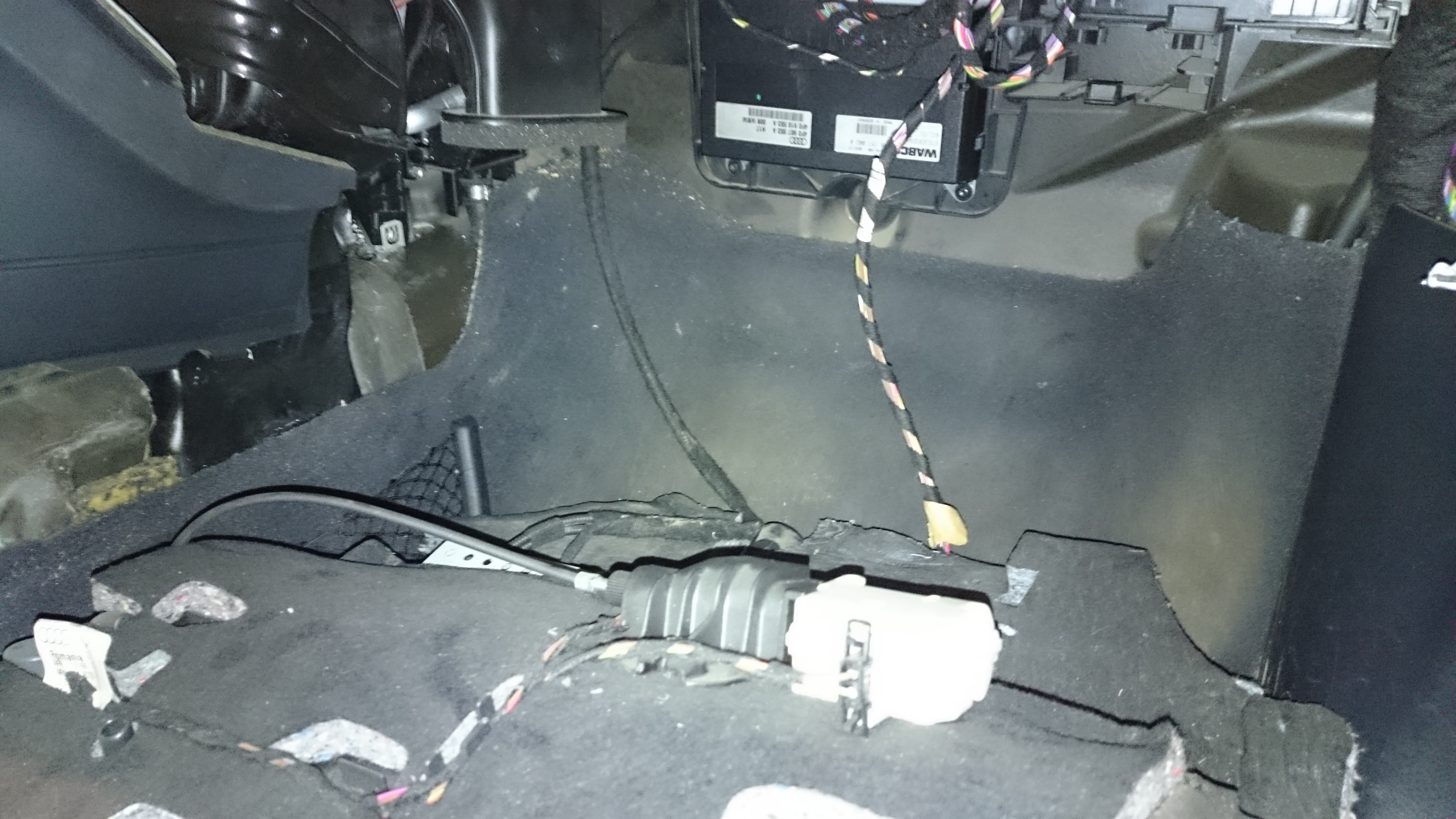

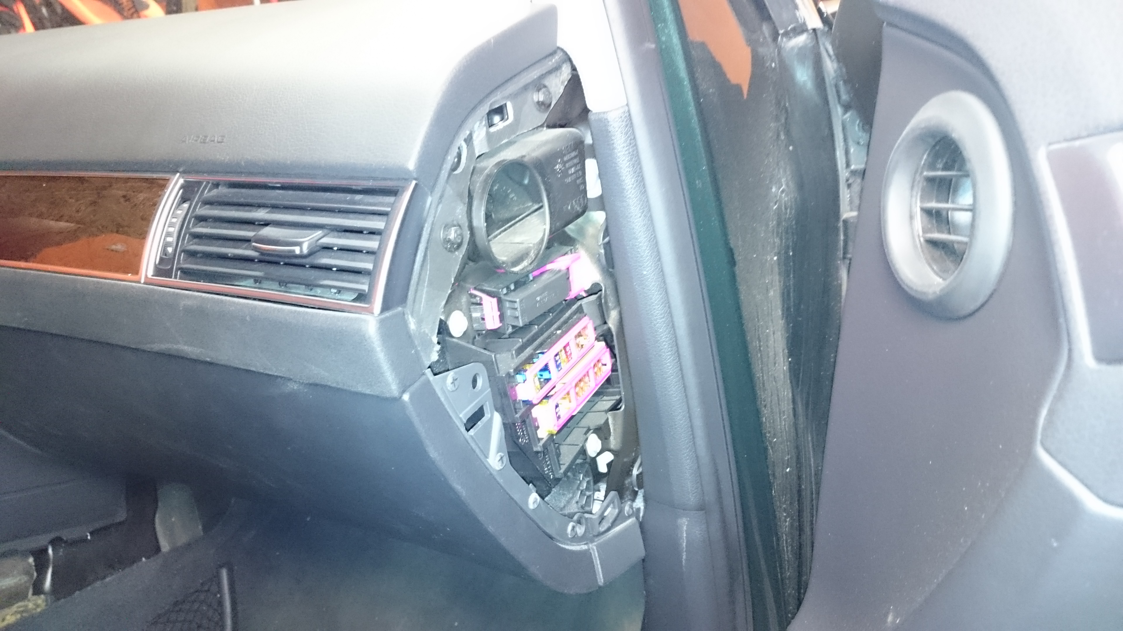

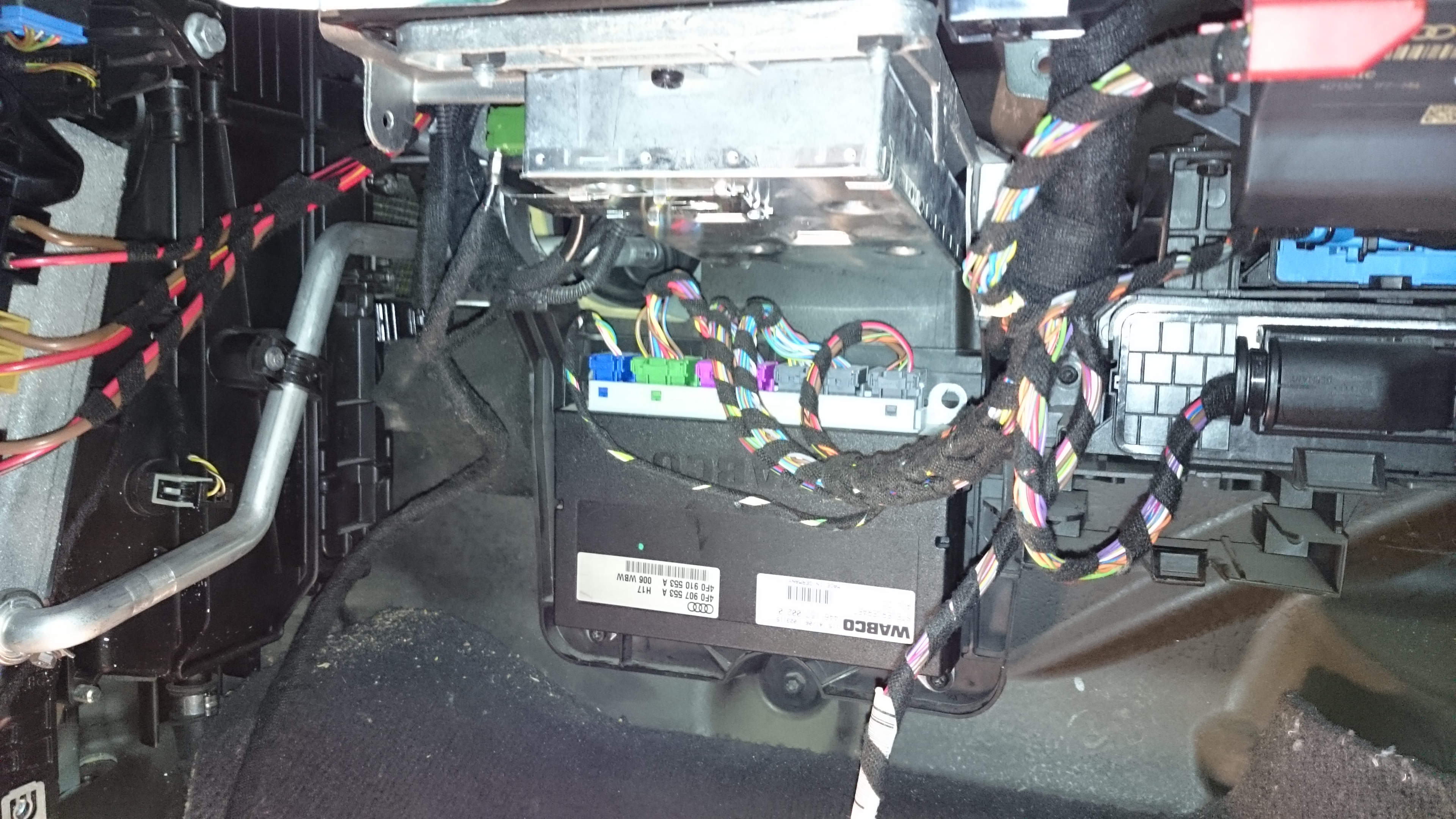

Eemalda kindalaegas. 3 kuuskantpolti. Peale kindalaeka eemaldamist, eemalda ka ees olevad plokid.
http://www.upload.ee/thumb/5447598/DSC_0507.JPG
http://www.upload.ee/thumb/5447605/DSC_0503.JPG

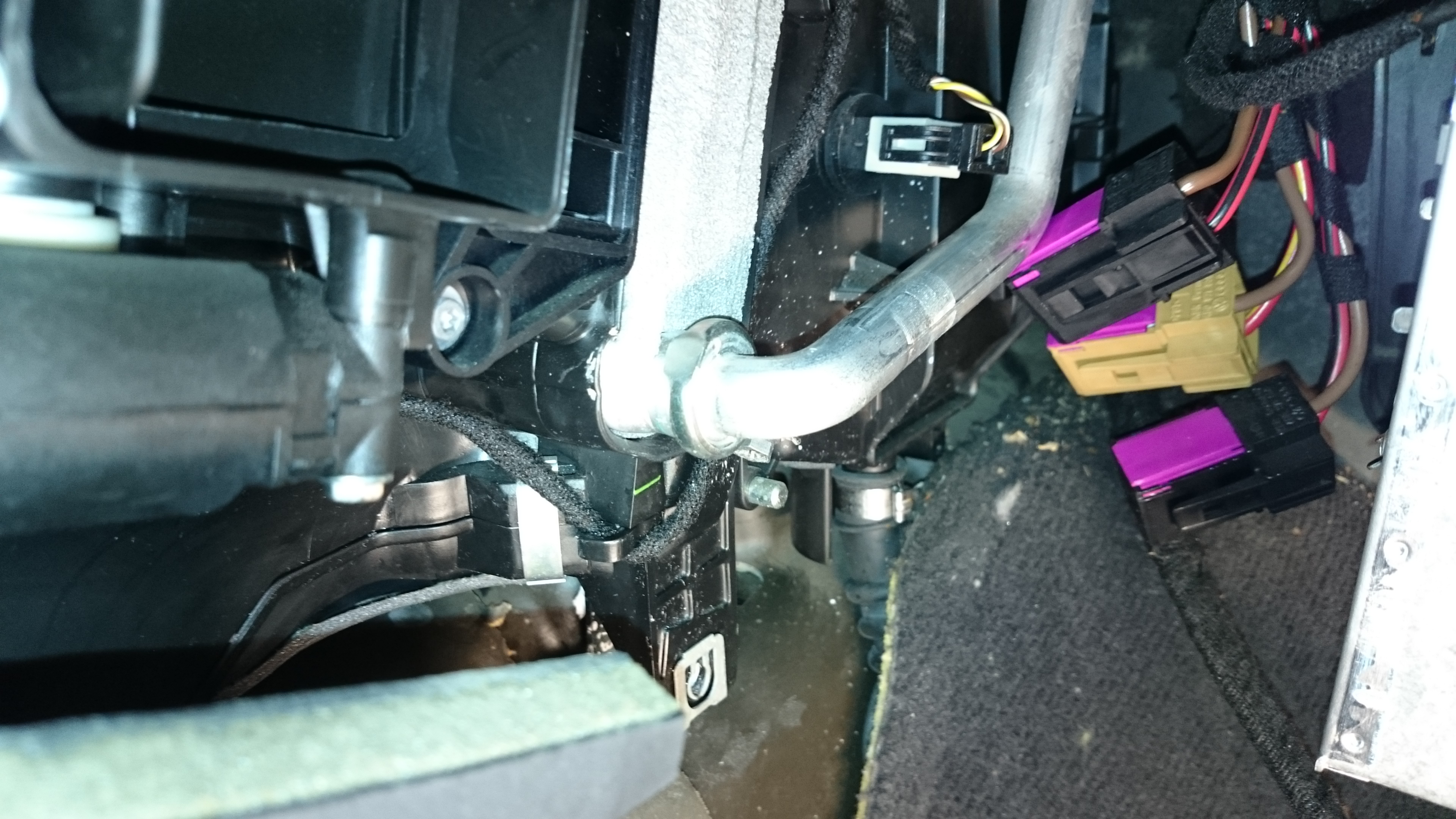

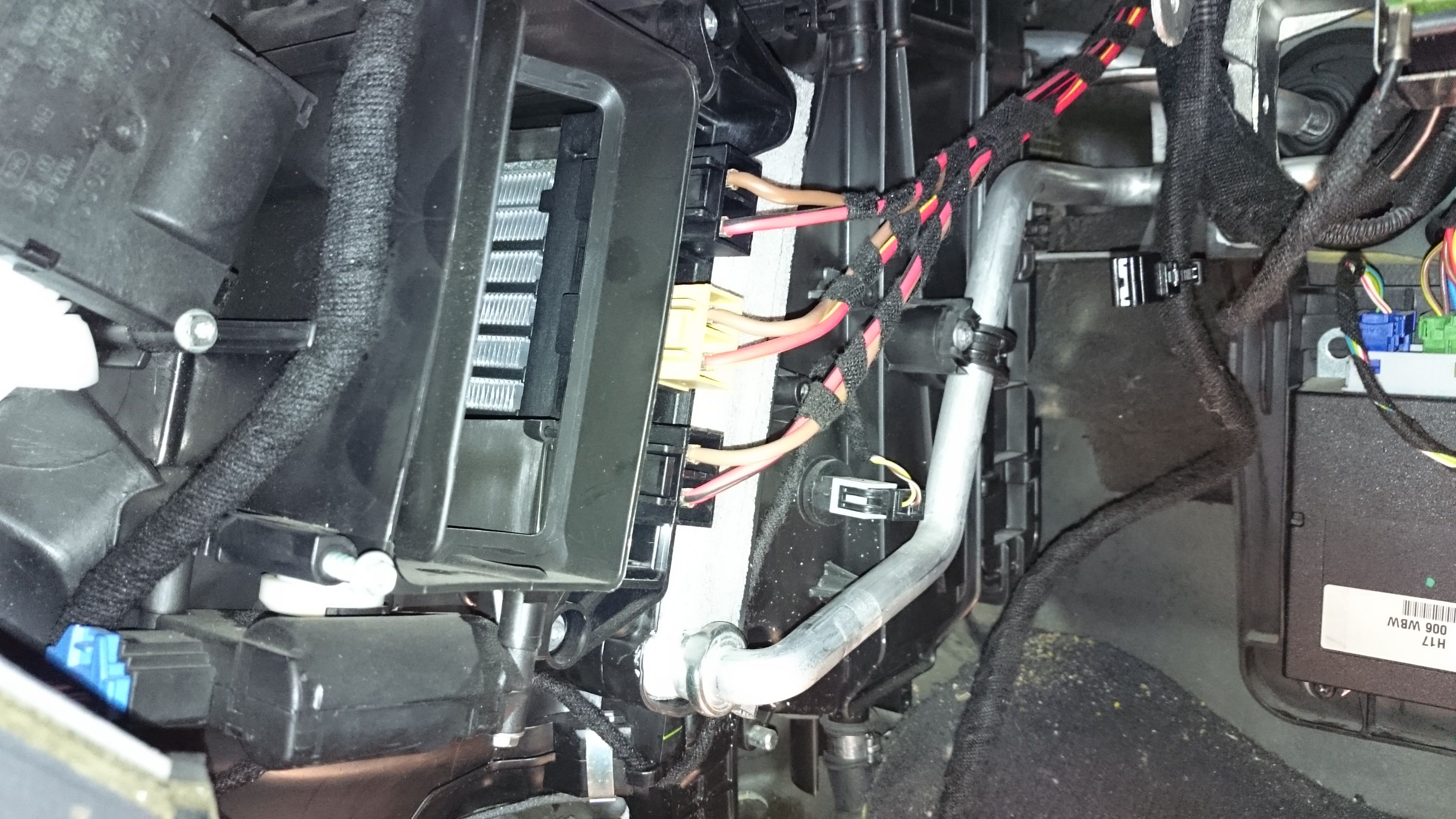

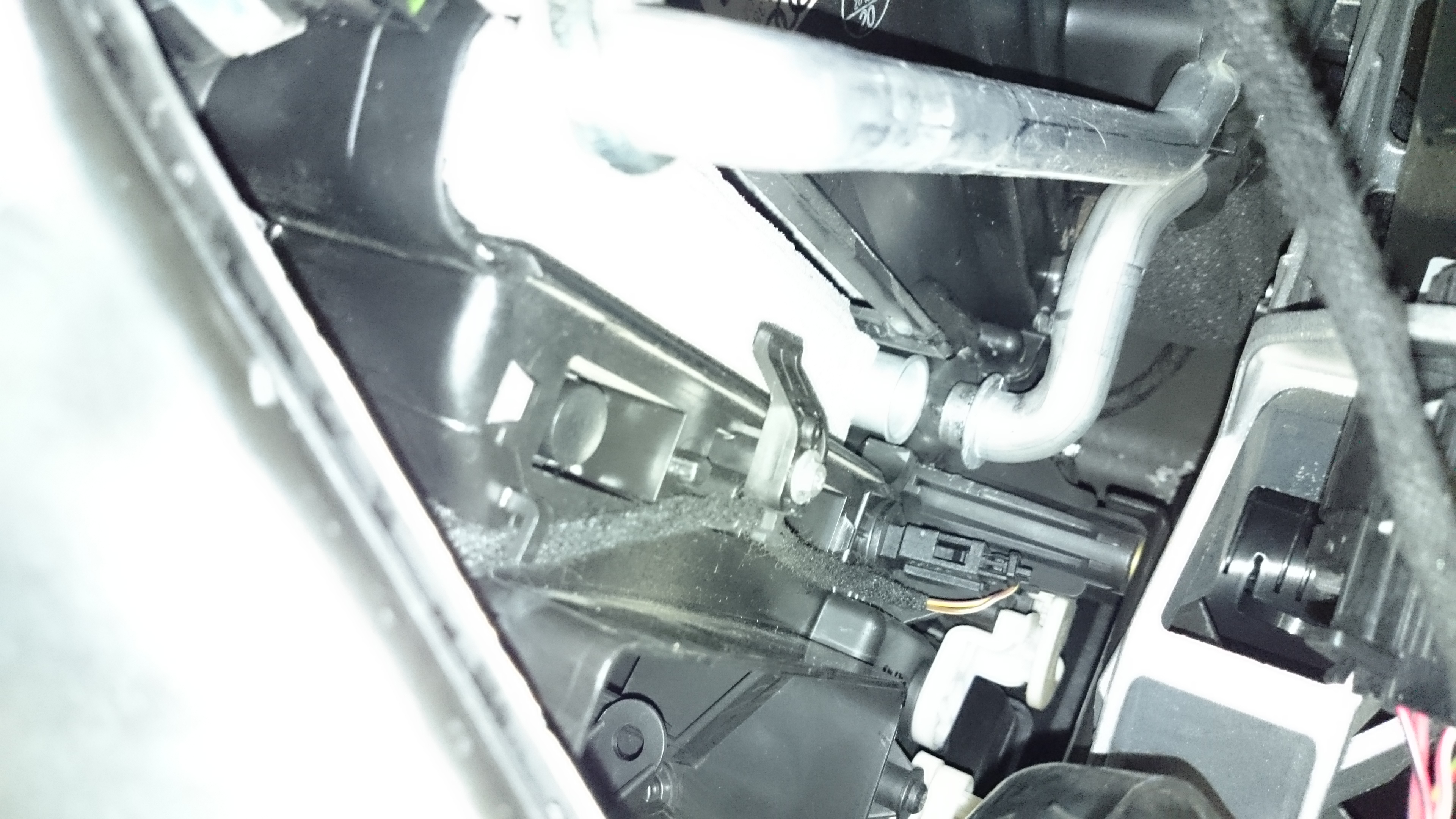

Nüüd tuleb lahti võtta salongiradiaatori ees olevad pistikud. Eemalda ka õhusuunaja. Eemalda toru radika küljest ja võta ära ka radiaatorit kinni hoidev klamber.
http://www.upload.ee/thumb/5447609/DSC_0502.JPG

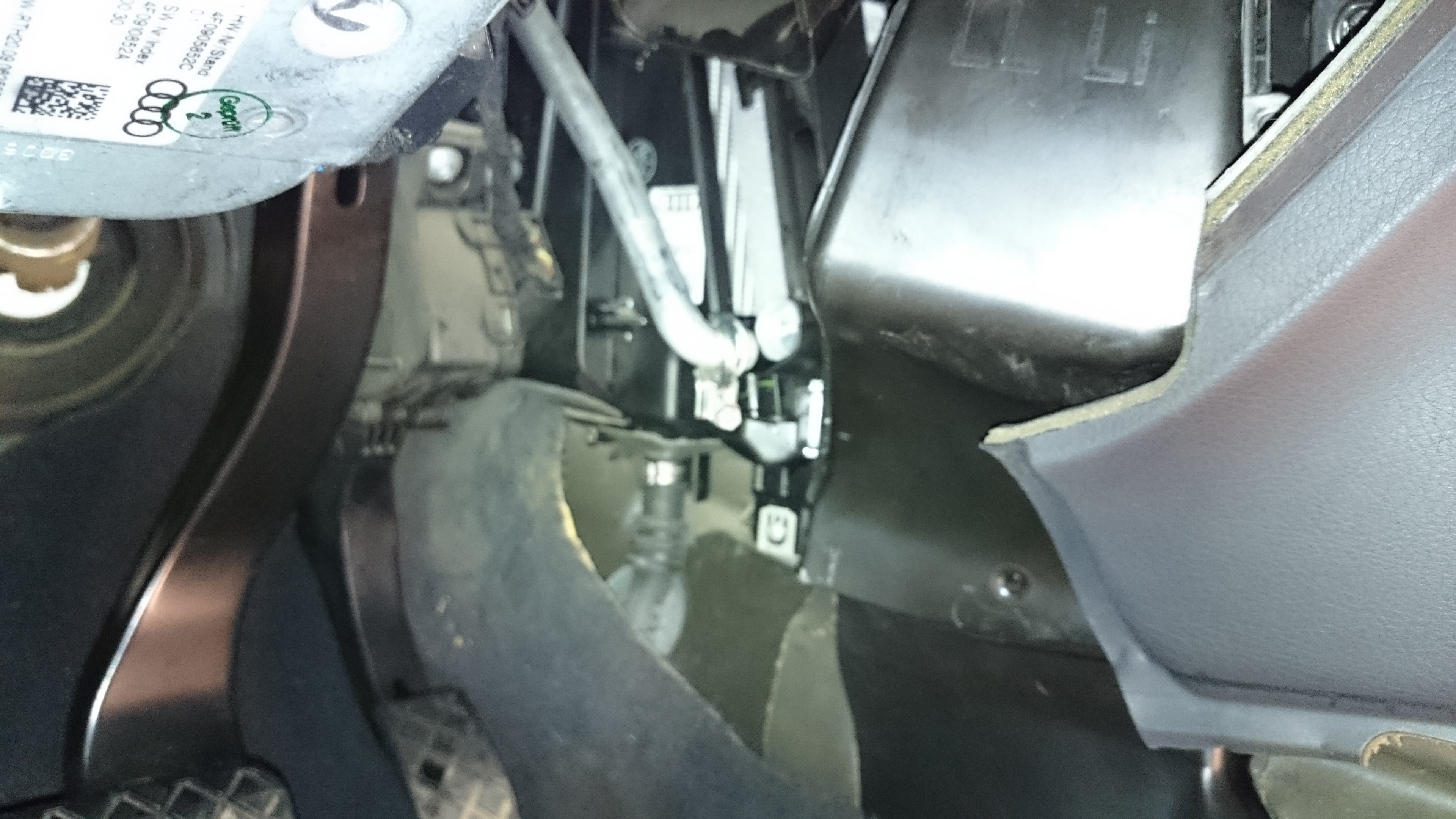

Eemalda torude klambrid ja kinnitused.
http://www.upload.ee/thumb/5447610/DSC_0499.JPG

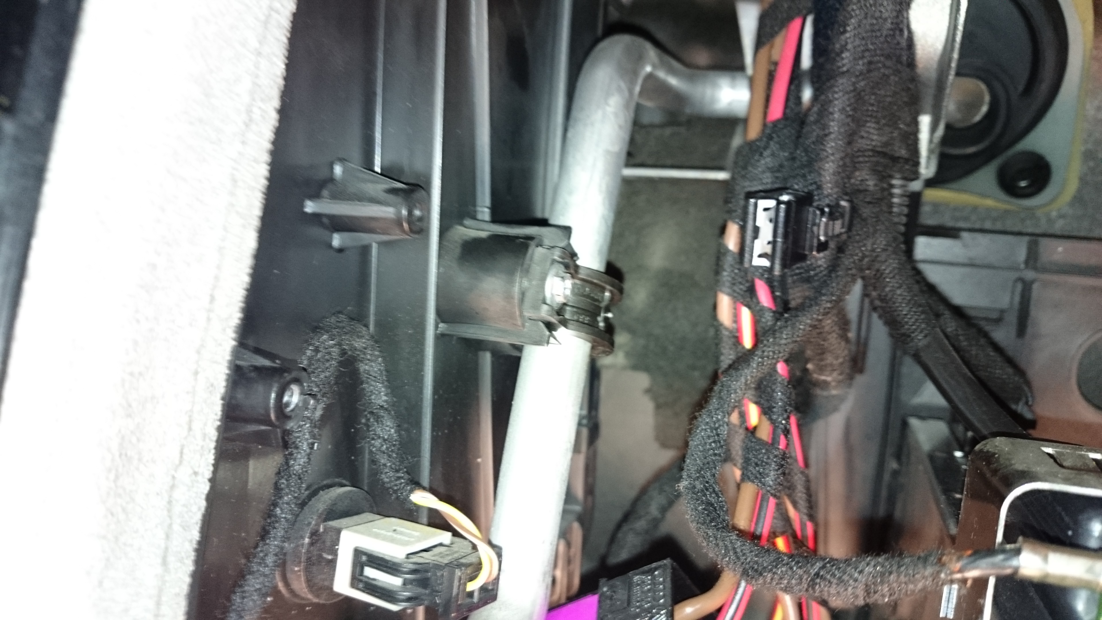

Kaasistuja poolt tehtud pilt kus on näidatud sama toru kinnitus.
http://www.upload.ee/thumb/5447611/DSC_0497.JPG

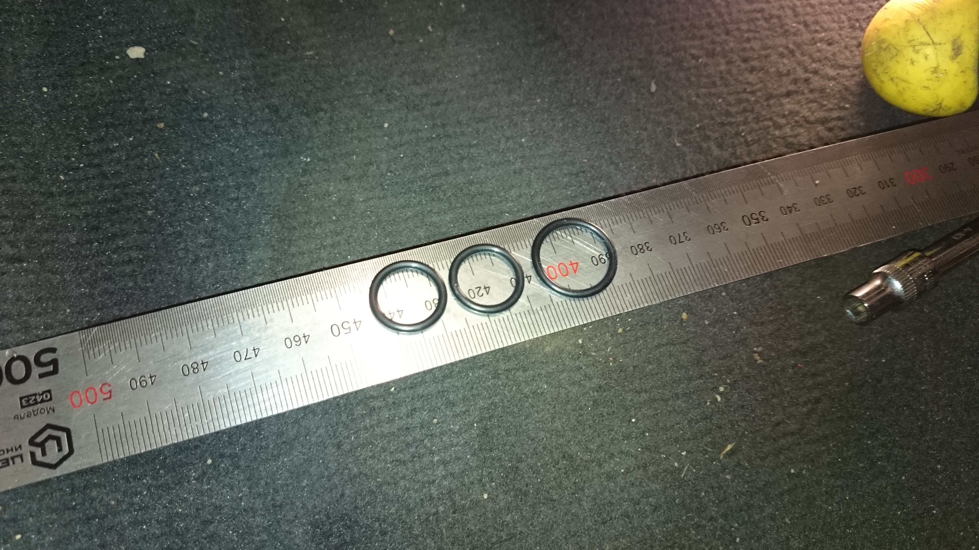

Kui torud on lahti võetud, saad 3 tihendit kätte.
http://www.upload.ee/thumb/5447624/DSC_0487.JPG

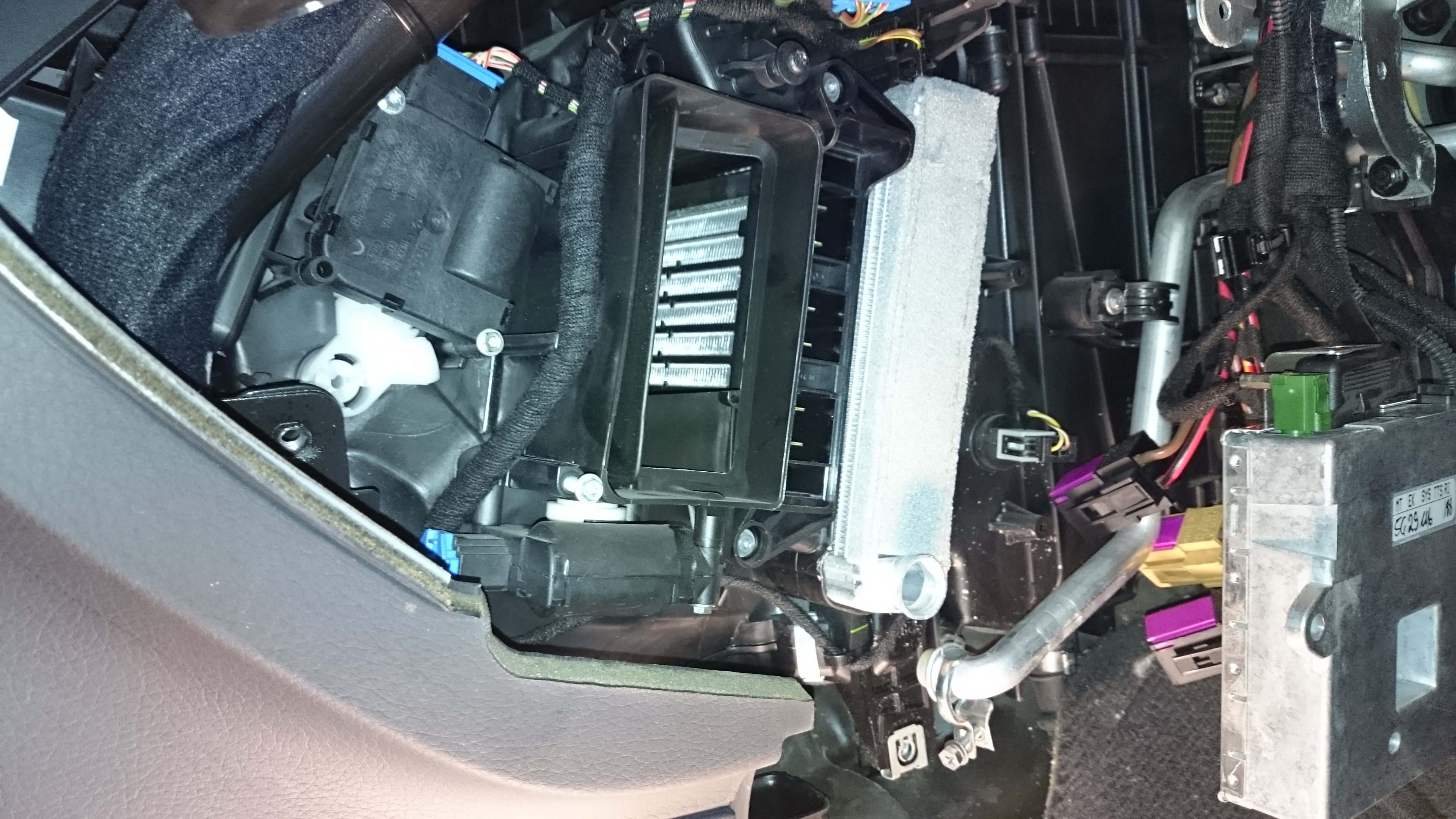

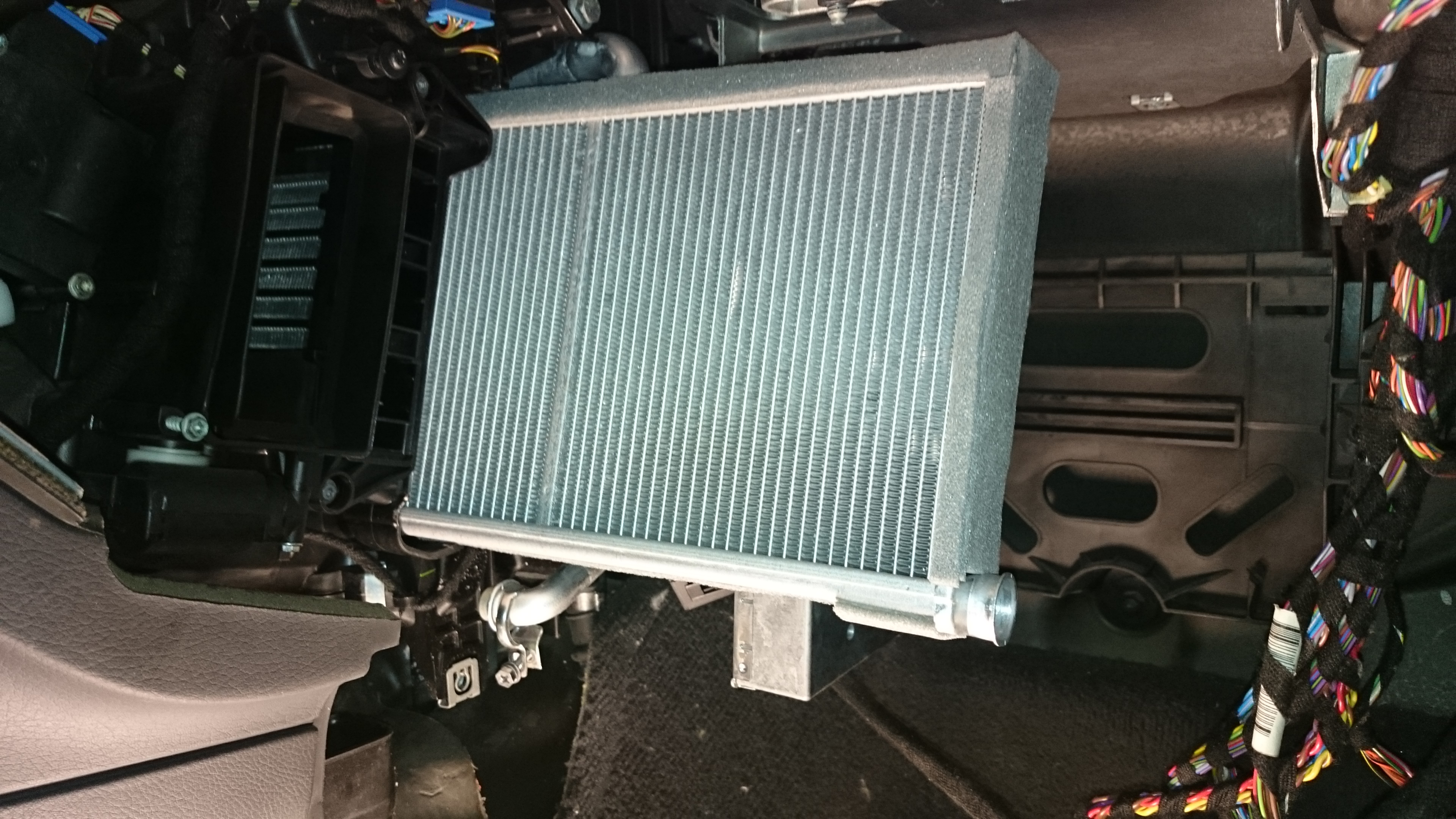

Kui on eemaldatud mõlemalt poolt torud, tuleb radiaator jõuga välja tõmmata.
http://www.upload.ee/thumb/5447626/DSC_0486.JPG
http://www.upload.ee/thumb/5447627/DSC_0485.JPG
Ja ongi radiaator käes.
http://www.upload.ee/thumb/5447628/DSC_0480.JPG
