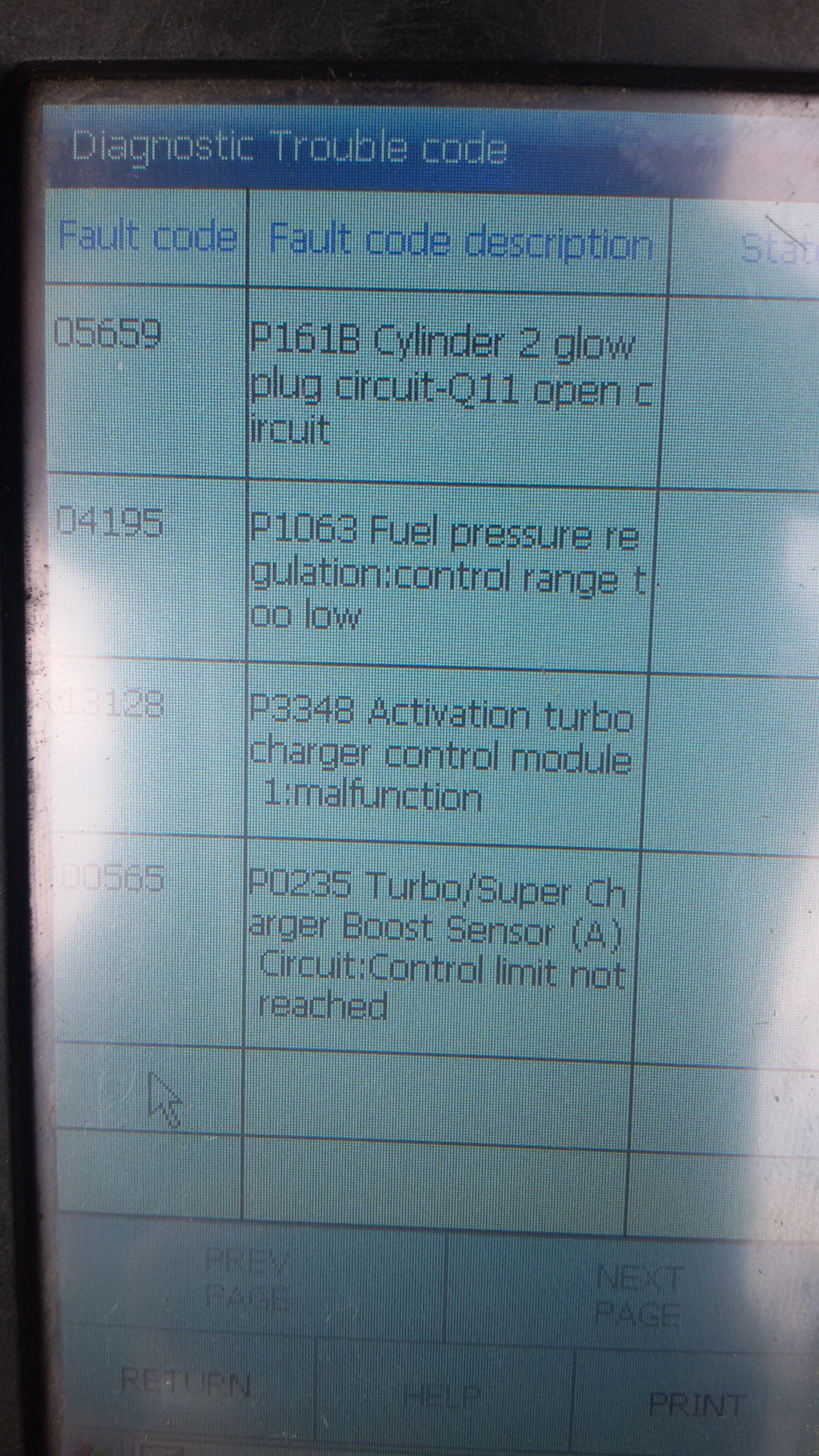

Tere jälle.
Mure siis tagasi tekkinud.
Nimelt juba 2000 rpm-i juures kaob jõud ja kui pedaali rohkem vajutada kui minna jõuab, siis viskab eelsüüte tule vilkuma.
Viga ikka sama: P0087.
liskas viskas ka põlema mootoritule selliste vigadega.
http://www.upload.ee/thumb/4208063/20140814_091728.jpg
Vigade kustutamisel ilmus tagasi viga P3348.
Ehk keegi targem oskab seletada mis viga ja millest alustada.
Parimat.
Tarmo

postitati 14.08.14 08:37 Tsiteeri
Turbo viga ma praegu ei vaataks, sest see võib vabalt sisse tulla, kui liiga vähe kütust peale tuleb, sest rõhk jookseb maha.

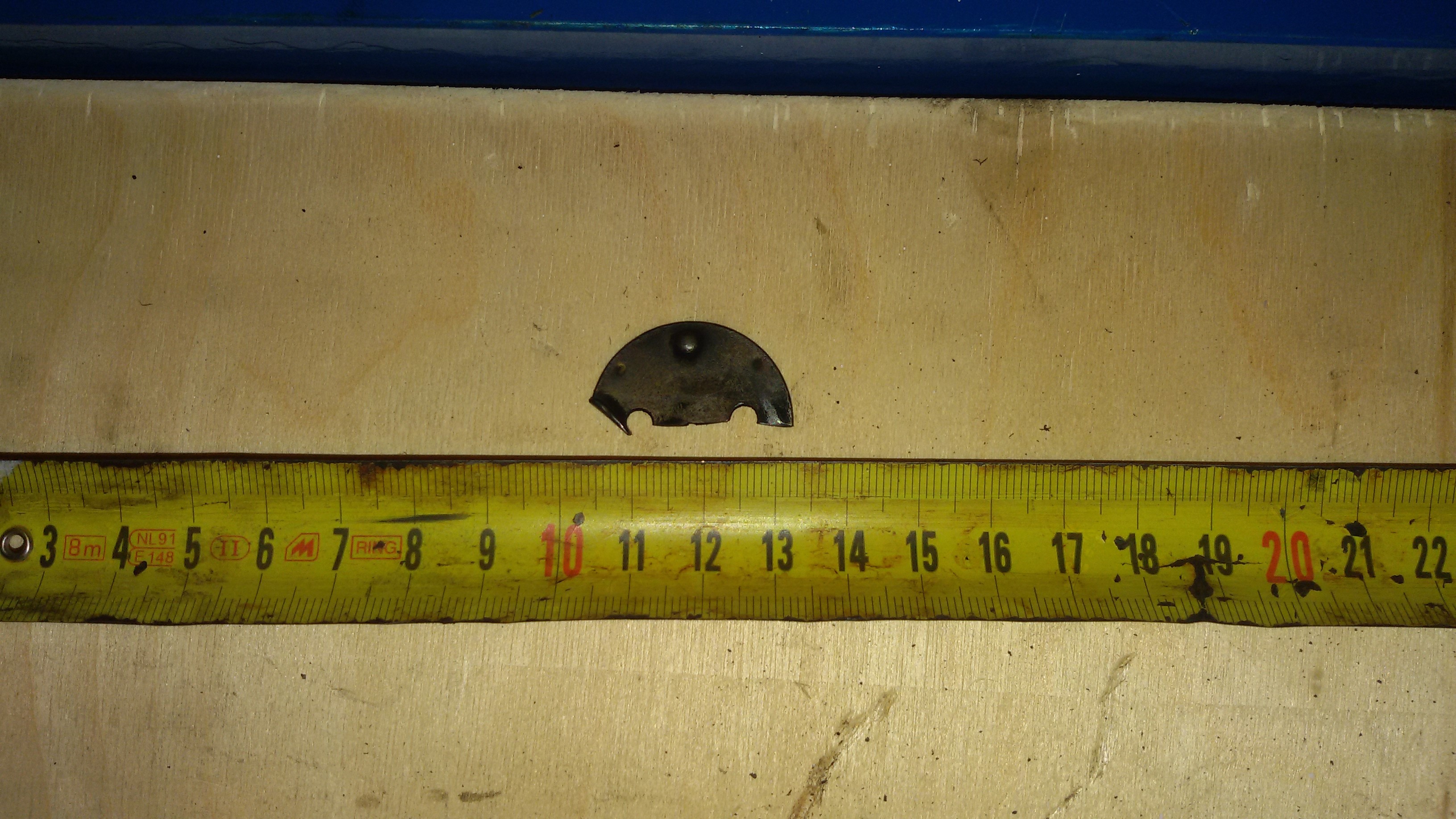

Sai siis turbo maha ja laiali lammutatud ning sealt ilmus välja mingisugune kahtlane poolik klapp
http://www.upload.ee/thumb/4217490/20140819_143212.jpg
siit tekib küsimus: Mis klapp see on? Kus on teine pool?
Sisselaske kollektori klapid on terved.
Sai uuesti asi kokku pandud ja sellega lõppes kogu saaga. Saab jälle inimese moodi sõita.

A1var
Registreerunud 27.07.15
postitati 03.07.16 18:25 Tsiteeri
EGR cooleri klapp

Teisest leidmata kapi osast ilmus uusesti veerandik geomeetria labade vahele.
Sai peale ostetud uus turbo. Vanal oli võllil pikilõtk ja geomeetria oli juba suht suure loksuga.
El juhtplokk on korras, niiet kui kellelgi peaks seda vaja minema, siis profiilist saab kontakti.
Mõlemale poole EGR-i torule sai pimeda ette, et sellist muret enam ei esineks.
St et EGR oli koguaja avatud ja tahmas korralikult sisselaske kolle täis.
