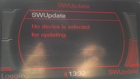

mul on hetkel 2g mmi versioon 5170. Tirisin netist 5570 (siit: http://a6retrofit.com/mmi-software-update-4l0-998-961-5570-5-5-70/ ). Kui teen õpetuse järgi ja panen start siis tuleb mulle ette selline asi
https://www.upload.ee/image/4210313/mmmi.jpg
Mida teha, või on keegi lahke ja tahab abiks olla?
Kas kõik teised plaadid võtsid cd-changerist välja ning uuenduse plaat on positsioonil #1 ?
Jah nii sai tehtud, isegi telefoni BT lükkasin välja.
