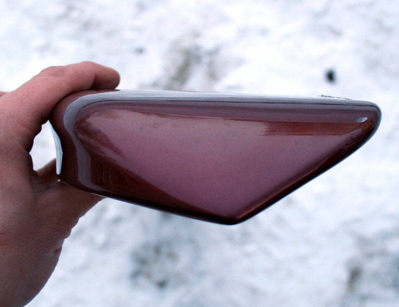

Mul tiivast endast on pilt olemas. Sellise pildi kus ta auto küljes on saan teha homme hommikul.
Tiib siis selline:
http://i1181.photobucket.com/albums/x431/Kermps/P8130256.jpg
http://i1181.photobucket.com/albums/x431/Kermps/P8130257.jpg

Viimastel piltidel on ju mingi "tuning" tiib, pole tehase C4 oma. Originaalis on Klaasi ülemine äär erinev, sest tiival alt jookseb õhukanal taha klaasile.
Lisaks 100 omale pakuti sellist luuki ka USA/Kanada A6 C4 Avantidel, Inglise "run-out" S6 Avantidel ja S6+ Avantidel koos piduritulega.
Otseselt ma kumbagi luuki lammutanud pole, kuid esimese hooga vaadates ei näinud küll ühtegi võimalust kuidas tiivata luuki lõikumata seda tiiba sinna istutada.

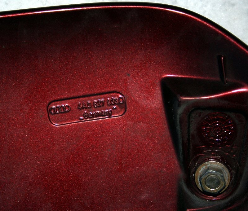

Ju siis pakuti juba 96. aasta lõpus ka miskit muud peale originaali. Selline daatum on siis selle tiiva all ning lisaks sellele oli seal kirjas Zender VWA concept ning mingi tootekood. Tuli ise seal keskel on Hella oma. Ning made in Germany näitab ka, et tegu pole suvalise junniga :P
